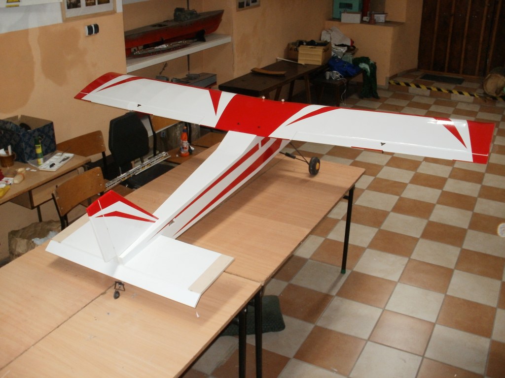

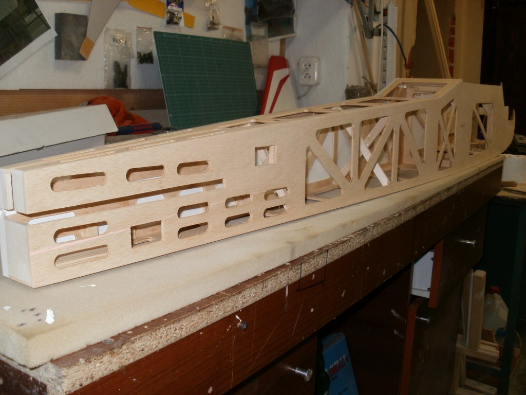

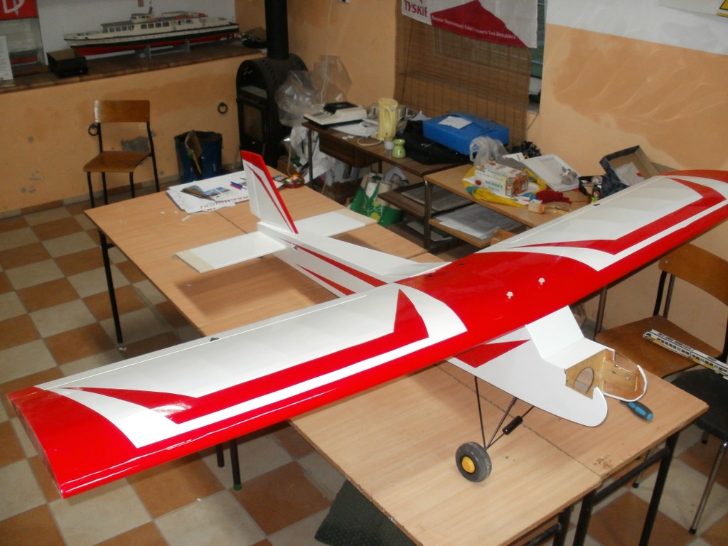

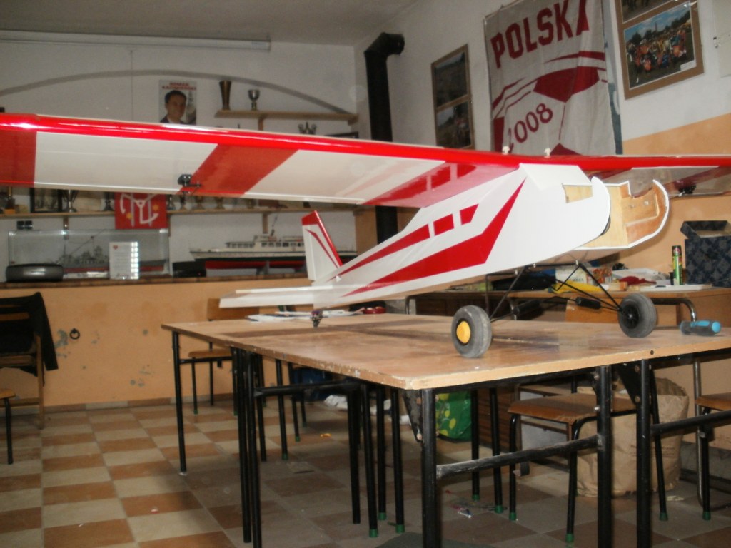

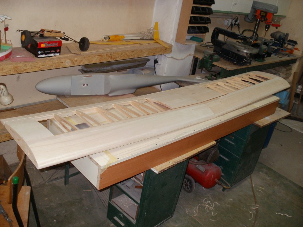

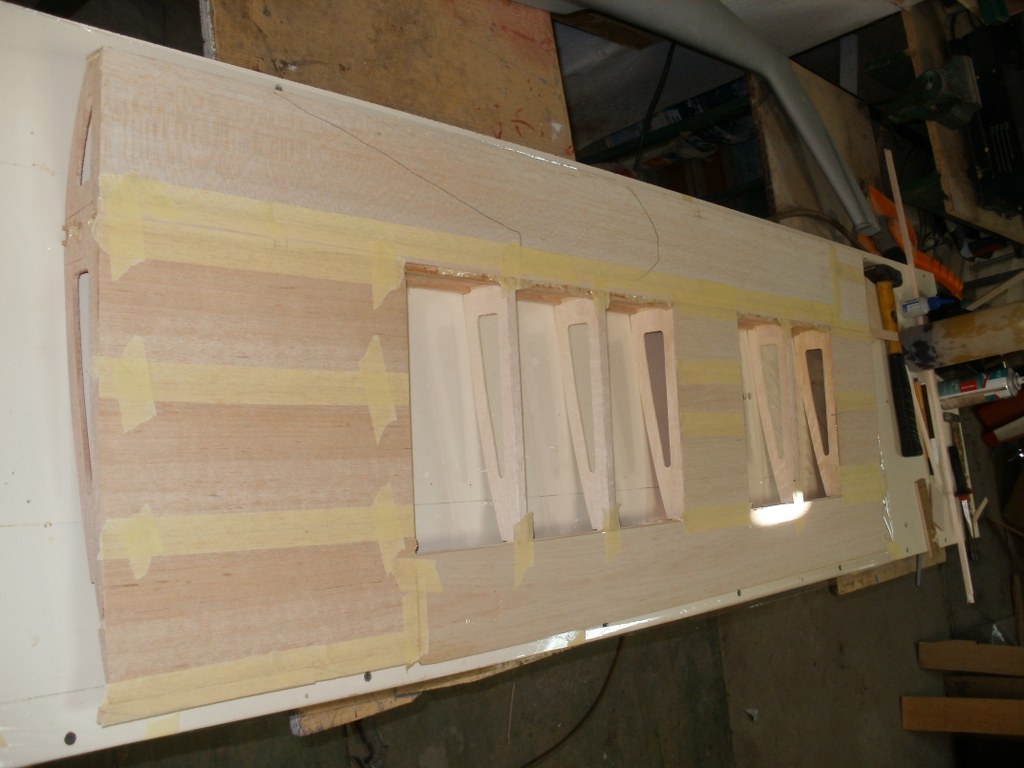

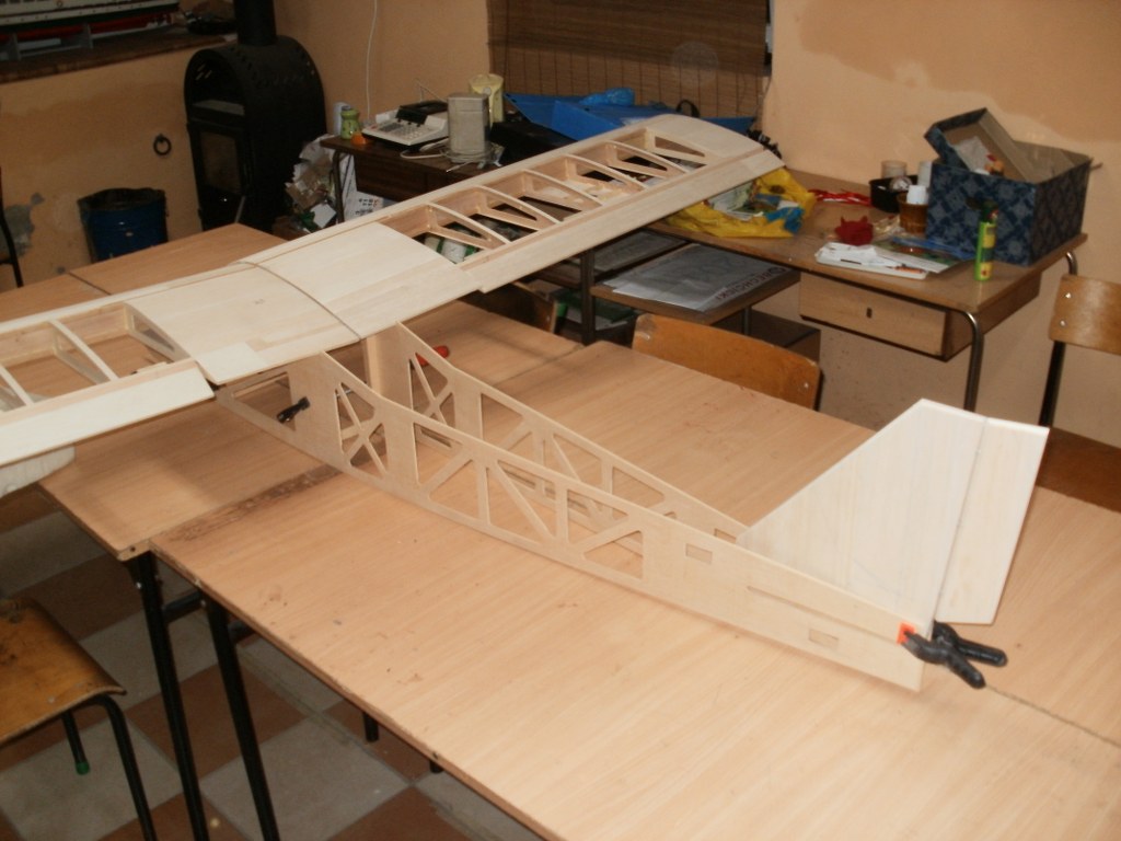

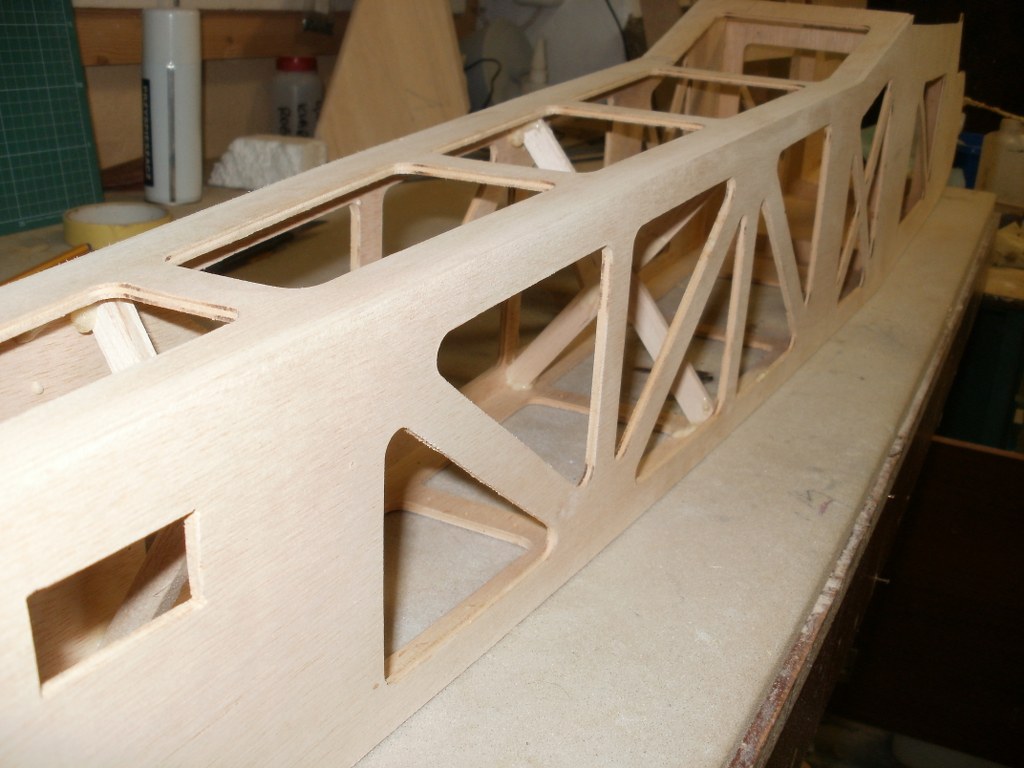

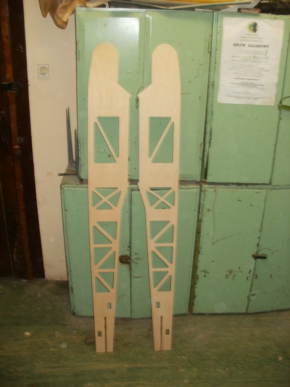

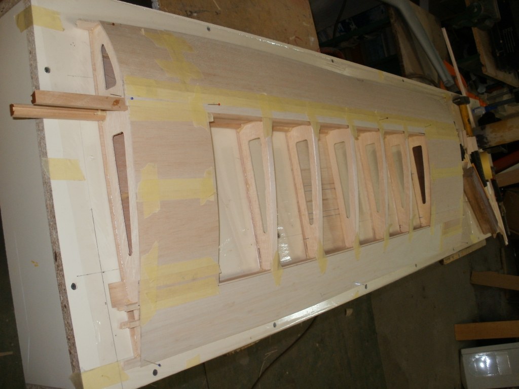

Trenerek budowany po to by latał bez szału jakichkolwiek kosmicznych technologi itp...
Rozpiętość 235 cm silnik 32cm z kosy spalinowej
Sprawa po miesiącu z paroma dniami ma się tak;

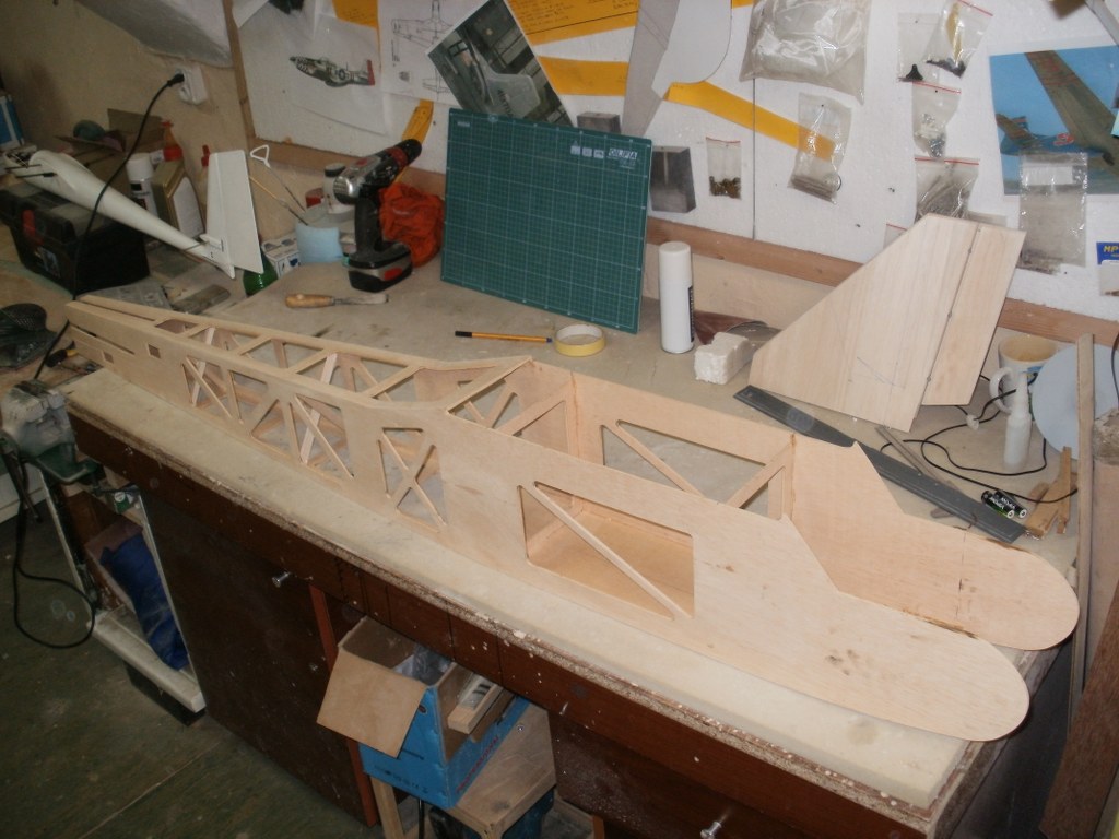

Super modelik, a jaki materiał na kadłub wykorzystałeś? Chodzi o kratownice.
Pozdr.Grzesiek /Turnigy 9x
2,4GHz
Post: 22 sie 2013, o 21:31
Rejestracja: 22 cze 2012, o 07:36
Posty: 10
Lokalizacja: Bierutów
Sklejka ceiba 4 mm miało być tanio i dostępne dla mnie wiec jest

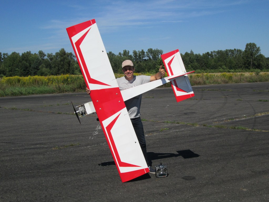

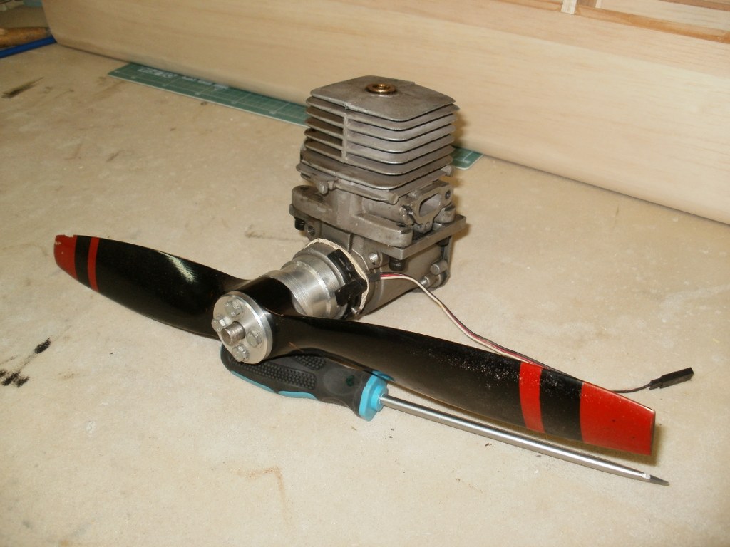

Trenerek oblatany już w zeszłym tygodniu na początku były problemy z regulacją gaznika i zapłonem,gaznik został odwrócony względem cylindra o 360 stopni i praca jest juz poprawna mocy na styk.Nie mam zdjęć z lotu wiec tylko statyczne na płycie
IMG_0070_1024x768.JPG [ 160.71 KiB | Przeglądany 9328 razy ]
