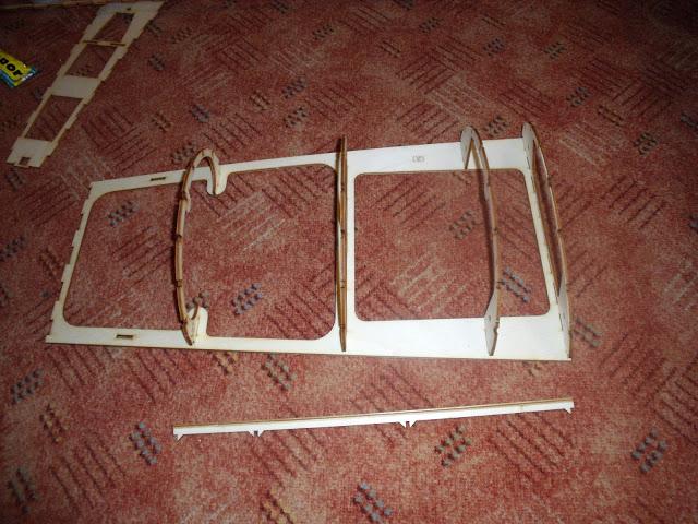

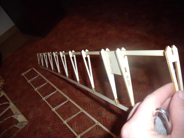

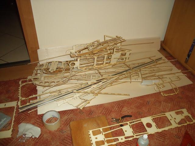

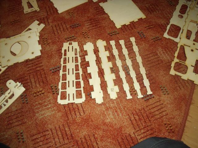

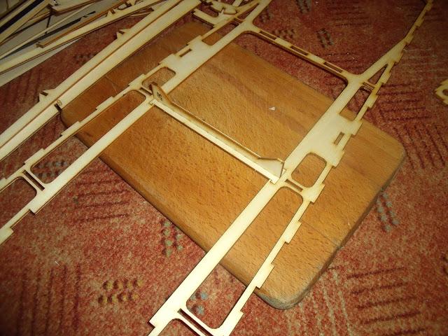

Nie dawno udało mi się narysować model popularnego YAKA 55, ale materiał który nagle spuchł u producenta (balsosklejka), zmusił mnie do tego że musiałem go narysować powtórnie. A więc chciałbym przedstawić tu swoje wypociny. Model powstał ze względów ekonomicznych oraz po to, żeby częściej wybrać się na lotnisko, a też ze względu na prostotę budowy mordki. Posiadam w swoich zapasach silnik o pojemności 55cm3, samolot jest zachwalany przez lataczy, więc wybór mam nadzieję dobry. A więc do rzeczy:
DSCF2843.JPG [ 49.52 KiB | Przeglądany 15407 razy ]

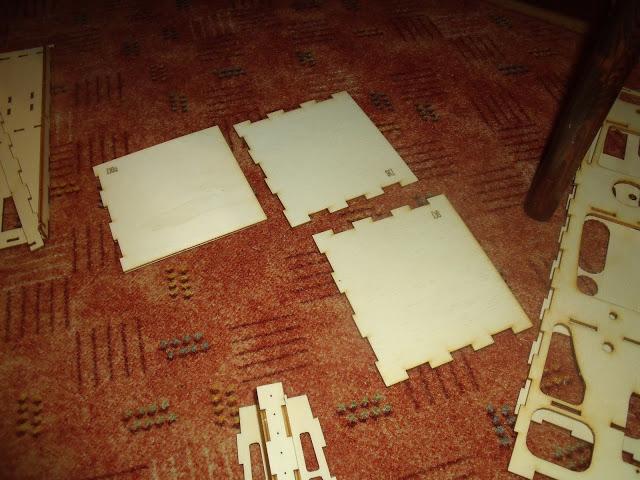

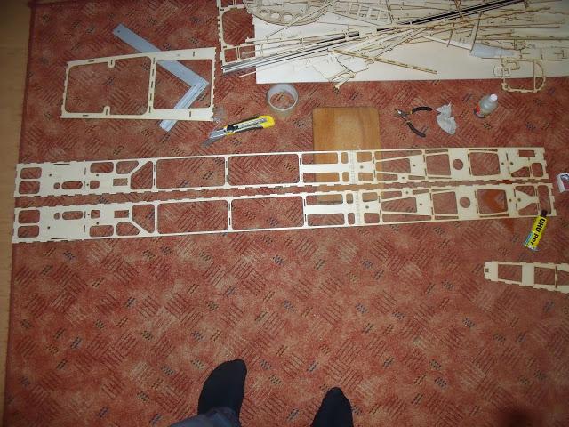

Na początek trochę trocin i ogólny chaos..

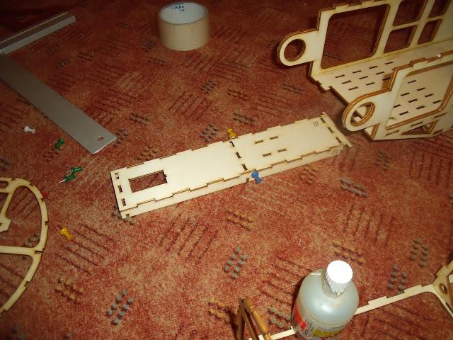

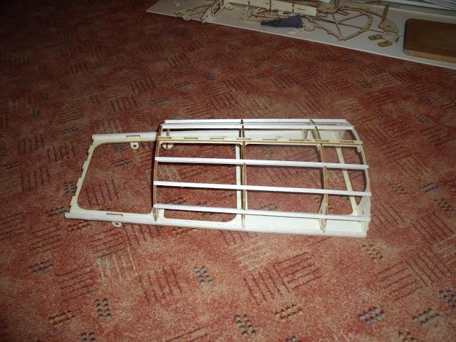

DSCF2844.JPG [ 65.82 KiB | Przeglądany 15407 razy ]

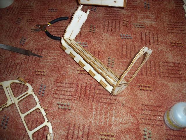

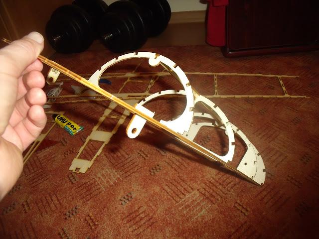

Pierwszy na warsztat poszły boczki, złożone z dwóch części, oraz dołożyłem na górę i na dół kanapkę z listew sosna 2/3 i węgiel 1/3...

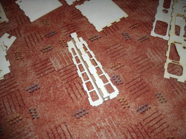

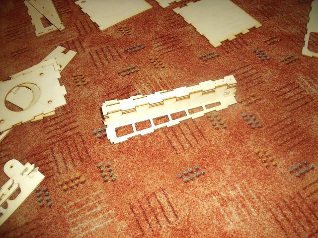

DSCF2845.JPG [ 59.15 KiB | Przeglądany 15407 razy ]

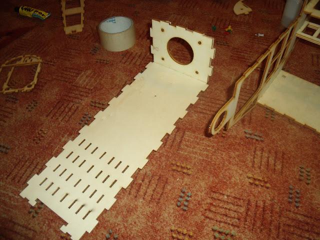

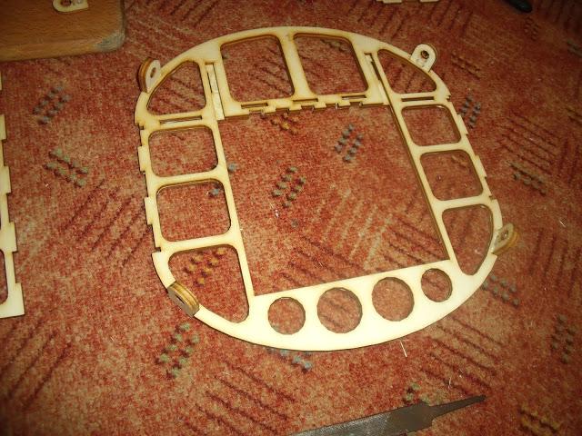

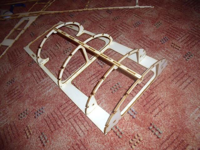

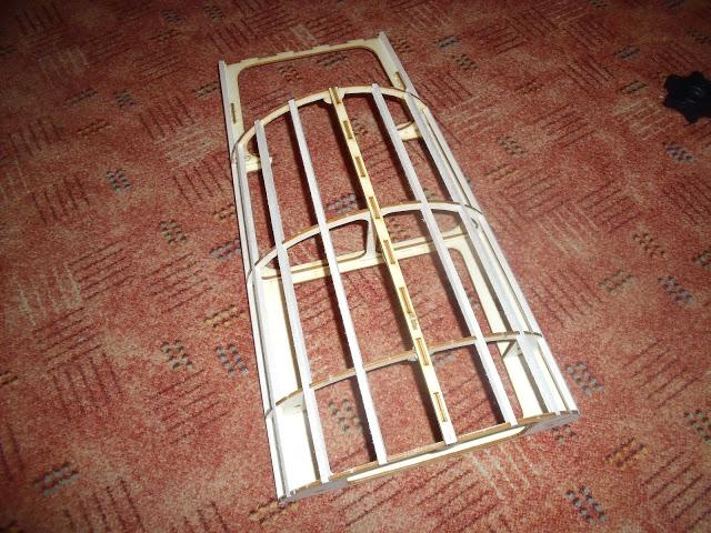

Poskładana na sucho przednia pokrywka kadłuba

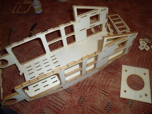

DSCF2846.JPG [ 69.81 KiB | Przeglądany 15407 razy ]

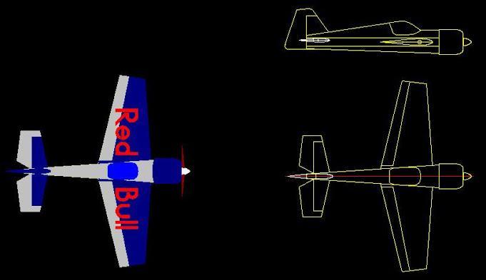

No jeszcze zdjęcie poglądowe jak ma to wszystko mniej więcej wyglądać:
yak 55 zdjęcie poglądowe.JPG [ 21.23 KiB | Przeglądany 15407 razy ]
cdn.....

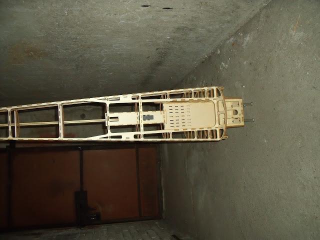

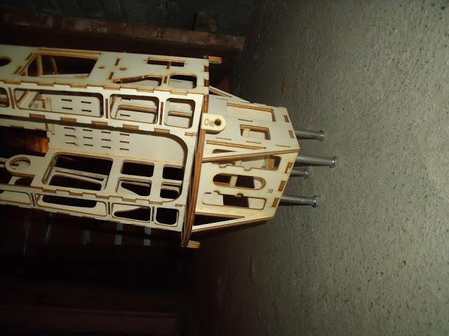

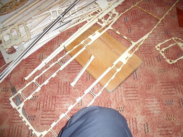

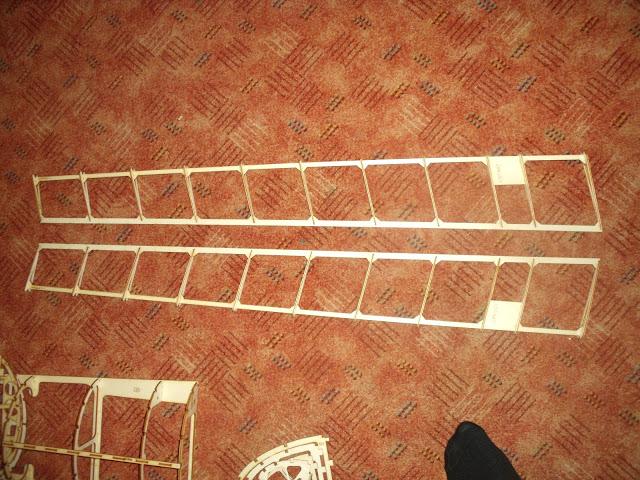

Trochę w temacie:

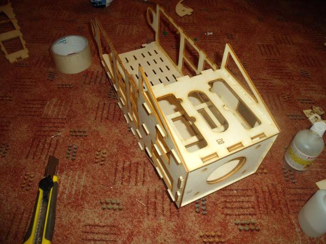

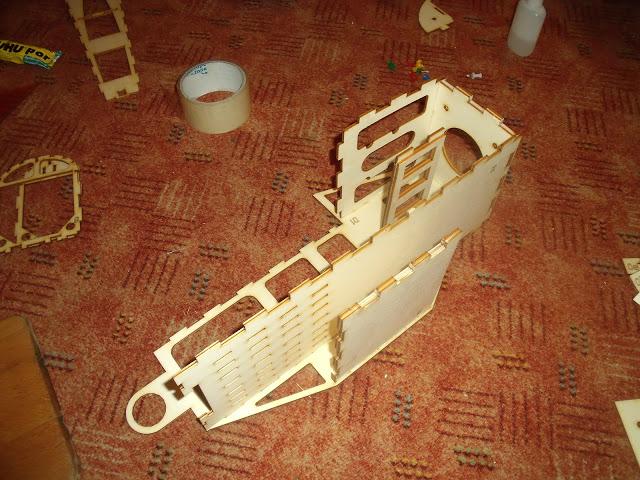

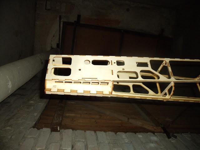

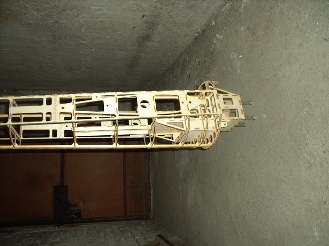

Post: 13 lis 2012, o 19:01
Trochę się obawiam ażurowania w kadłubie.
Post: 13 lis 2012, o 19:22
Rejestracja: 7 lis 2012, o 09:24
Posty: 28
Lokalizacja: Hajnówka

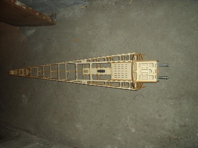

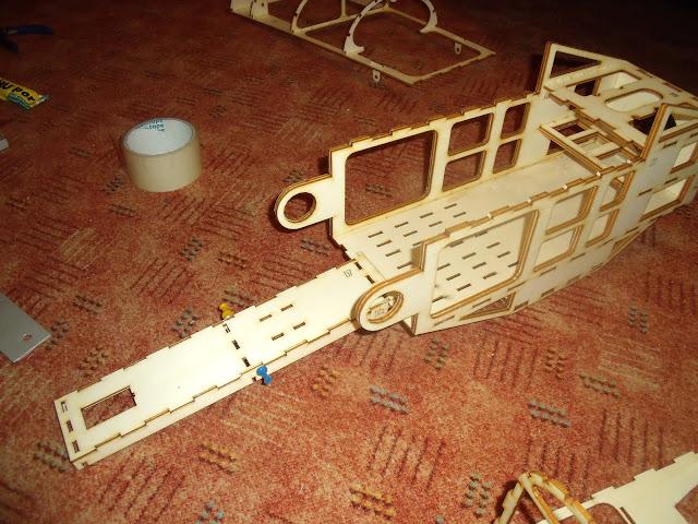

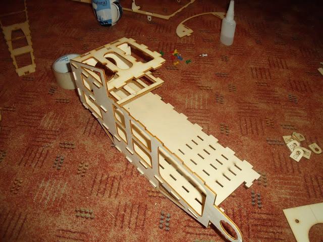

Bez obaw o ażurowanie, wszystko jest wzmocnione jak wspominałem kanapką z sosna+ węgiel, a czy dasz 5 mm czy 10 to i tak jest to samo, w tej chwili, kadłub już jest złożony na sucho i wszystko się trzyma sztywno, a tak w ogóle to wszystko w dalszej części relacji:

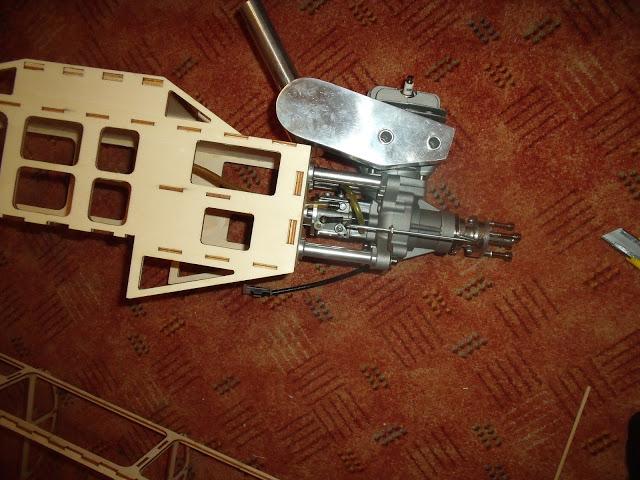

No i serducho samolotu wraz z tłumikiem

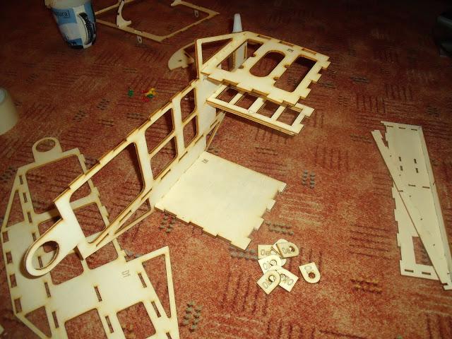

Cd.

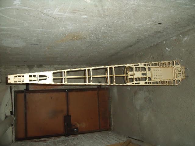

Post: 14 lis 2012, o 22:17
Idziesz jak burza, ciekawy jestem czy benzynowy silnik nie rozniesie kadłuba, jest tak odchudzony jak by miał być to elektryk.
