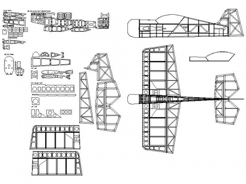

Po dawnych przeżyciach z mniejszym "addictionem" mojej produkcji postanowiłem powrócić do tego modelu,ale już we większym ,mocniejszym ,oraz bardziej skomplikowanym wydaniu. Zabrałem się więc za CAD-a:
2367d5b93d63d8bamed.jpg [ 69.04 KiB | Przeglądany 5479 razy ]
Model jest połączeniem rozwiązań konstrukcyjnych z Addictiona, Addictiona X oraz moich własnych ,Nie ma w nim aż tyle węgla jak w oryginałach (Szczerze mówiąc ,tam w niektórych miejscach ten węgiel jest chyba tylko po to aby zbajerować klienta :roll: ) Ścianki kadłuba i wręgi wykonane z balsosklejki 2,6mm.Wszystko wycinane ręcznie :twisted: .

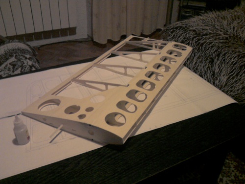

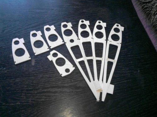

Zabrałem się za robotę:
c9aefe25fde25c29med.jpg [ 68.57 KiB | Przeglądany 5479 razy ]
819f250e7df33983med.jpg [ 59 KiB | Przeglądany 5479 razy ]

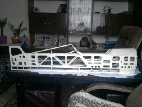

Jakieś sześć miesięcy później stan modelu wygląda tak:
1de12678dd5d7c4emed.jpg [ 66.99 KiB | Przeglądany 5479 razy ]
http://images35.fotosik.pl/1318/c202d0eb54a1cc3amed.jpg
b251e8fe3df60fbbmed.jpg [ 78.9 KiB | Przeglądany 5479 razy ]
Jak na razie to co na ostatnim zdjęciu waży 850g ,także niestety chyba przycięzkawo zaczyna to wychodzić.

Robisz go, pod spalinę, więc może nie będzie tak źle.
Jak pisałem wcześniej - u mnie ten mało ażurowany tył kadłuba był znacznie za ciężki pod elektryka - w powietrzu był mniej zwrotny niż oczekiwałem.
Ma nadzieję, że u Ciebie nie będzie tego problemu.
No i fajnie Ci wyszło !

Przy tej wadze założenie silnika spalinowego trochę mija się z celem widział bym tylko napęd elektryczny co zarazem zmniejszy wagę gotowego do lotu . Model ładnie wykonany tylko pogratulować .
