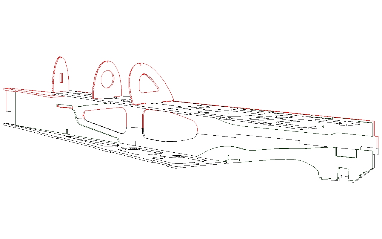

Post: 16 cze 2020, o 07:21

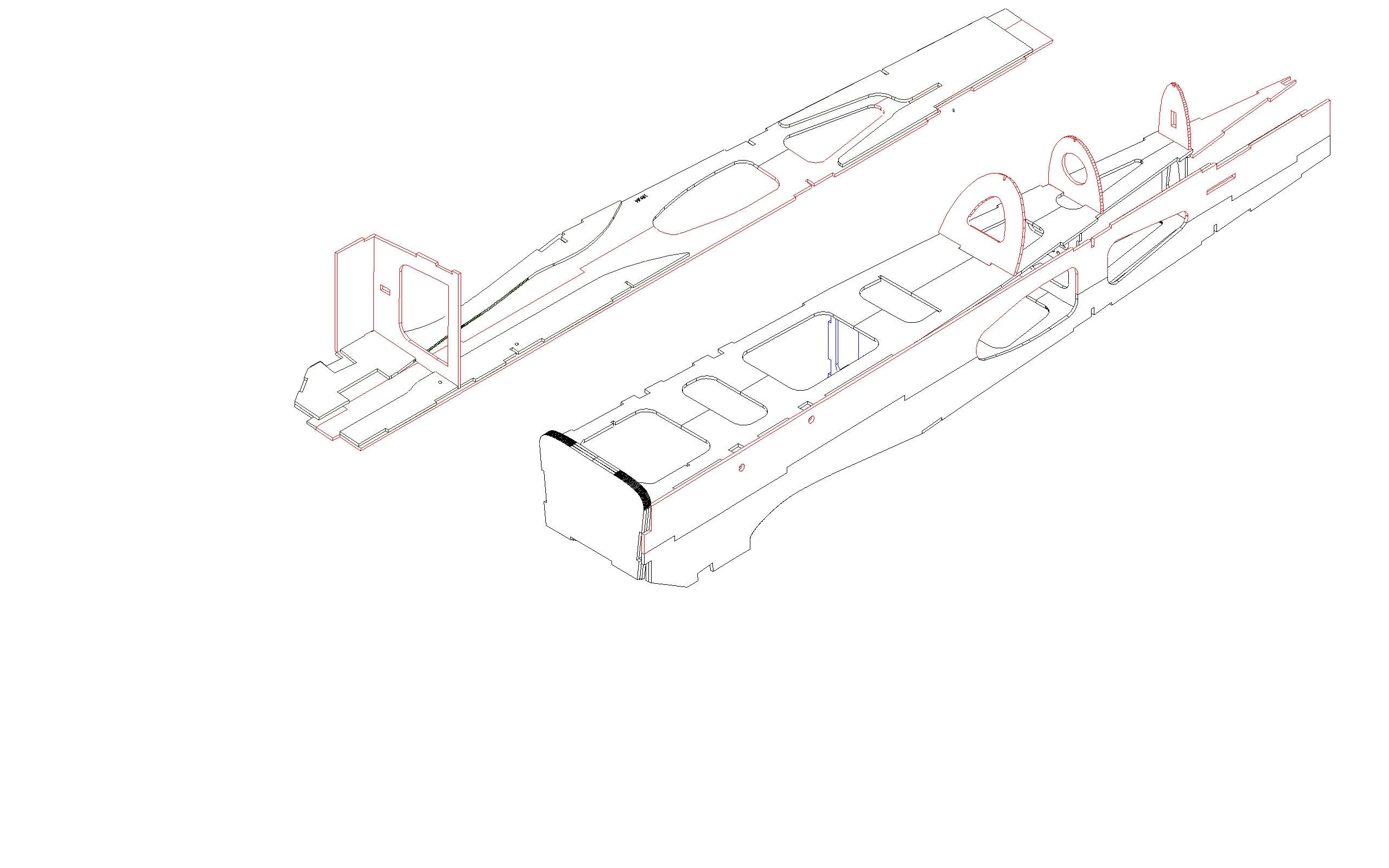

Narysowałem wzmocnienia wewnętrzne kadłuba, półwręgi garba. Jest duzo pracy przy rysowaniu.

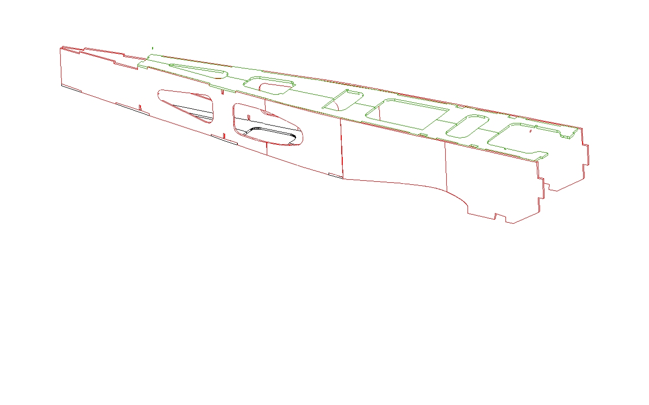

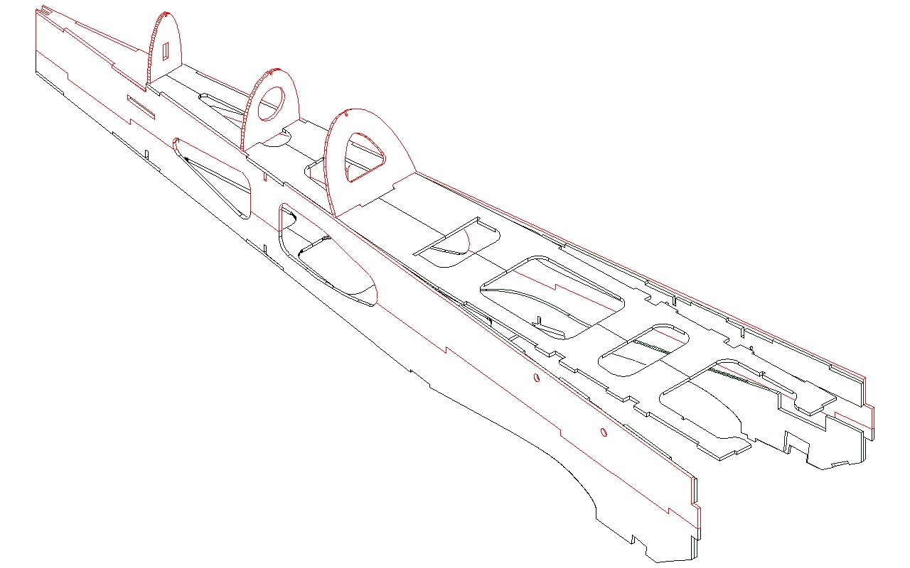

Kolejne kroki w projekcie. Nie wszystko widać bo nie chce mi się tego składać w 3D. Kadłub jutro wieczorem powinien być skończony.

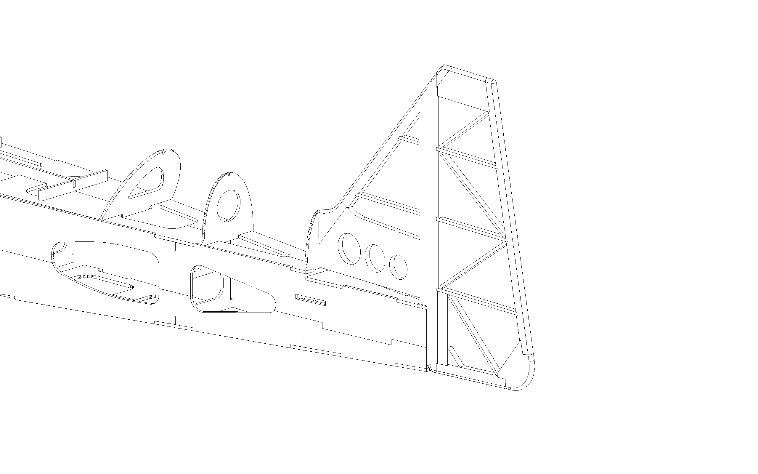

W zasadzie kadłub rozrysowany. Zrobiłem kilka drobnych modyfikacji które ułatwią montaż. Jutro zabieram się za stateczniki.

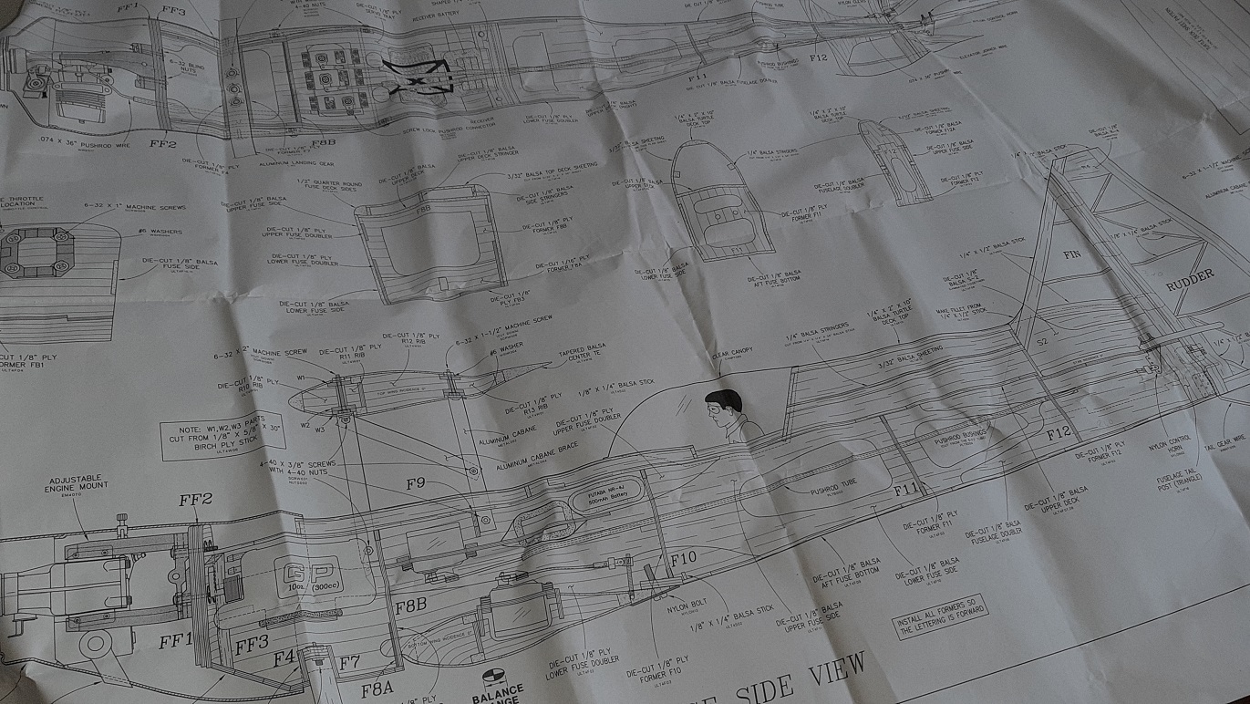

Post: 21 cze 2020, o 13:49
Pionowy ze sterem kierunku gotowy. Odszukałem plany z zestawu. Wymiary się zgadzają z tym co narysowałem.

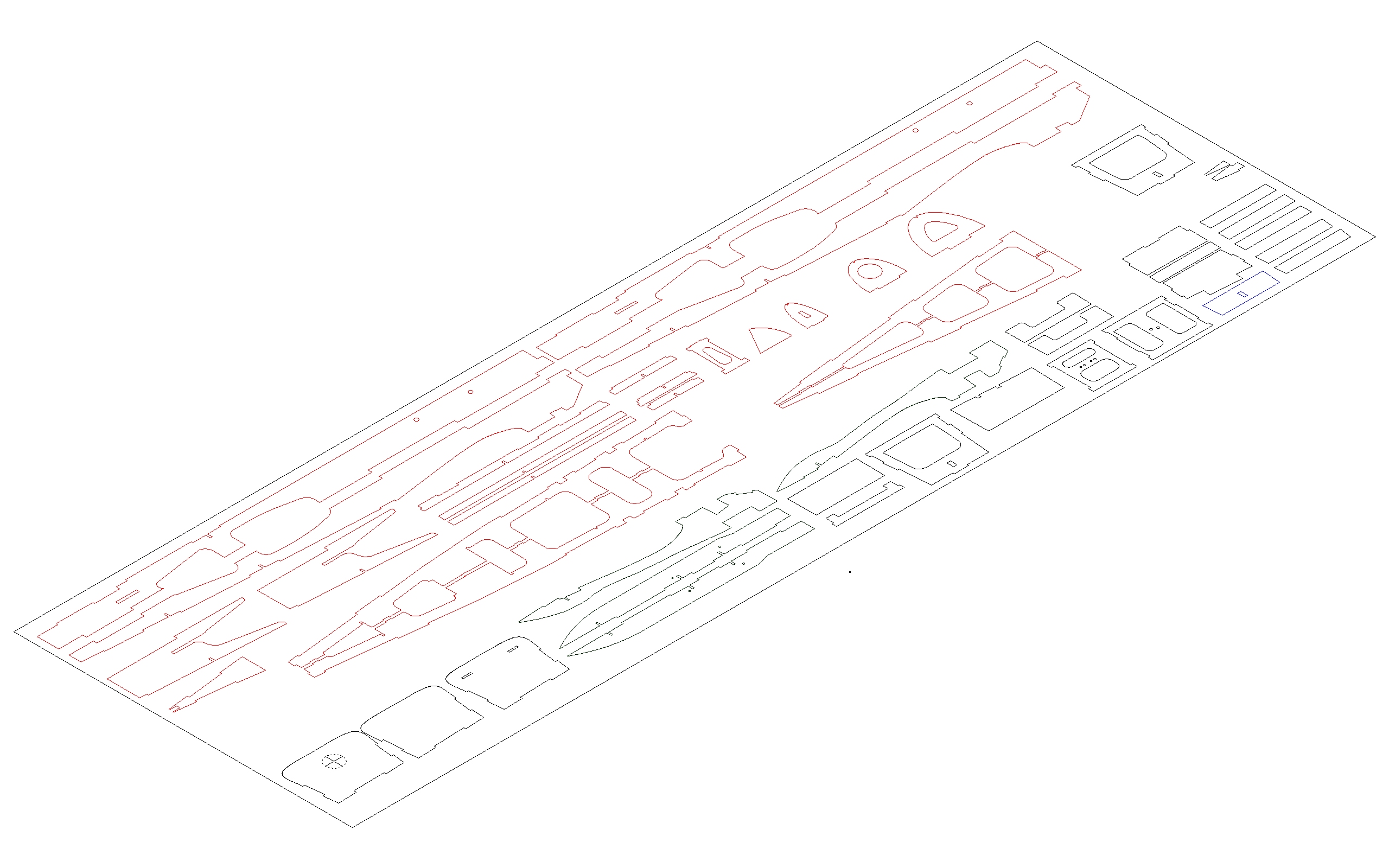

Po co boczki są przecięte na pół i mają wpusty? Czemu to nie jest jeden element ?
Na formatce też leżą obok siebie...
Post: 21 cze 2020, o 17:04
Boczki nie mieszczą się na formatce, ich wysokość to około 11cm.

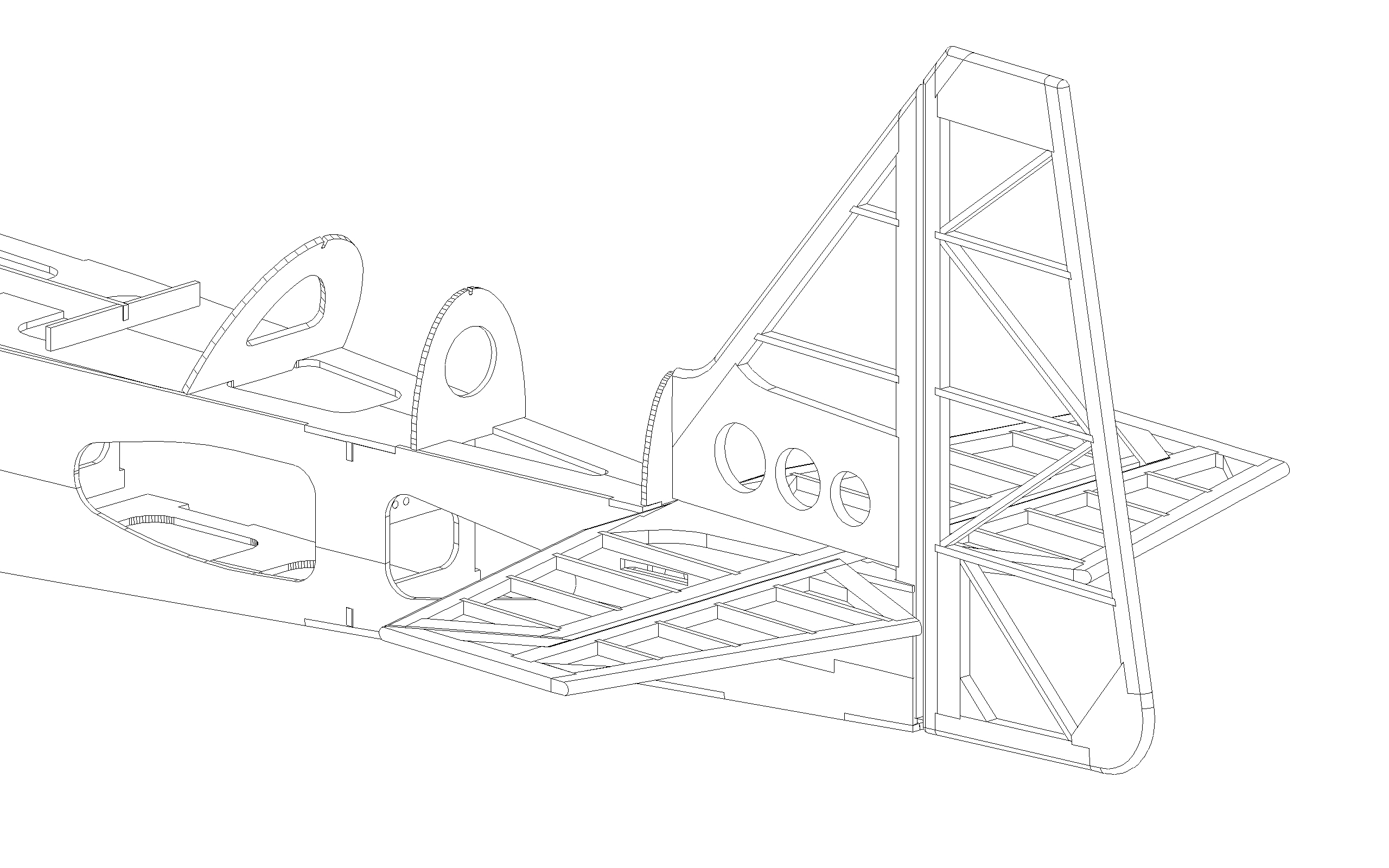

Dokończyłem statecznik poziomy i ster wysokości.

ok, myślałem, że zdjęcie wyżej to formatka (viewtopic.php?f=6&t=1884&view=unread#p18858)
Czyli to balsa nie balsosklejka - już jestem na tej samej stronie ;) :lol:
