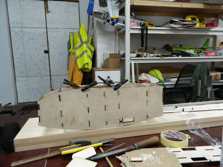

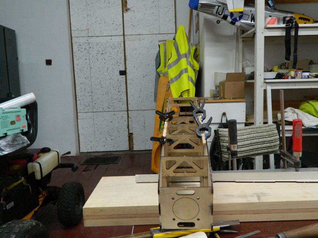

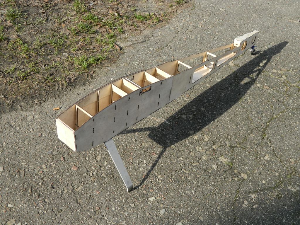

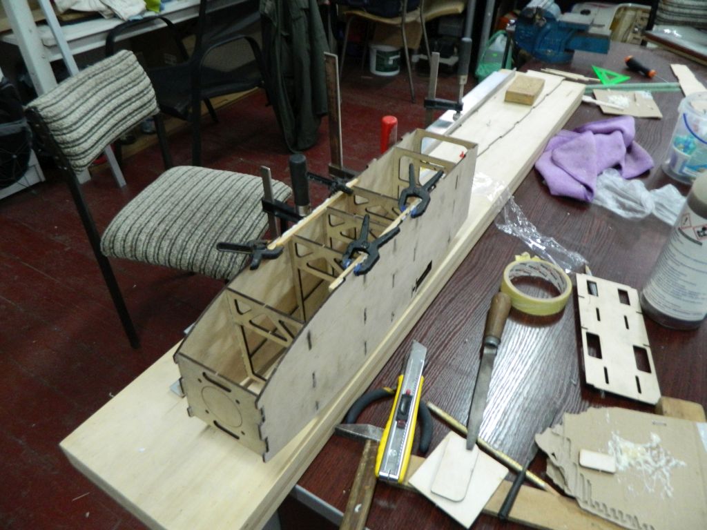

Parę miesięcy temu jeden z kolegów z lotniska zamówił u mnie formatki Tukana. Przeleżały sobie gdzieś na półce. Miał być na prąd, jednak kolega ma kilka silników spalinowych w szufladzie i postanowiliśmy zaadaptować model to tegoż napędu.
Zrobiłem przymiarkę do swojego Tukana silnika. Po analizie wyszło, że waga silnik-pakiet-regulator w przypadku elektryka to trochę ponad 800 gram, waga silnik-łoże-śmigło w przypadku spaliny to około 700 gram. Model zasadniczo się wyważa na silniku spalinowym, być może będzie potrzeba dodatkowego balastu gdzieś tam, ale tragedii nie ma. Oczywiście należy wzmocnić przednią część kadłuba.
Silnik jaki ma być zamontowany to Super Tigre 15. Model w wersji płata z profilem Ritz z ażurowanym kadłubem ze sklejki lotniczej 3 mm Panama.
Kilka dni temu kolega rozpoczął sklejanie z niewielką moją pomocą. Model ma służyć zasadniczo do holowania szybowców i lotów szkoleniowych.
DSCN6546.jpg [ 179.39 KiB | Przeglądany 70240 razy ]
DSCN6548.jpg [ 184.84 KiB | Przeglądany 70240 razy ]
DSCN6549.jpg [ 174.9 KiB | Przeglądany 70240 razy ]

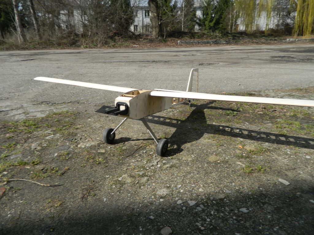

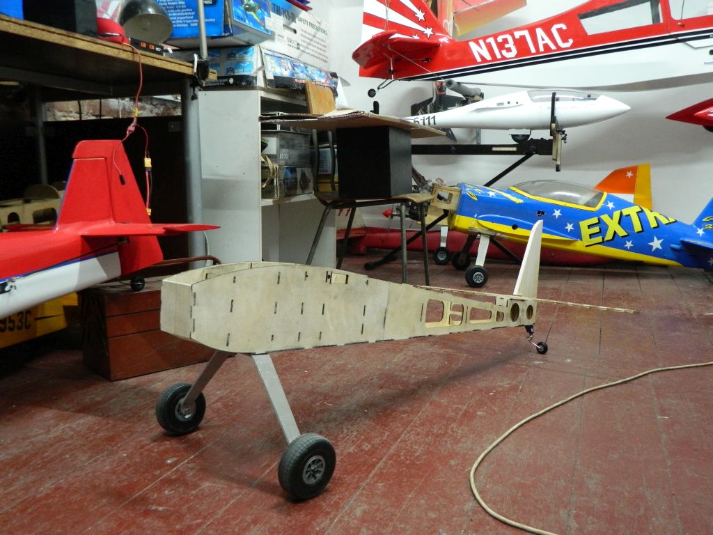

Post: 1 mar 2024, o 15:05
Posty: 3842

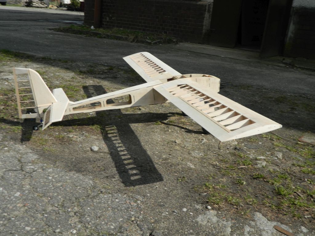

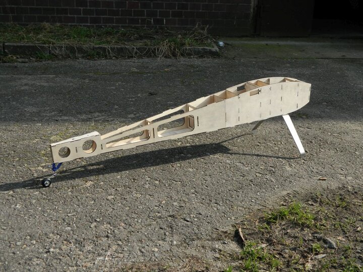

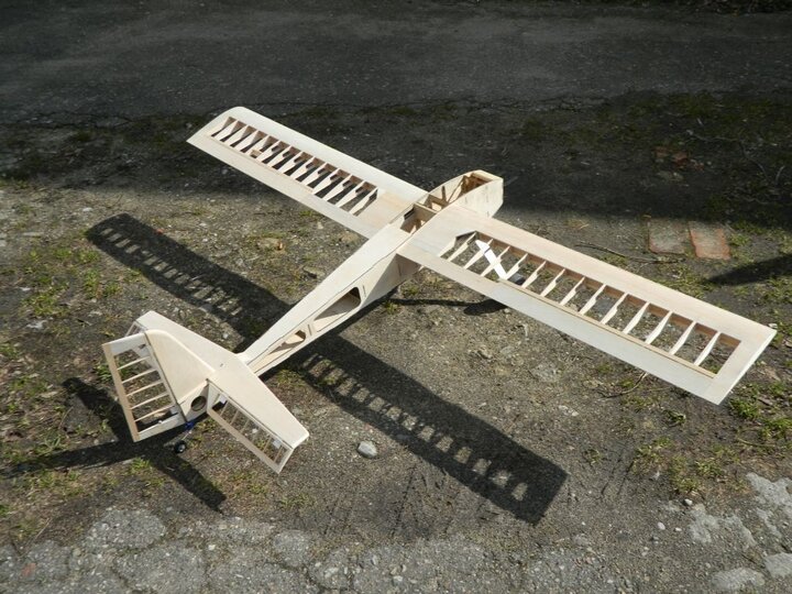

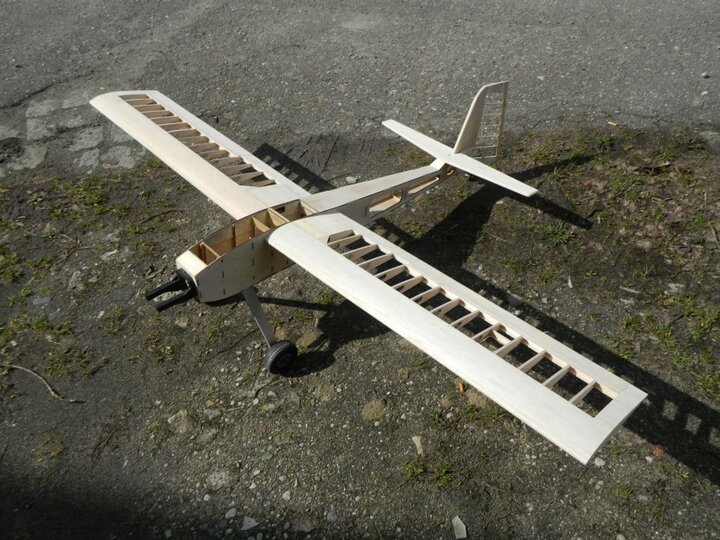

Kadłub zdjęty z deski. Przymiarka z podwoziem. Równolegle sklejane są usterzenia, dzisiaj zaczynamy budowę skrzydeł.
DSCN6555.jpg [ 191.91 KiB | Przeglądany 70162 razy ]
DSCN6552.jpg [ 258.52 KiB | Przeglądany 70174 razy ]
DSCN6553.jpg [ 303.99 KiB | Przeglądany 70174 razy ]

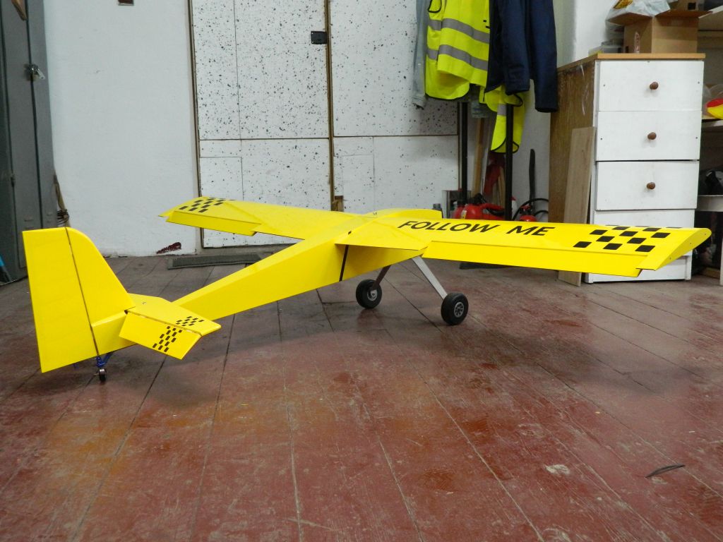

Prace nad modelem w toku. Dzisiaj zrobiliśmy próbę wyważenia. Skrzydła od mojego Tukana. Serwa pójdą w ogon i zasadniczo wyważa się wyposażeniem. Waga tego co na zdjęciach ok 3150 gram.
DSCN6557.jpg [ 271.71 KiB | Przeglądany 69996 razy ]
DSCN6558.jpg [ 239.1 KiB | Przeglądany 69996 razy ]
DSCN6559.jpg [ 234.7 KiB | Przeglądany 69996 razy ]
DSCN6560.jpg [ 253.31 KiB | Przeglądany 69996 razy ]

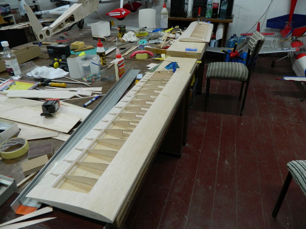

Post: 20 mar 2024, o 22:29
Posty: 3842
Prawie jednocześnie budowane skrzydła do Tukana :) .
DSCN6568.jpg [ 180.14 KiB | Przeglądany 69712 razy ]

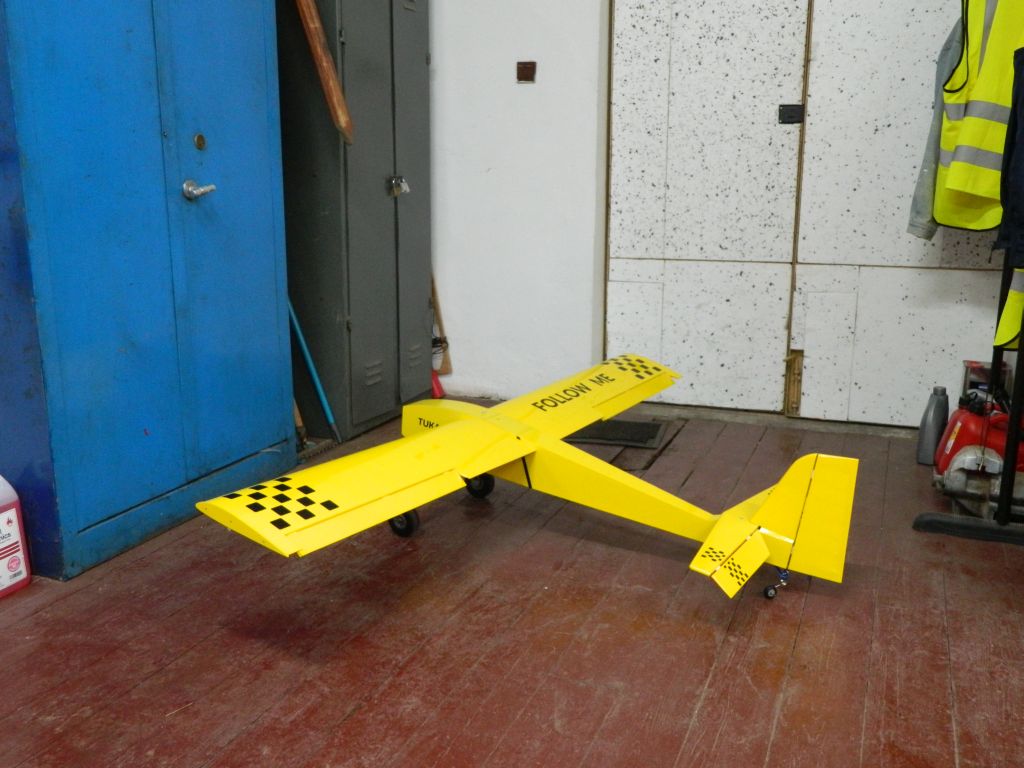

Post: 22 kwie 2024, o 18:13
Posty: 3842

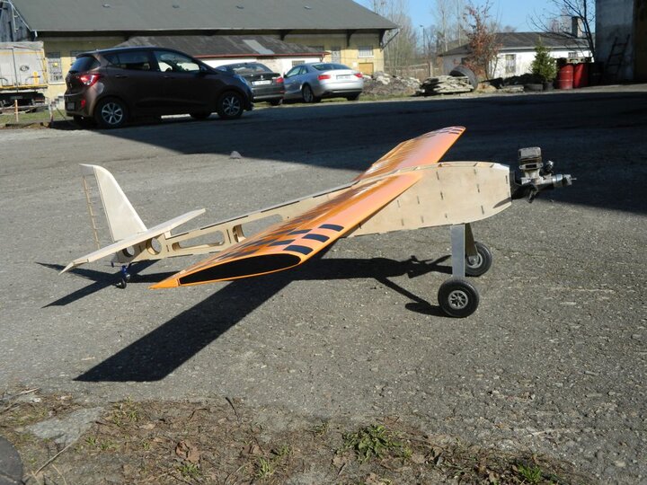

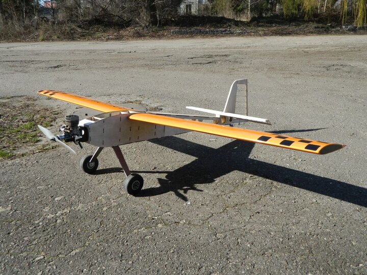

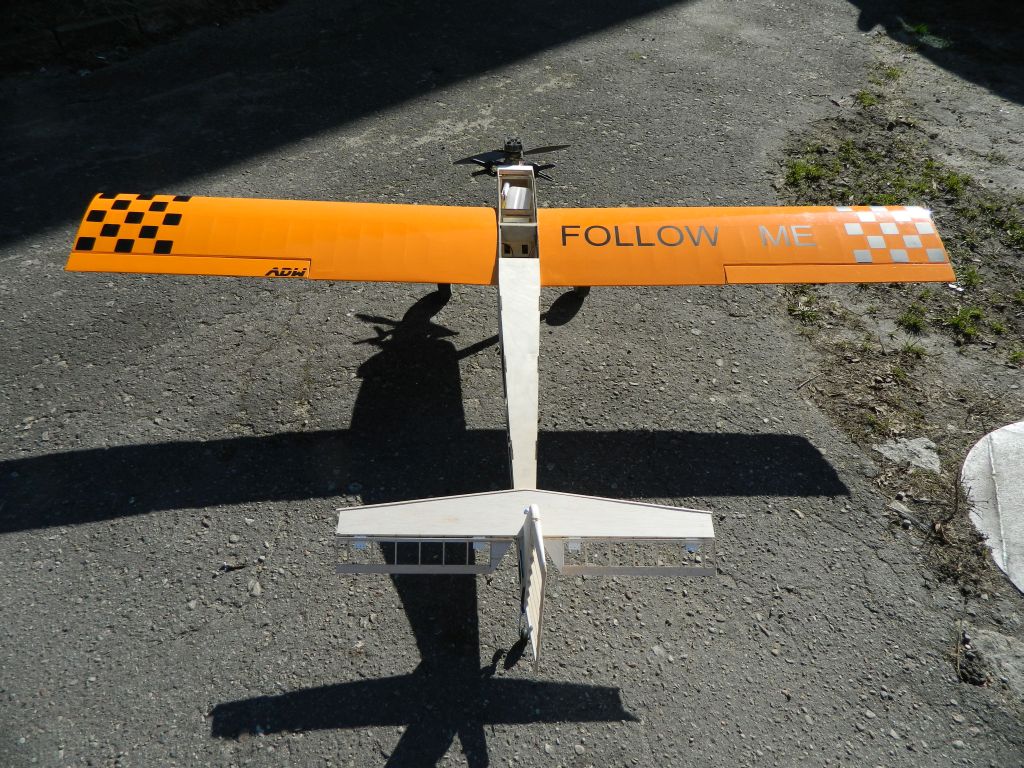

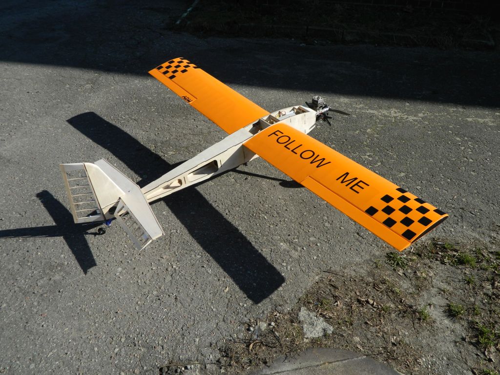

Model prawie gotowy. Napęd, wyposażenie i w górę.
DSCN6589.jpg [ 172.3 KiB | Przeglądany 68792 razy ]
DSCN6590.jpg [ 161.31 KiB | Przeglądany 68792 razy ]
DSCN6591.jpg [ 164.26 KiB | Przeglądany 68792 razy ]
Post: 21 maja 2024, o 22:37
Posty: 3842
Krótki filmik z oblotu Tukana Bis. Za kilka dni postaram się napisać coś więcej. Ogólnie nie było problemów :D .
