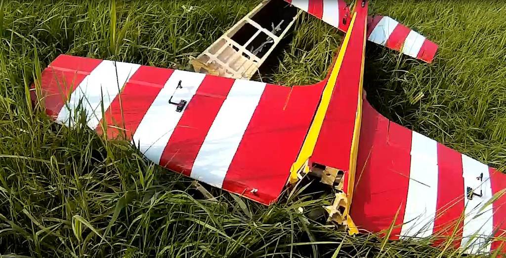

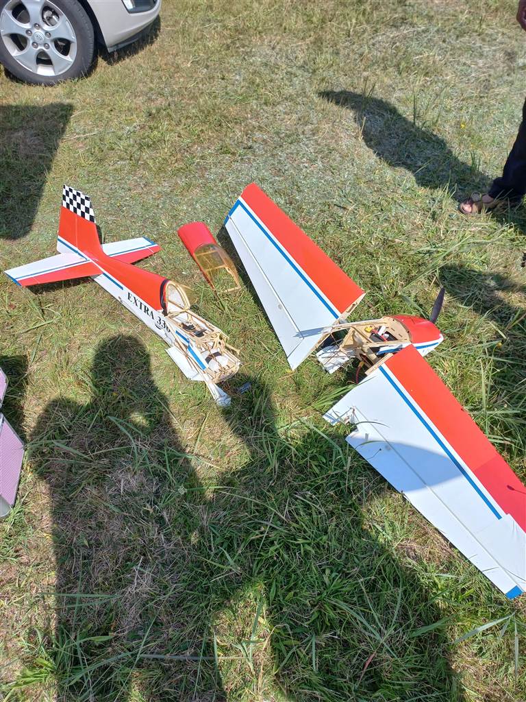

Exstrą wykonał kilkanaście lotów wychodziło mu super loty na placach 5m nad ziemią i w czasie takiego przelotu upalił się kabel od silnika, zdążył odwrócić model lecz w momencie zawracania na łąkę wiatr wyhamował go i model przepadł efekt na fotce , młody załamany .
resized_20210805_144917.jpg [ 214.06 KiB | Przeglądany 26567 razy ]

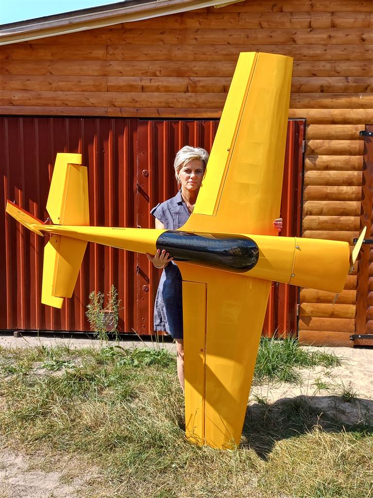

Exstra miała już ponad 10 lat i w sumie się cała rozkleiła od uderzenia ( poszła na żyletki ) ale młody złapał bakcyla akrobacji i coś trzeba było zrobić ;) myślałem nad modelem 1,8m i silnikiem 30 ccm ale totalna posucha w sklepach i trafił się On :D gotowy do lotu w dobrej cenie tylko po odbiór musieliśmy pojechać w okolice Bydgoszczy

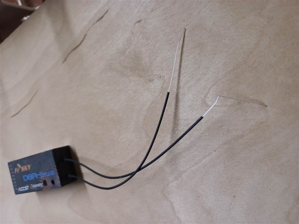

Prawdopodobnie w trakcie składania modelu do lotu przecięliśmy jedną antenkę odbiornika , na ziemi wszystko działało jak należy
młody lata na module FlySky z telemetrią i dopiero jak wystartował moduł się odezwał .
Jak model był w powietrzu to dawał radę z zasięgiem problem zrobił się na ostatnim zakręcie do lotniska , zszedł nad ziemie do lądowania i przestał model reagować na stery .
Winowajca
resized_20211006_133625(0).jpg [ 61.77 KiB | Przeglądany 26442 razy ]

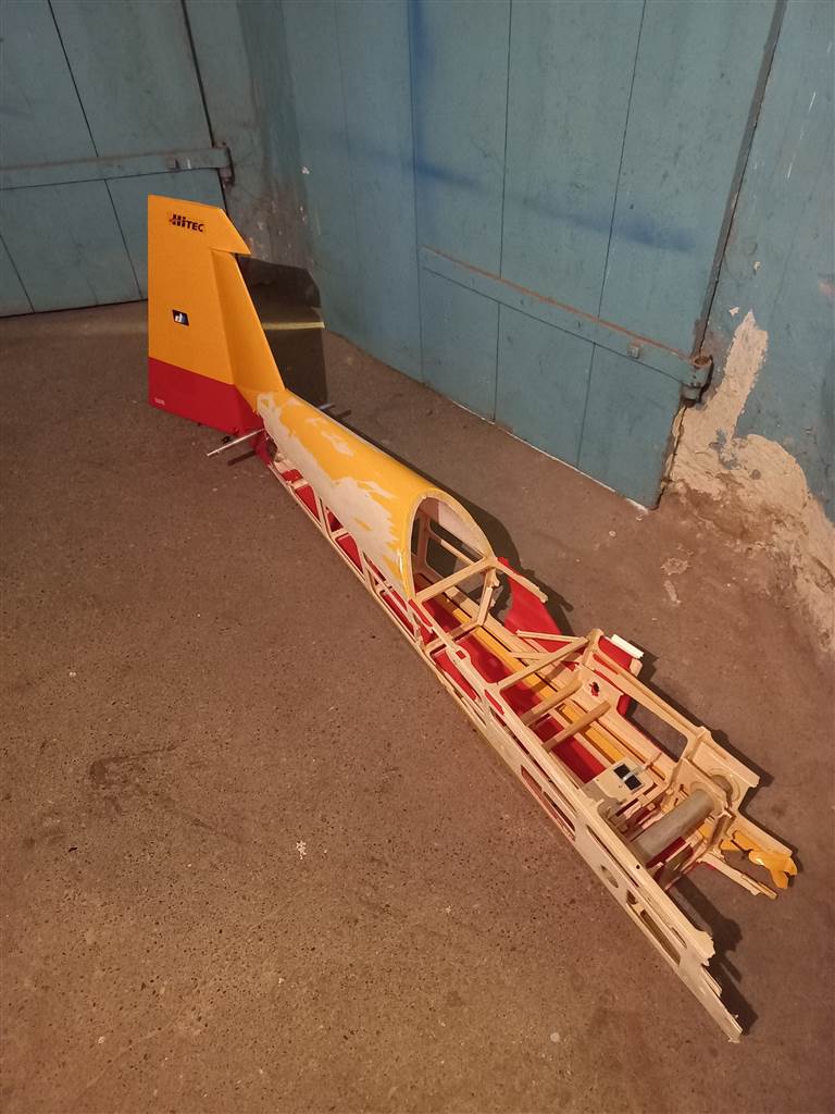

Model po sekcji zwłok
Kadłub trzeba będzie zbudować od nowa , wykorzystam stateczniki i ster kierunku

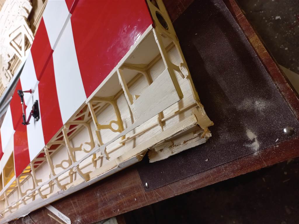

skrzydła : jedno trzeba będzie zbudować od nowa drugie do naprawy

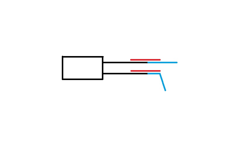

Tomek film już działa ;) jest krótki ale słychać pikanie modułu , mam pytanie jak skrócę anteny , zostawię dwie takiej samej długości części aktywne to będzie to działać ? przerabiał już ktoś ten temat ?

piter216 pisze:
Będziesz budował kolejnego MX :mrgreen:
Aktywna część anteny strojona jest do określonej częstotliwości więc jeśli skrócisz obie to .... :twisted:
Więc w tym odbiorniku wymiana anteny na nową. Ogólnie to zacząłbym od sprawdzenia tego odbiornika bo po takim "kreszu" to nie odważyłbym się go wsadzać do takiego modelu.
Ja bym wymienił antenę i odbiornik wsadził do małego piankowego modelu.
A do tego zakup nowego odbiornika....
A tak poza tematem to nawet na jednej antenie powinien mieć zasięg ok.
Więc tutaj coś jeszcze chyba poszło nie tak... :roll:
Pozdrawiam Roman
Post: 13 paź 2021, o 20:49
Roman dzięki za odpowiedź , może mało precyzyjnie się wyraziłem o skróceniu anten , wiem że część aktywna musi mieć swoją określoną długość , na rysunku to kolor niebieski , ale jak bym przesunął część aktywną ( kolor czerwony ) to czy odbiornik będzie działał normalnie?
Kolega twierdzi że tylko jedna antena jest aktywna a druga jest jak by przeciwwagą do niej
(widać mam pecha nie ta się uszkodziła :lol: ) elektronikiem nie jestem więc się w tej kwestii nie kłócę :D
odbiornik.jpg [ 12.58 KiB | Przeglądany 26364 razy ]
Tego odbiornika na pewno do takiego modelu już nie włożę , prędzej wrócę do oryginalnego odbiornika PCM ;) w sklepach totalna posucha i w żadnym nie znalazłem dostępnego tego na którym młody latał, ale może jeszcze się coś trafi zanim model odbuduje . Bo odbudować go muszę ( niechcący powiedziałem że to może moja wina że antenę przyciąłem przy składaniu ... na co młody - jak popsułeś to teraz go odbudujesz :lol: ) no i co zrobić ...zestaw zakupiony zaczynam odbudowę :D , model latał super aż grzechem było by go odpuścić ;)

Tak se to wymyśliłeś :mrgreen:
Działać to może działać ... ale może skutkować skróceniem zasięgu...
Anteny można dostać tu:
- https://77hobby.pl/anteny-c-1_46.html
ale to pewnie wiesz ;)
Myślę że telefon do nich rozwiąże temat :)
"Kolega twierdzi że tylko jedna antena jest aktywna a druga jest jak by przeciwwagą do niej"
Nie wiem co to za odbiornik ani jak to jest połączone w środku... ale ogólnie jest że obie są "aktywne" i ustawiamy je tak że jak jedna nie widzi nadajnika to druga ma go widzieć...
Odbiorniki to chyba też najszybciej w sklepie który podałem bo oni są chyba głównym przedstawicielem.
Po czeskich sklepach patrzałeś??
Edit: a ten odbiornik nie podejdzie ??
- https://77hobby.pl/odbiorniki-serii-x-c-1_14_5.html
Pozdrawiam Roman
Post: 14 paź 2021, o 16:23
Niestety nie :( z moim modułem kompatybilne są odbiorniki serii D i V drugiej generacji bez telemetrii ale ich nigdzie nie ma .
Zostaje wymiana antenki , te na szczęście mają na stanie :)

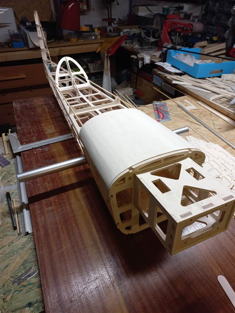

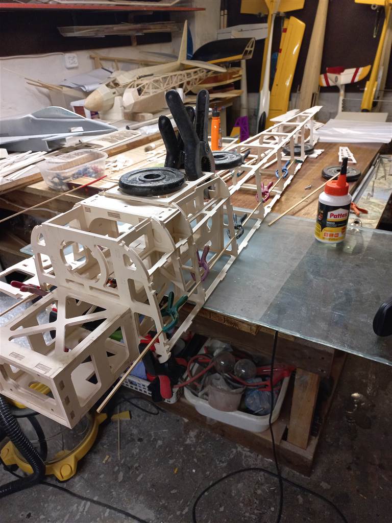

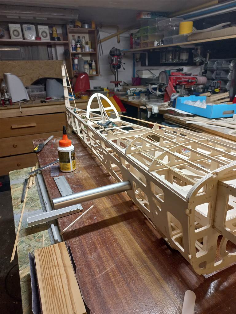

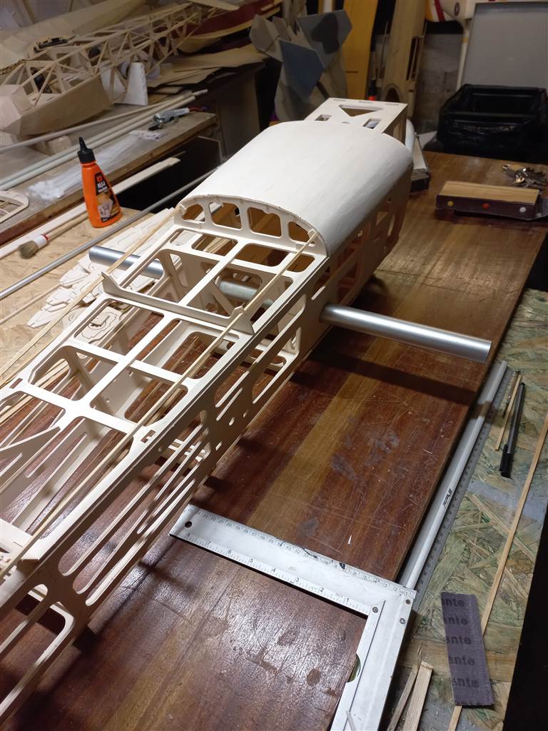

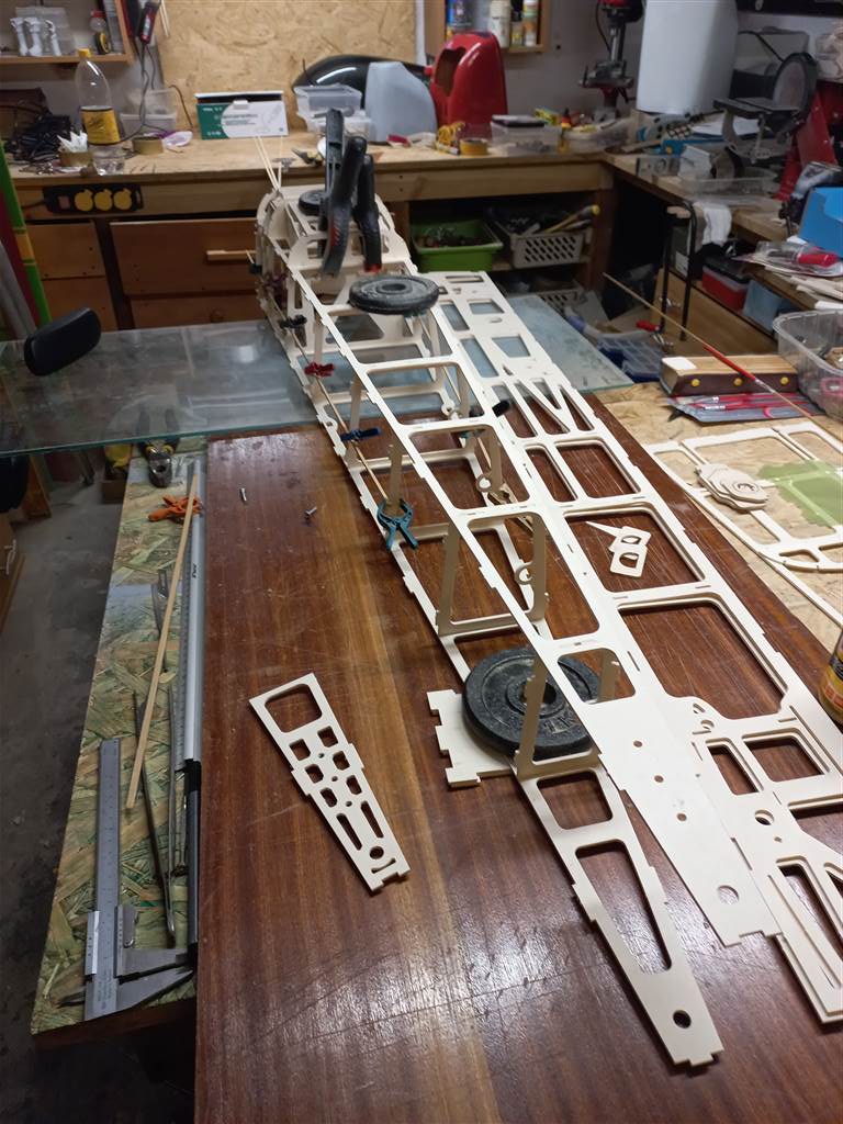

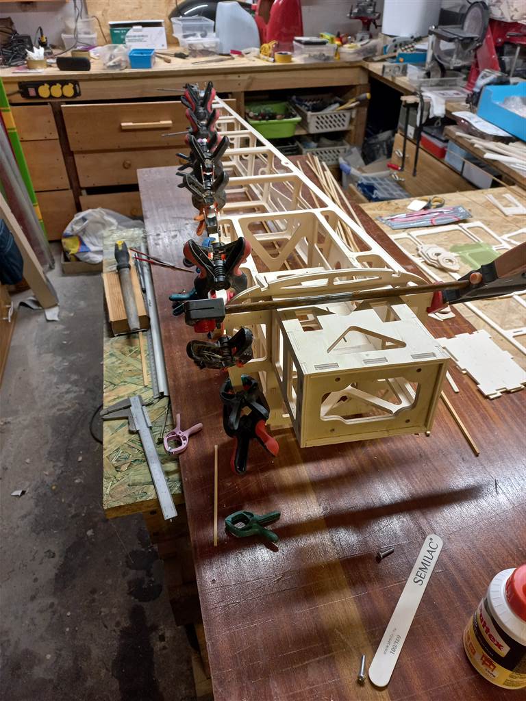

MX -czas zacząć :D Trochę zabawy było z domkiem silnika , ale po sklejeniu go reszta już składa się sama :lol:

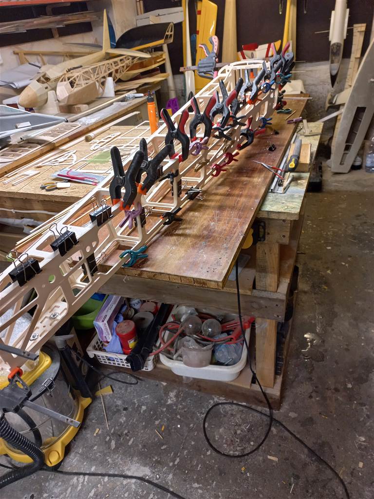

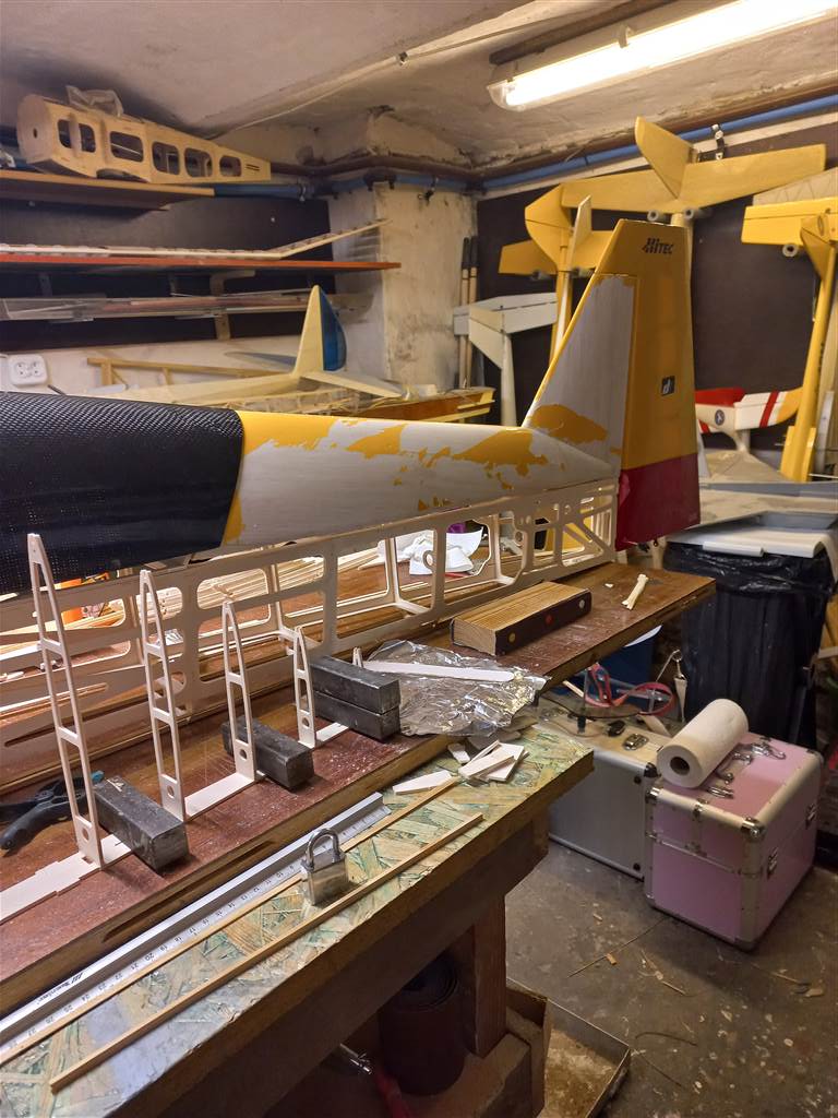

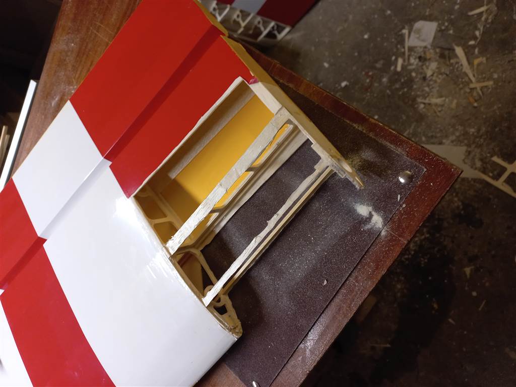

Zastanawiałem się nad wykorzystaniem z rozbitka statecznika pionowego i grabu , na upartego można było by te elementy wykorzystać.
Ale postanowiłem zrobić je na nowo , odzyskam ster kierunku ale żeby dostać się do zawiasów muszę rozwalić statecznik a przez to garb też będzie musiał być nowy .
Kabinka węglowa z rozbitka ocalała jak i podwozie ( coś czuje że na jednym się nie skończy ) :lol:
