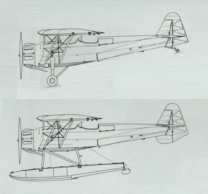

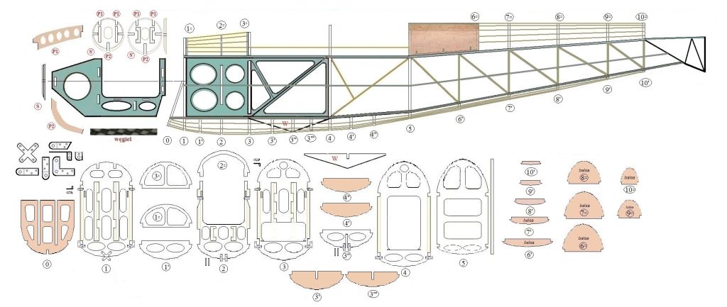

Od dłuższego czasu rysuję plan modelu RWD 17 w wersji na pływakach i alternatywnie na kołach.
Tylko proszę się ze mnie nie śmiać jak było to przy Zefirze 4, gdy ktoś zaczął pytać mnie "co z moim Zefirem 3" :D Przyszedł już na mnie taki czas, że w zasadzie już nie buduję, ale w głowie nadal powstają pomysły wymarzonych modeli więc dla treningu tej od pomysłów wciąż coś rysuję.
Do rzeczy:konstruuję model w skali 1:4, a zatem rozpiętość osiągnie 2,5 m.
Takie duże modne są modne od jakiegoś czasu bo pięknie wyglądają w locie.
Ma wyglądać tak:
A.jpg [ 225.83 KiB | Przeglądany 12482 razy ]
B.jpg [ 113.06 KiB | Przeglądany 12482 razy ]

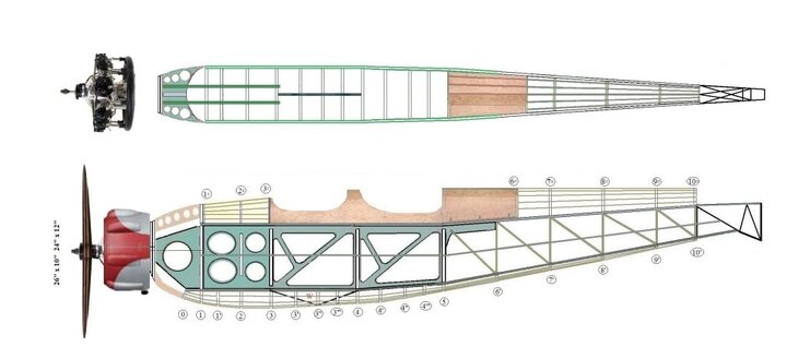

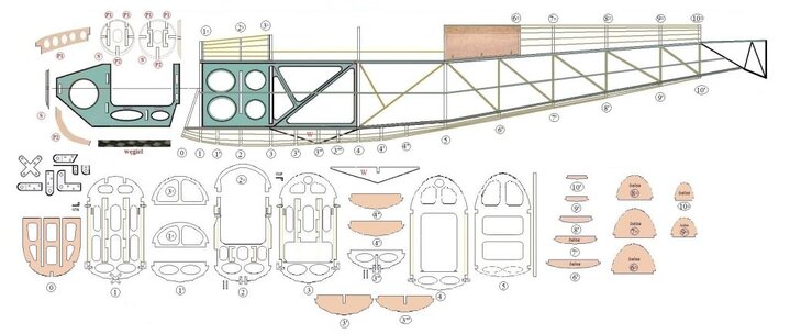

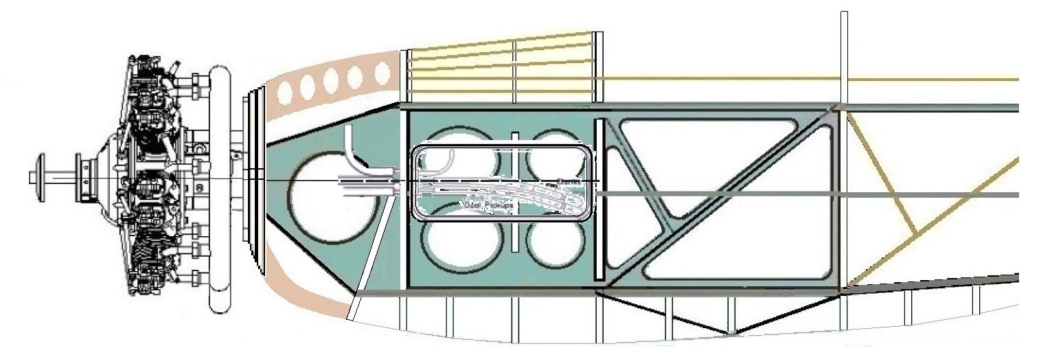

Dotąd narysowałem rzut boczny kadłuba i wręgi
E.jpg [ 68.99 KiB | Przeglądany 12482 razy ]

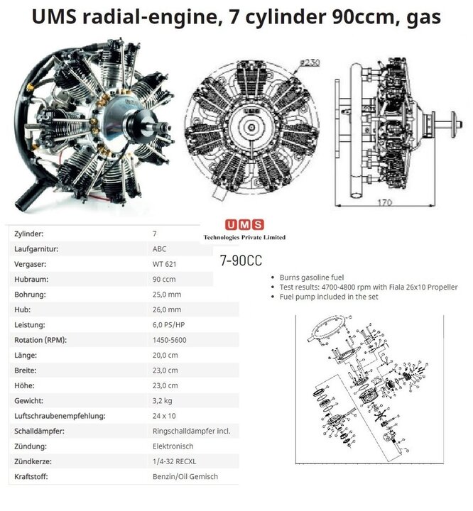

Dobrałem silnik "na miarę" i przymierzyłem do modelu:
C.jpg [ 259.8 KiB | Przeglądany 12482 razy ]
D.jpg [ 186 KiB | Przeglądany 12482 razy ]

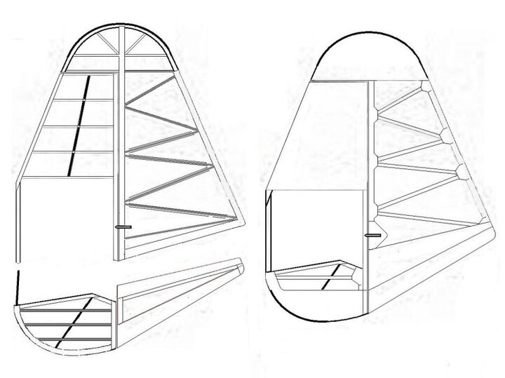

Teraz kończę rzut kadłuba z góry i stateczniki, poziomy jest w trakcie.
F.jpg [ 51.85 KiB | Przeglądany 12482 razy ]
Zostało skrzydło, zastrzały, wsporniki, pływaki i olinowanie.
Nie rozwiązałem jeszcze do końca ogona kadłuba i demontażu kółka.
Jest co robić :!: :shock:

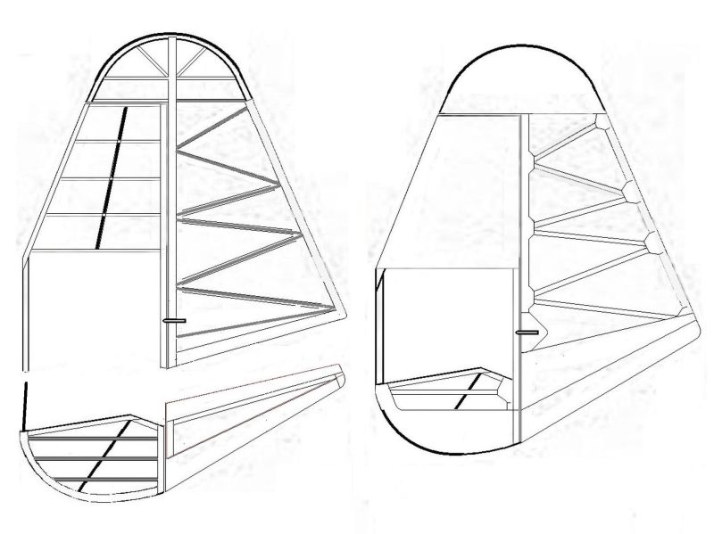

Post: 20 lut 2024, o 20:55
No i jest rzut kadłuba z góry. Przy okazji zmodyfikowałem/poprawiłem rzut z boku.
G.jpg [ 50.47 KiB | Przeglądany 10659 razy ]
Statecznik poziomy czeka, ale prawie narysowałem skrzydło.
Kombinuję też nad tylnym podwoziem bo musi być demontowalne.
