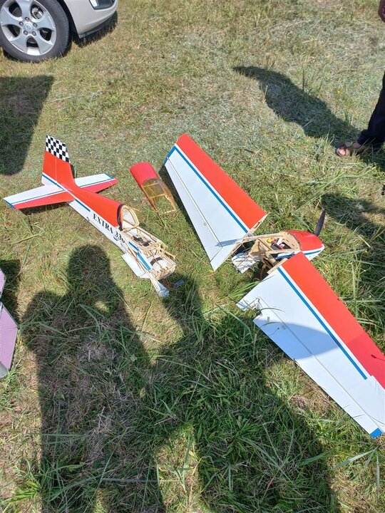

Exstrą wykonał kilkanaście lotów wychodziło mu super loty na placach 5m nad ziemią i w czasie takiego przelotu upalił się kabel od silnika, zdążył odwrócić model lecz w momencie zawracania na łąkę wiatr wyhamował go i model przepadł efekt na fotce , młody załamany .

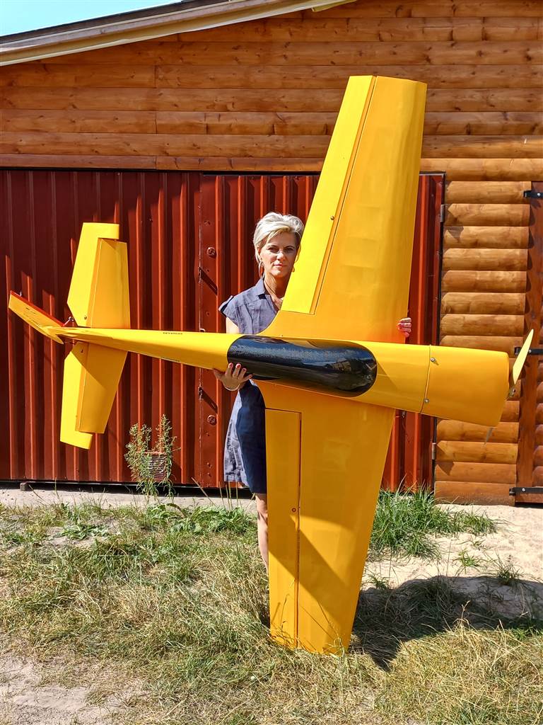

Exstra miała już ponad 10 lat i w sumie się cała rozkleiła od uderzenia ( poszła na żyletki ) ale młody złapał bakcyla akrobacji i coś trzeba było zrobić ;) myślałem nad modelem 1,8m i silnikiem 30 ccm ale totalna posucha w sklepach i trafił się On :D gotowy do lotu w dobrej cenie tylko po odbiór musieliśmy pojechać w okolice Bydgoszczy
resized_20210807_111101.jpg [ 154.61 KiB | Przeglądany 23815 razy ]
resized_DSCF6429.JPG [ 128.17 KiB | Przeglądany 23815 razy ]

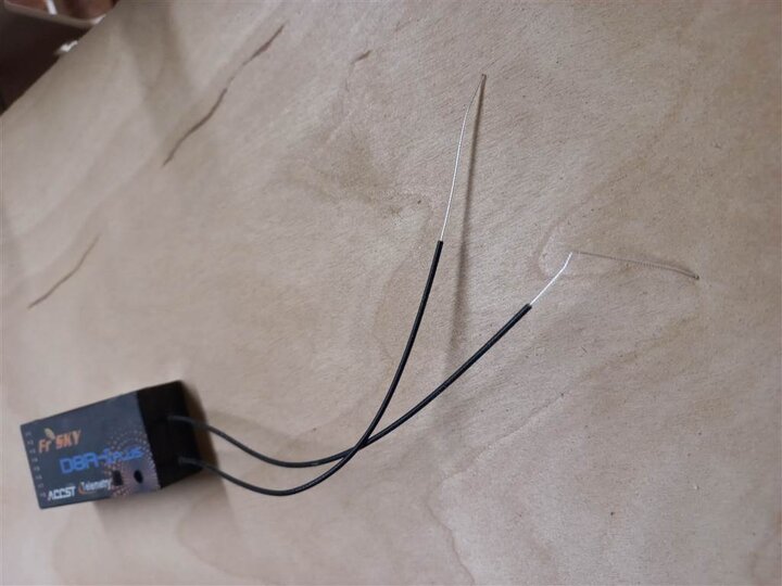

Prawdopodobnie w trakcie składania modelu do lotu przecięliśmy jedną antenkę odbiornika , na ziemi wszystko działało jak należy
młody lata na module FlySky z telemetrią i dopiero jak wystartował moduł się odezwał .
Jak model był w powietrzu to dawał radę z zasięgiem problem zrobił się na ostatnim zakręcie do lotniska , zszedł nad ziemie do lądowania i przestał model reagować na stery .
Winowajca
resized_20211006_133625(0).jpg [ 61.77 KiB | Przeglądany 23690 razy ]

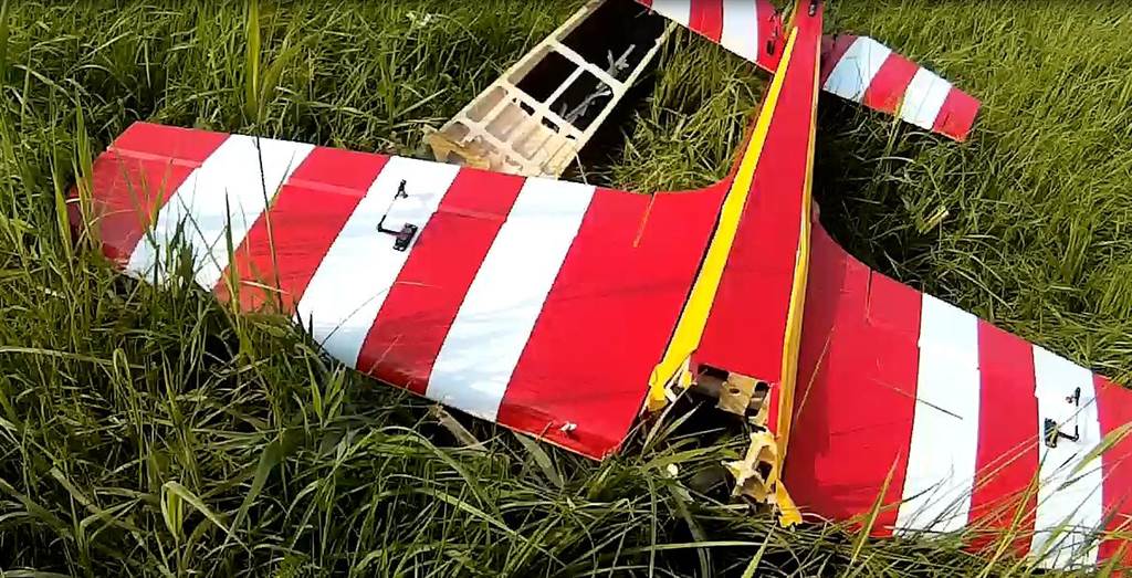

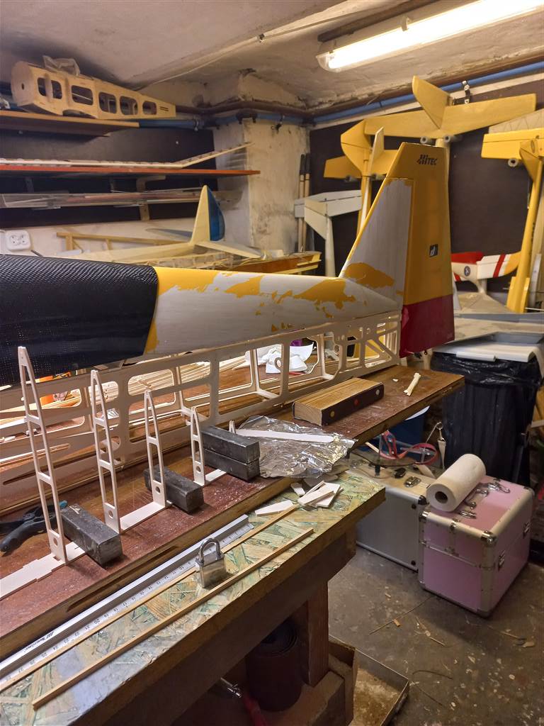

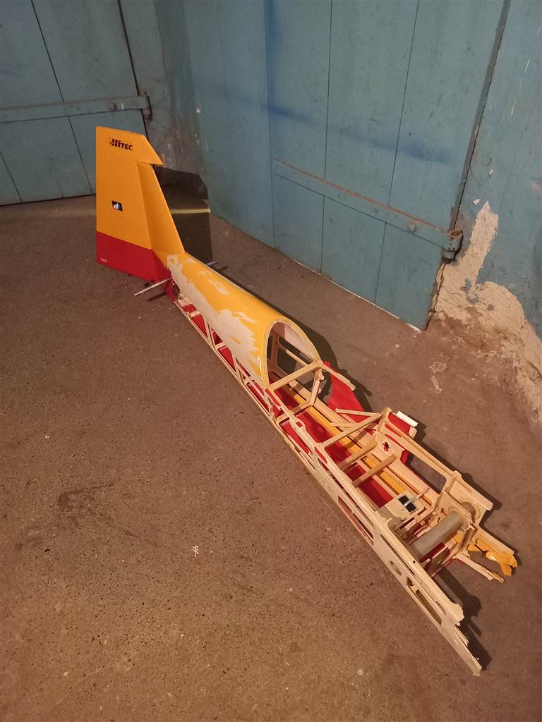

Model po sekcji zwłok
Kadłub trzeba będzie zbudować od nowa , wykorzystam stateczniki i ster kierunku
resized_20210828_181304.jpg [ 94.3 KiB | Przeglądany 23690 razy ]

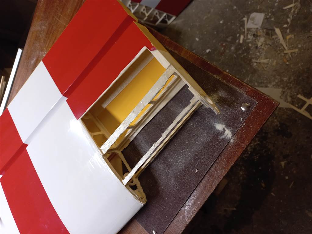

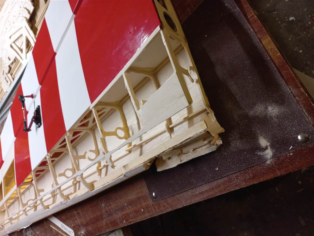

skrzydła : jedno trzeba będzie zbudować od nowa drugie do naprawy
resized_20210921_190451.jpg [ 90.8 KiB | Przeglądany 23690 razy ]
resized_20210921_190521.jpg [ 74.49 KiB | Przeglądany 23690 razy ]

Tomek film już działa ;) jest krótki ale słychać pikanie modułu , mam pytanie jak skrócę anteny , zostawię dwie takiej samej długości części aktywne to będzie to działać ? przerabiał już ktoś ten temat ?

Aktywna część anteny strojona jest do określonej częstotliwości więc jeśli skrócisz obie to .... :twisted:
Więc w tym odbiorniku wymiana anteny na nową. Ogólnie to zacząłbym od sprawdzenia tego odbiornika bo po takim "kreszu" to nie odważyłbym się go wsadzać do takiego modelu.
Ja bym wymienił antenę i odbiornik wsadził do małego piankowego modelu.
A do tego zakup nowego odbiornika....
A tak poza tematem to nawet na jednej antenie powinien mieć zasięg ok.
Więc tutaj coś jeszcze chyba poszło nie tak... :roll:

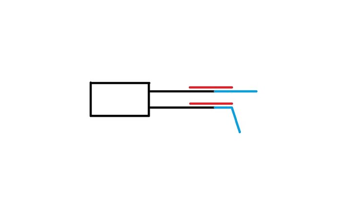

Roman dzięki za odpowiedź , może mało precyzyjnie się wyraziłem o skróceniu anten , wiem że część aktywna musi mieć swoją określoną długość , na rysunku to kolor niebieski , ale jak bym przesunął część aktywną ( kolor czerwony ) to czy odbiornik będzie działał normalnie?
Kolega twierdzi że tylko jedna antena jest aktywna a druga jest jak by przeciwwagą do niej
(widać mam pecha nie ta się uszkodziła :lol: ) elektronikiem nie jestem więc się w tej kwestii nie kłócę :D

Tak se to wymyśliłeś :mrgreen:
Działać to może działać ... ale może skutkować skróceniem zasięgu...

"Kolega twierdzi że tylko jedna antena jest aktywna a druga jest jak by przeciwwagą do niej"
Nie wiem co to za odbiornik ani jak to jest połączone w środku... ale ogólnie jest że obie są "aktywne" i ustawiamy je tak że jak jedna nie widzi nadajnika to druga ma go widzieć...

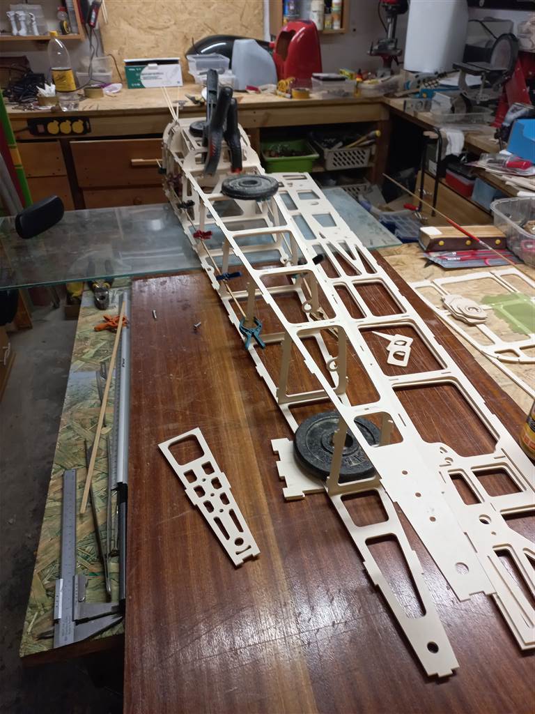

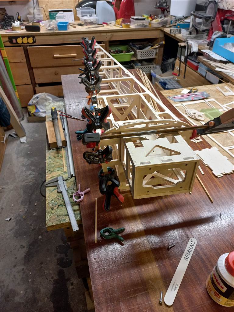

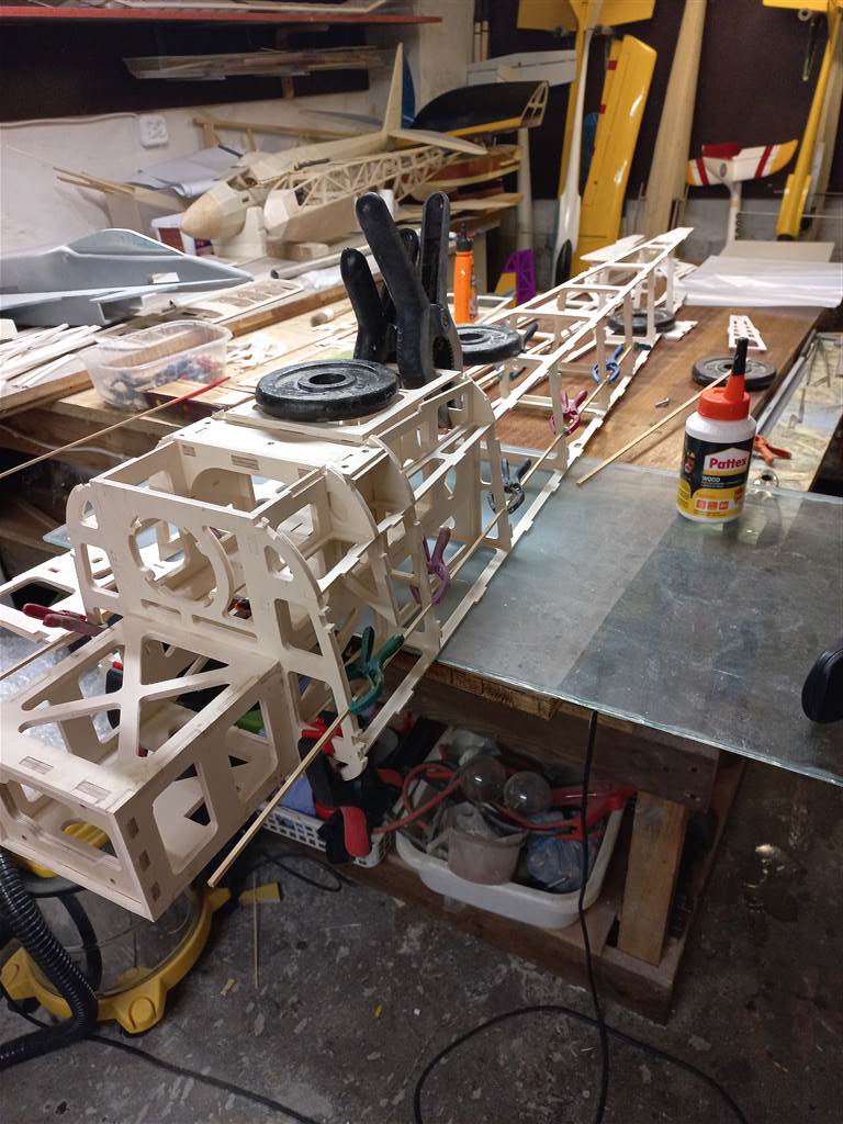

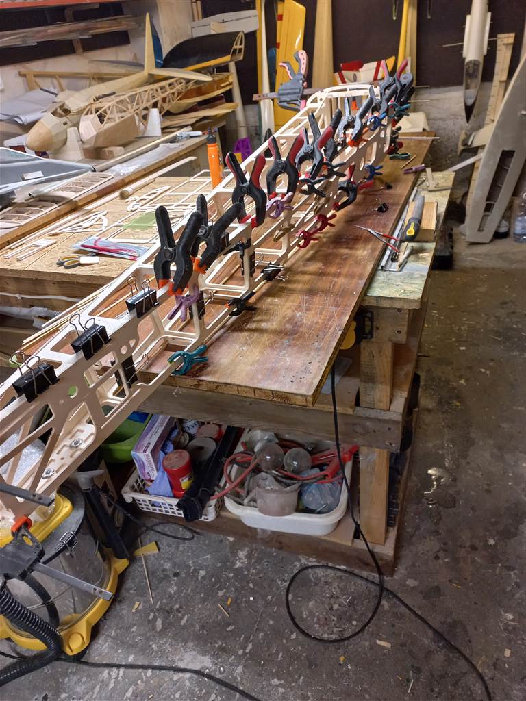

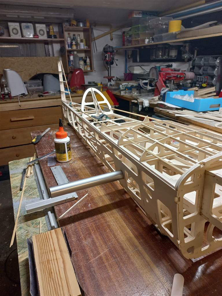

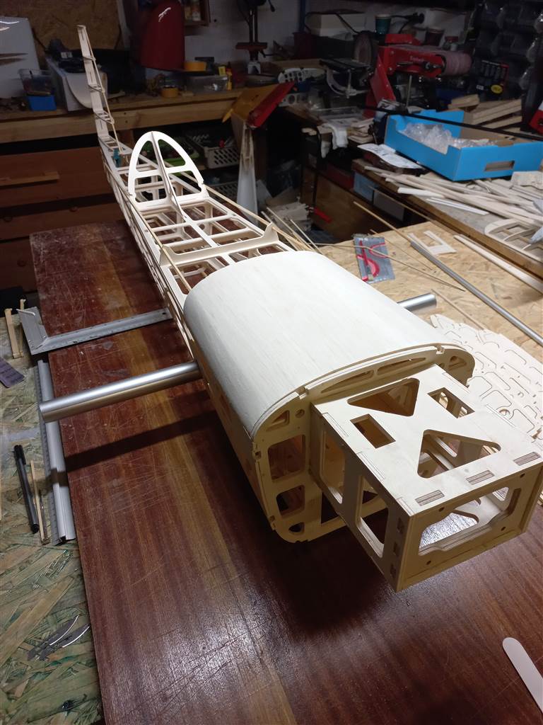

MX -czas zacząć :D Trochę zabawy było z domkiem silnika , ale po sklejeniu go reszta już składa się sama :lol:
resized_20210829_125931.jpg [ 141.08 KiB | Przeglądany 23501 razy ]
resized_20210829_125902.jpg [ 133.03 KiB | Przeglądany 23501 razy ]
resized_20210831_142621.jpg [ 154 KiB | Przeglądany 23501 razy ]
resized_20210831_142631.jpg [ 148.58 KiB | Przeglądany 23501 razy ]

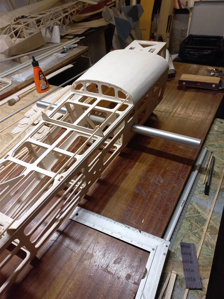

Zastanawiałem się nad wykorzystaniem z rozbitka statecznika pionowego i grabu , na upartego można było by te elementy wykorzystać.
Ale postanowiłem zrobić je na nowo , odzyskam ster kierunku ale żeby dostać się do zawiasów muszę rozwalić statecznik a przez to garb też będzie musiał być nowy .
Kabinka węglowa z rozbitka ocalała jak i podwozie ( coś czuje że na jednym się nie skończy ) :lol:
resized_20210904_173318.jpg [ 131.4 KiB | Przeglądany 23416 razy ]
resized_20210906_202402.jpg [ 123.85 KiB | Przeglądany 23416 razy ]
resized_20210907_182944.jpg [ 130.32 KiB | Przeglądany 23416 razy ]
resized_20210907_182951.jpg [ 109.49 KiB | Przeglądany 23416 razy ]
