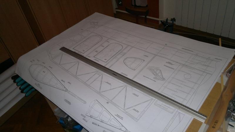

Plany mam już powiększone trwało to 3minuty i kosztowało 17zł
201201201319.jpg [ 45.39 KiB | Przeglądany 10632 razy ]
Rura lotnicza którą dostałem od kumpla ma 25mm śr. wew. 22mm.
W weekend zobaczę co z czego będę robić i co jeszcze zamówić

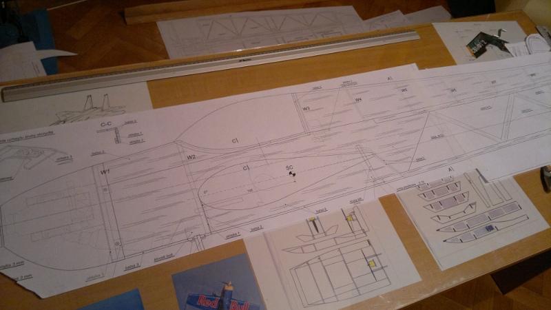

Przód kadłuba mam zamiar zrobić ze sklejki Lipowo balsowej od środka będzie domek z 5mm sklejki połączony z rurą i podwoziem
201201231339.jpg [ 49.81 KiB | Przeglądany 10632 razy ]
Skrzydło na rurze więc kabinę przerobię tak żeby można było ją zdjąć.
Żeberka przez które przechodzić będzie rura + szczytowe będą ze sklejki reszta z pół-żebrami z 2,5mm balsy.
Oczywiście nie zamówiłem wszystkiego. Z pośpiechu zapomniałem o 4 listwach sosnowych 5x7 które miały być na część ogonową.
Teraz czas rozpocząć mozolne wycinanie :mrgreen:
Post: 23 sty 2012, o 22:23
Posty: 117
Lokalizacja: Bielsk Podlaski
Sklejka 5mm to trochę za dużo wg mnie... Ja dałem 3mm ażurowaną i była jak skała. Jedynie na wręgę silnikową i pod podwozie skleiłem 3mm dwukrotnie... Reszta powinna zdać egzamin.
Post: 24 sty 2012, o 21:43
Posty: 39
Lokalizacja: Szamocin
Właściwie masz rację :D nie ma sensu robić 9mm ścianek bo domku jako tako nie będzie silnik przykręcony do pierwszej wręgi pasuje elegancko z 5mm tylko na wręgę silnikową i podwozie.
Dopiero co skończyłem Edge-a i tak zabieram się za tego jak Sójka za morze ale jak już zacznę to jakoś dalej pójdzie.
Post: 24 sty 2012, o 23:31
Posty: 117
W razie czego pytaj, podpowiem co tam wiem z własnego doświadczenia z modelami 2,2 - są już bardziej podobne od Twojego Edka :D Z tej sklejki brzozowej zrób tylko elementy strategiczne modelu, reszta w zupełności wystarczy ze sklejki balsowo-lipowej 3mm. Przerabiałem też temat balsowo-lipówki 4 i 5mm - 3 jest najlepsza. 4mm ma 2 warstwy z balsy w środku i dwie z lipy na zewnątrz i jest podobna wytrzymałościowo. 5mm jest już za ciężka po prostu do takich elementów. Przy dobrym wykorzystaniu 3mm można zrobić skałę, grunt to profile zamknięte i kształtowniki z owej sklejki. 5mm brzozówka tak jak piszesz nada się na bezpośrednią wręgę do której przykręcisz silnik. Ja w modelu 1,8(1,9) zrobiłem z 3mm brzozowej podwozie- jak poleci to pewnie informacje co do wytrzymałości będą już po fakcie :D Proponuję nawet z brzozowej 2-2,5mm zrobić element łączący rurę, podwozie i silnik, będziesz miał solidny model. reszta obudowy z balsy i balsosklejki i będzie fajny model.

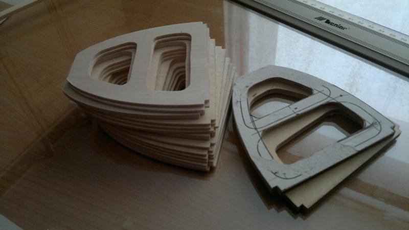

Ruszyłem z cięciem na razie są żeberka sklejka 3mm oraz 2,5mm balsa i pół-żebra z 2mm balsy.
201201281348.jpg [ 43.88 KiB | Przeglądany 10632 razy ]
201201271344.jpg [ 44.76 KiB | Przeglądany 10632 razy ]
Post: 28 sty 2012, o 22:12
Posty: 24
Lokalizacja: Słupsk
Witam
Działaj Maciej :) , ciekaw jestem jak całość wyjdzie. Profil skrzydła mój własny, sprawdził się w oryginalnym Dragonie i w mini Dragonie. Mam nadzieję że i Ty będziesz zadowolony.
Andrzej

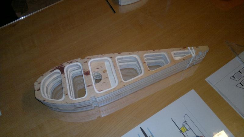

Post: 28 sty 2012, o 23:35
Posty: 117
Heh, Maciek robi można powiedzieć wersję maxi Dragona :) Kurczę, ta twoja sklejka na żeberkach to mam nadzieję nie naznaczona krwią? Maciek nie zastosujesz kesonu(wnioskuję po półżebrach)? Czekamy na dalsze postępy :) Ja też trochę działam przy swoich modelach, zaraz będzie po egzaminach i trochę wolnego to pełną parą ruszam do dokończenia modeli, szczególnie, że przyszło serce mego elektryka i mnie natchnęło na wykończenie modelu.
