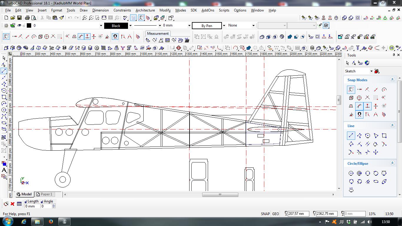

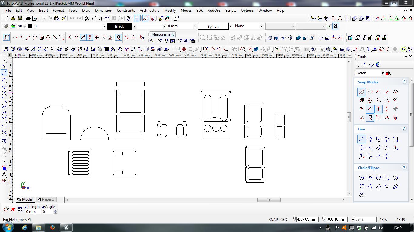

Kadłub i wręgi jakoś udało się narysować ale 3D to już tylko ręcznie :lol:
MWSnap005.jpg [ 179.01 KiB | Przeglądany 45319 razy ]
MWSnap004.jpg [ 147.07 KiB | Przeglądany 45319 razy ]

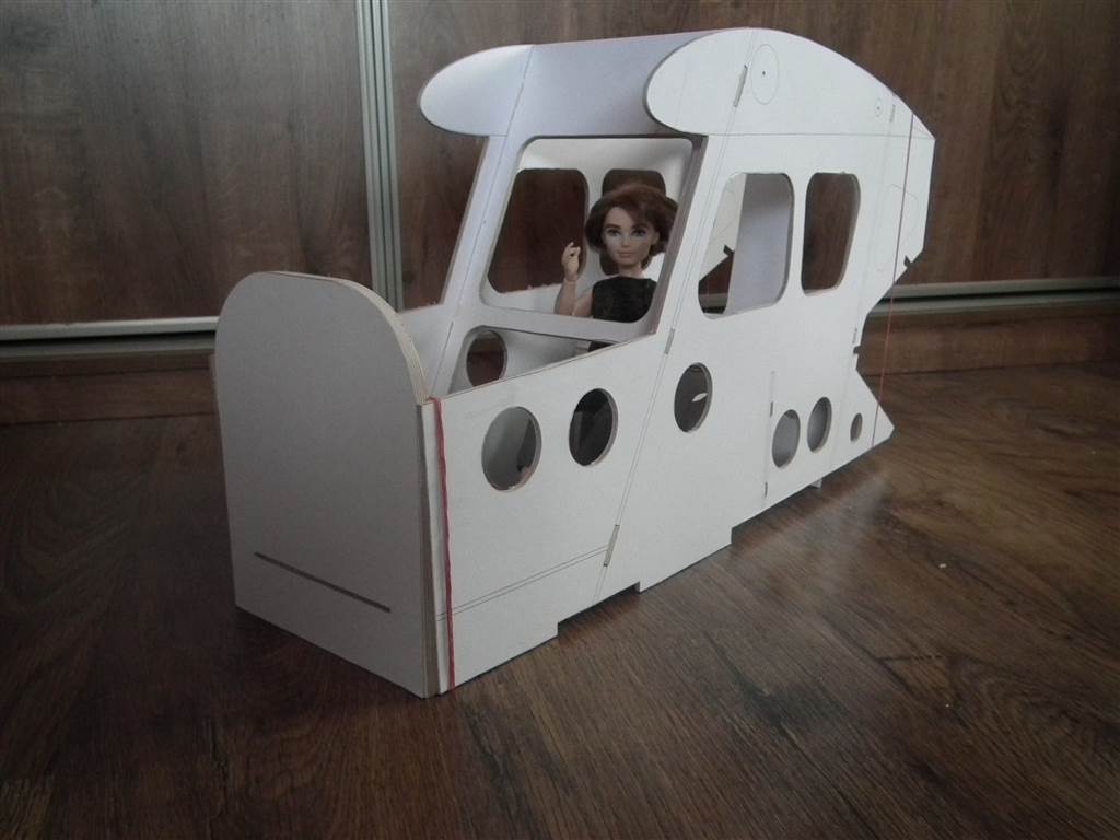

Wręgi wydrukowane na papierze, naklejone na sklejkę, piłka włosowa w dłoń i mam 3D :D
resized_DSCF6081.JPG [ 75.08 KiB | Przeglądany 45319 razy ]

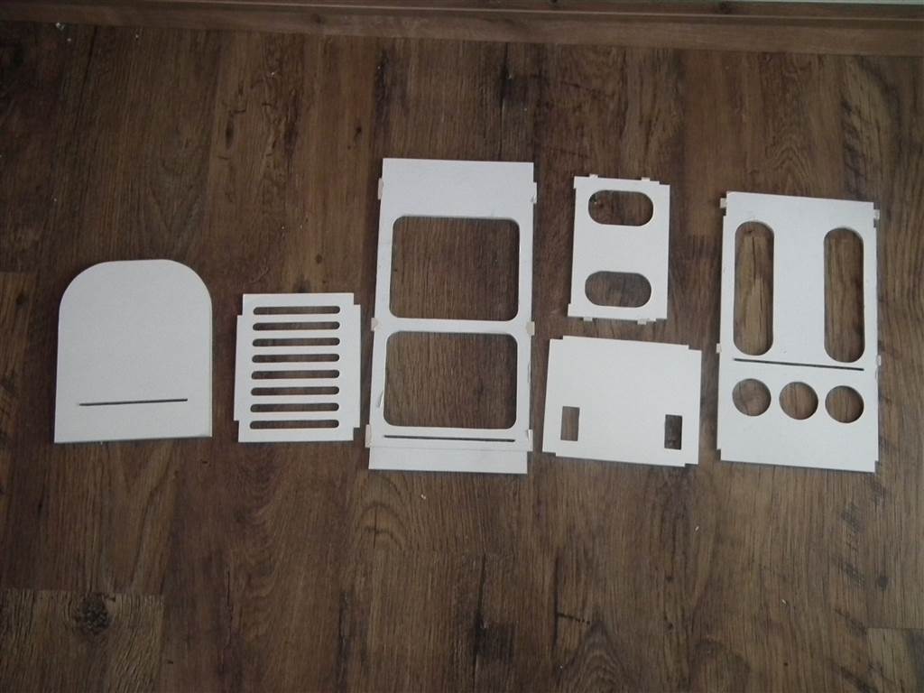

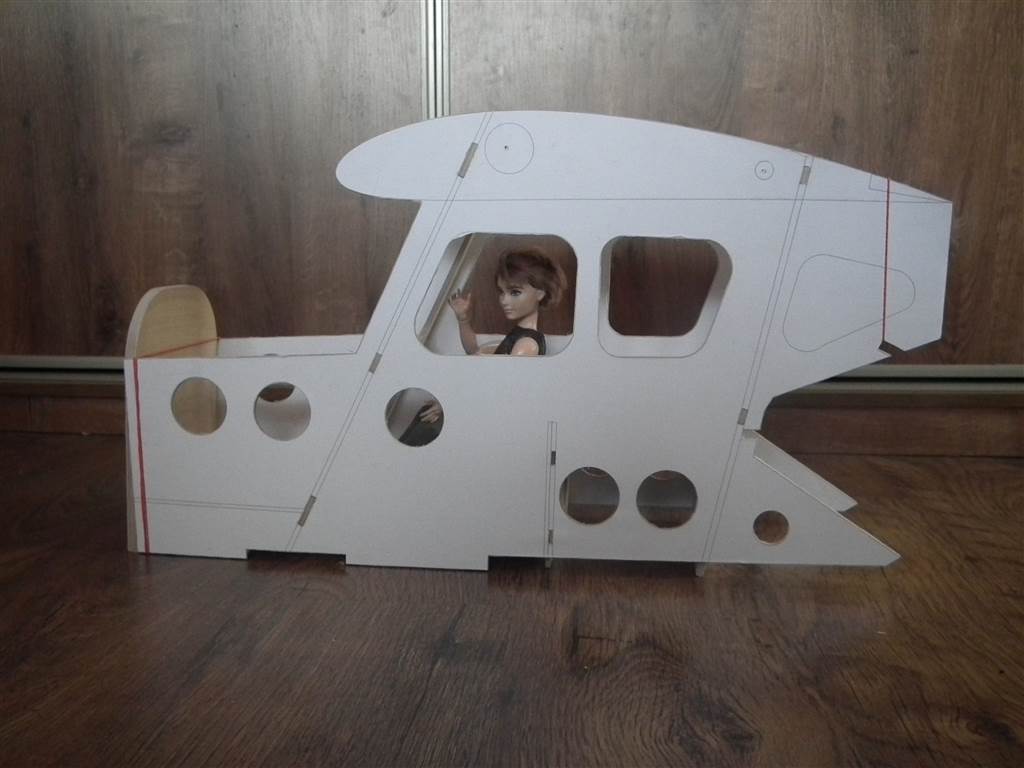

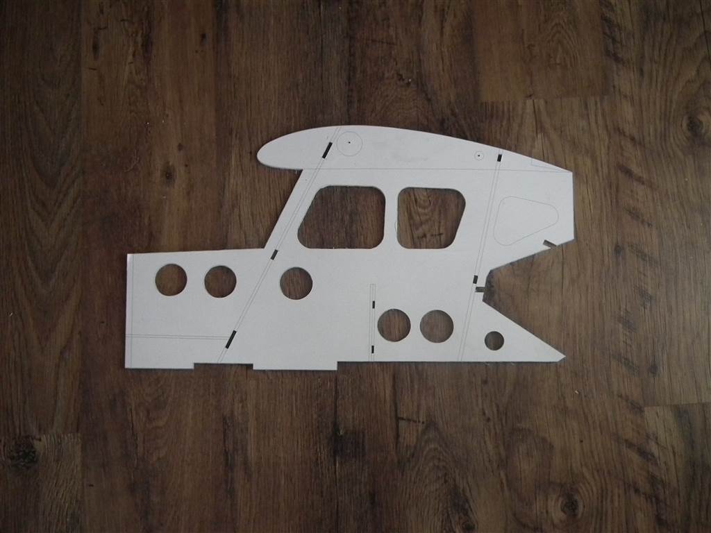

Wręgi i sklejkowe boczki kadłuba wycięte :)
resized_DSCF6077.JPG [ 72.38 KiB | Przeglądany 45235 razy ]
resized_DSCF6078.JPG [ 66.37 KiB | Przeglądany 45235 razy ]

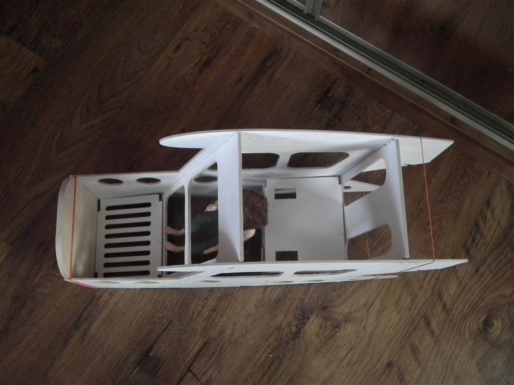

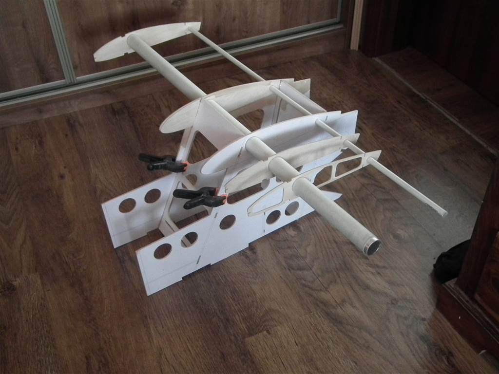

Czas złożyć w 3D :lol: i sprawdzić czy czegoś nie skopałem, od córci dostałem nawet pilota :D
resized_DSCF6075.JPG [ 58.93 KiB | Przeglądany 45235 razy ]
resized_DSCF6076.JPG [ 69.81 KiB | Przeglądany 45235 razy ]
resized_DSCF6074.JPG [ 58.56 KiB | Przeglądany 45235 razy ]
Jestem zadowolony, tylko jeden element skopałem (nie ma go na zdjęciu) to druga wręga na rysunku w pierwszym poście, jest o 6mm za wąska.

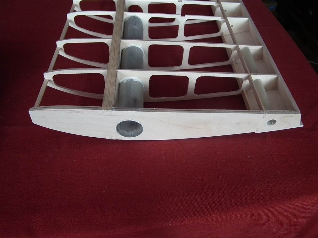

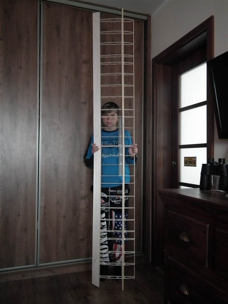

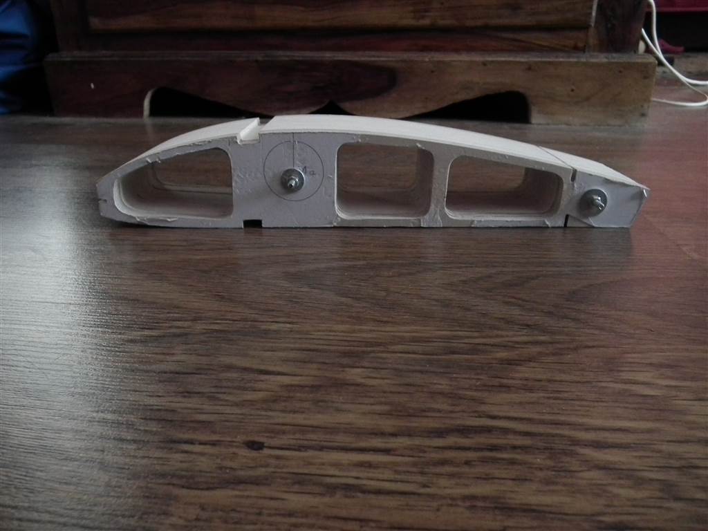

Przyszła kolej na żeberka, obrobione w bloku
resized_DSCF6080.JPG [ 83.82 KiB | Przeglądany 45162 razy ]
resized_DSCF6083.JPG [ 73.21 KiB | Przeglądany 45162 razy ]
Mała przymiarka :) łącznikiem skrzydeł jest rura 35mm, tylna 12mm.
resized_DSCF6086.JPG [ 71.98 KiB | Przeglądany 45162 razy ]
Można zacząć składać skrzydła, przy cięciwie 450mm to już będzie kawał płata ;)

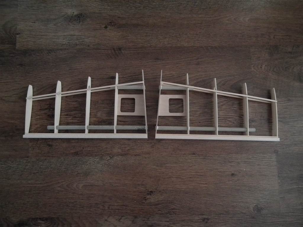

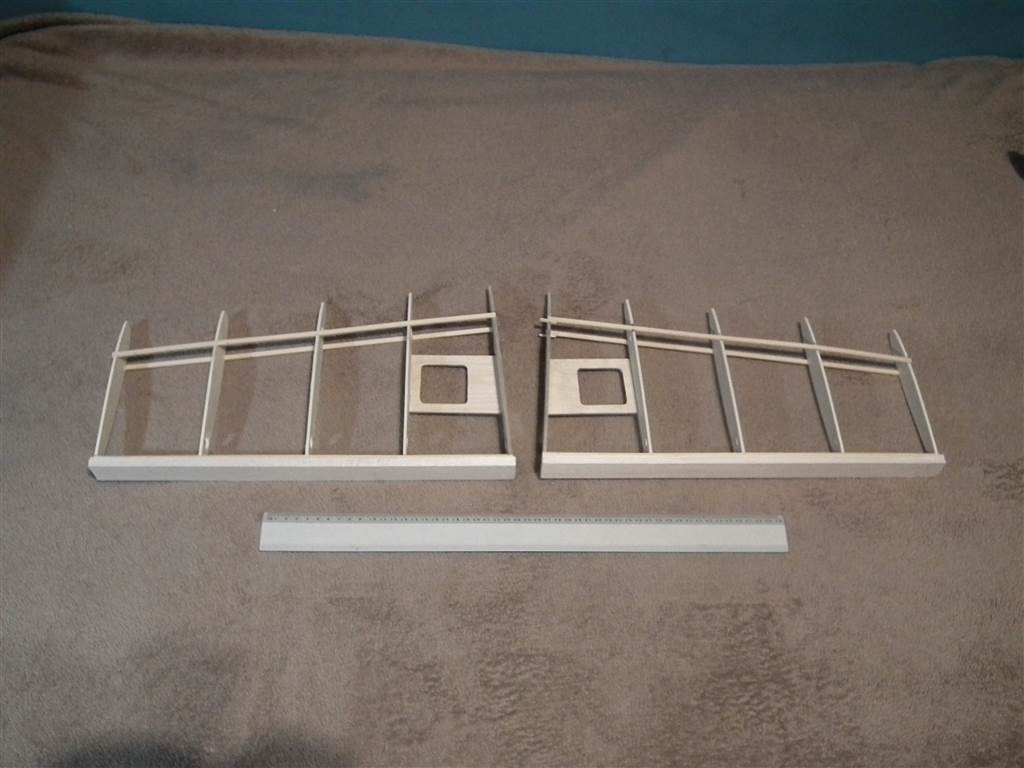

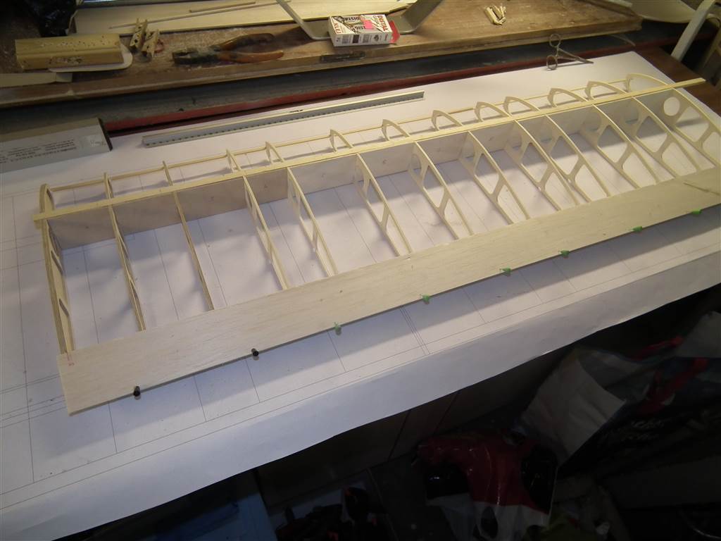

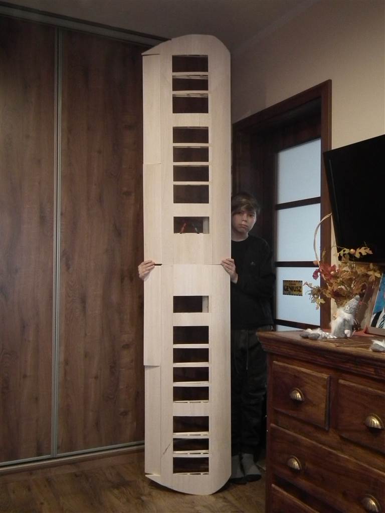

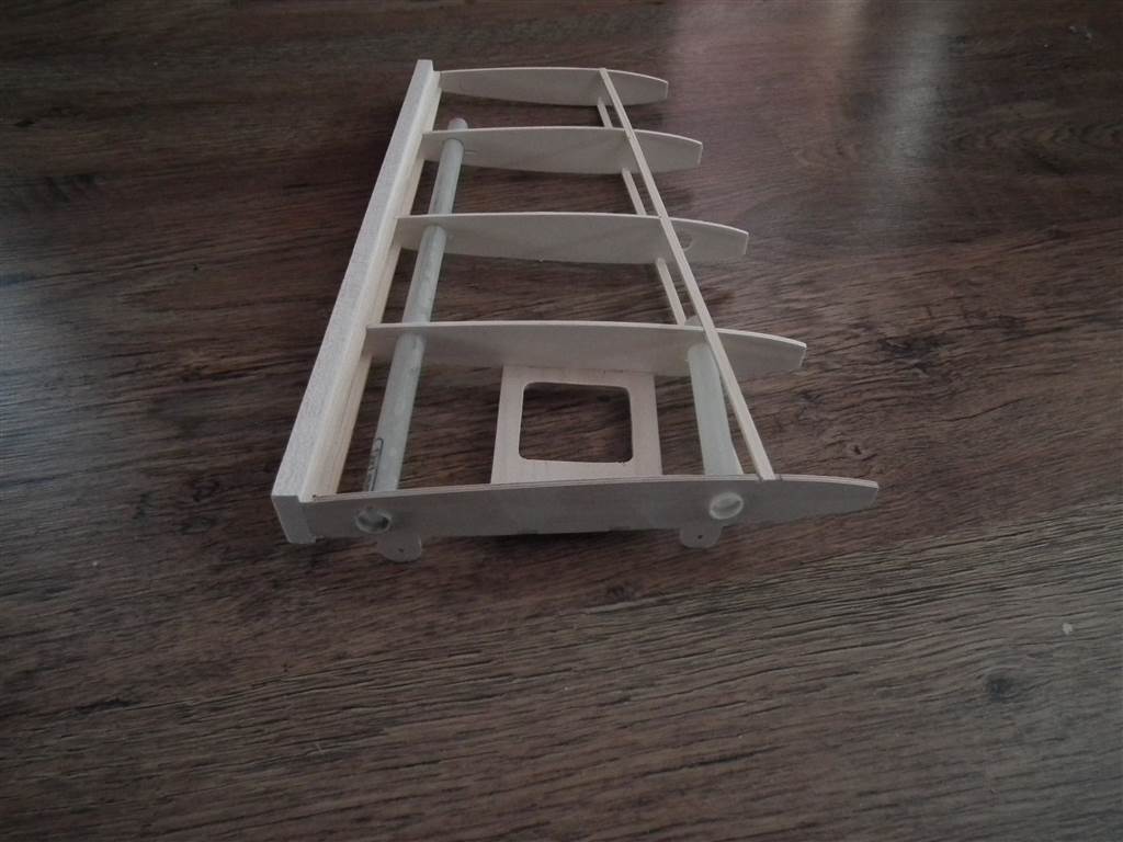

Skrzydło sklejone, wklejone kieszenie na rury i przekładki między dźwigarami teraz zabieram się za klapy i lotki a później za kesony i nakładki na żebra
resized_DSCF6138.JPG [ 65.75 KiB | Przeglądany 45076 razy ]
resized_DSCF6143.JPG [ 67.13 KiB | Przeglądany 45076 razy ]
Trochę te skrzydełko urosło :D
resized_DSCF6145.JPG [ 62.54 KiB | Przeglądany 45076 razy ]

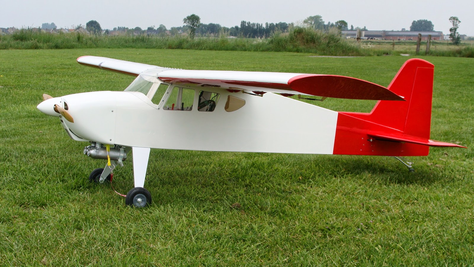

Na dobrym modelu się wzorujesz :) Morava sprawdza się super w roli holownika.
Nasz dyżurny holownik z lotniska zmienił w modelu podwozie na drutowe. Te modele stratują i lądują wiele razy i sprężyste podwozie zdaje egzamin.
Włożył też silnik z rozrusznikiem - bardzo przydatna rzecz jak nie masz kolejki szybowców do wyholowania i musisz często gasić i odpalać silnik.

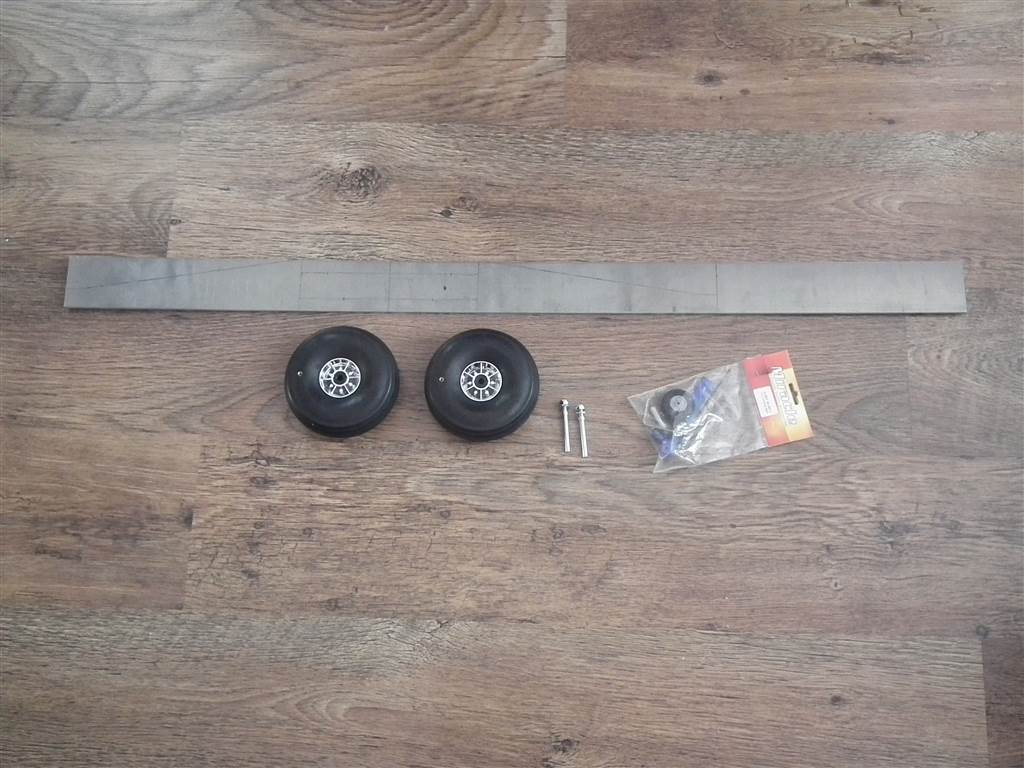

Silniki z rozrusznikami fajna sprawa :) podwozie mam już zakupione na razie zostaje a później się zobaczy ;)
resized_DSCF6085.JPG [ 104.86 KiB | Przeglądany 44955 razy ]

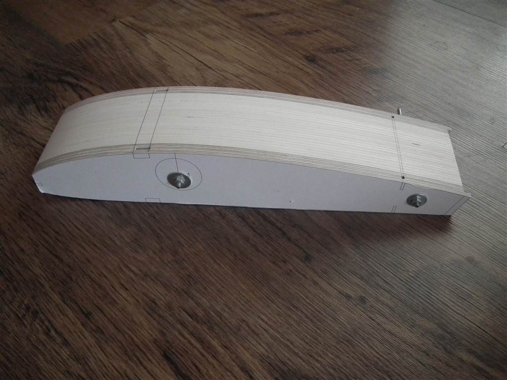

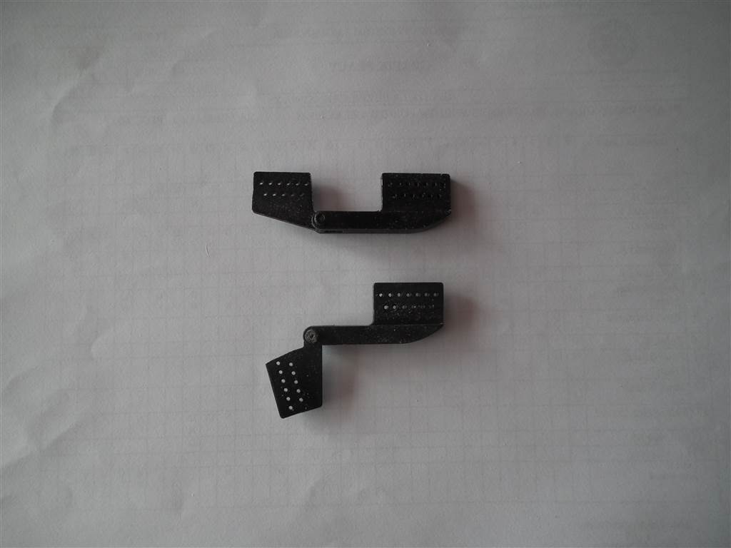

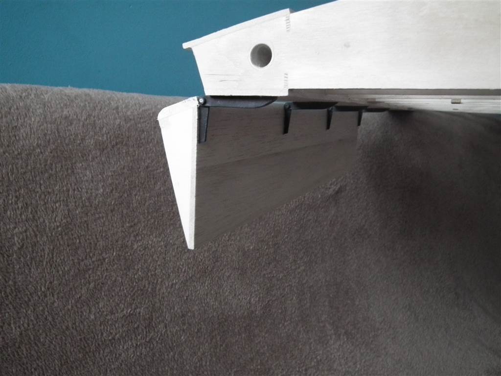

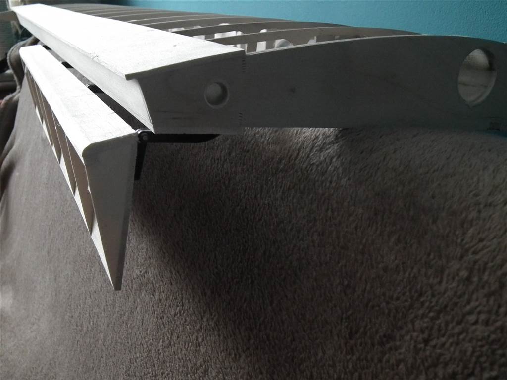

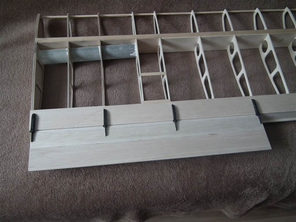

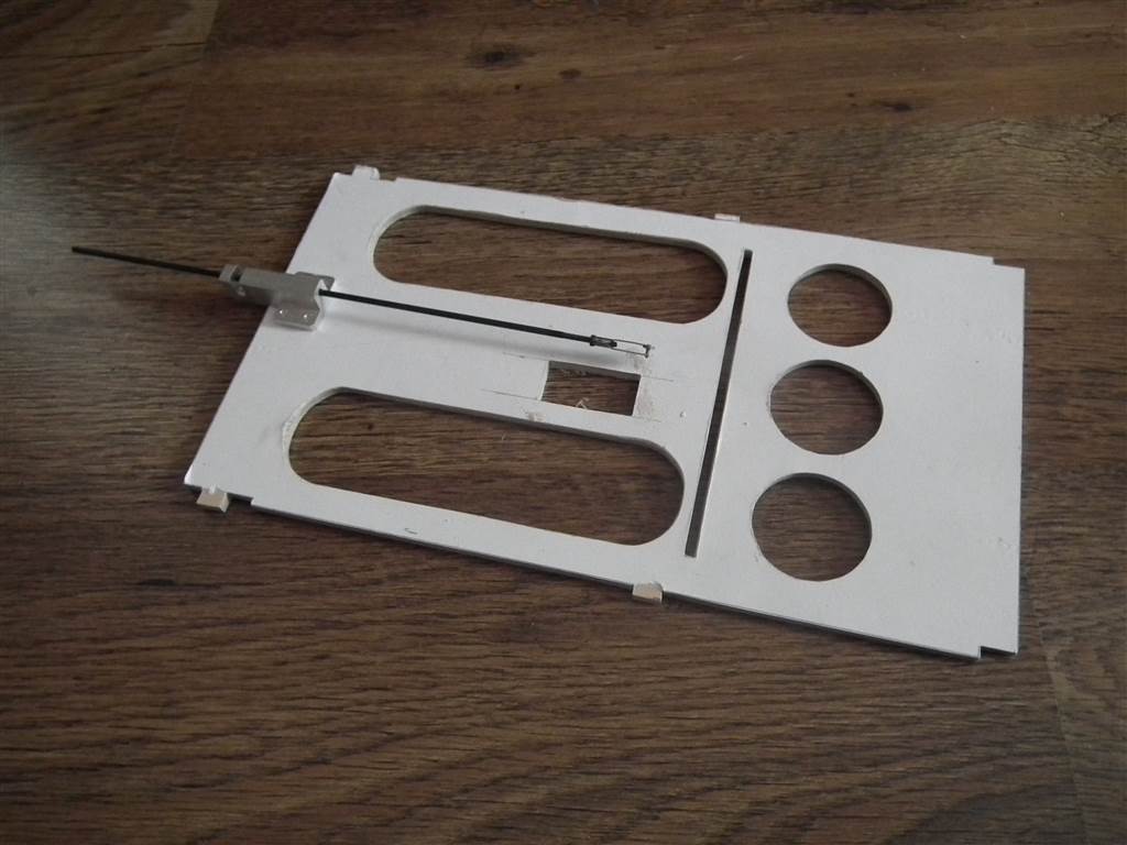

Kiedyś w HK kupiłem zawiasy, teraz się przydały. Klapy mogą się otwierać nawet o 90 stopni :)
Lotki będą na zawiasach kołkowych 5mm.
resized_DSCF6153.JPG [ 43.05 KiB | Przeglądany 44889 razy ]
resized_DSCF6150.JPG [ 69.97 KiB | Przeglądany 44889 razy ]
resized_DSCF6152.JPG [ 70.89 KiB | Przeglądany 44889 razy ]
resized_DSCF6148.JPG [ 94.22 KiB | Przeglądany 44889 razy ]

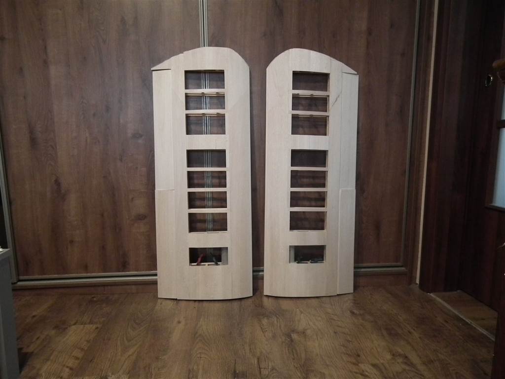

Coraz bliżej końca budowy skrzydeł, parę fotek z tego co do tej pory mam zrobione :)

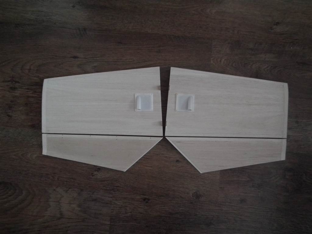

Statecznik poziomy (kiedyś tej rozpiętości to budowałem skrzydła :lol: ) , serwa od wysokości będą w stateczniku
resized_DSCF6156.JPG [ 66.27 KiB | Przeglądany 44568 razy ]
Połówki łączone na rurce 12mm, miała być jedna ale się zagapiłem i tak jakoś wyszło :oops:
resized_DSCF6158.JPG [ 81.82 KiB | Przeglądany 44568 razy ]
resized_DSCF6160.JPG [ 78.76 KiB | Przeglądany 44568 razy ]

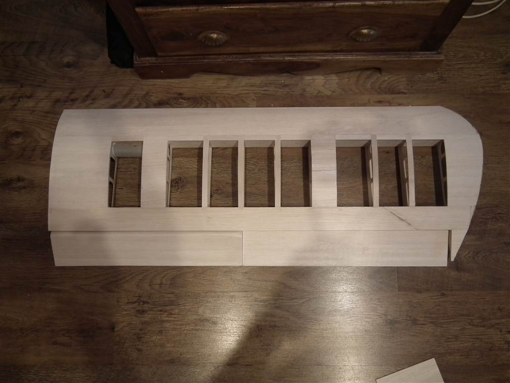

Całość oklejona balsą 2mm gotowa do oszlifowania
