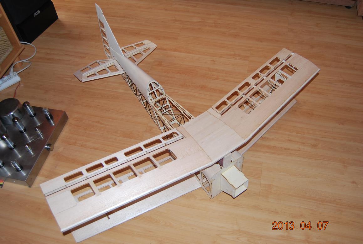

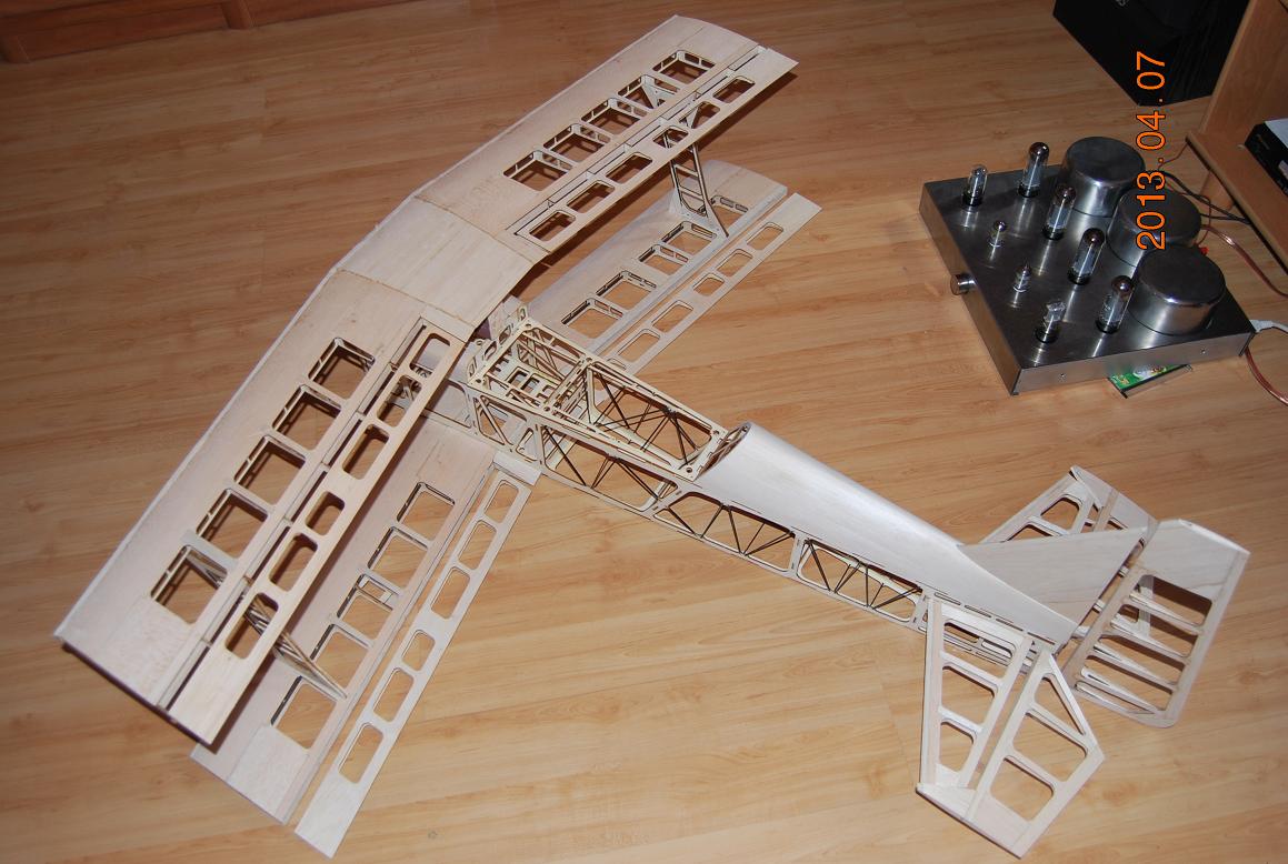

Jest to kontynuacja tego tematu viewtopic.php?f=4&t=202&start=30
DSC_0196.JPG [ 139.54 KiB | Przeglądany 25070 razy ]
DSC_0194.JPG [ 156.05 KiB | Przeglądany 25070 razy ]

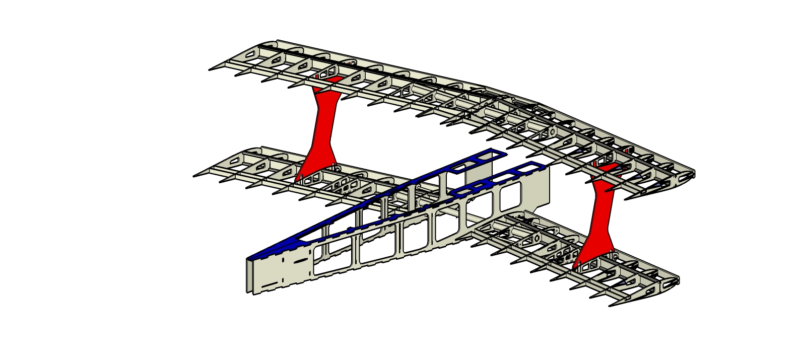

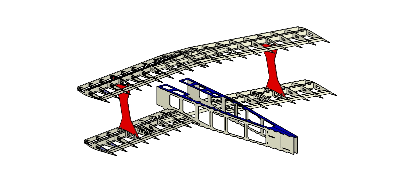

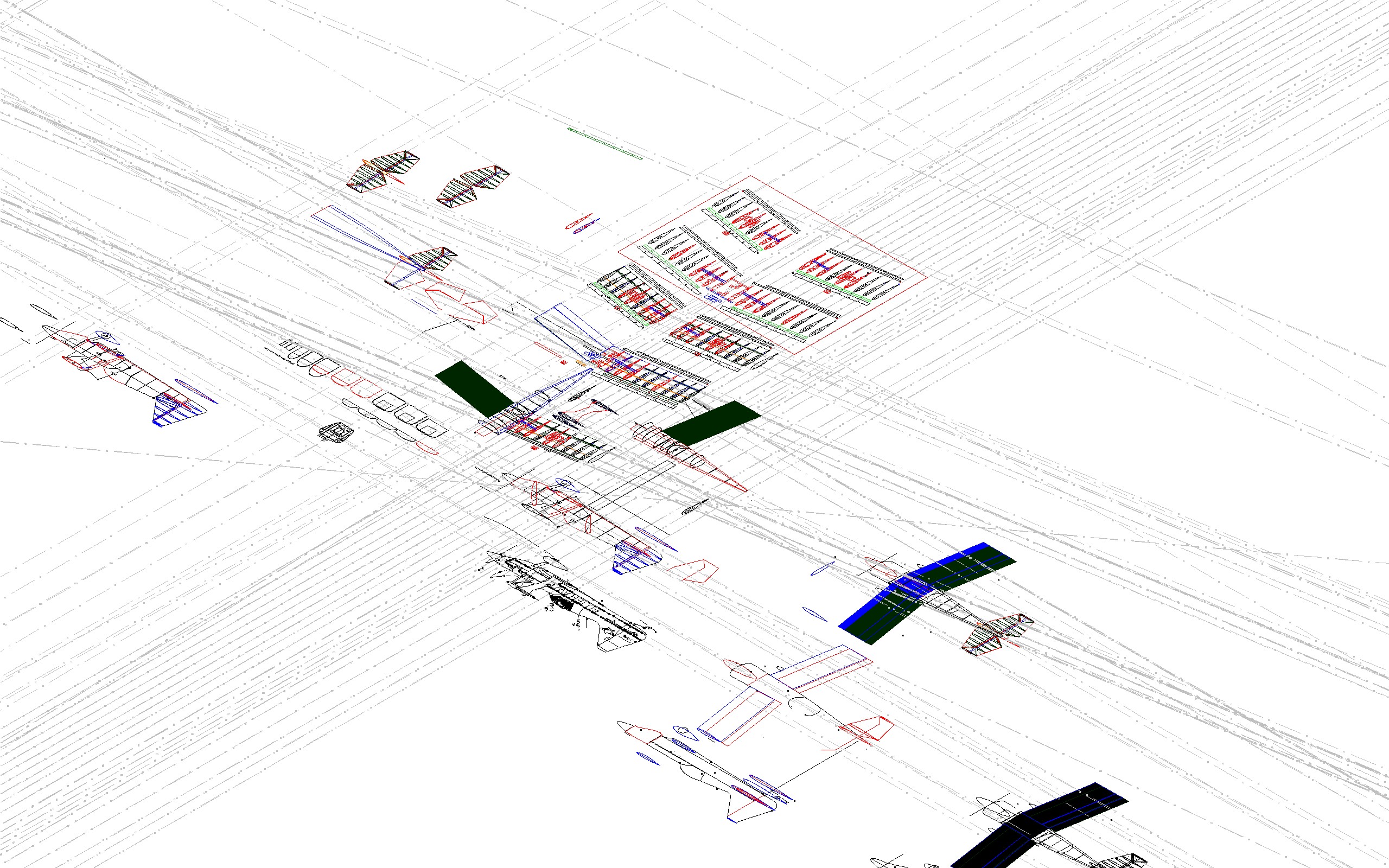

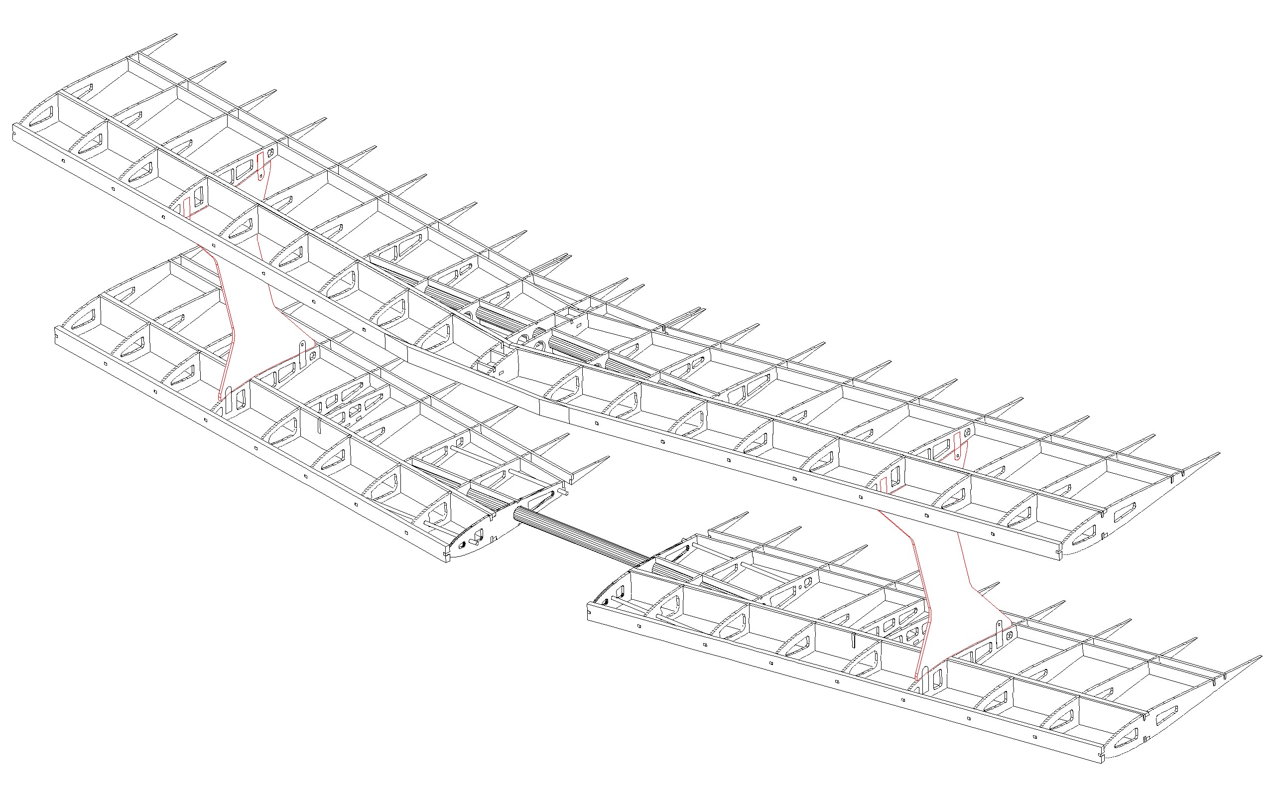

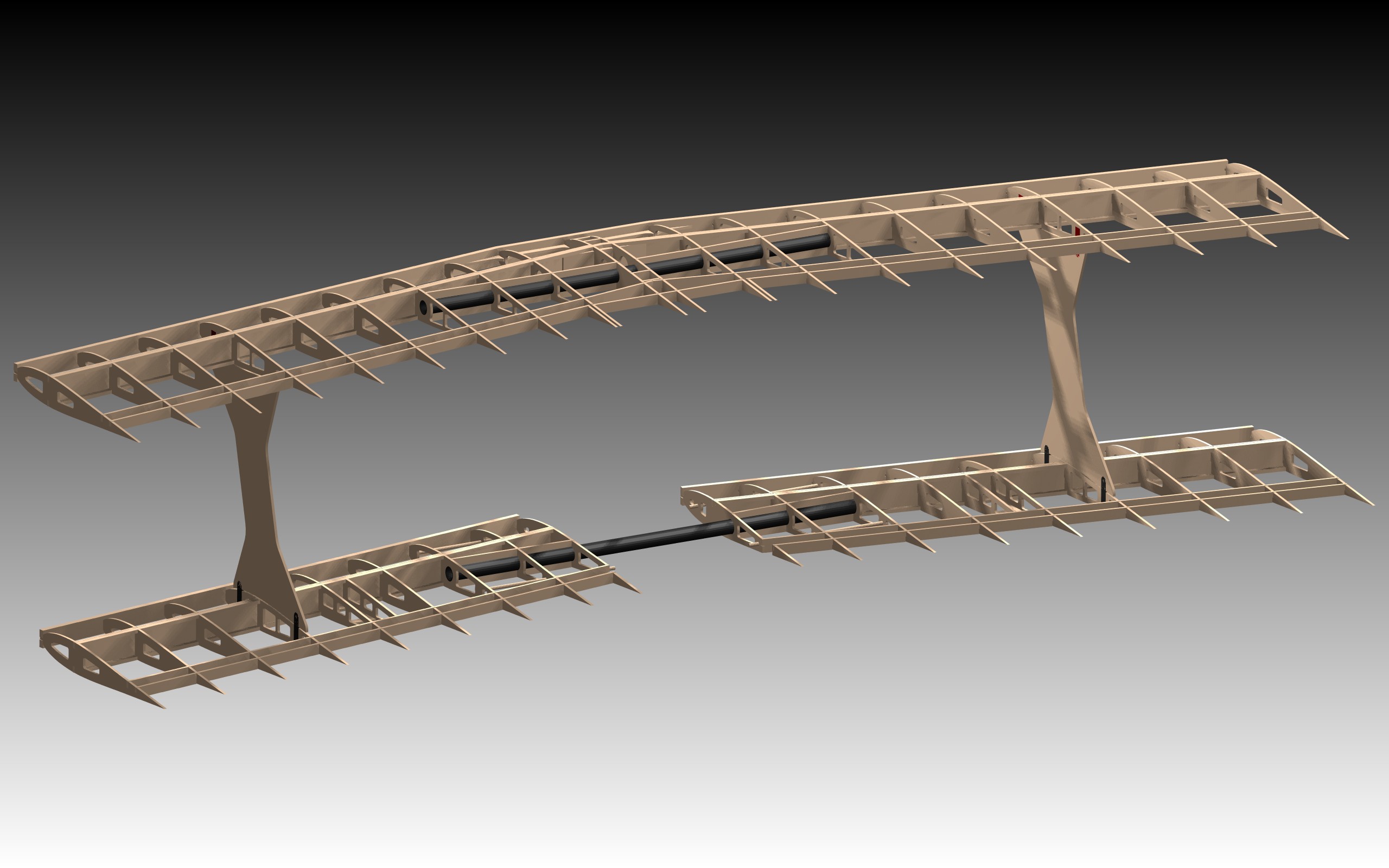

Trochę zmieniłem koncepcję modelu. Jako że mam dwa siniki Saito to jeden pójdzie do katany 1,8 a drugi chciałbym wpakować do ultmiate co by się nie marnował. Jakiś czas temu narysowałem skrzydła o rozpiętości 1500mm ale jak to się mówi przekomninowałem. Po dwóch miesiącach jak wróciłem do projektu to złapałem się za głowę że aż tak skomplikowałem prosty temat. Tak czy inaczej, w kilka dni a właściwie kilka wieczorów (późnych) narysowałem skrzydełka jeszcze raz upraszczając ich konstrukcję. Skrzydło nie będzie dzielone. 1500mm nie do każdego samochodu się zmieści ale u mnie nie ma tego problemu. Jak się uda dorysować resztę to zamówię cięcie razem ze skrzydłami do kobuza.
skrzydła ultiamte 1500 wrzesien1.JPG [ 631.32 KiB | Przeglądany 24320 razy ]
skrzydła ultiamte 1500 wrzesien.JPG [ 337.3 KiB | Przeglądany 24320 razy ]

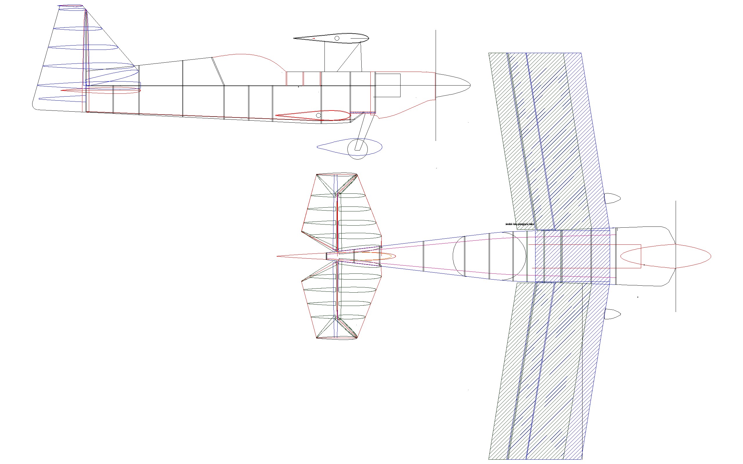

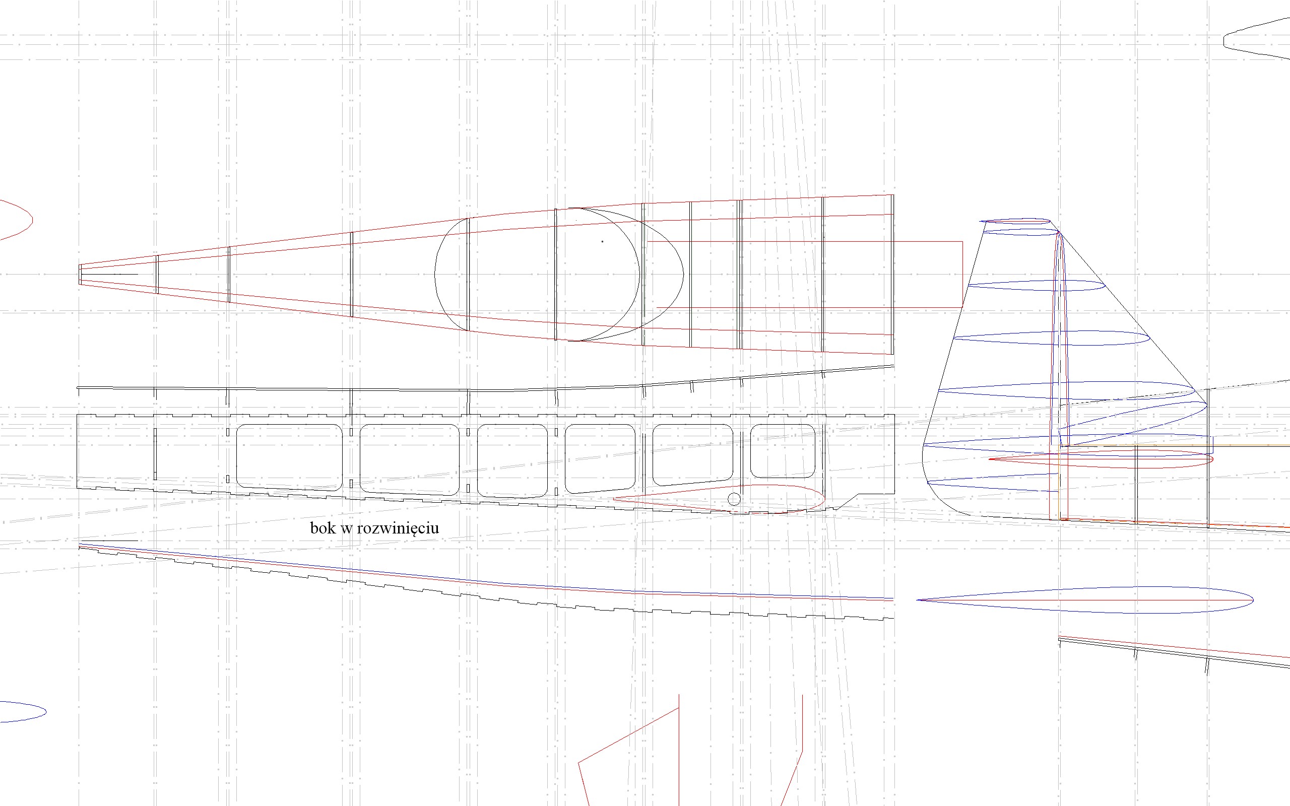

Wrzucę jeszcze rzuty żeby było wiadomo o co chodzi.
ultimate 1500 rzut.JPG [ 559.91 KiB | Przeglądany 24297 razy ]

Zmodernizowałem obrys kadłuba w części kabiny. Na screnie nie widać tej zmiany. Zaokrągliłem górę kadłuba za maską w stronę kabiny. Ciężko to idzie z tym rysowaniem. Rzut na pole robocze.
ultimate obrysowanie1500 5 wrzesien15qq.JPG [ 992.41 KiB | Przeglądany 24225 razy ]

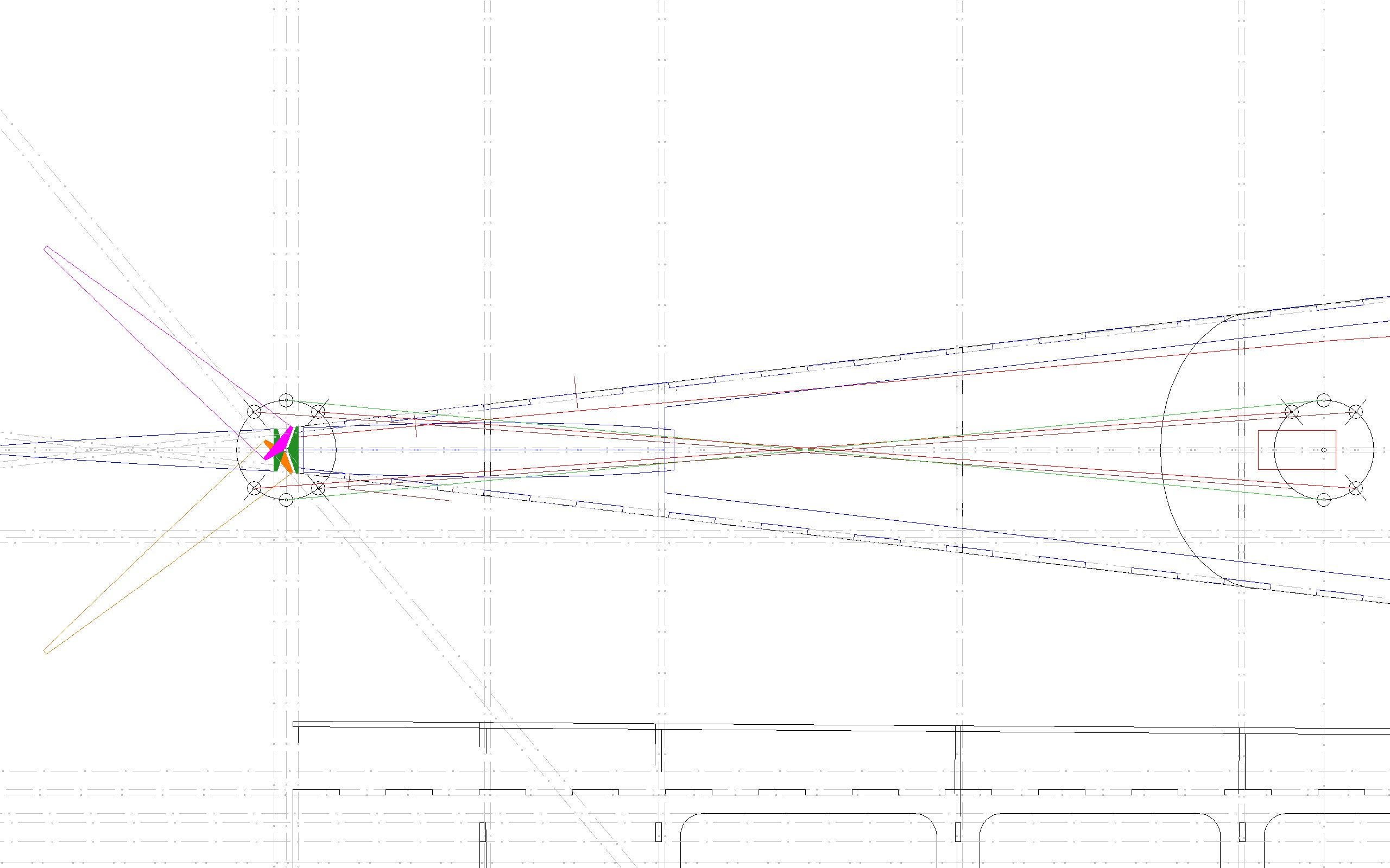

Rozpracowałem mechanikę napędu SK linkami. 42st na stronę jest zapewnione.
ultimate obrysowanie1500 5 wrzesien15xz.JPG [ 366.95 KiB | Przeglądany 24142 razy ]

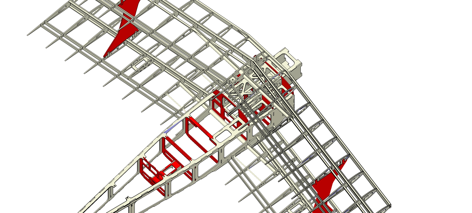

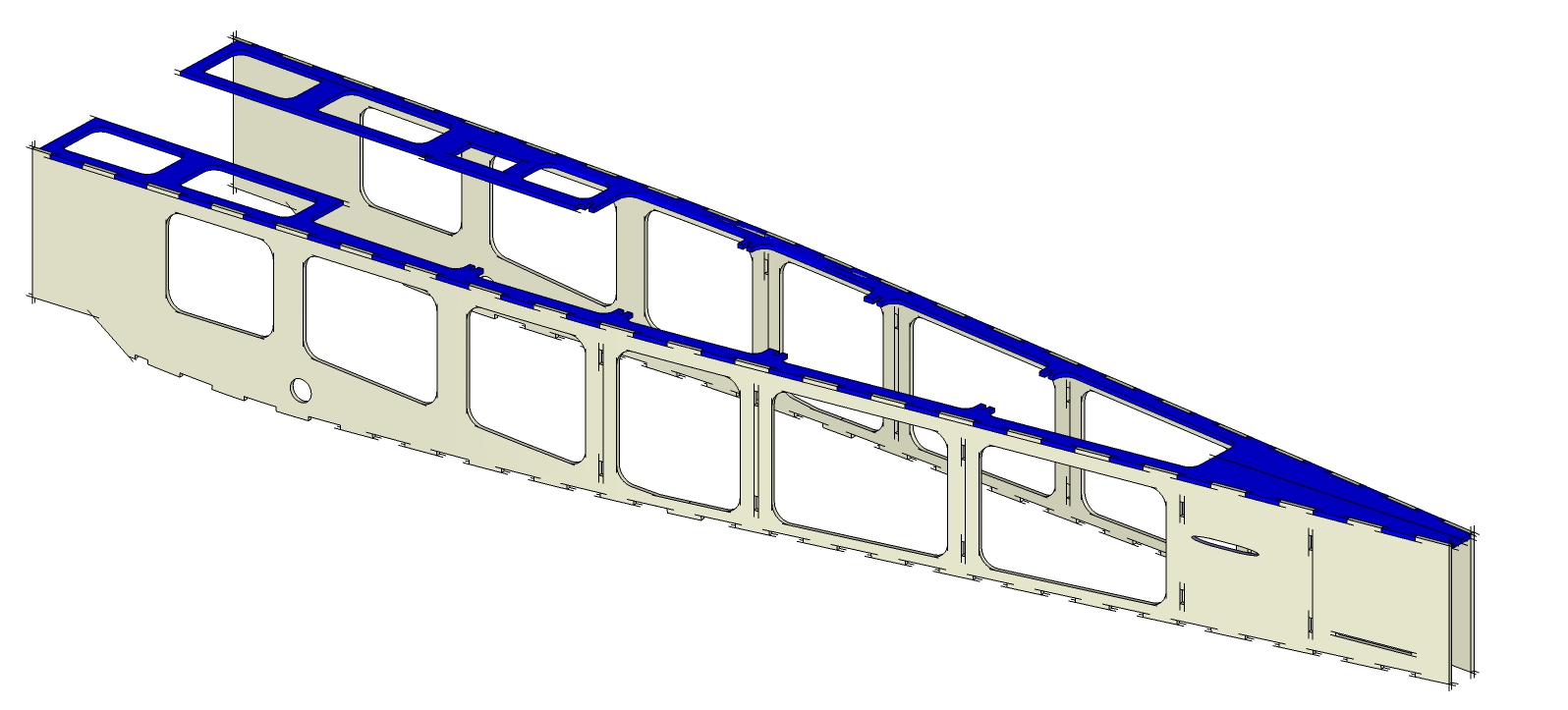

Kawałek kadłuba w sketchupie. Pewnie dużo będzie przerobione w celu minimalizacji wagi i uproszczenia konstrukcji.
skrzydła ultiamte 1500 wrzesien2.jpg [ 342.2 KiB | Przeglądany 24091 razy ]
skrzydła ultiamte 1500 wrzesien1.jpg [ 360.58 KiB | Przeglądany 24091 razy ]
skrzydła ultiamte 1500 wrzesien.jpg [ 340.16 KiB | Przeglądany 24091 razy ]
kadłub ultimate.jpg [ 271.52 KiB | Przeglądany 24099 razy ]

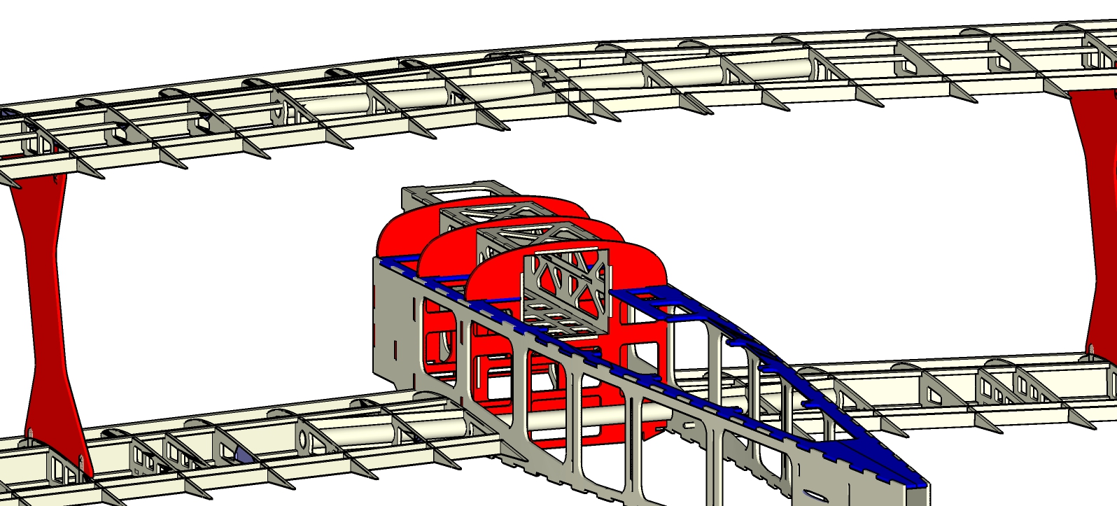

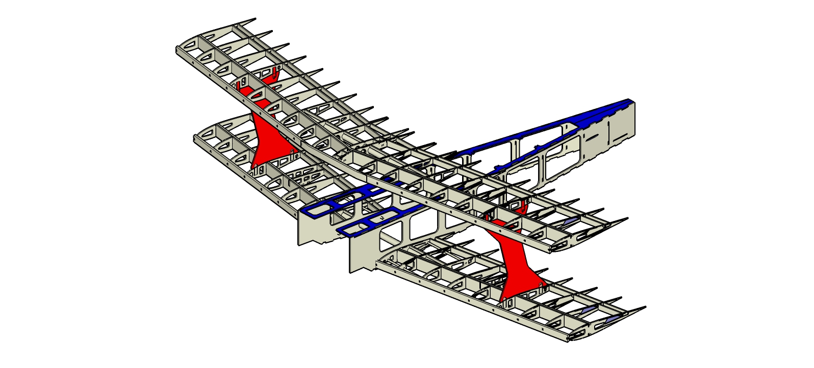

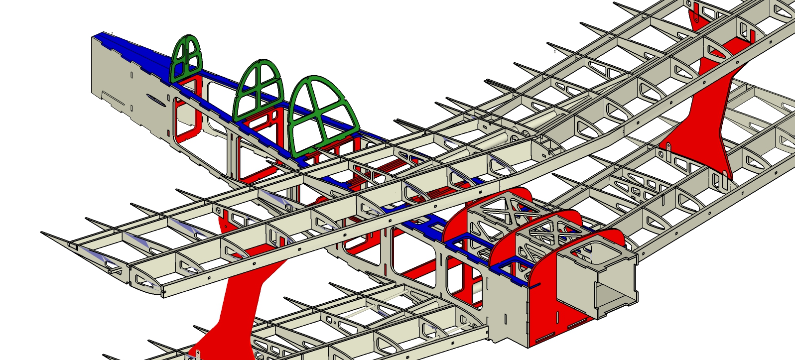

Popracowałem w wolnej chwili przy wręgach i domku silnika.
ultimate obrysowanie1500 5 wrzesien15 3dd5.jpg [ 582.86 KiB | Przeglądany 24040 razy ]
ultimate obrysowanie1500 5 wrzesien15 3dd3.jpg [ 763.48 KiB | Przeglądany 24040 razy ]
ultimate obrysowanie1500 5 wrzesien15 3dd2.jpg [ 807.24 KiB | Przeglądany 24040 razy ]

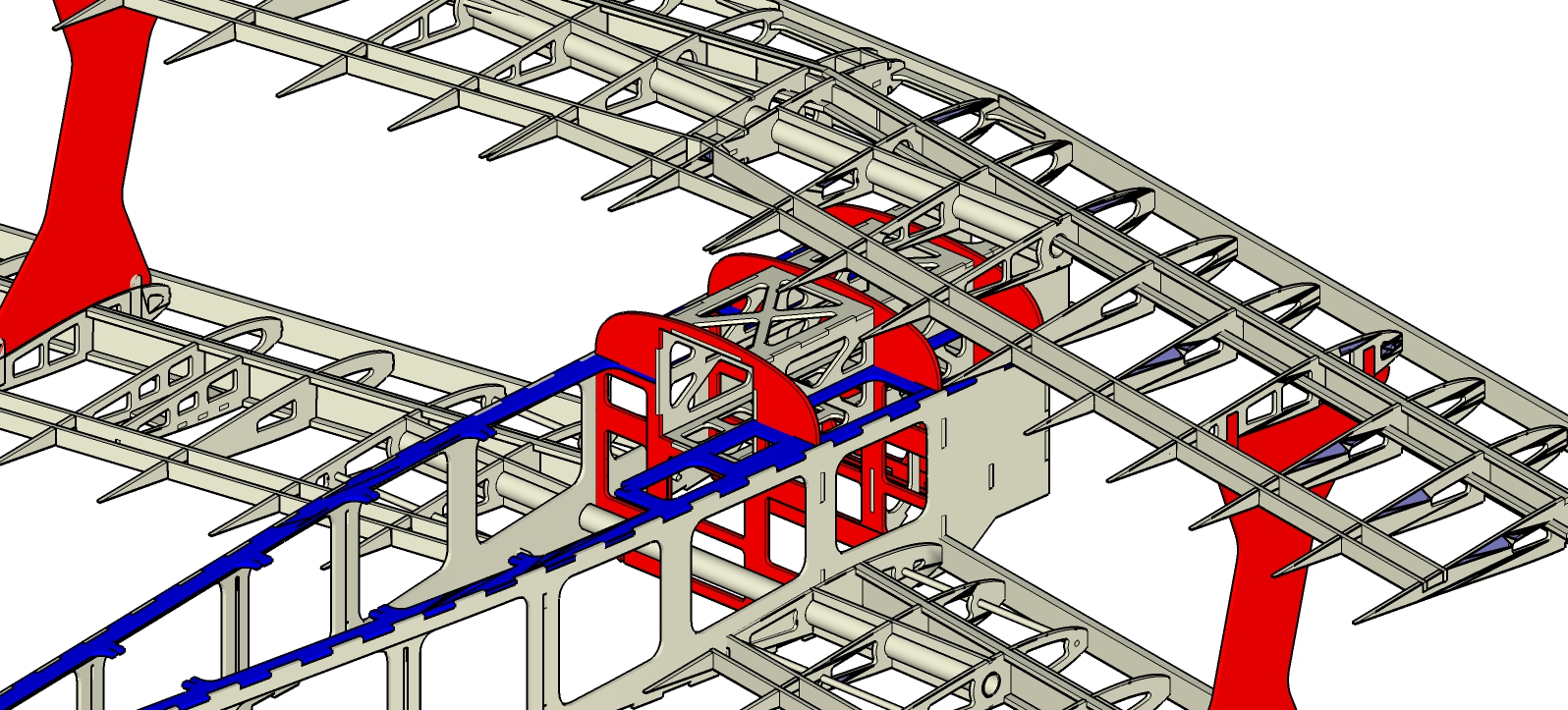

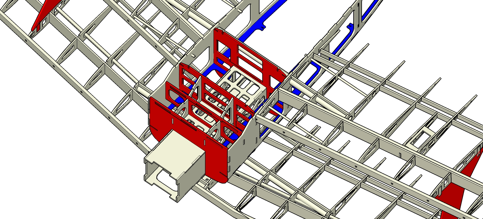

Dorobiłem kilka wręg i półkę na serwo kierunku.
ultimate obrysowanie1500 5 wrzesien15 3dd51.jpg [ 605.09 KiB | Przeglądany 24300 razy ]
