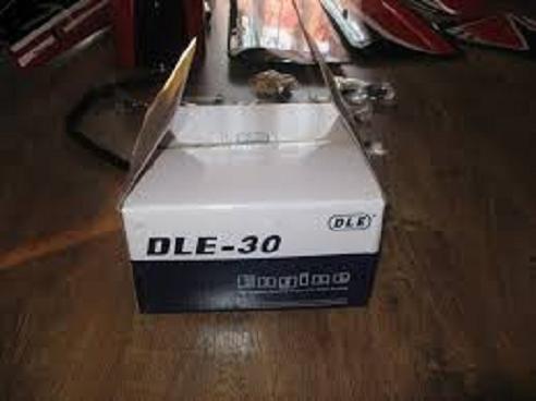

Pod choinkę sprawiłem sobie taki mały prezent :D
Model zakupiony w sklepie eF3M

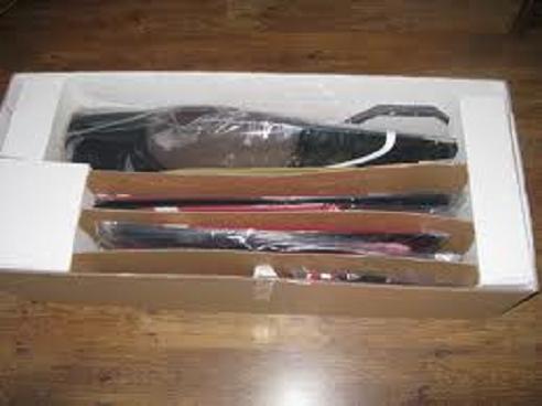

Pierwsze otwarcie pudełka wszystko ładnie popakowane
img2205t.jpg [ 20.2 KiB | Przeglądany 12704 razy ]

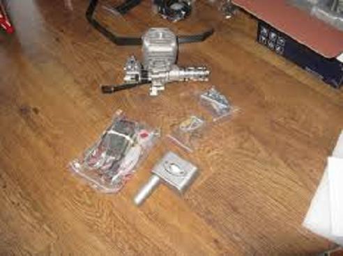

Tu już wszystko wypakowane i sprawdzone
img2209s.jpg [ 25.85 KiB | Przeglądany 12704 razy ]

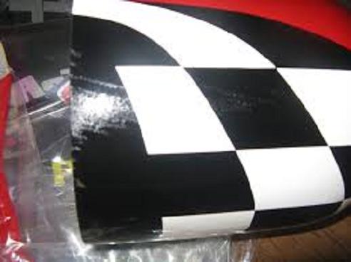

Wszystko ładnie oklejone także duży plus ale i minus się znalazł ,maska i kapcie zawinięte były w cienką gąbkę która odbiła się na lakierze efekt taki
img2211lw.jpg [ 19.36 KiB | Przeglądany 12704 razy ]
widoczne jest to z bliska generalnie Mi nie przeszkadza ale jak trza będzie to zmatuję i prysnę lakierem bezbarwnym .

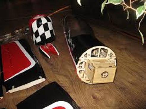

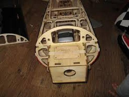

A teraz serce modelu
img2219af.jpg [ 18.65 KiB | Przeglądany 12704 razy ]
img2223zi.jpg [ 24.62 KiB | Przeglądany 12704 razy ]
Model jest przygotowany pod dwa serwa na wysokość i cztery na lotki ma już powycinaną folię pod serwa i mam małą zagwozdkę jak to rozwiązać (5 serw ,6 serw czy może 8) najprawdopodobniej będzie 8

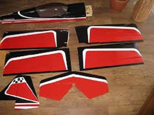

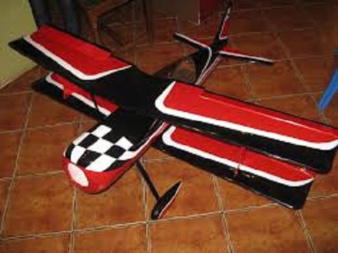

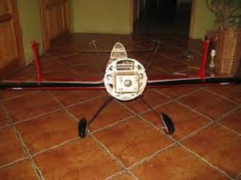

Tu pierwsze efekty z budowy już z podwoziem , skrzydła i stateczniki na sucho do przymiarki , górne skrzydło jest do sklejenia na stałe.
img2249r.jpg [ 27.45 KiB | Przeglądany 12704 razy ]
img2251cb.jpg [ 27.15 KiB | Przeglądany 12704 razy ]
img2246ty.jpg [ 28.06 KiB | Przeglądany 12704 razy ]

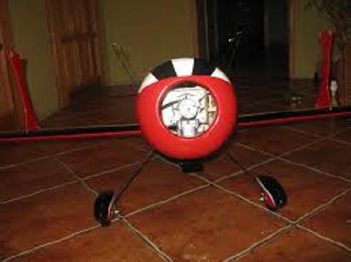

Tu już wklejony statecznik poziomy i zamontowany silnik
Piasta śmigła wypadła idealnie w osi maski i wystaje 3 mm czyli w sam raz :)
http://img267.imageshack.us/img267/1226/img2270c.jpg
img2278o.jpg [ 22.53 KiB | Przeglądany 12704 razy ]
img2271ee.jpg [ 19.88 KiB | Przeglądany 12704 razy ]

Planowane wyposażenie serwa savox SC-0251MG DIGITAL na lotki i wysokość SC-0254MG DIGITAL na kierunek i na gaz jakiś standard się znajdzie.Odbiornik AR6200 lub AR600 zasilanie odbiornika i serw przez dwa pakiety life podłączone przez dwa włączniki Takie jeden do gniazda bat w odbiorniku drugi do gniazda aux przez kabel Y połączony z serwem lotki gdyż odbiornik mam sześcio kanałowy i wszystkie kanały zajęte. Zasilanie silnika najprawdopodobniej pakiet nimh 4,8V 1500mah przez włącznik profi taki posiadam. Zaraz po wypłacie zamówię serwa i resztę gratów dalsza budowa pod koniec lutego jak wrócę do domu, wszystkie opinie na temat planowanego wyposażenia mile widziane gdyż może ulec zmianie :D

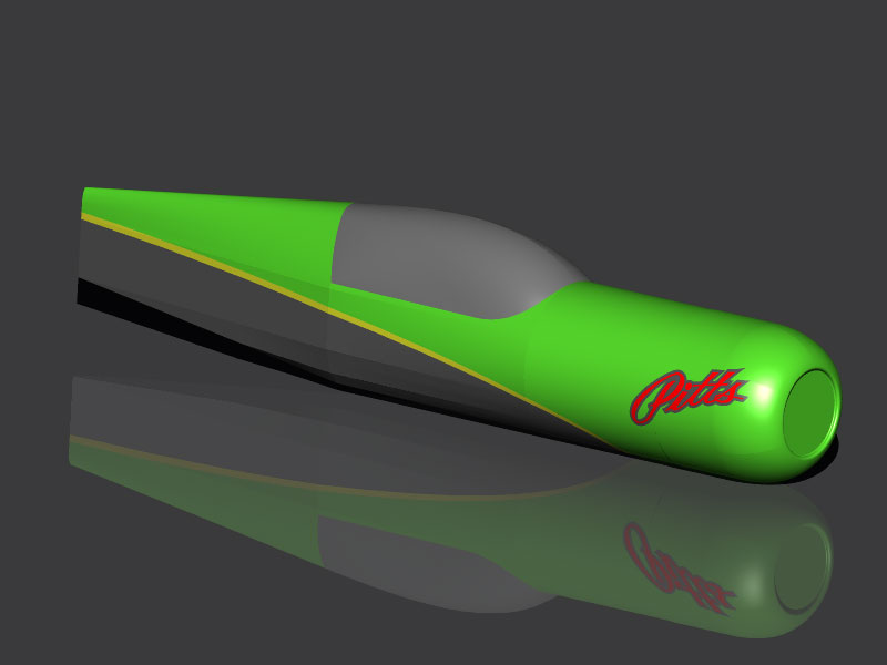

heh właśnie kreślę pittsa 12

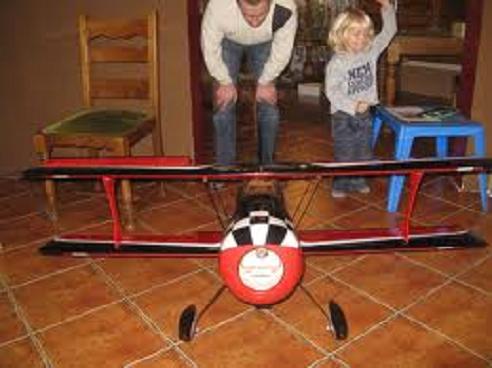

Moim skromnym zdaniem to strasznego brzydala zrobili z tego Pittsa , jakoś okrągła mordka nie pasuje do tego samolotu wygląda jak by z Yaka zrobili dwupłata . Klasyk to klasyk jest nie do podrobienia :)
Post: 9 sty 2012, o 22:56
Ma swój urok M12

Przeoczyłem. Sławku nie trzeba ale z góry dziękuję za chęć pomocy. Praktycznie całość już mam w łepetynie trzeba tylko to zmaterializować.
Kolejne małe g.....ko 1250
pittsM12.jpg [ 27.87 KiB | Przeglądany 13677 razy ]
