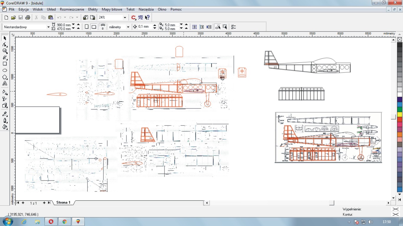

Witam. Rozpocząłem budowę holownika DUDULE 60, rozpiętość 2,5m, długość 1,7m. Jest to model do złudzenia przypominający BIDULE Top Model.
dudule.jpg [ 192.69 KiB | Przeglądany 21579 razy ]

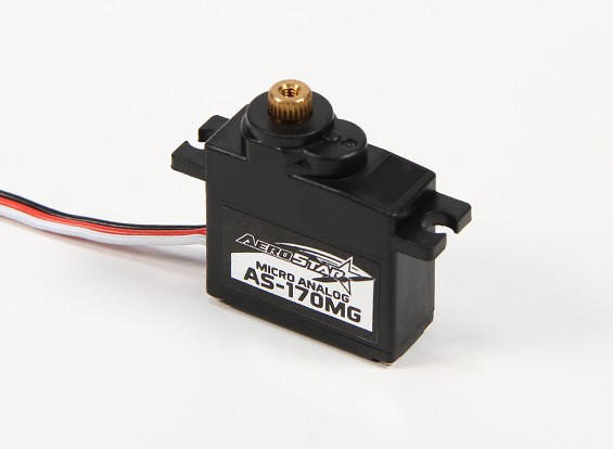

Do sterów kierunku zakupiłem w HK EU takie serwa: AeroStar™ AS-170MG Micro MG Servo 3.5kg / 0.11sec / 17.5g
35306.jpg [ 24.6 KiB | Przeglądany 19338 razy ]
 Tytuł: Re: Dudule 60
Post: 8 sty 2017, o 08:53
Posty: 1773
Miałem te serwa, robiłem im nawet pomiary (viewtopic.php?f=28&t=1226#p12080 ostatni na dole.)
Pod maksymalnym obciążeniem potrafią pobrać 1,6A :!: Trzeba to wziąć pod uwagę podczas planowania zasilania.
