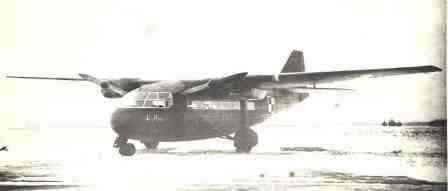

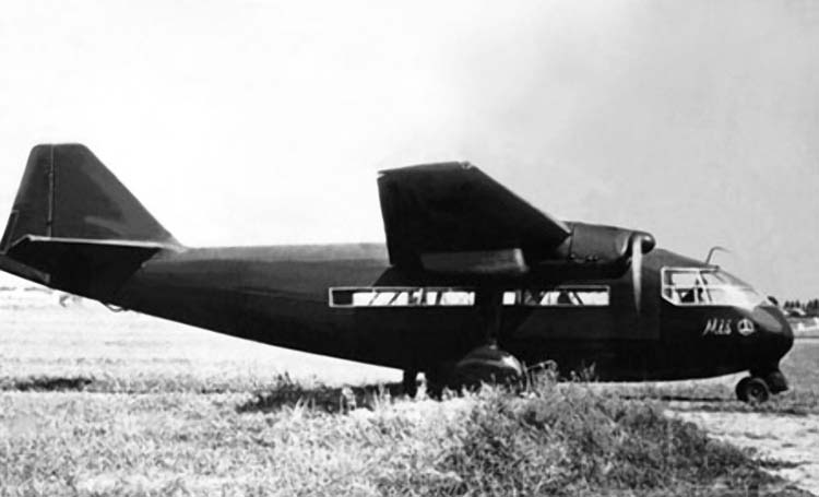

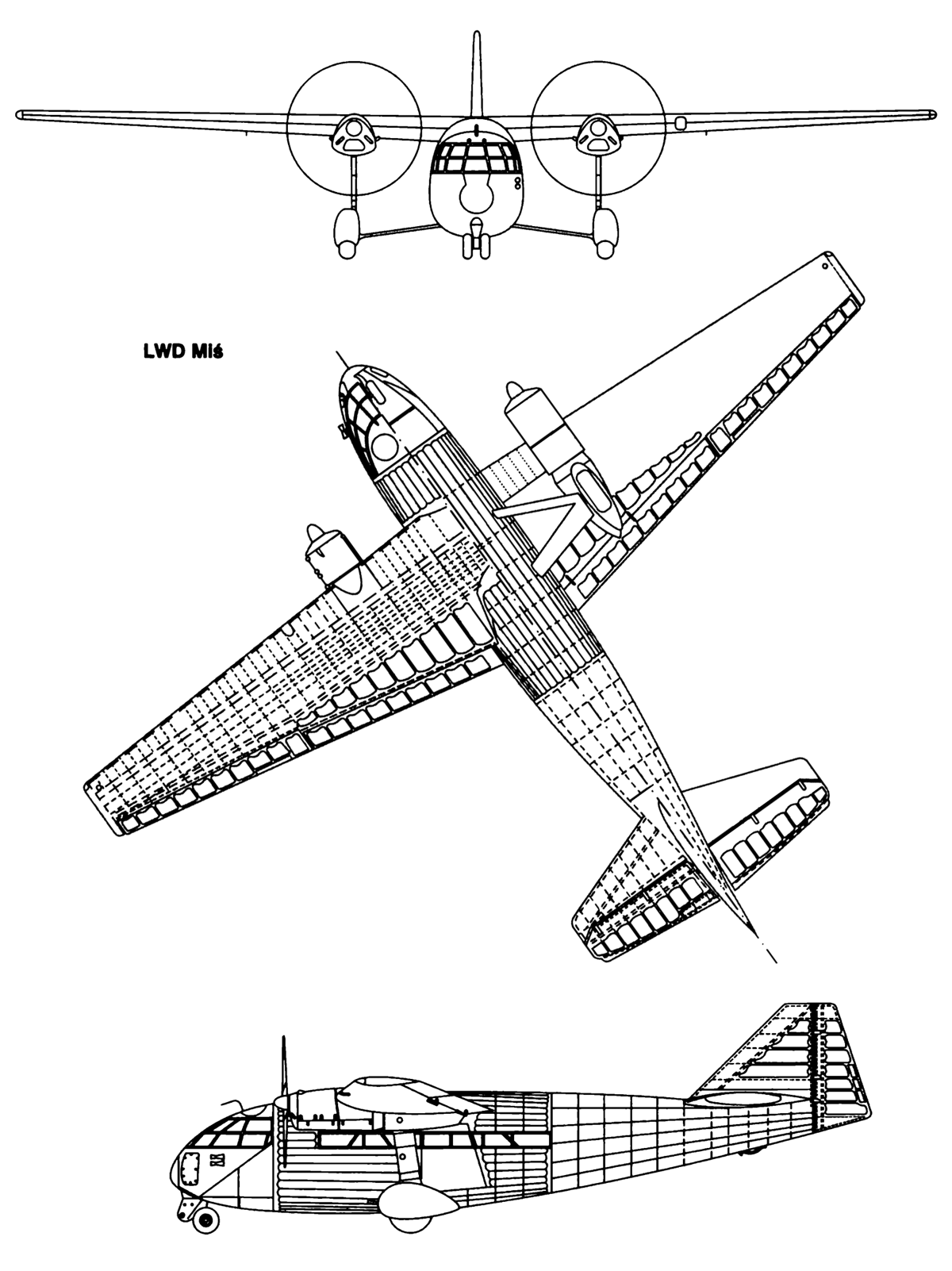

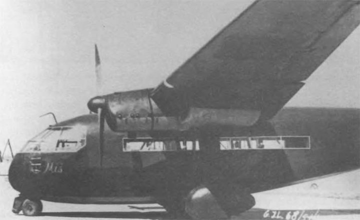

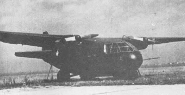

W związku z tym, że to stara polska konstrukcja, pomimo poszukiwań dokumentacji mam aż cztery zdjęcia i jeden jpg z rzutami.
Musi wystarczyć. Spróbuję odtworzyć plany, a właściwie stworzyć.
Znalezione fotografie m.in. na aiwar.ru
Image00021.jpg [ 5.43 KiB | Przeglądany 16492 razy ]
mis-1.jpg [ 48.37 KiB | Przeglądany 16492 razy ]
mis-2.jpg [ 39.86 KiB | Przeglądany 16492 razy ]
mis-3.jpg [ 33.97 KiB | Przeglądany 16492 razy ]

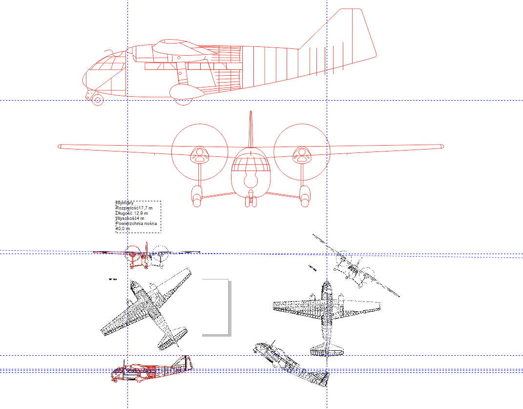

Oraz rzuty
mis-1.gif [ 230.79 KiB | Przeglądany 16492 razy ]
Czy z zebranego materiału może powstać latający model? Uważam, że tak. To będzie czwarty model w kolejce do zbudowania.
A oto co do tej pory udało mi się zdziałać
Na wstępie obrysowywać zacząłem jpg-a by mieć jakikolwiek parametryczny pogląd na przyszły model.
Bez tytułu1.png [ 107.17 KiB | Przeglądany 16492 razy ]
rzuty_kadlub_z_boku.png [ 183.31 KiB | Przeglądany 16492 razy ]
No i prawie finalne wektory
rzuty2.png [ 103.98 KiB | Przeglądany 16492 razy ]
Teraz można jechać dalej. Ustalić proporcje, powiększyć usterzenie itp
Przyjmuję skalę 1/6, napęd benzynowy, trzymajcie kciuki, orkiestra tusz..... :mrgreen:
Te czerwone "mazy" powyżej to już skala 1/6 coś koło 2,95m....

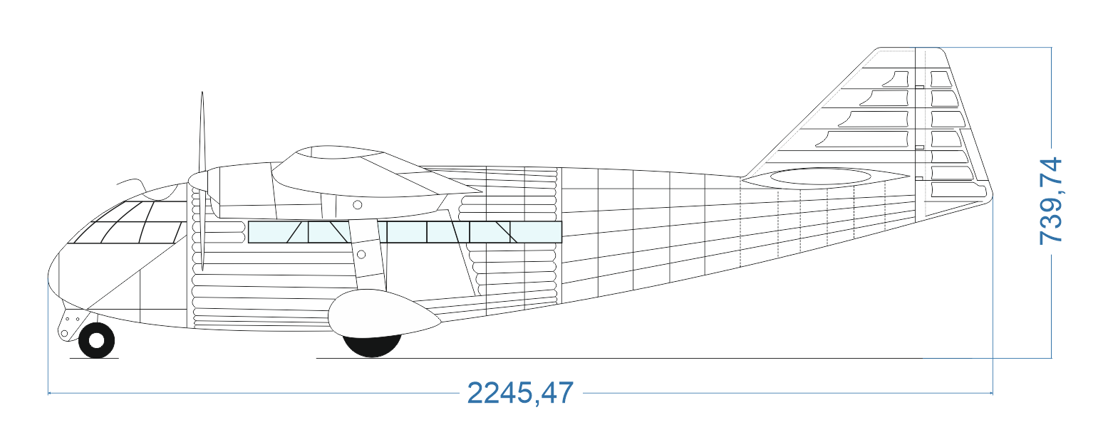

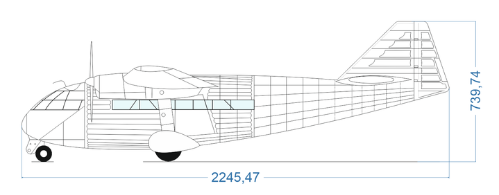

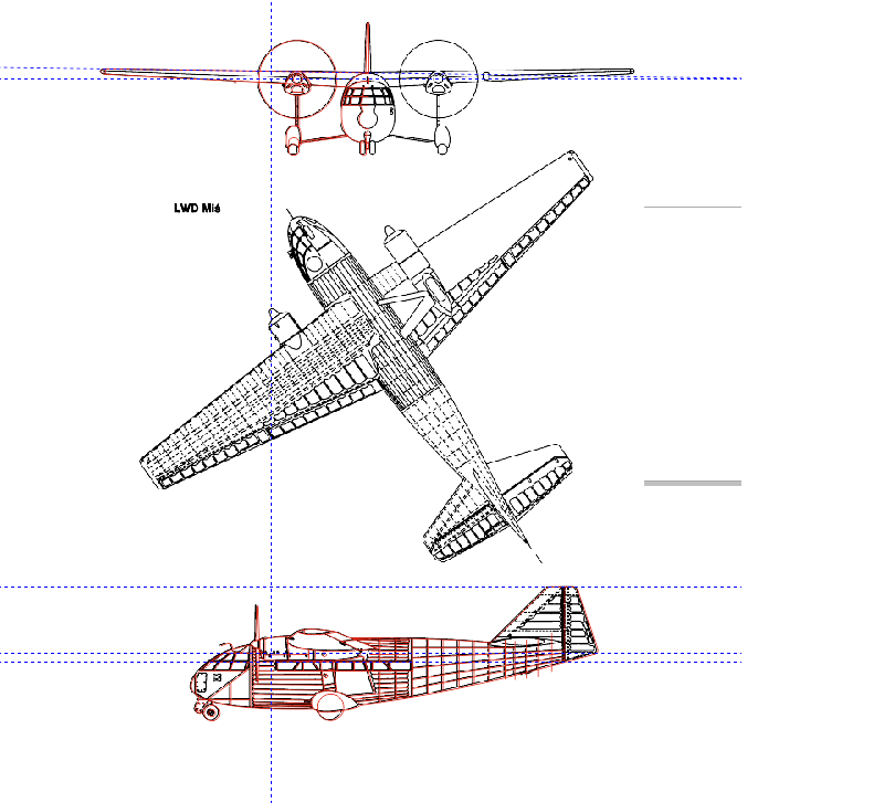

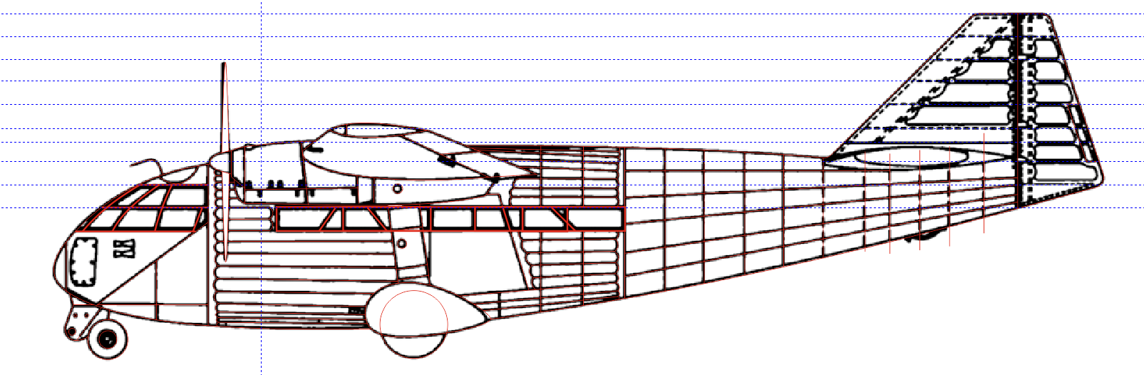

Skończyłem obrysowywać bok tzn rzut z boku
bok_rzuty.png [ 103.83 KiB | Przeglądany 16487 razy ]
Będę go musiał naprawić pod względem kątów bo rysownik trochę się omsknął ze statecznikiem poziomym ;)
Pozdrawiam Adam

Napisałem Tomkowi na PW i tutaj to powtórzę, ten model chcę zbudować jak najlepiej i najdokładniej potrafię. Może ocierając się o pół makietę. Tylko najdokładniej do czego?
Dokumentacji brak tak naprawdę to ją tworzę ale wysyłałem zapytanie tu i ówdzie. Może coś się znajdzie i na to tak naprawdę liczę.

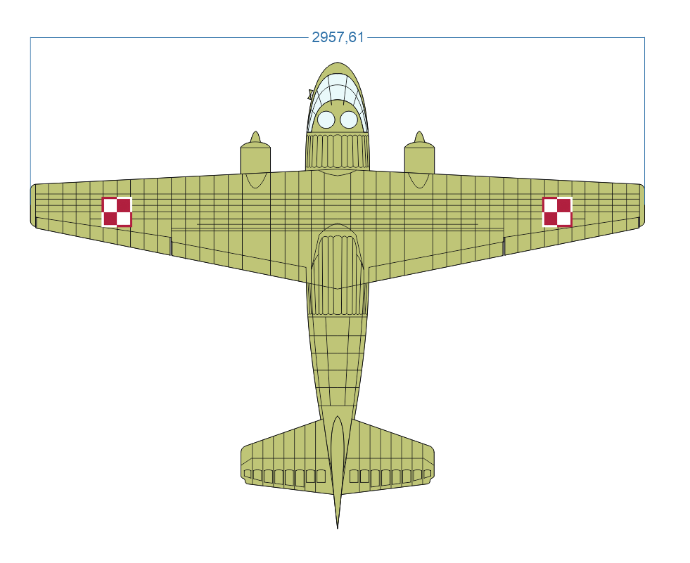

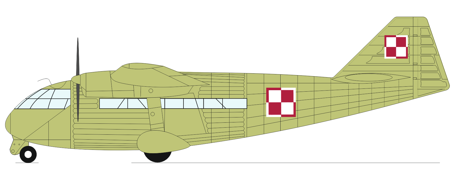

W między czasie pokolorowałem troszkę obrazek :mrgreen:
Bez tytułu3.png [ 140.77 KiB | Przeglądany 16441 razy ]

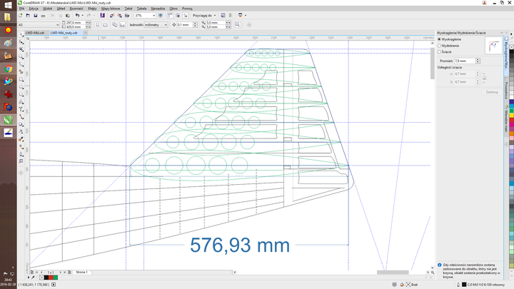

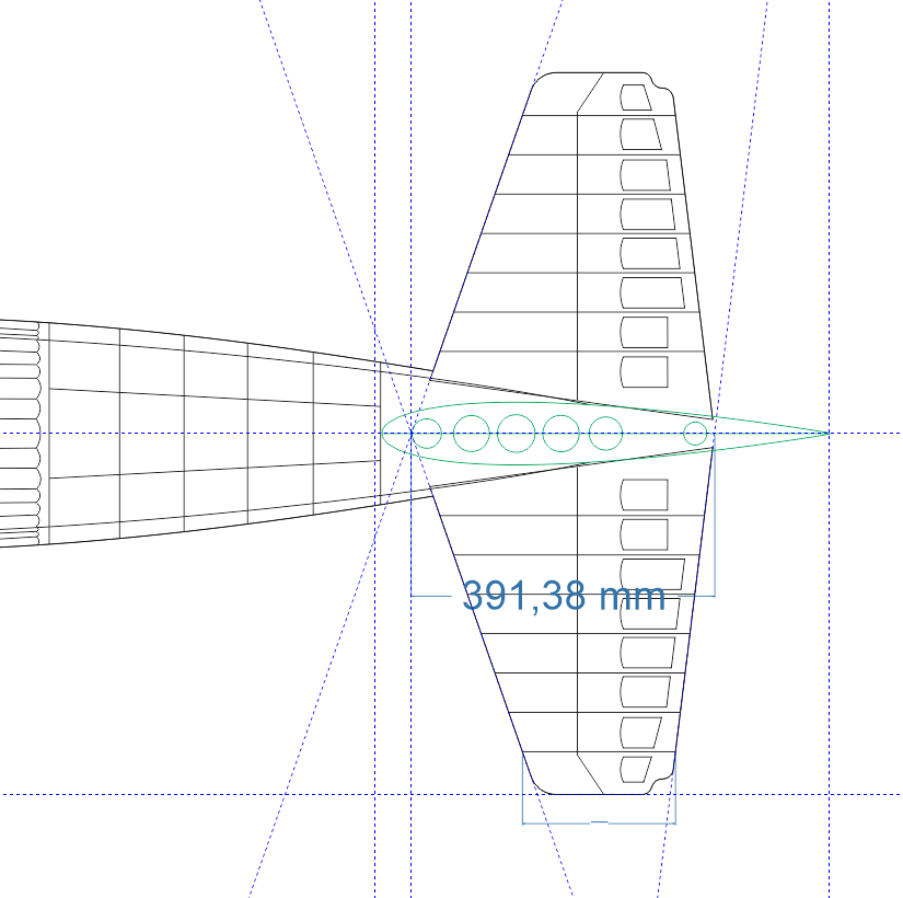

Zabieram się za dokończenie pozostałych rzutów i można będzie próbować budować szkielet w 3D.

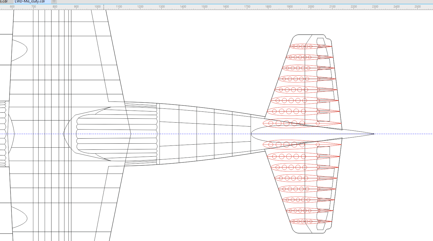

Bez tytułu4.png [ 69.62 KiB | Przeglądany 16433 razy ]

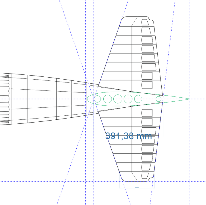

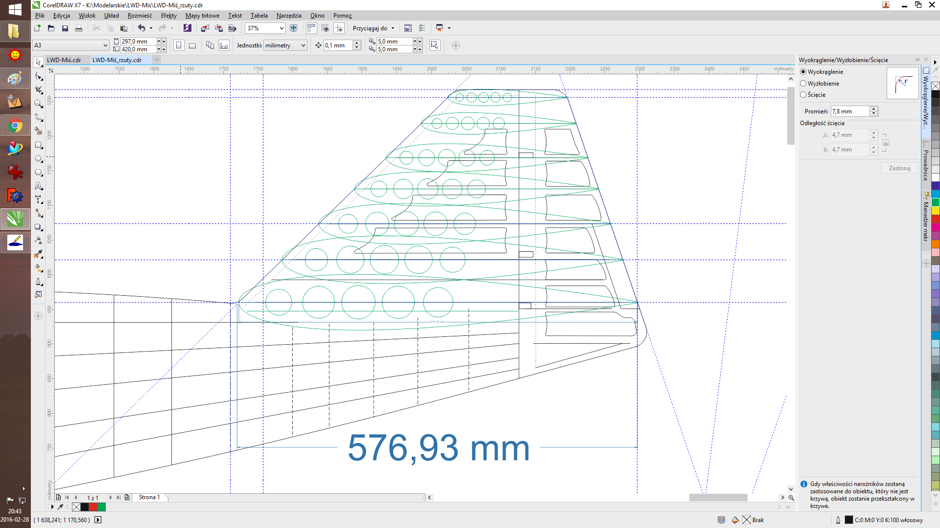

Pierwsze przymiarki szkicowe :lol:
Żeberka pionowego profil NACA 0014
Bez tytułu4.png [ 320.67 KiB | Przeglądany 16422 razy ]
Bez tytułu5.png [ 66.9 KiB | Przeglądany 16420 razy ]
Bez tytułu6.png [ 154.81 KiB | Przeglądany 16412 razy ]
Pozdrawiam Adam

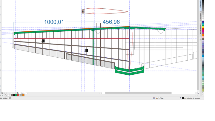

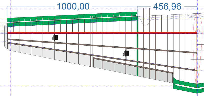

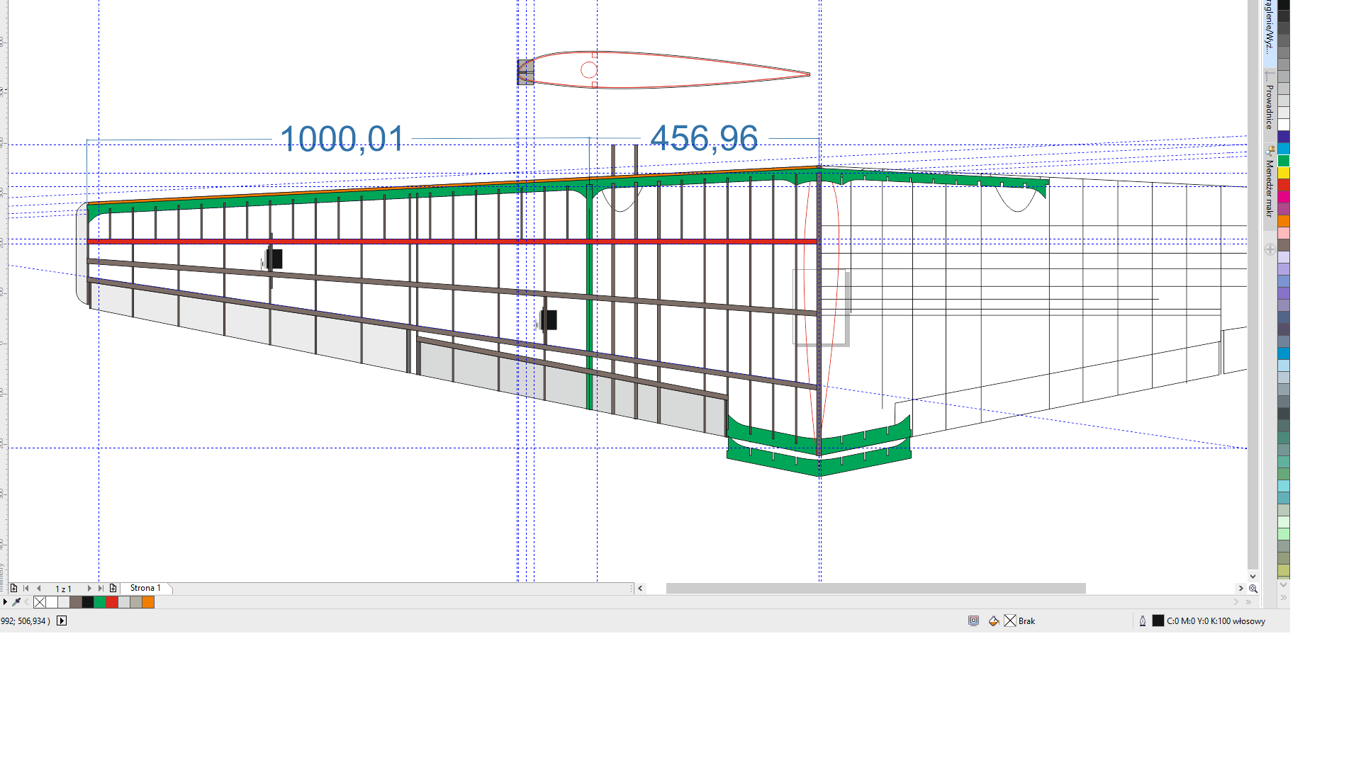

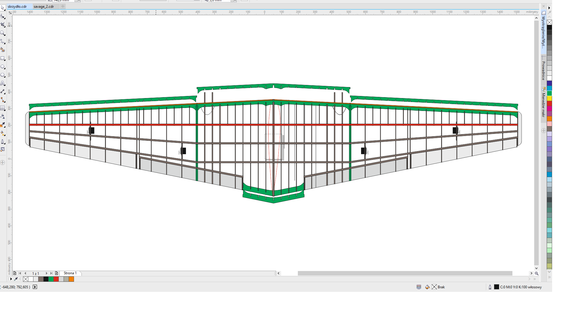

Dziś w ramach "walki z nudą" wykonałem szkic rozmieszczenia żeber i głównych elementów montażowych skrzydła.
Oczywiście to tylko luźna koncepcja ale tak mniej więcej to widzę. Centropłat wraz z gondolami silnikowymi 913mm chyba umożliwi transport na lotnisko.
skrzydlo.png [ 117.11 KiB | Przeglądany 16364 razy ]
A końcówki po metrze każda plus zakończenia da mi skalę 1:6 :lol:
skrzydlo1.png [ 182.55 KiB | Przeglądany 16364 razy ]

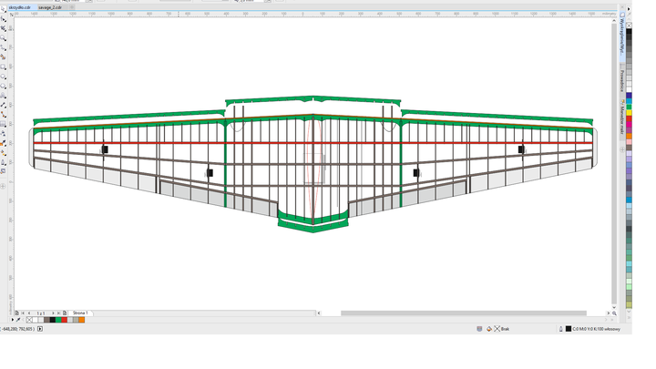

I całość pokolorowana dla przejrzystości :lol:
skrzydlo2.png [ 133.12 KiB | Przeglądany 16364 razy ]
:mrgreen:
Pozdrawiam Adam

Post: 3 mar 2016, o 08:09
Posty: 133
Osa.
Miś - super idea wg mnie.
Masz niezłą zbieżność skrzydła, czy masz jakieś zwichrzenie i/lub zmianę profilu?
Jaki używasz profil?

 Tytuł: Re: LWD Miś
Post: 3 mar 2016, o 12:37
Posty: 104
Lokalizacja: Józefów
W ciągu kilku tygodni będę testował profil oryginalny w modelu LWD-Szpak 2A
Mój Guru natomiast napisał
kesto pisze:
Daj oryginalny - NACA-23012
No i jak się z nim nie zgodzić.
Pozdrawiam Adam
 Tytuł: Re: LWD Miś
Post: 3 mar 2016, o 13:32

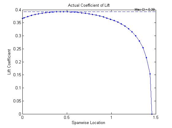

Posty: 133

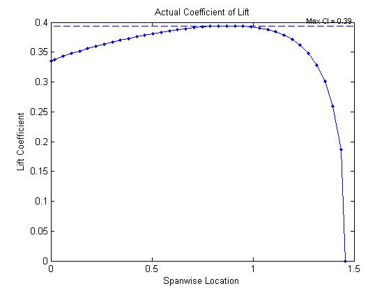

Osa,
Jak zrobisz skrzydło bez zwichrzenia to przeciągniecie będzie blisko końcówki skrzydła i model może mieć tendencje do wpadania w korkociąg.
Mis 0deg.jpg [ 18.17 KiB | Przeglądany 16329 razy ]
Trudno o gorszy rozkład współczynnika siły nośnej...
Najprostsze jest zrobienie zwichrzenia, -2deg w tym przypadku albo zmiana profilu na końcówce i mniejsze zwichrzenie etc.
Mis -2deg.jpg [ 18.31 KiB | Przeglądany 16329 razy ]
Poza tym, profil 14% na stateczniku pionowym wydaje się być trochę gruby...
Czołem
Andrzej
 Tytuł: Re: LWD Miś
Post: 3 mar 2016, o 14:03
Posty: 104
A mógłbyś określić to samo ze zmiana na końcówce do NACA23009 i ze zwichrzeniem 2 deg?
Pozdrawiam Adam
