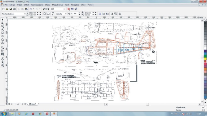

Witam, po oglądnięciu tematu Adama (Osa) ''Skajdżip prosty wół roboczy'' postanowiłem zbudować model Bellanca. Model nie ma być makietą, wystarczy jak będzie przypominał ten samolot. Założenia mam takie:
-Rozpiętość ok. 2,8m,
-długość ok. 1,9m,
-waga bez wyposażenia ok 6 kg.
Materiały które chcę zastosować to sklejka gospodarcza i owocówka, balsa, styropian.
Komentarz: Plany z internetu powiększone i obrysowane w Corelu.

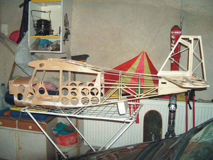

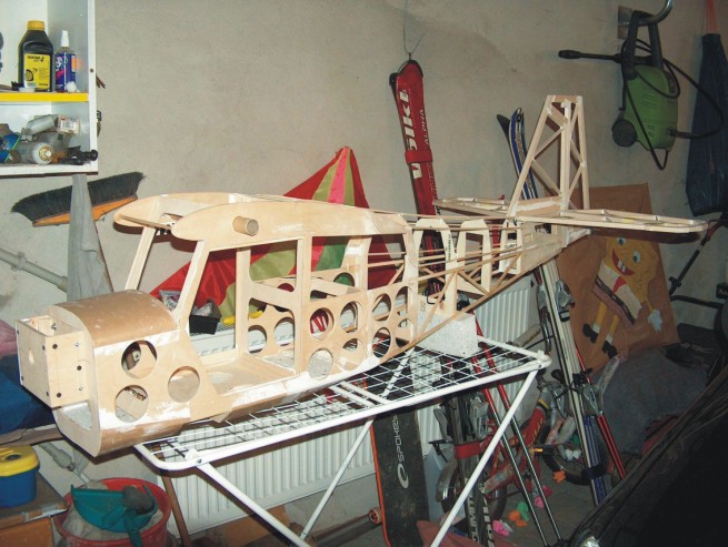

Powoli coś dłubie, waga tego co widać na zdjęciu jak na razie 3,7 kg bez sanek oczywiście. Czas brać się powoli za skrzydła.

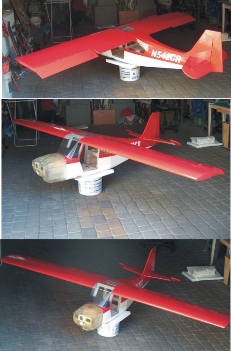

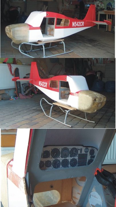

Znowu coś podłubałem, waga z drzwiczkami których nie ma na zdjęciu 5,7 kg, przy rozpiętości 2,85m chyba nie jest tragiczna. Pozostało wrobić szklano-węglowe podwozie i zastrzały.

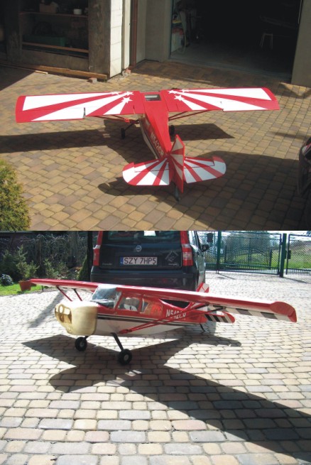

Lokalizacja: wieś koło Żywca
Model praktycznie gotowy, pozostało pomalować maskę i zamontować silnik oraz elektronikę. Waga wyszła równe 7 kg przy rozpiętości 2880 mm i powierzchni skrzydeł 134,5 dm2. Myślę że gotowy model będzie ważył do 10 kg.
bella3.jpg [ 87.31 KiB | Przeglądany 16212 razy ]
