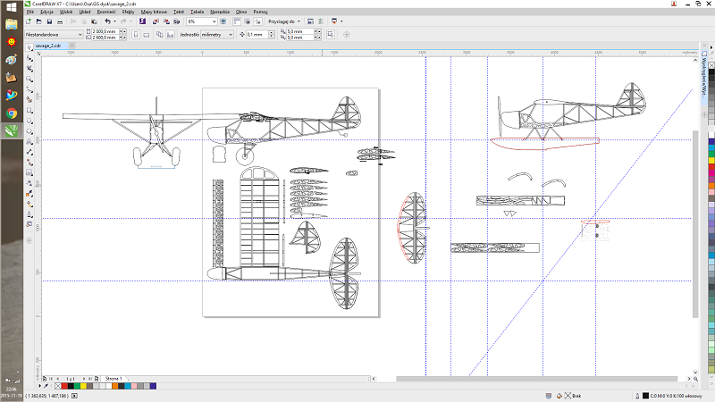

Skoro są założenia to trzeba mieć plany. Plany lubię, jeśli nie rysować od początku to w znalezionych coś pozmieniać. Tym razem rysowałem od podstaw :idea:
calosc_2.png [ 133.09 KiB | Przeglądany 19846 razy ]

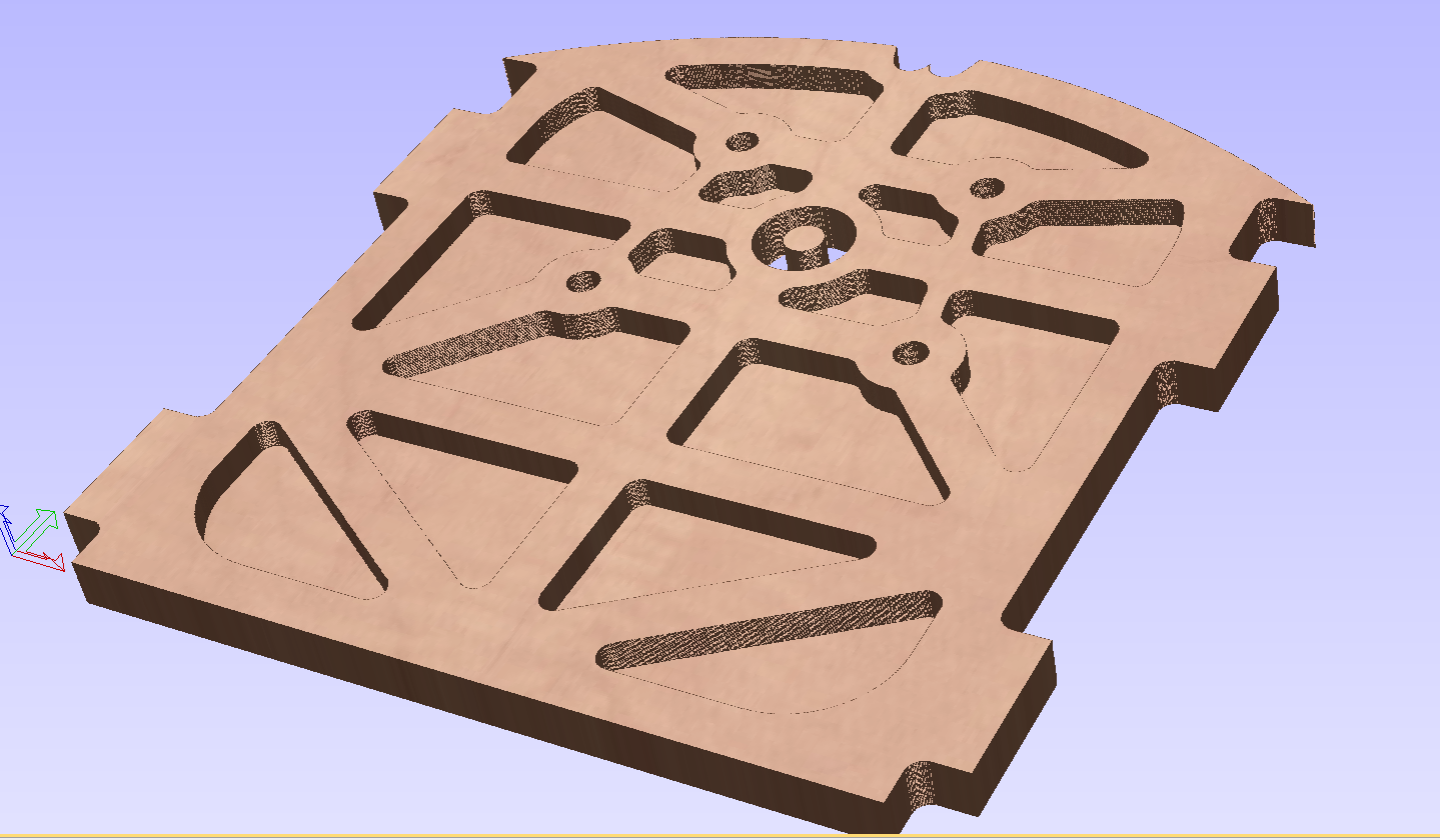

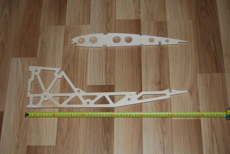

Zaprojektowałem ze sklejki klatkę główną do której będę mocował niemalże wszystko i puściłem to na frezarce CNC
DSC_0371.JPG [ 122.83 KiB | Przeglądany 19844 razy ]

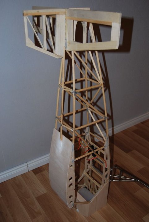

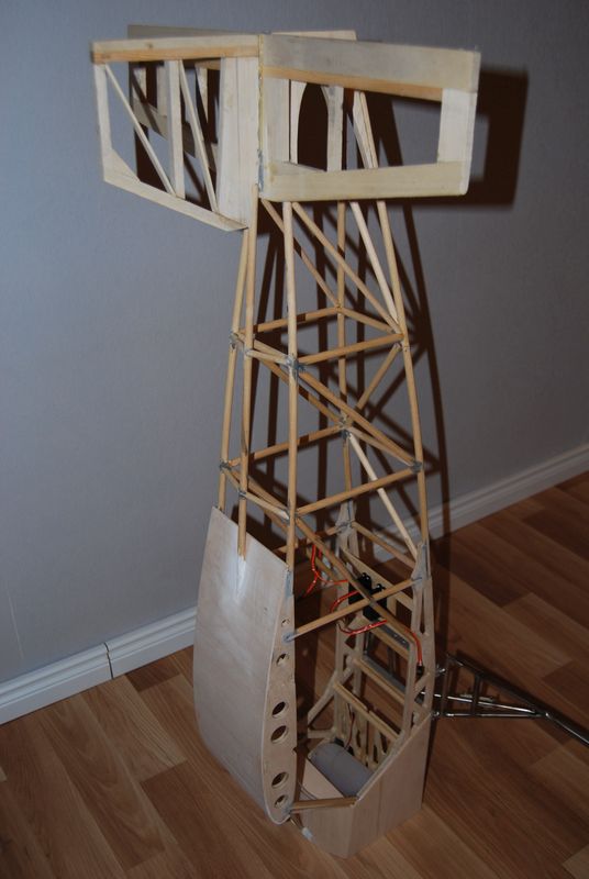

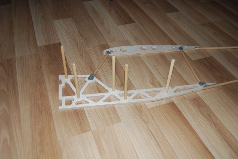

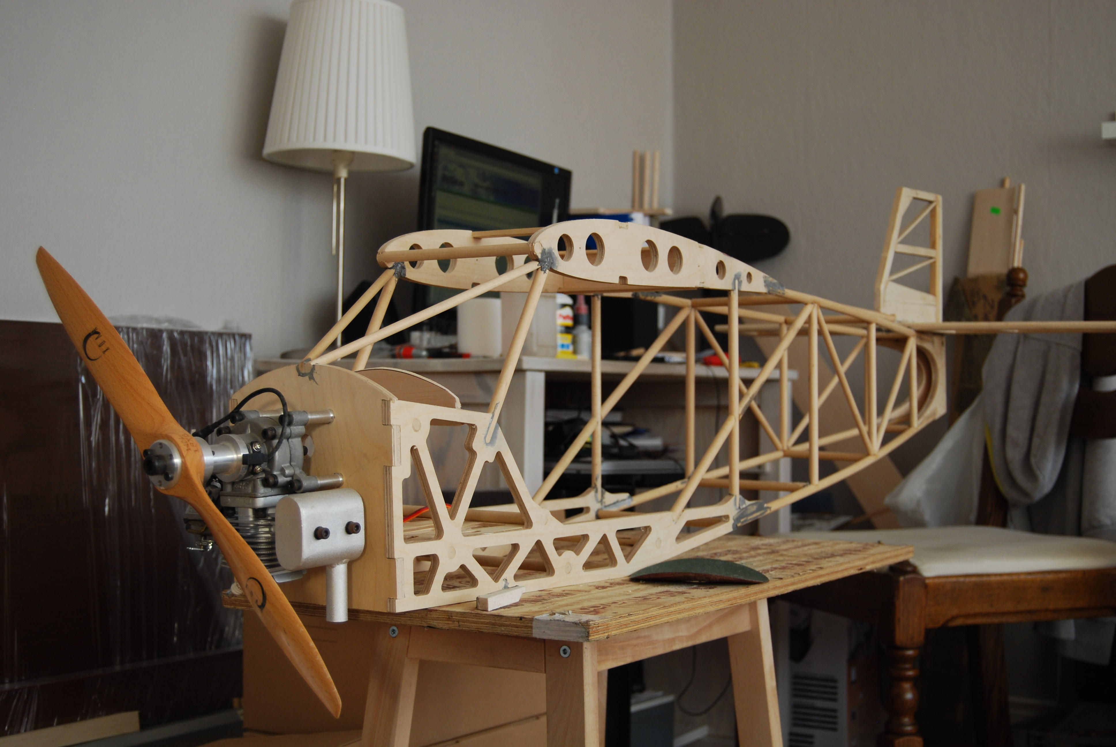

Wcześniej zakupiłem trochę patyków (kołków) cytrynowych o średnicy 10 i 8 mm i wkleiłem je na poxipol, uzyskując dwie kratownice,
DSC_0373.JPG [ 117.1 KiB | Przeglądany 19844 razy ]
następnie obie połączyłem następnymi kołeczkami
Pomiędzy ściankami, wewnątrz, mam 170 mm czyli miejsca na bogato.

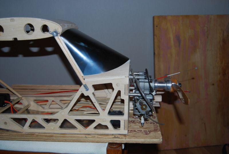

Zaprojektowałem firewall i również puściłem na CNC
firewall.png [ 402.78 KiB | Przeglądany 19844 razy ]
A następnie po wklejeniu go w kadłub mogłem przykręcić motorek do przymiarki
DSC_0398.JPG [ 742.38 KiB | Przeglądany 19844 razy ]

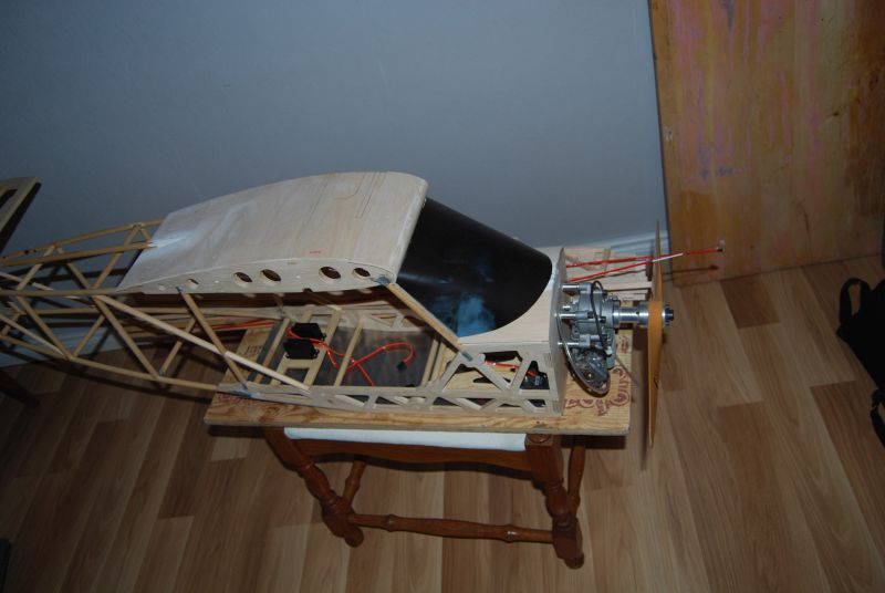

I mogłem trochę powalczyć z szybą
DSC_0402.JPG [ 108.96 KiB | Przeglądany 19844 razy ]
DSC_0403.JPG [ 114.05 KiB | Przeglądany 19844 razy ]

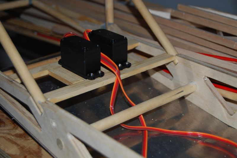

I w miejsce pod tylny fotel trafiły serwa do napędu SK i SW
DSC_0404.JPG [ 118.53 KiB | Przeglądany 19844 razy ]

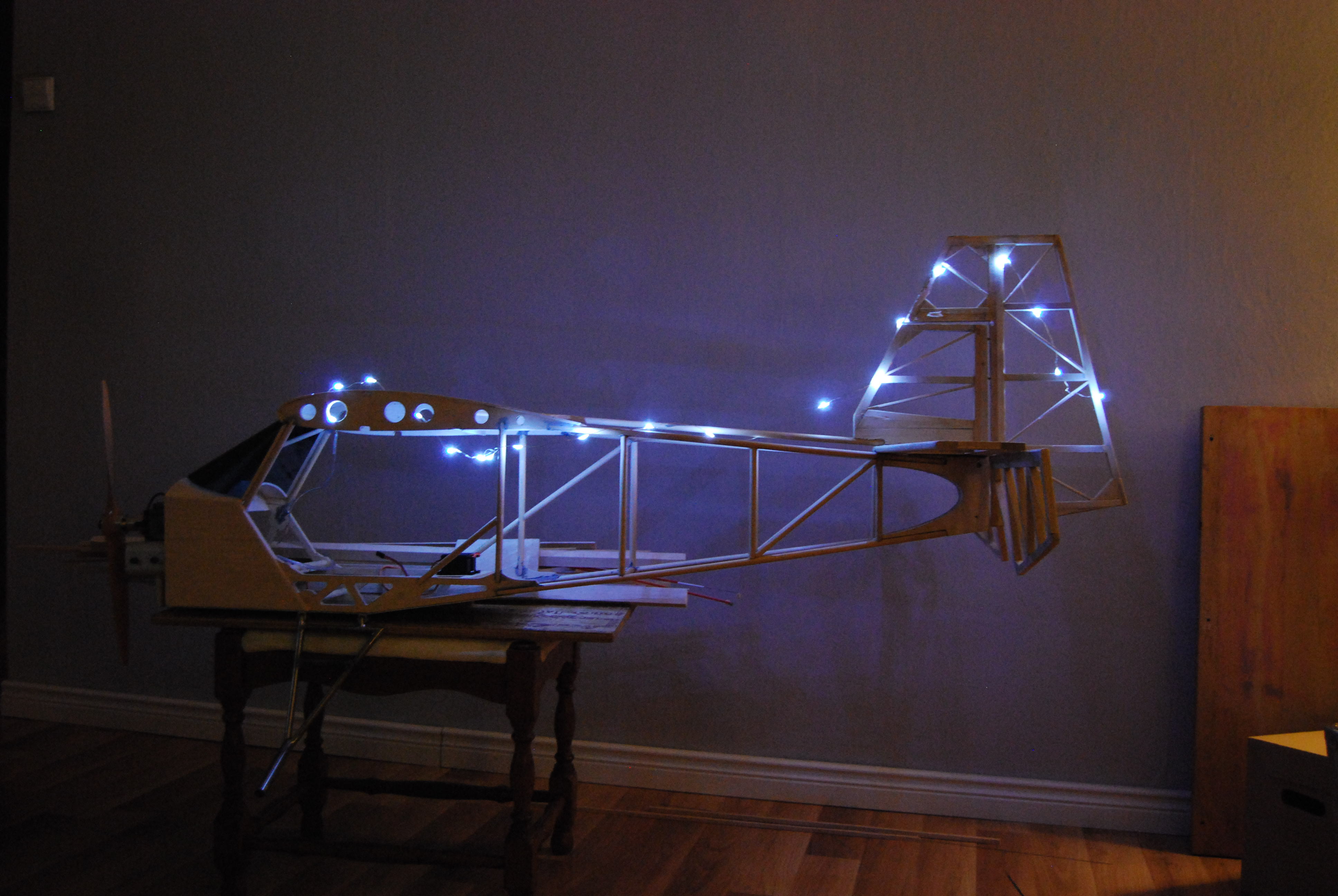

Na święta model oświetlony i odstawiony do poczekalni
DSC_0400.JPG [ 949.14 KiB | Przeglądany 19844 razy ]

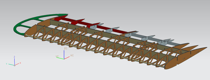

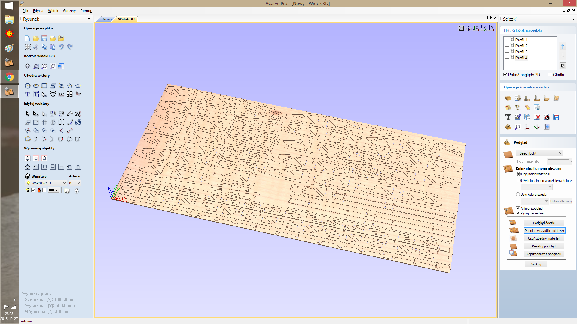

Rozrysowane mam skrzydło i rozłożone na formatce do frezowania
skajdzip_formatka plat.png [ 795.2 KiB | Przeglądany 19801 razy ]
Złożone ma wyglądać tak (bez pokrycia)
assembly1.png [ 135.32 KiB | Przeglądany 19801 razy ]

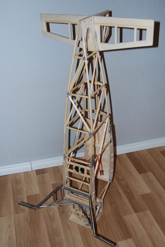

Post: 16 sty 2016, o 14:14
Posty: 104
Lokalizacja: Józefów

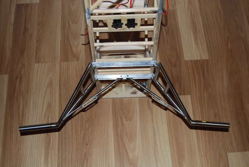

Trochę patyczków przybyło :lol:
DSC_0543.JPG [ 117.83 KiB | Przeglądany 19723 razy ]
DSC_0542.JPG [ 113.08 KiB | Przeglądany 19723 razy ]
DSC_0545.JPG [ 126.28 KiB | Przeglądany 19723 razy ]
cdn...

Post: 16 sty 2016, o 20:57
Rejestracja: 2 lut 2014, o 21:31
Posty: 20
Lokalizacja: Lubin
Ale te srebrne ''patyki'' to własna robota, ciekawe amortyzatory i pomysł :D

Post: 16 sty 2016, o 22:27
Posty: 104
ESTA pisze:
Ale te srebrne ''patyki'' to własna robota , ciekawe amortyzatory i pomysł :D
Taaa, metaloplastyka chałupnicza pełną gębą :lol:
Pozdrawiam Adam
Post: 16 sty 2016, o 23:40
Posty: 20
Lokalizacja: Lubin
Ładnie zrobione i elegancko wygląda.
Takie podwozie zrobiłbym sobie.
Z czego jest zrobione i jaka metoda - lut twardy nierdzewka?
DOBRE jest wrogiem LEPSZEGO.
Pozdrawiam Eugeniusz
Post: 17 sty 2016, o 00:33
Posty: 104
Tradycyjnie, spawanie nierdzewki migomatem. Mam w robocie jeszcze tiga ale nie umiem bydlaka obsługiwać.
Golenie główne to Inox 10x1mm. To pod łożyska to 16x1mm.
Pozdrawiam Adam
Post: 18 sty 2016, o 00:20
Posty: 20
Lokalizacja: Lubin
Dziękuję za informację, czyli poza moim zasięgiem. Chyba że lutowanie twarde ale tak ładnie nie będzie bo topnik zostawia brzydki nalot i kolor nie taki :(
Czekam na dalszą relację...

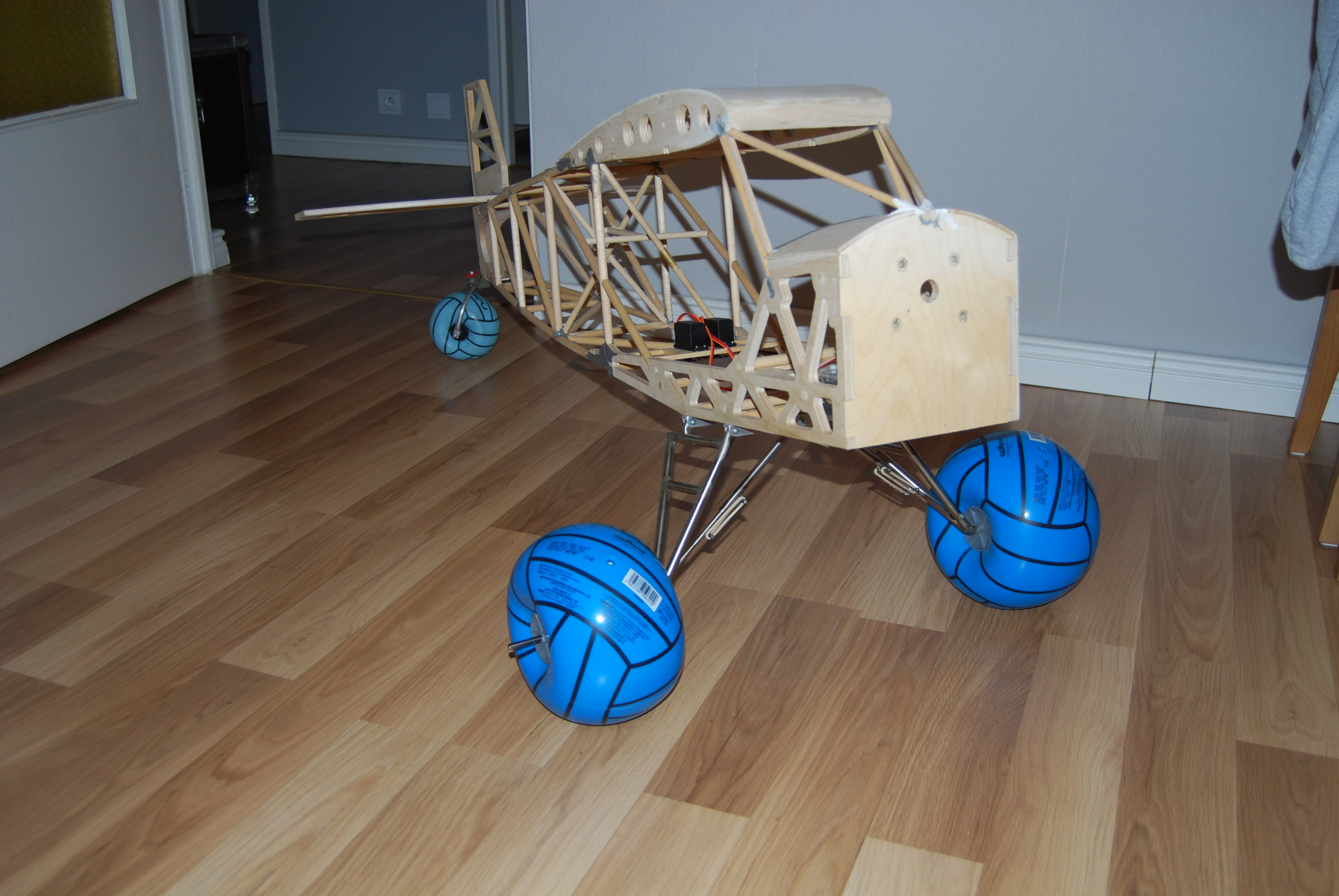

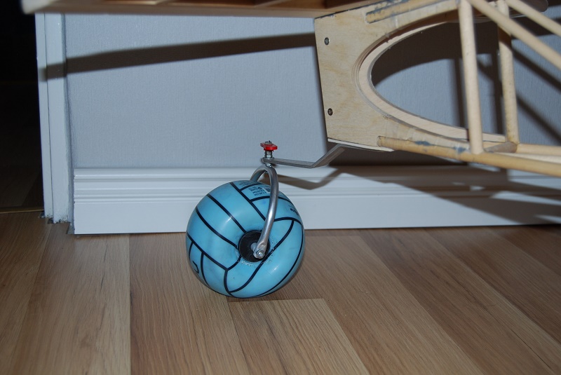

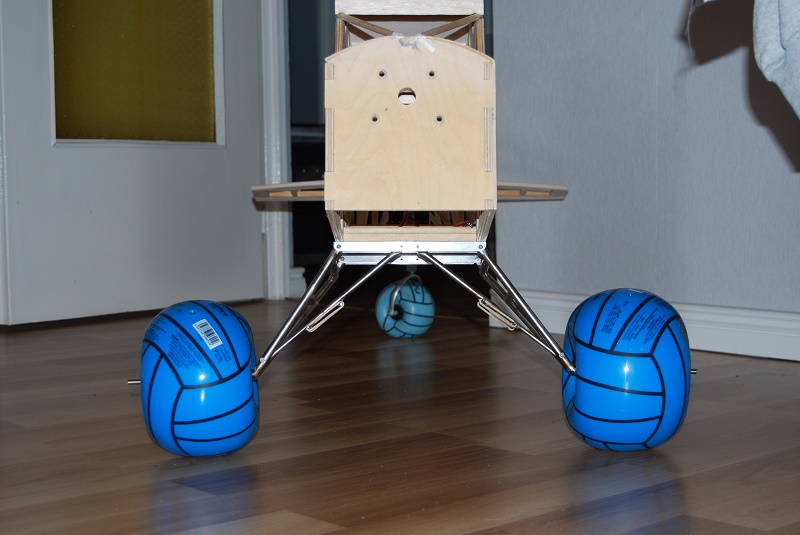

Kilka zmian w celu uzyskania niższej wagi.
Zmieniłem koncept podwozia.
Miałem zaczekać na koloryzację nowych elementów modelu ale jestem strasznie ciekaw Waszej opinii.

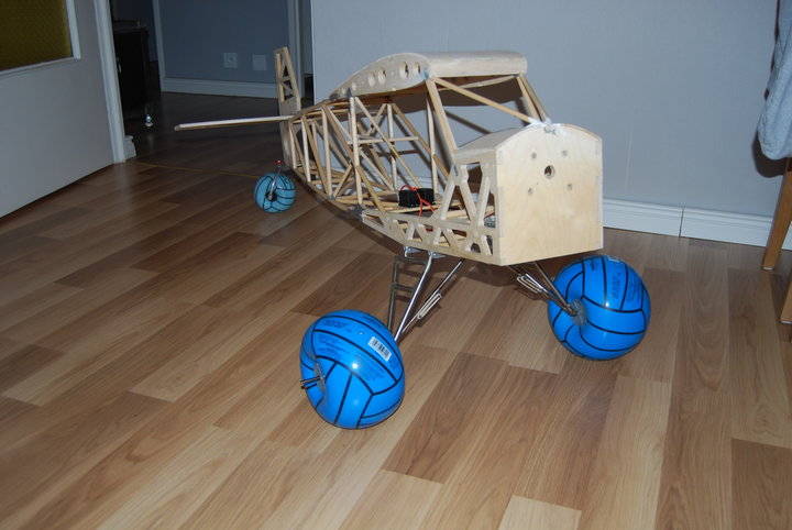

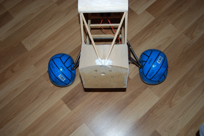

W decathlonie znalazłem fajowe piłki gumowe, guma wydawała się dość mocną i w mej głowie błysnął pomysł :lol: Może by tak z nich kółeczka zrobić.
DSC_0553.JPG [ 150.01 KiB | Przeglądany 19539 razy ]
Tak to mniej więcej wygląda :nieufny: Cały tylny element wykonałem "własnemi ryncoma" i jestem z tego powodu bardzo dumny, nie użyłem do tego nawet namiastki CNC, podkładki z których wykonałem felgi to 4mm ABS wycięty na prasie bo w pracy akurat takich podkładek używamy.
DSC_0550.JPG [ 805.07 KiB | Przeglądany 19539 razy ]
DSC_0551.JPG [ 168.97 KiB | Przeglądany 19539 razy ]
DSC_0552.JPG [ 138.58 KiB | Przeglądany 19539 razy ]
Skracam ośki i dorabiam porządne zamocowanie kół by się nie zsuwały, czyli tulejka i robaczek. Uznam ten element za gotowy po pomalowaniu. Aha amortyzacja wymaga dołączenia kilku pasm gumy ale to już nie kłopot.
Koszt:
- piłka 9,99 pln
- felgi pozyskane ze zwykłych kółek modelarskich piankowych średnicy 80mm ale już zużyte powiedzmy po 5 pln kółko
- ośki spinające felgi to rury aluminiowe w jednym przypadku 14 mm w drugim 12mm długości po 80mm, nie wiem ile może 1 zł
Koszt mizerny, zabawy miałem co niemiara, a jak się nie sprawdzą to .... mam na oku inne piłki z mocniejszej gumy :lol:
Dziś koła wytrzymały 10 kg nacisku i jeszcze się turlały.
Pozdrawiam Adam
Post: 15 lut 2016, o 08:36
Posty: 1773
Ile wagi zaoszczędziłeś na takim rozwiązaniu ?
Ciekaw jestem czy na trawie, nie będą się ślizgać zamiast toczyć, może jakiś bieżnik im dorobić ?
