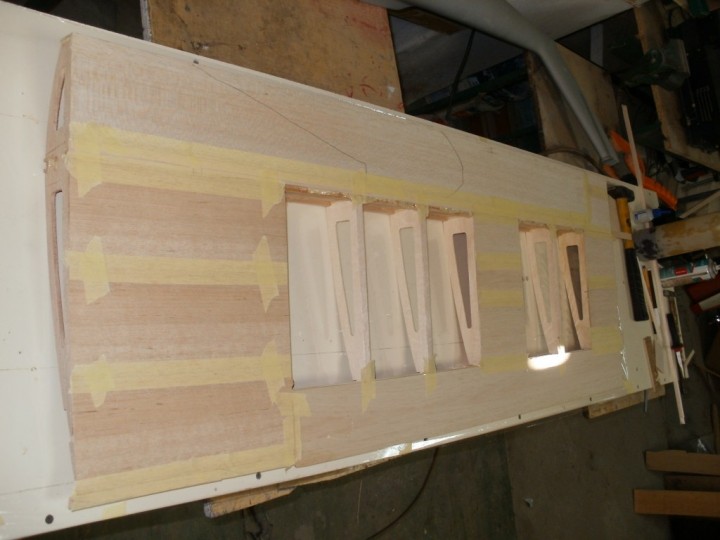

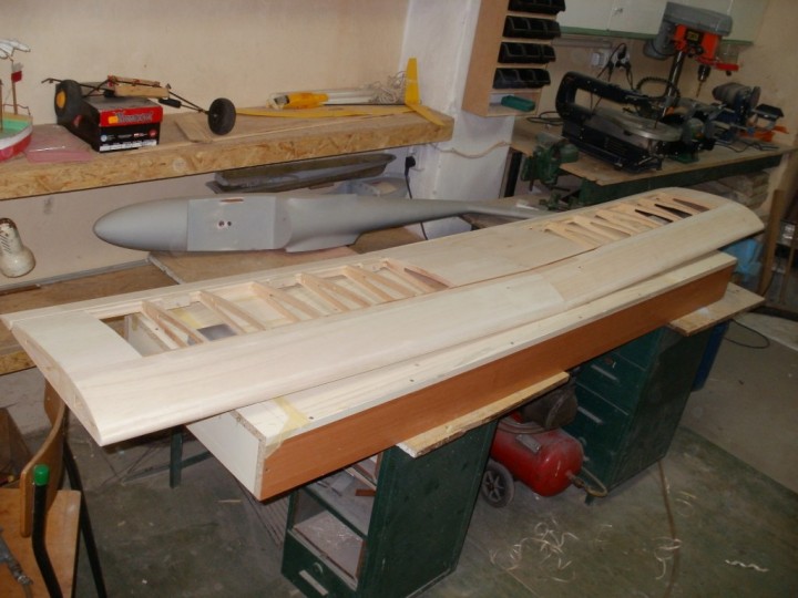

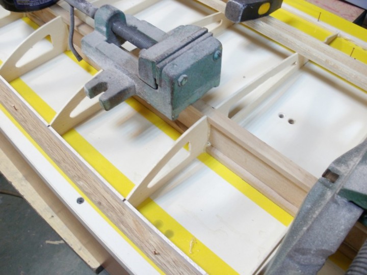

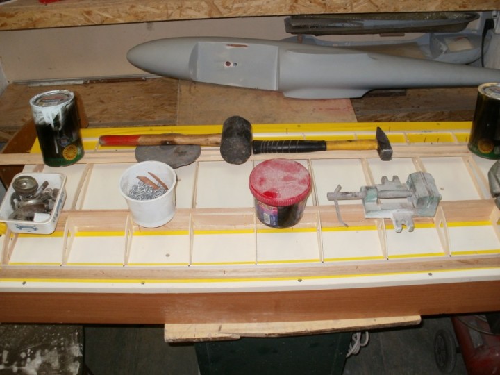

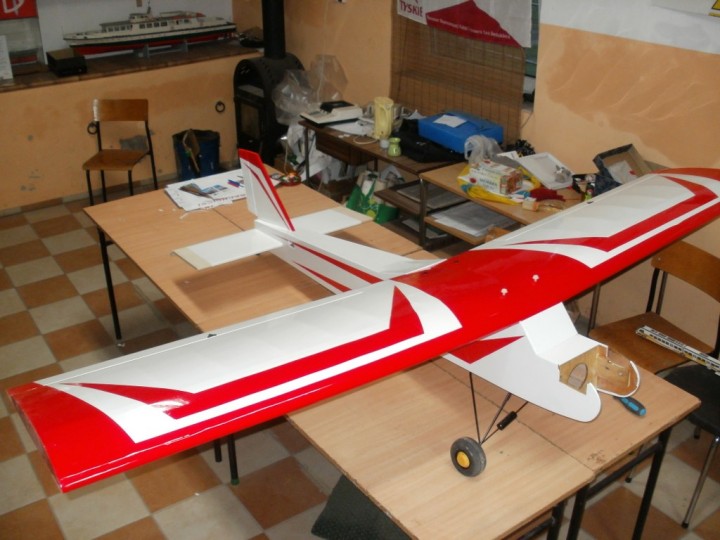

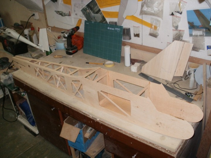

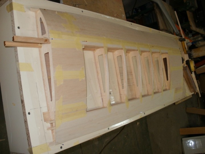

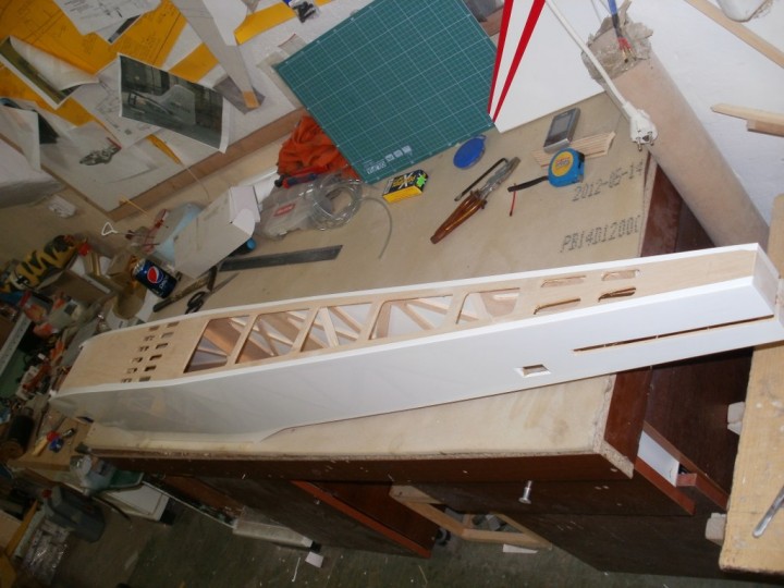

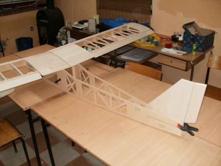

Trenerek budowany po to by latał bez szału jakichkolwiek kosmicznych technologi itp...

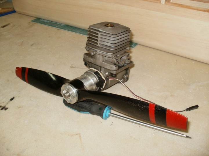

Rozpiętość 235 cm silnik 32cm z kosy spalinowej
Sprawa po miesiącu z paroma dniami ma się tak;
P7160010_1024x768.JPG [ 146.15 KiB | Przeglądany 8732 razy ]
P7160013_1024x768.JPG [ 136.67 KiB | Przeglądany 8732 razy ]
P7160018_1024x768.JPG [ 117.58 KiB | Przeglądany 8732 razy ]
P7160021_1024x768.JPG [ 111.85 KiB | Przeglądany 8732 razy ]
P7230009_1024x768.JPG [ 144.84 KiB | Przeglądany 8732 razy ]
P7260010_576x768.JPG [ 79.9 KiB | Przeglądany 8732 razy ]
P7270013_1024x768.JPG [ 125.78 KiB | Przeglądany 8732 razy ]
P7290010_1024x768.JPG [ 129.34 KiB | Przeglądany 8732 razy ]
P7290015_1024x768.JPG [ 149.6 KiB | Przeglądany 8732 razy ]
P7290018_1024x768.JPG [ 126.66 KiB | Przeglądany 8732 razy ]
P8200010_1024x768.JPG [ 140.89 KiB | Przeglądany 8732 razy ]
P8200011_1024x768.JPG [ 153.26 KiB | Przeglądany 8732 razy ]
P8200017_1024x768.JPG [ 139.7 KiB | Przeglądany 8732 razy ]
P8200018_1024x768.JPG [ 152.93 KiB | Przeglądany 8732 razy ]
P8200020_1024x768.JPG [ 148.91 KiB | Przeglądany 8732 razy ]

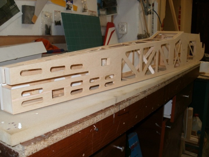

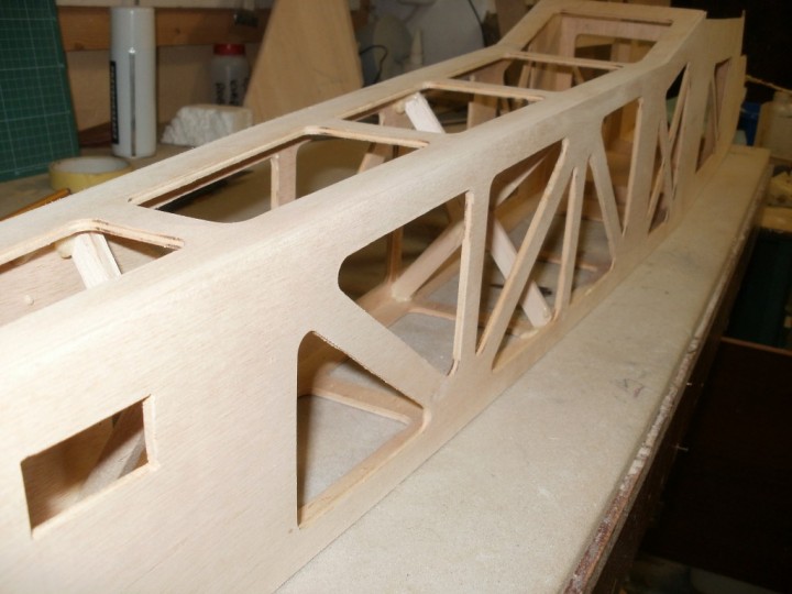

Super modelik, a jaki materiał na kadłub wykorzystałeś? Chodzi o kratownice.
Pozdr.Grzesiek /Turnigy 9x
2,4GHz
Post: 22 sie 2013, o 21:31
Rejestracja: 22 cze 2012, o 07:36
Posty: 10
Lokalizacja: Bierutów
Sklejka ceiba 4 mm miało być tanio i dostępne dla mnie wiec jest

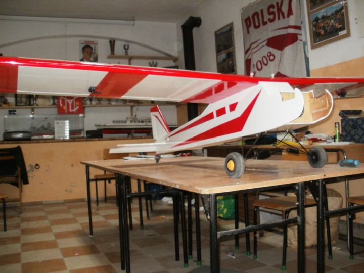

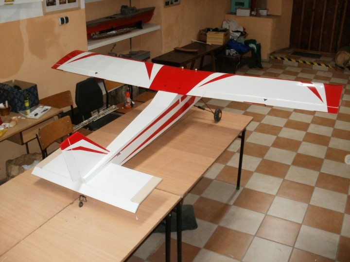

Trenerek oblatany już w zeszłym tygodniu na początku były problemy z regulacją gaznika i zapłonem,gaznik został odwrócony względem cylindra o 360 stopni i praca jest juz poprawna mocy na styk.Nie mam zdjęć z lotu wiec tylko statyczne na płycie
