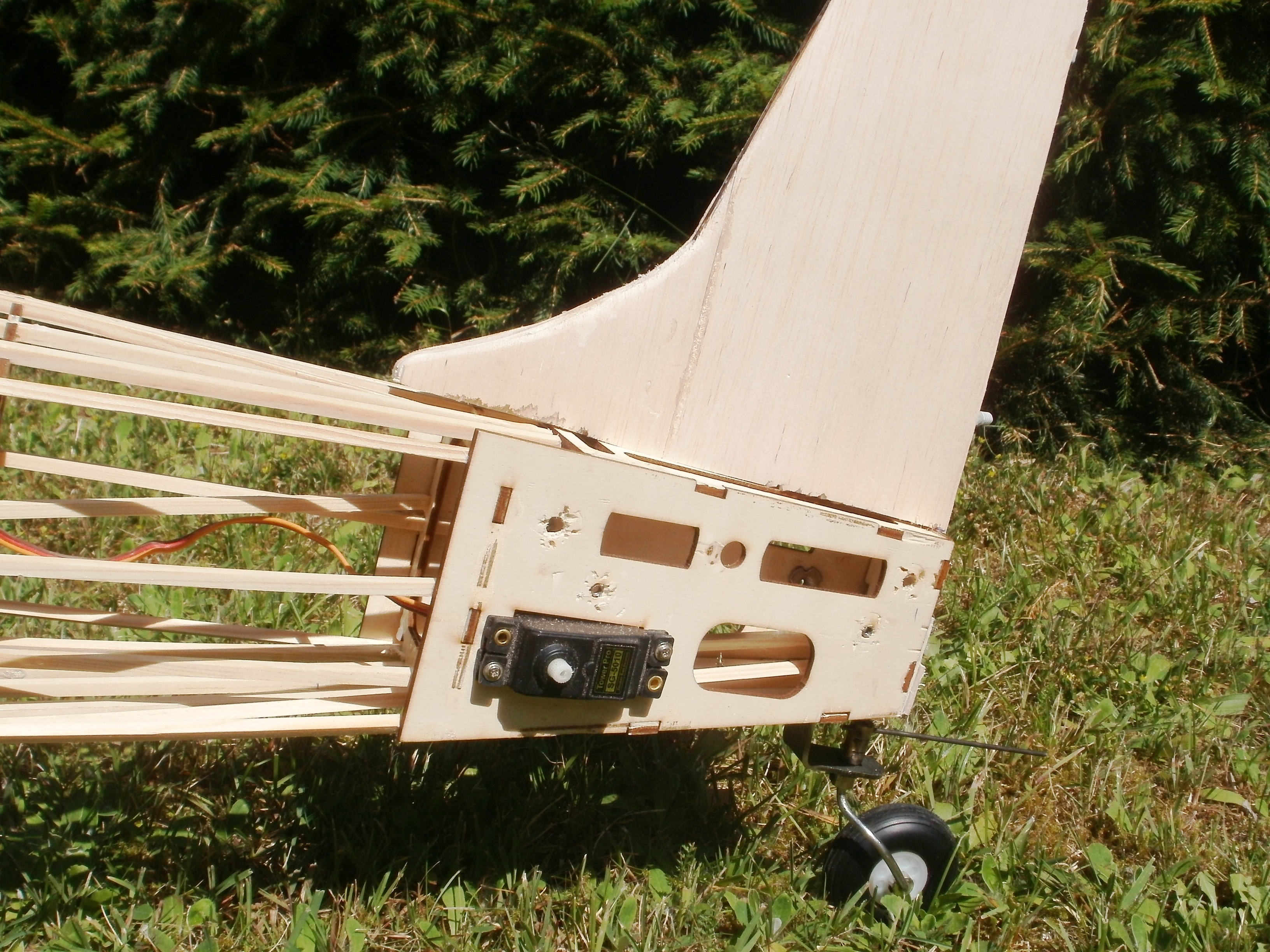

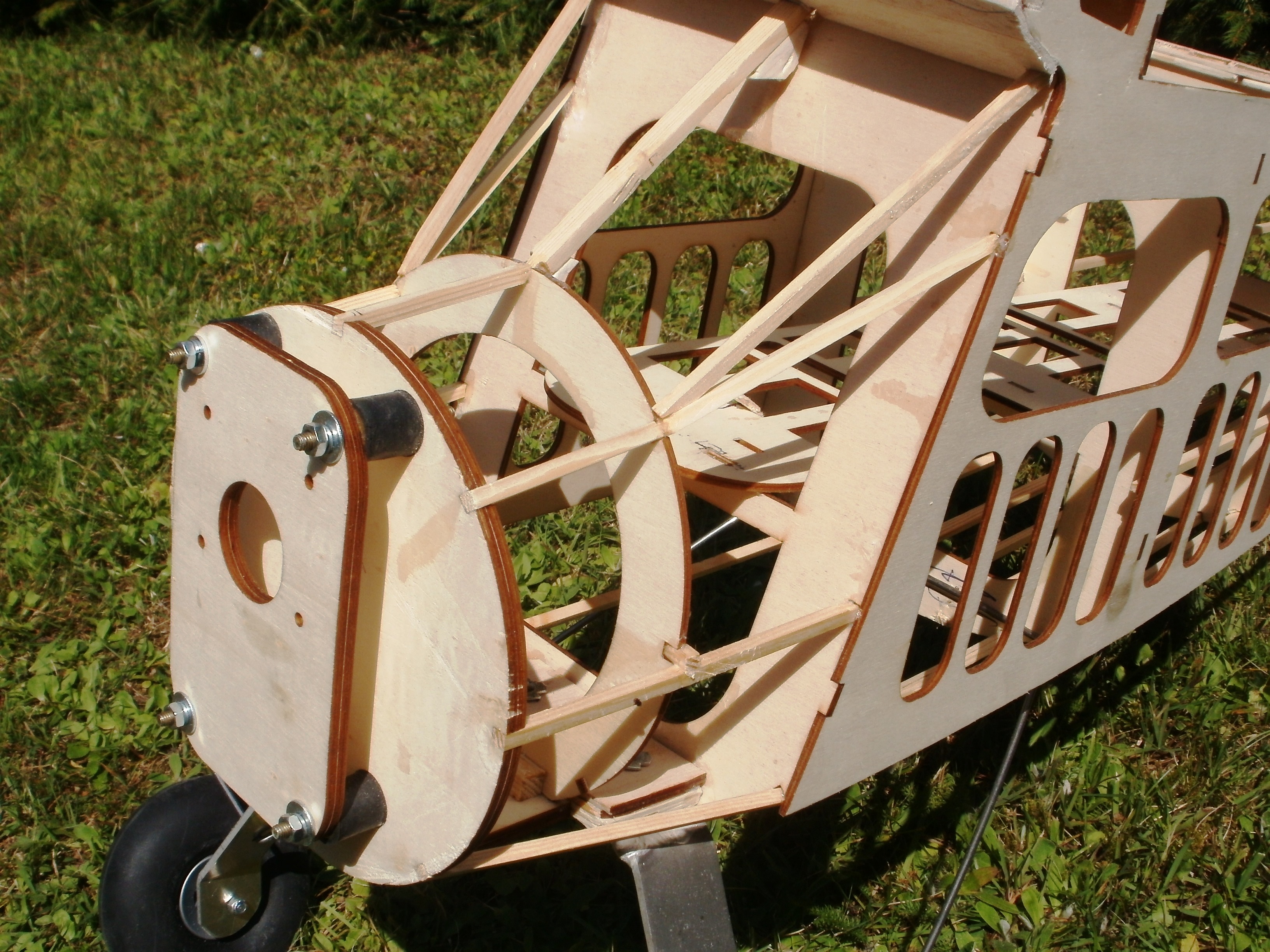

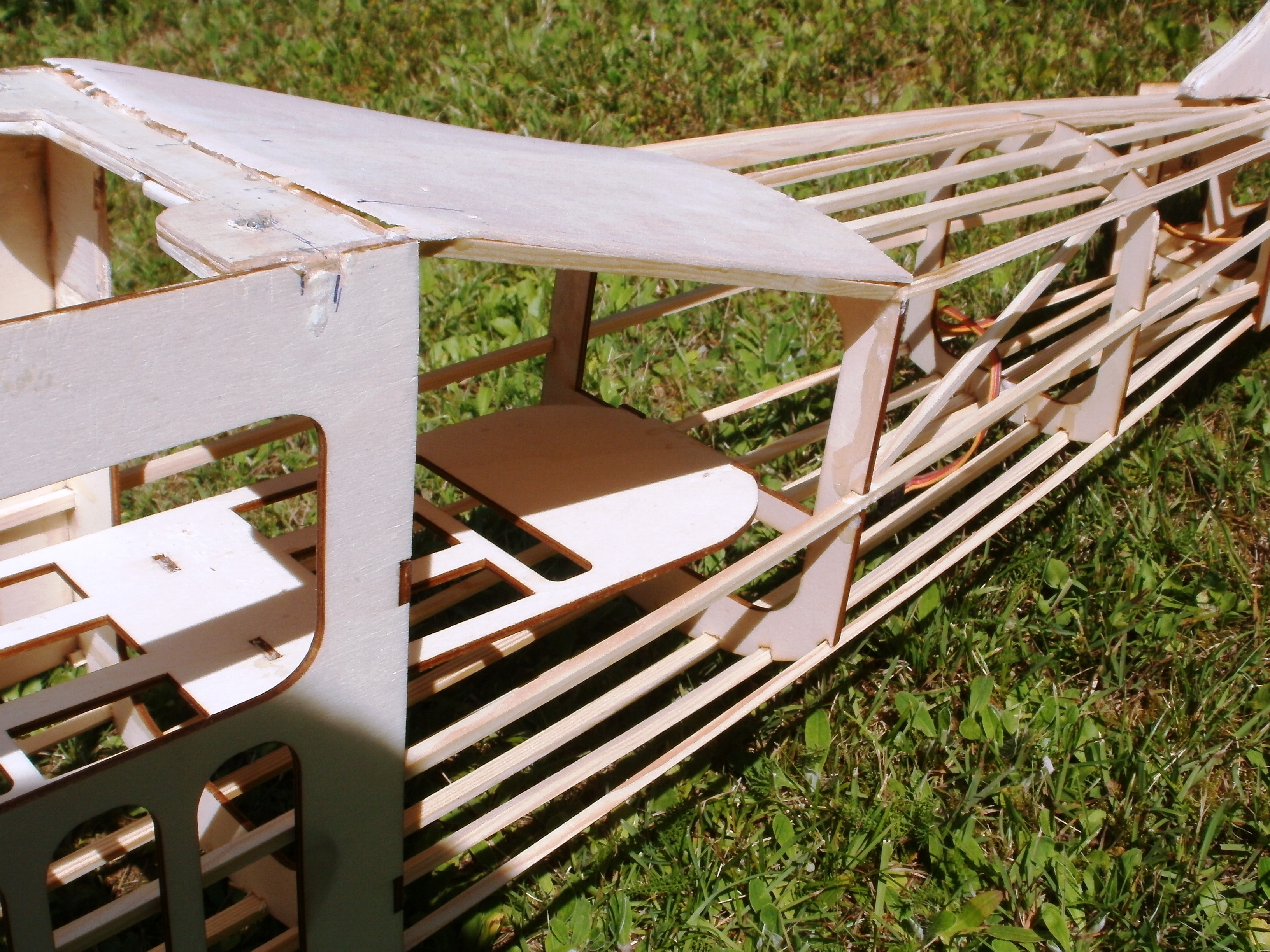

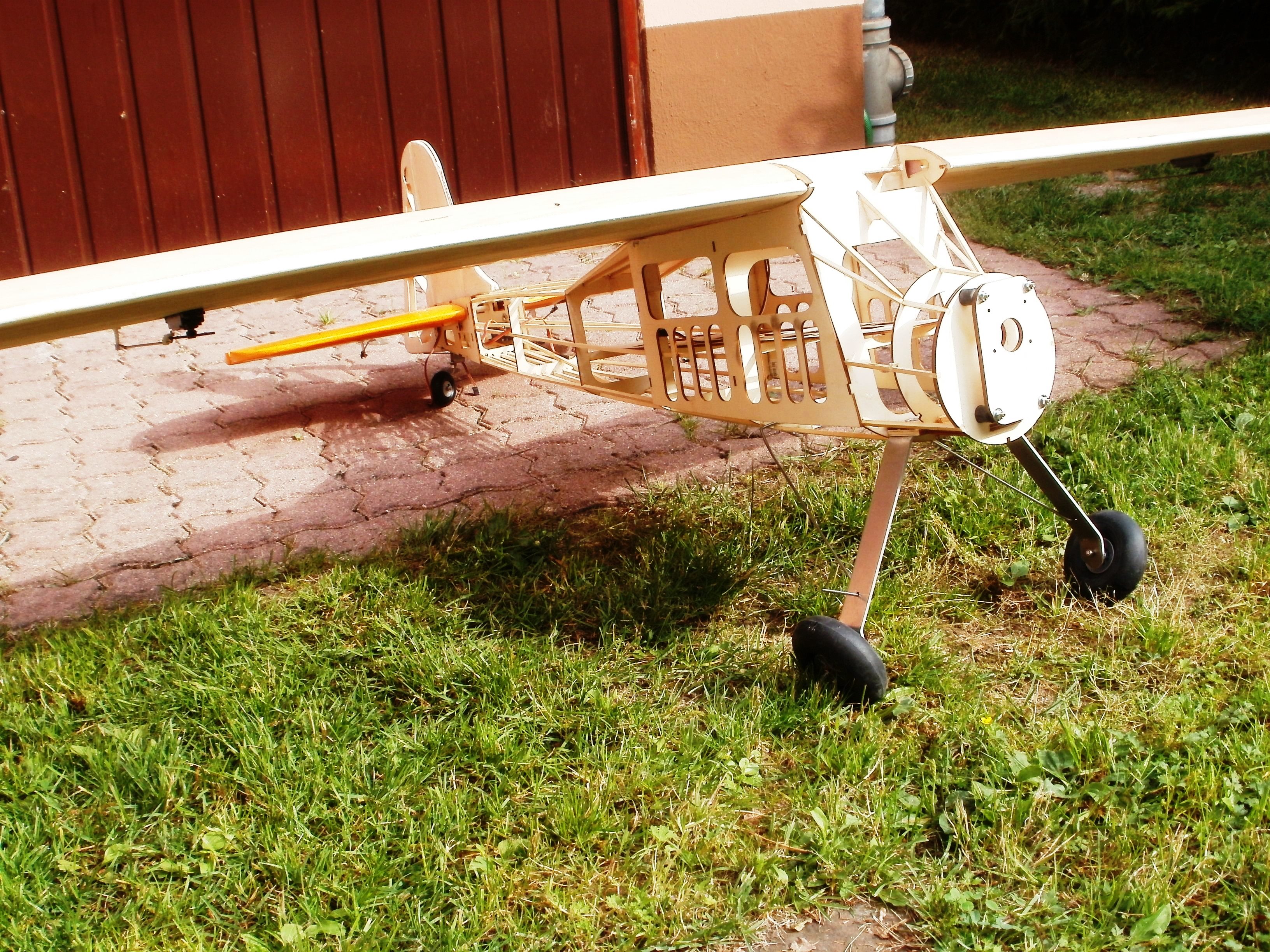

Szperałem na wielu stronach i znalazłem plany JAK-a 12 m, który odpowiadał moim zamiarom. Od dłuższego czasu "kocham" się w górnopłatach bowiem ich lot jest dostojny i nie wymaga wielu umiejętności. Zważywszy na mój wiek, tego typu modele jak najbardziej mi odpowiadają. Walały mi się w moim 'magazynie" skrzydła o wymiarach L - 990 mm, szerokość 325 mm i do nich postanowiłem zaprojektować JAK-a. Nie potrafię obsługiwać innych programów jak CORELDraw i za pomocą tego programu narysowałem elementy kadłuba i sterów a mój znajomy wyciął mi laserem komplet elementów. Oto efekt mojej dotychczasowej pracy.
