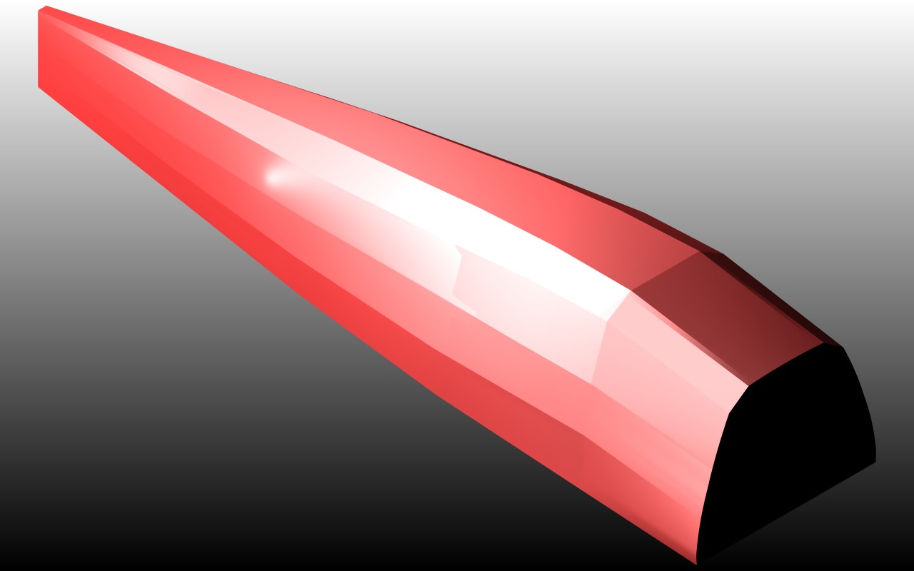

Jakiś czas temu zacząłem pracę nad Pittsem S1 1600mm z silnikiem 30ccm. W założeniach ma być taki http://www.rcguys.com/PittsPhotos.htm Kiedyś zrobiłem kadłub do takiego modelu na podstawie rysunków z nieistniejącej już strony modelarz.com. Wszystkie obliczenia i rysunki były na kartkach. Całość jednak zaginęła podczas kilku przeprowadzek a sam kadłub leży gdzieś w garażu. Pragnąc porzucić rysowanie małych elektrycznych gniotów postanowiłem zrealizować projekt Pittsa w wielkości 1.6m. Rysując równolegle inne modele postanowiłem odświeżyć również i Pittsa. Z dużą pomocą przyszedł mi Łukasz @Tikicaca udostępniając swój niedokończony projekt. Był jednak problem z dopasowaniem wręg kadłuba gdyż Łukasz wyciął je bezpośrednio z modelu 3D. Nie zrażony jednak dopasowałem to i owo i zrobiłem naprawdę wstępny rzut kadłuba oparty na realnych wręgach. Na ten moment bez częsci ogonowej i z przednią nie dokończoną ale chodziło o prawidłowość geometri wręg. Teraz będzie już z górki.
Chcę podziękować tutaj Łukaszowi za ogromną pomoc jaką mi okazał udostępniając swój projekt. Mam nadzieję że dołączy do nas na forum.
Dla zainteresowanych to mam plany w pdf balsowych, małych pod silnik elektryczny Pittsów s1s, s2a, s2b i s2c. Wszystkie rozrysowane na poszczególne elementy. Bardzo fajne opracowania.
To co na screenie poniżej to sprawdzenie koncepcji.

Pragniesz porzucić rysowanie "małych elektrycznych gniotów"? Trochę ze skromnością przesadzasz. Twoje elektryki wcale nie są takie małe :) a jakością - to myślę, że z niejednym fabrycznym KITem mogą bez problemu konkurować.
Co do Pittsa - widzę, że kadłub o niepłaskich i nierównoległych ścianach tworzysz. Czyli przypuszczam, że stosujesz przeciągnięcie po profilach wzdłuż zadanych krzywych? Czy tylko przeciągnięcie przy profilach? Czy w TC jest jakaś inna metoda pozwalająca "rzeźbienie" takich brył?

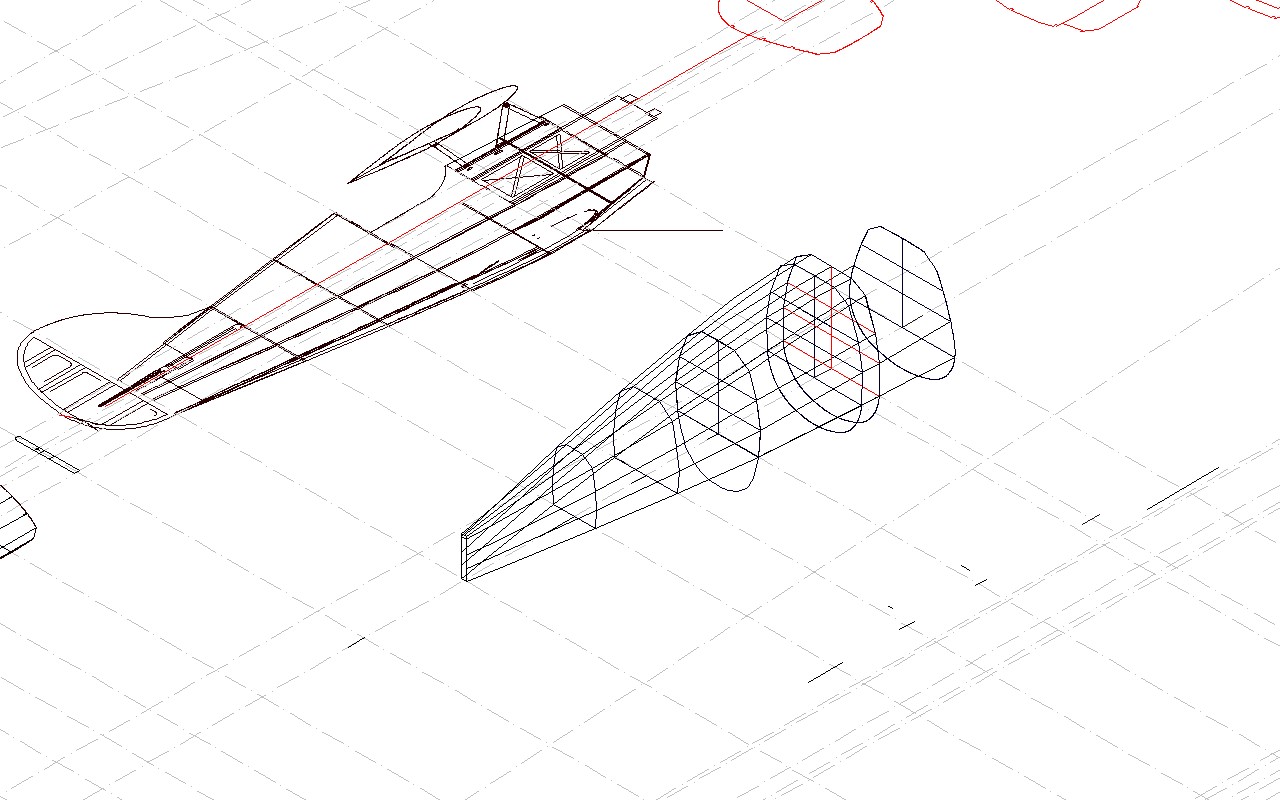

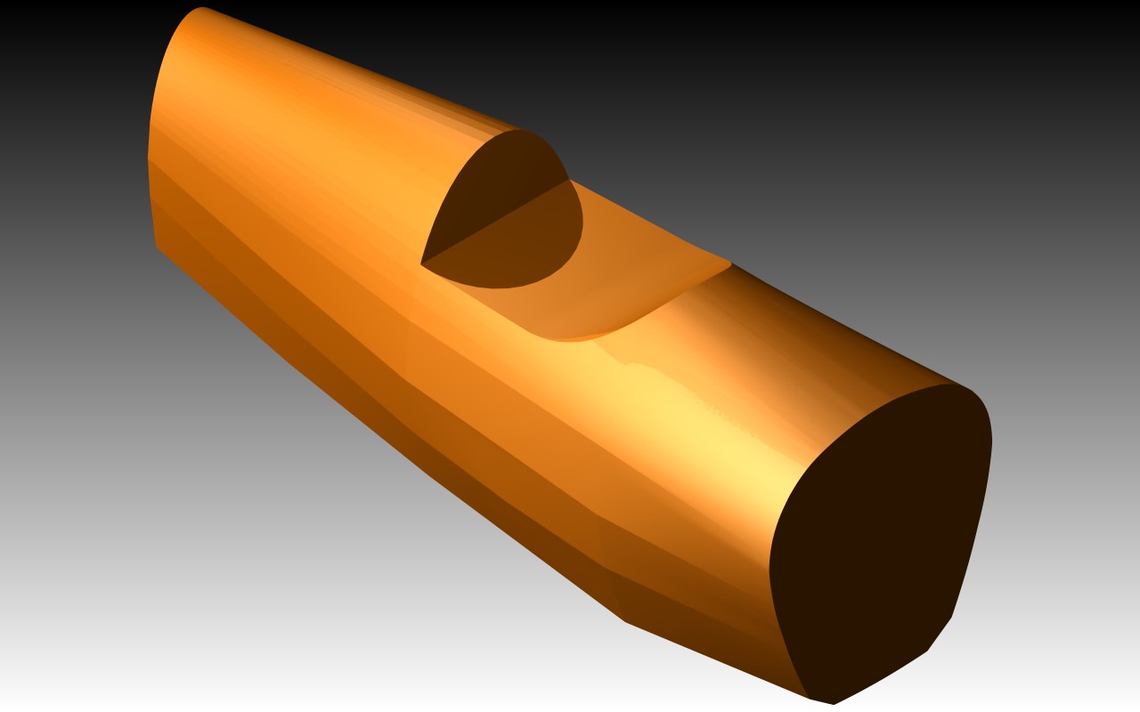

Opcje co do takich kadłubów są dwie, albo rysuje się zamknięte wręgi i dokłada splinline po których się prowadzi profilowanie w CAD albo można zrobić to Lofting-iem i płaszczyznami. Obie metody upierdliwe .
Trochę przekombinowałem kadłub.

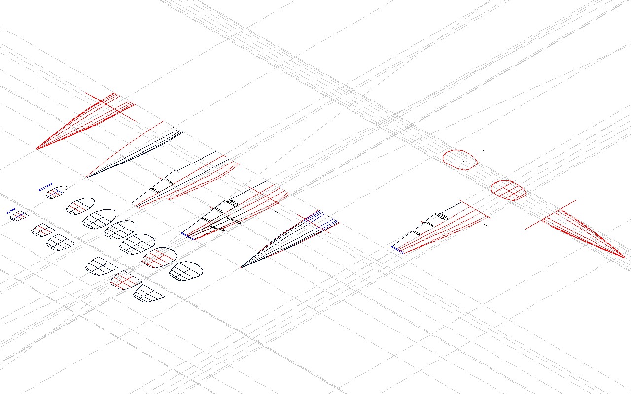

Mógłby Pan opisać proces jak Pan zrobił to co widać na zdjęciach, jak to robię Ja już napisałem w inny wątku.
Post: 12 lis 2011, o 19:56

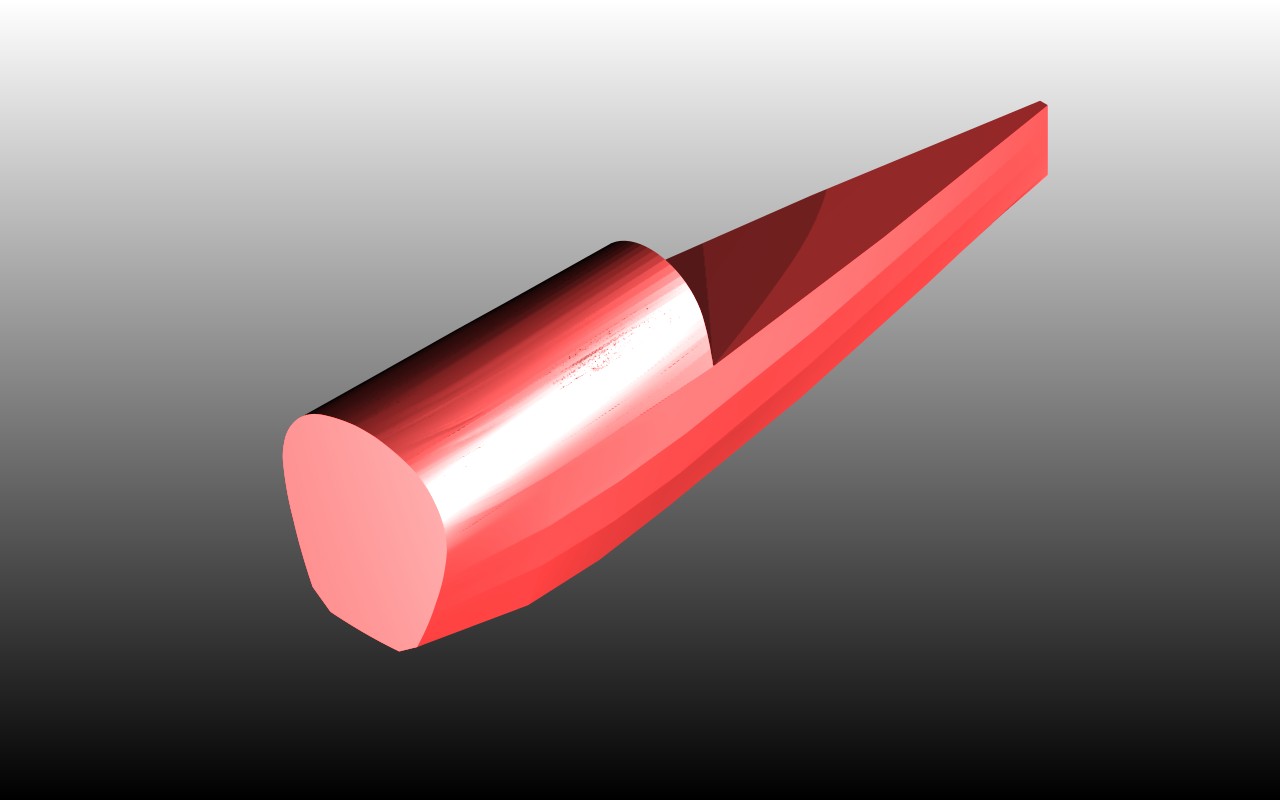

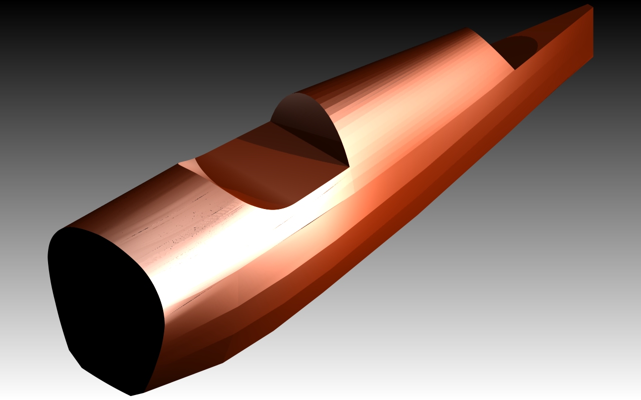

Mniej więcej tak to wygląda. Najpierw obrysowałem wręgi z modelu Łukasza. Okazało sie że nie wszystko pasuje , zapewne to nieścisłości wynikające z wyciągania przekrojów z symulacji konstrukcji. Po obrysowaniu zrobiłem rzuty wręg i narysowałem układ w dwóch osiach. pozaznaczałem Punkty mocowania podłużnic do wręg i na ich podstawie wyrysowałem linie teoretyczne kadłuba. Wyszły pewne błędy które poprawiłem. Potem zrobiłem wręgi w 3d i rozciągnąłem na nich linie Bezier 3D i obejrzałem konstrukcję z różnych stron. Wyrenderowałem i okazało się że jeszcze trzeba poprawić . To co na renderze poniżej może nie wygląda super ale jest ok. Nie musiałbym renderować bo w liniach teoretycznych poprzesuwałem punkty mocowań podłużnic do wręg i przerysowałem je od nowa. Zmiany wynosiły od 0,32mm do 4,67mm. Niby nie dużo ale jednak różnica widoczna. Generalnie rzecz biorąc z powodu braku dokumentacji Pittsa 1S nie robię makiety tylko powiedzmy półmakietę. Znalazłem wymiary silnika DLE-30 więc będzie wiadomo jak zrobić domek silnika.

Teraz wszystko pasuje.
