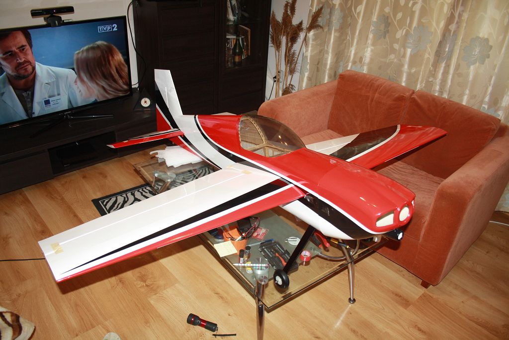

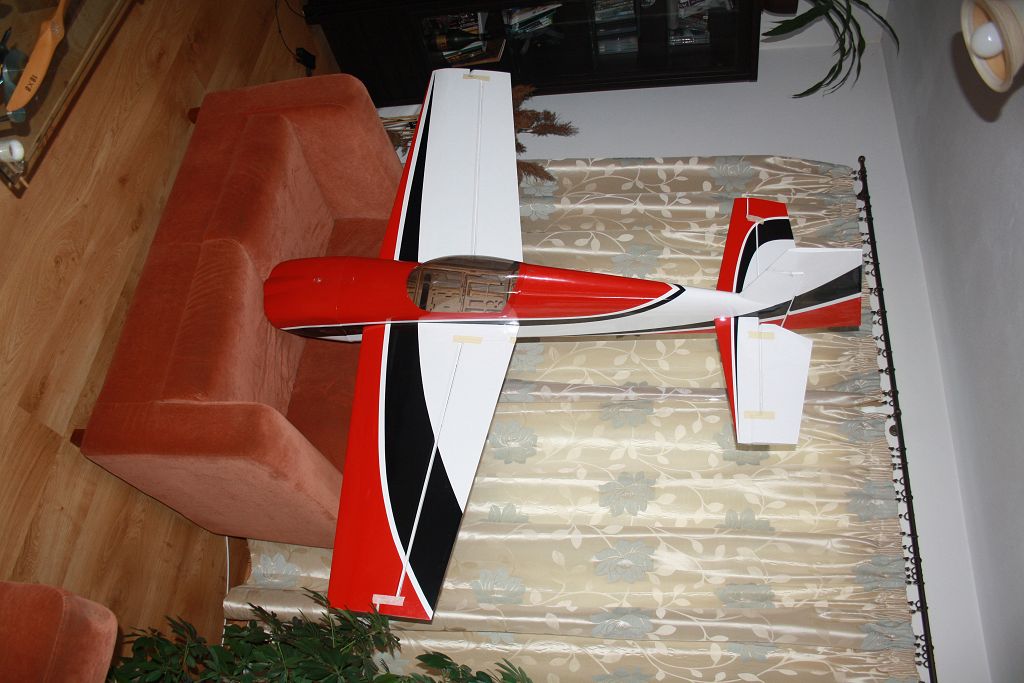

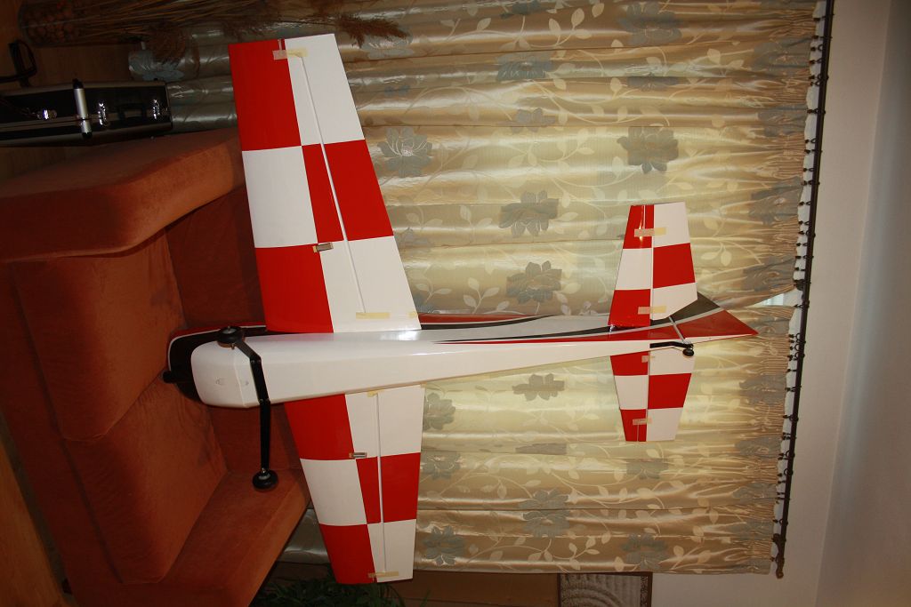

Nowy nabytek jak w temacie .
Dane:
Rozpiętość 1930mm
Długość 1879mm
Powierzchnia skrzydła 77.4 dm2
Miał być silnik 30 CC jednak optymalny będzie 35 CC
IMG_0114.jpg [ 135.8 KiB | Przeglądany 13096 razy ]
IMG_0113.jpg [ 105.44 KiB | Przeglądany 13096 razy ]
IMG_0111.jpg [ 119.61 KiB | Przeglądany 13096 razy ]
Bez tytułu.jpg [ 164.05 KiB | Przeglądany 13096 razy ]

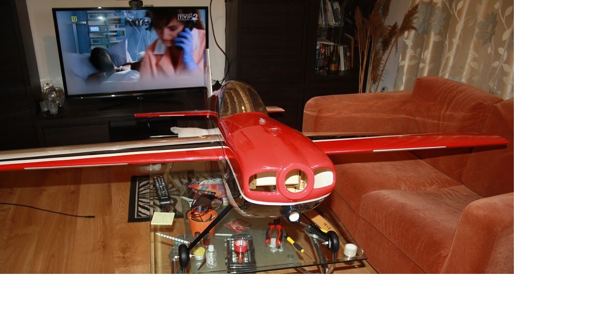

Zważyłem wszystkie elementy modelu
- kadłub - 1785 g
- skrzydła - 910 g
- wysokość - 2 x 95 g (demontowalna)
- kabinka - 220 g
- maska - 250 g
- kapcie - 120 g
- galanteria - 200 g
- silnik 1220
- zasilanie 2 x 110 g
- serwa 6 x 55g
Ogolenie powinienem się zmieścić w max 6 kg do lotu .

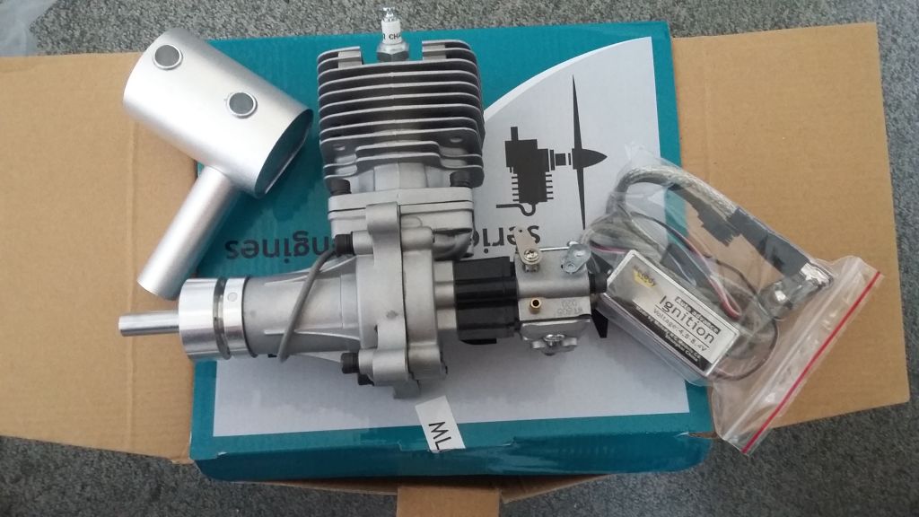

Dotarł silnik MLD 35 cc
i już się dociera to pierwsze minuty pracy ,śmigło Biela 19 x 8 docelowo ma być 20 x 8
