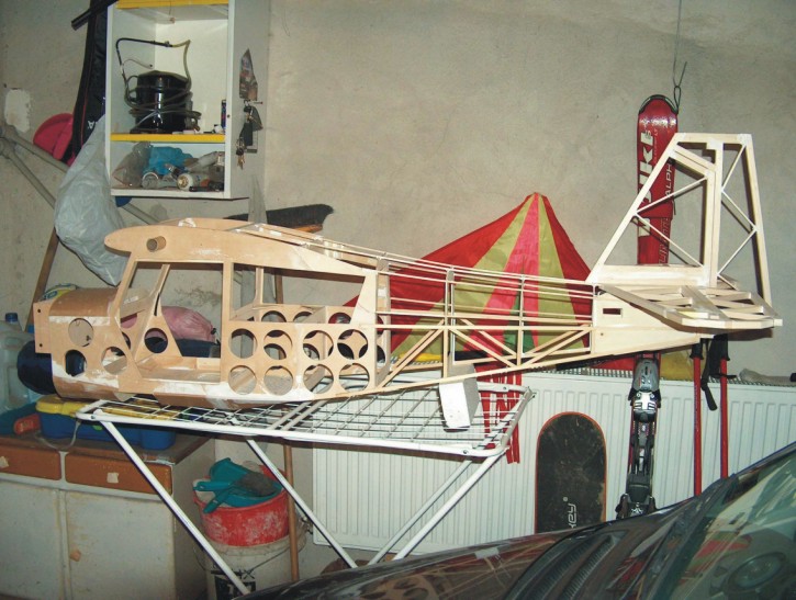

Powoli coś dłubie, waga tego co widać na zdjęciu jak na razie 3,7 kg bez sanek oczywiście. Czas brać się powoli za skrzydła.
bella.jpg [ 81.74 KiB | Przeglądany 16339 razy ]

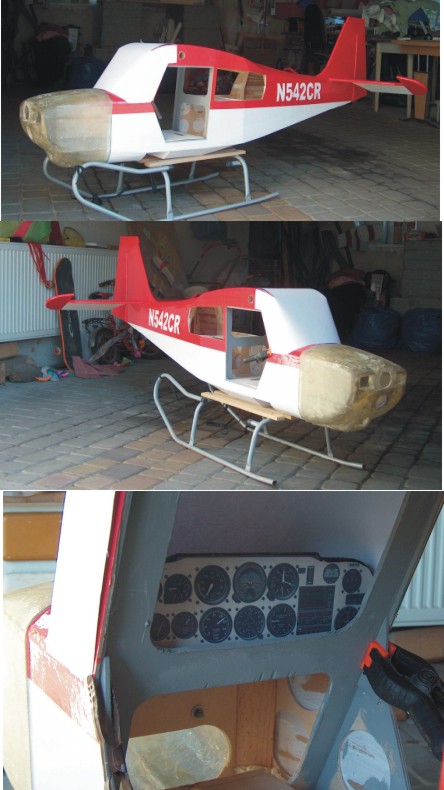

Znowu coś podłubałem, waga z drzwiczkami których nie ma na zdjęciu 5,7 kg, przy rozpiętości 2,85m chyba nie jest tragiczna. Pozostało wrobić szklano-węglowe podwozie i zastrzały.
bella2.jpg [ 80.43 KiB | Przeglądany 16275 razy ]

Model praktycznie gotowy, pozostało pomalować maskę i zamontować silnik oraz elektronikę. Waga wyszła równe 7 kg przy rozpiętości 2880 mm i powierzchni skrzydeł 134,5 dm2. Myślę że gotowy model będzie ważył do 10 kg.
bella3.jpg [ 87.31 KiB | Przeglądany 16183 razy ]
