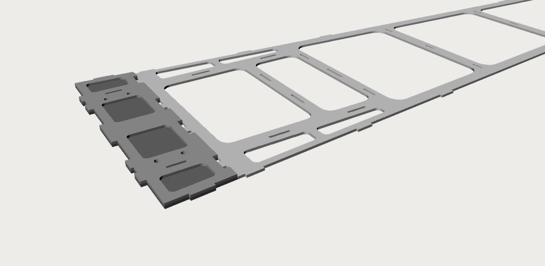

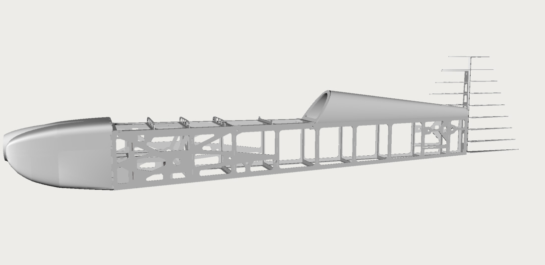

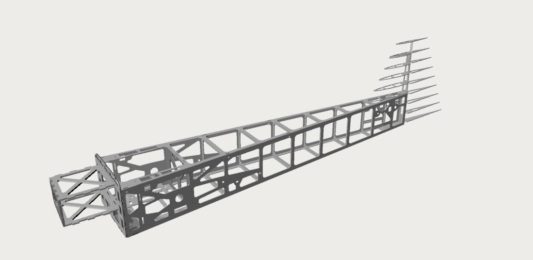

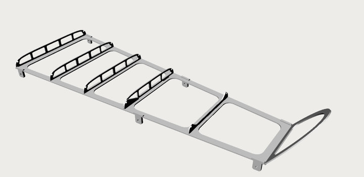

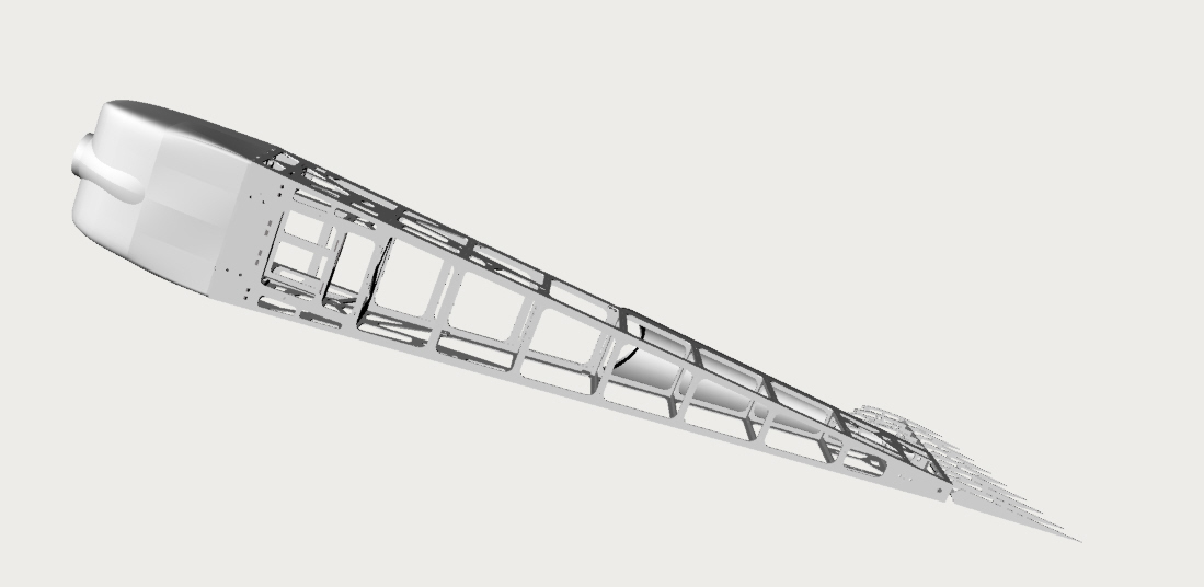

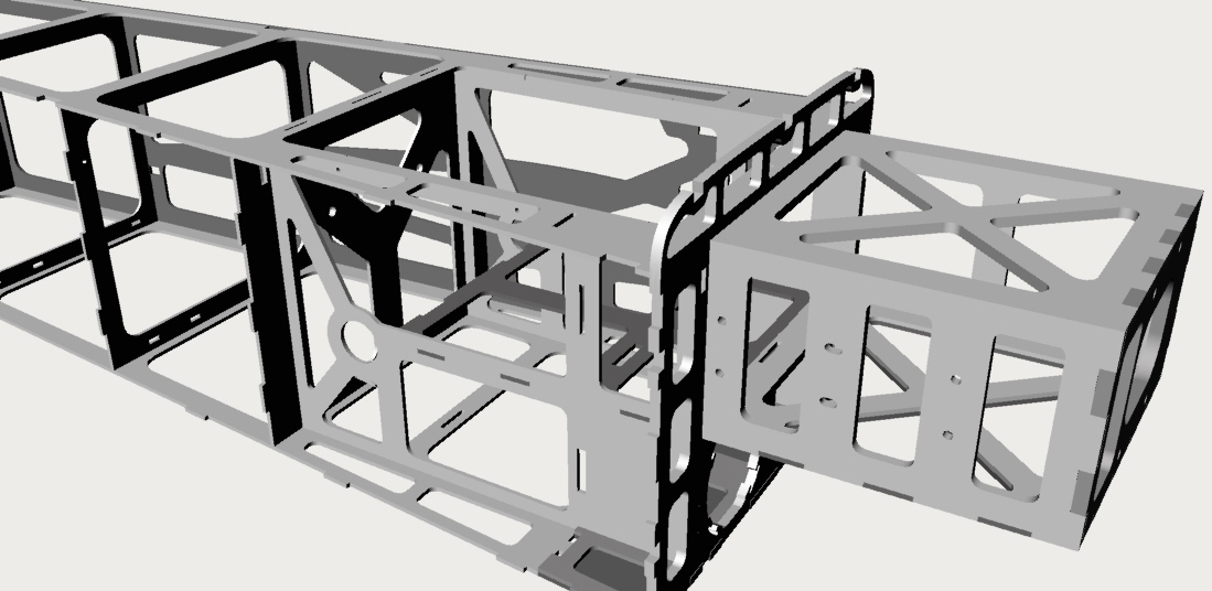

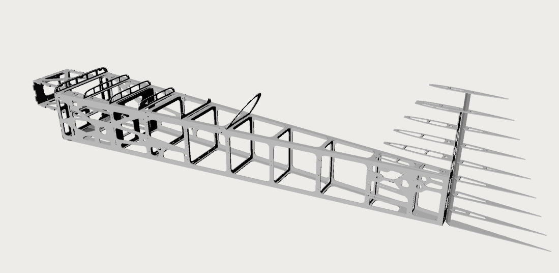

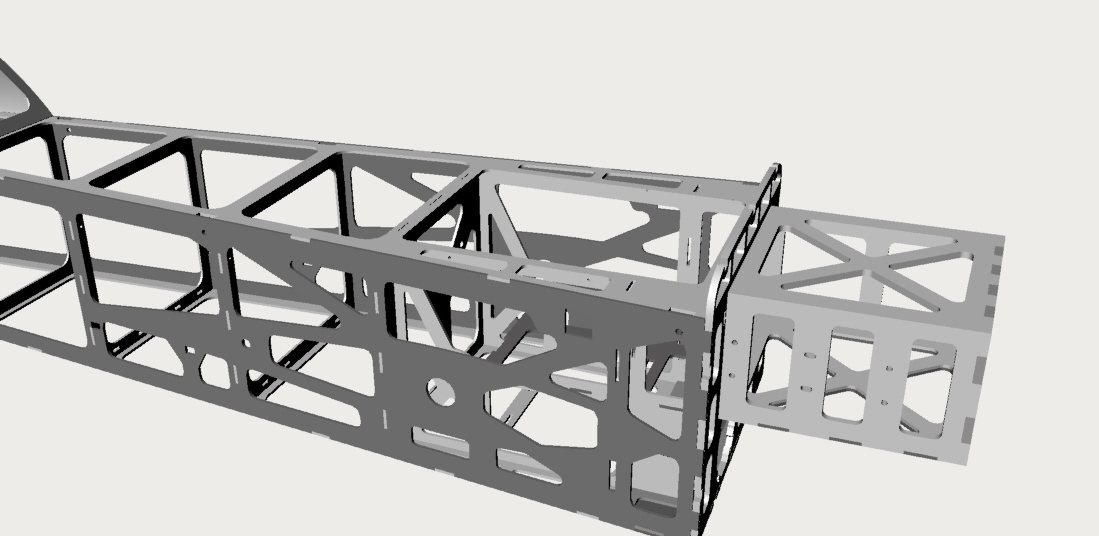

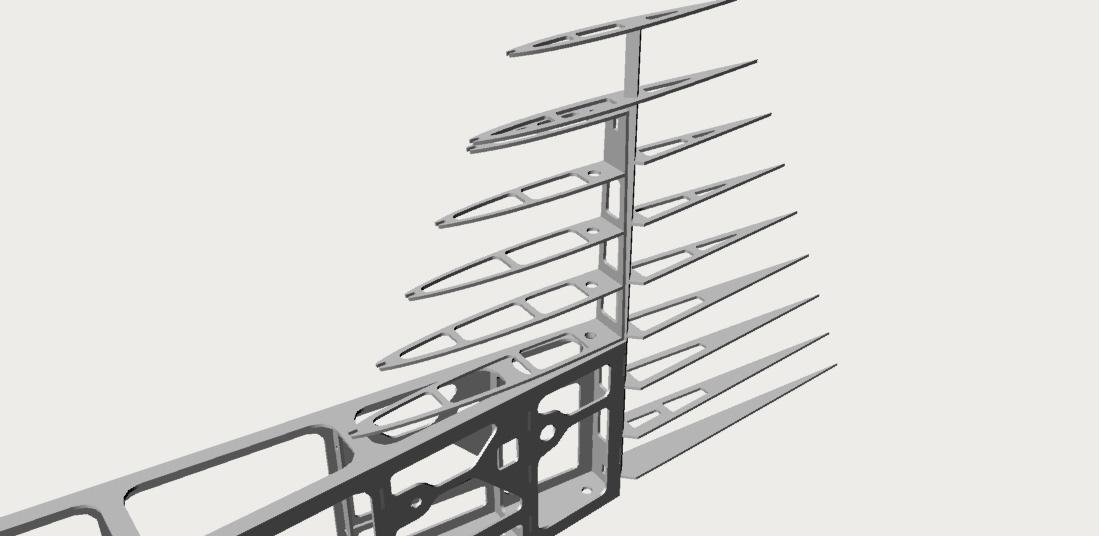

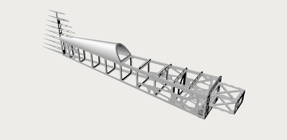

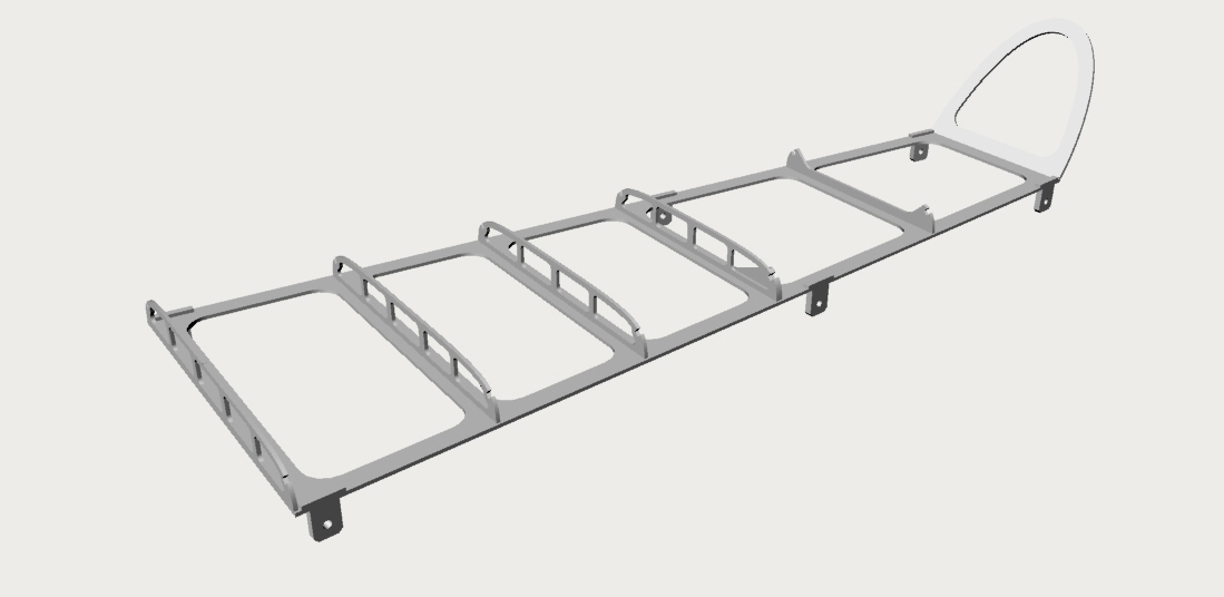

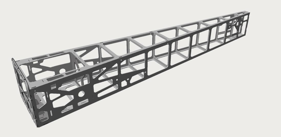

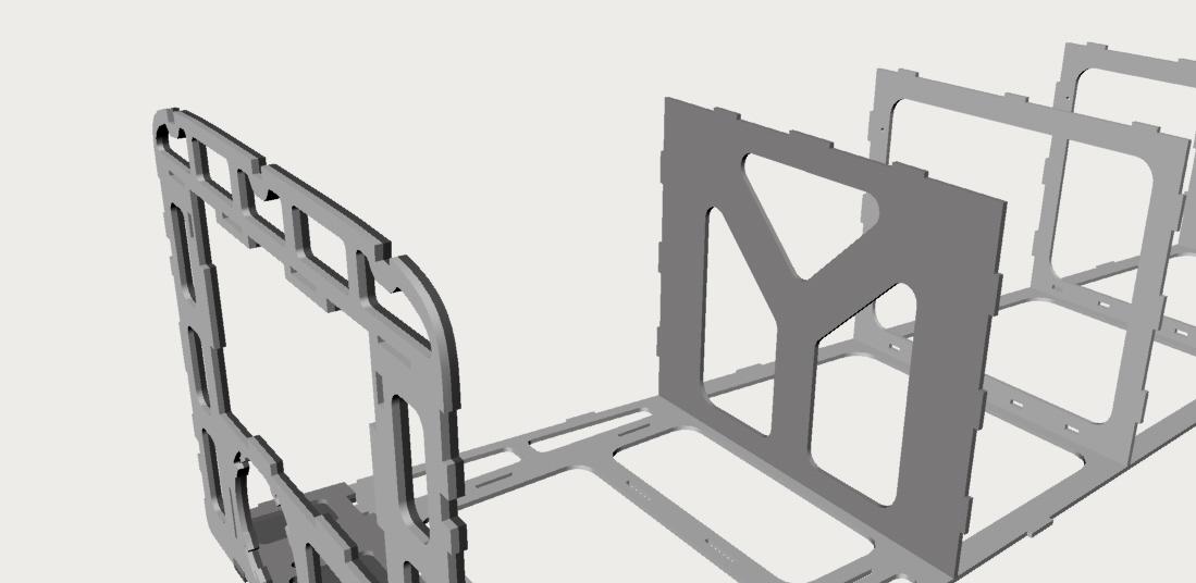

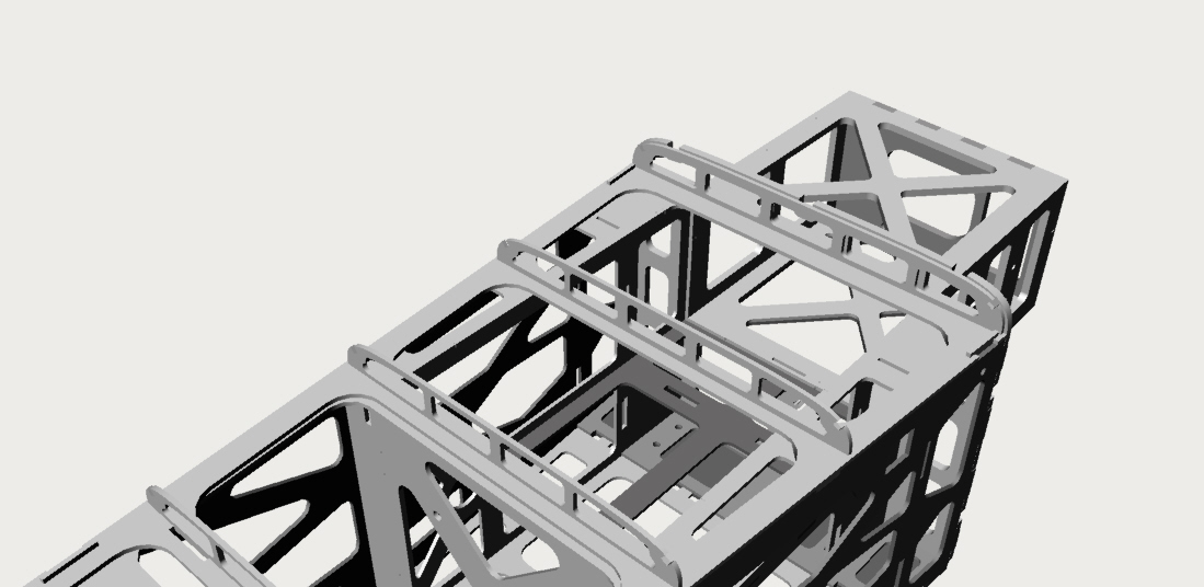

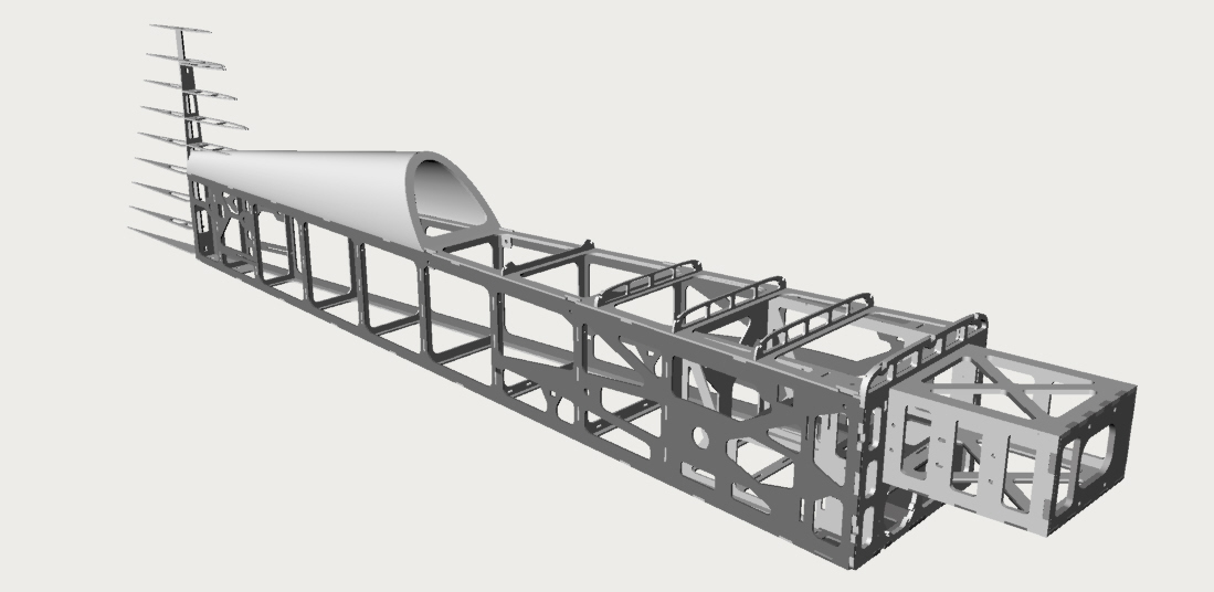

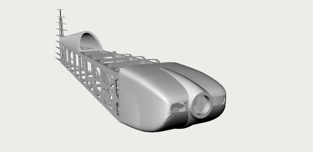

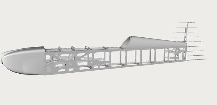

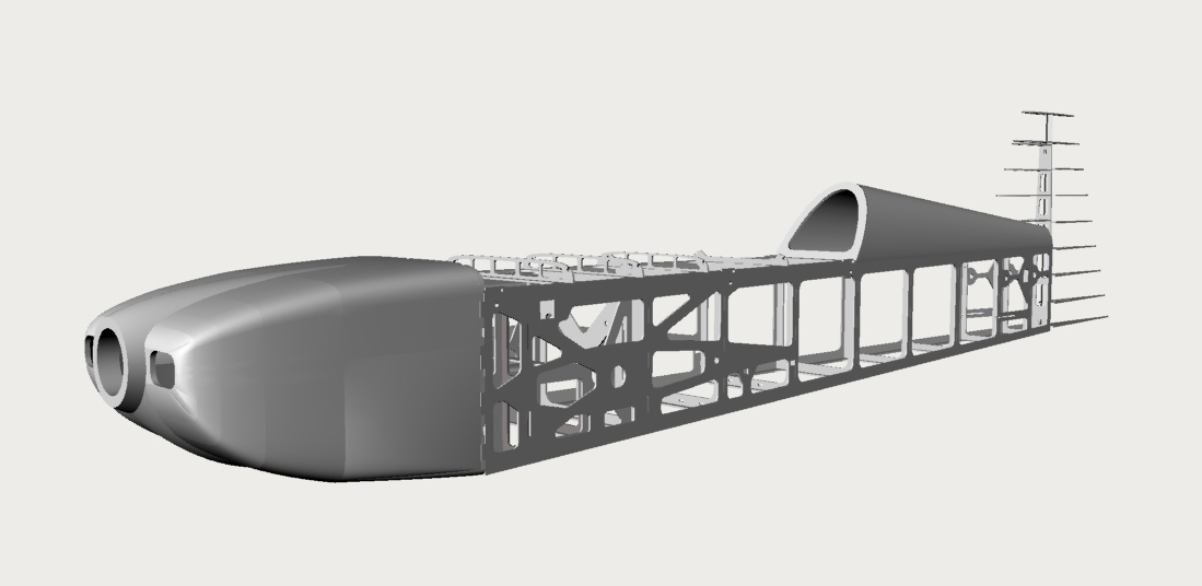

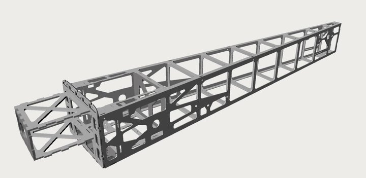

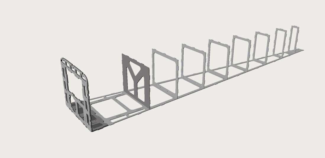

Witam, jest to mój pierwszy post na forum - nie licząc działu obowiązkowego - powitalni. Chciałbym zaprezentować a jednocześnie uzyskać opinie na temat moich kreśleń w CAD. Jeżeli wybrałem zły dział, to bardzo proszę o przeniesienie tematu.
A więc w skrócie, jestem na etapie kreślenia mojego drugiego w życiu projektu modelu ( pierwszy to był edge 540 1,8m pod dle 30cm z płaskim kadłubem, z racje profilowanego kształtu, większość figur wykonywał dość mozolnie, dlatego też powiedziałem sobie, że już nigdy nie zasiądę przy płaskokadłubowym modelu )
Z racji tego, że zdarzyło mi się skleić kilka modeli z czeskiego oriona, postanowiłem wzorując sie na licznych tartakach oraz konstrukcjach firmy GoldWing nakreślić własny modelik 2,2m pod silnik 56cm.
Z racji tego, że w tych całych CADach jestem zielony jak trawka na wiosnę, liczę na kilka cennych rad, chciałbym zrobić cos do latania a nie do oglądania. Za pewne nie obędzie się bez żmudnych poprawek, nie mniej jednak liczę, że do wiosny uporam się z kreśleniem i może koło marca będę mógł zrealizować projekt na żywo.
Z góry chciałbym uprzedzić, że temat będę prowadzić dość mozolnie, kreślenie nie jest moja mocną stroną, a i z czasem u mnie krucho, czasami uda mi się postawić kilka kresek w pracy jak nikt nie widzi, w domu brak warunków, mam małe dziecko i 99 % wolnego czasu poświęcam domowym obowiązkom.
Ok, rozpisałem się o rodzinie, a nie o niej jest ów temat, przejdźmy do sedna, postaram się wstawić kilka renderów, obrazujących to, co do tej pory powstało :
1.jpg [ 20.95 KiB | Przeglądany 19060 razy ]
2.jpg [ 28.72 KiB | Przeglądany 19060 razy ]
3.jpg [ 30.5 KiB | Przeglądany 19060 razy ]
4.jpg [ 41.32 KiB | Przeglądany 19060 razy ]
5.jpg [ 45.17 KiB | Przeglądany 19060 razy ]
6.jpg [ 47.88 KiB | Przeglądany 19060 razy ]
7.jpg [ 35.36 KiB | Przeglądany 19060 razy ]
8.jpg [ 41.99 KiB | Przeglądany 19060 razy ]
Chciałbym jeszcze nadmienić, iż ów model nie jest kopią żadnej istniejącej konstrukcji, owszem może przypominać kształtem nieco inne modele, jednak to wciąż pozostaje mój wymysł.

Na radzeniu w CAD się nie znam, ale możesz pokusisz się o własny styl i kadłub np. o przekroju eliptycznym?
 Tytuł: Re: Model 2.2 m
Post: 3 paź 2014, o 19:23
Posty: 3021
Fajnie, faktycznie można było zrobić kadłub chociaż od dołu profilowany.

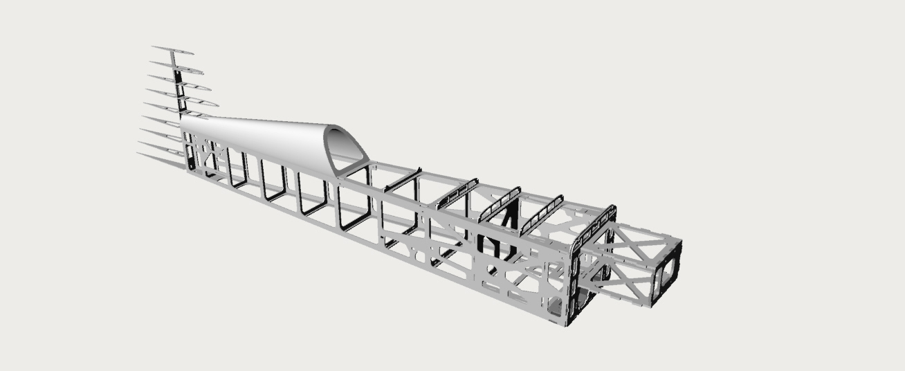

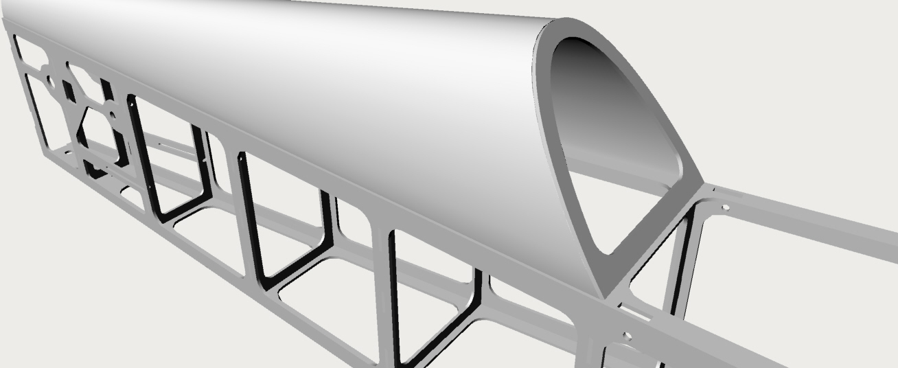

udał mi się w pracy nakreślić kabinkę, ale ten cad trudny, trochę techniki i człowiek się gubi :( ale... kreska po kresce i może będzie przypominać cos do latania :
Staram się zminimalizować cięcie laserem/ploterem ze względu na koszty cięcia, tak więc tylko to co najważniejsze idzie do cięcia mechanicznego, pokrycia typu kesony i garb będą cięte ręcznie.
Na tygodniu dorysuję garb, będzie to konstrukcja podpatrzona w jednej ze znanych firm - garb ze styropianu pokryty balsą 2mm. Nie spotkałem lepszego rozwiązania - łatwy w naprawie, łatwy w wykonaniu - trudny do zniszczenia. W Veloxie oriona 2,6m mam taki patent, raz mi się zdarzyło w harierze na plecach wylądować, garb przeżył, miał kilka zadrapań jedynie i niewielkie pęknięcie w balsie.

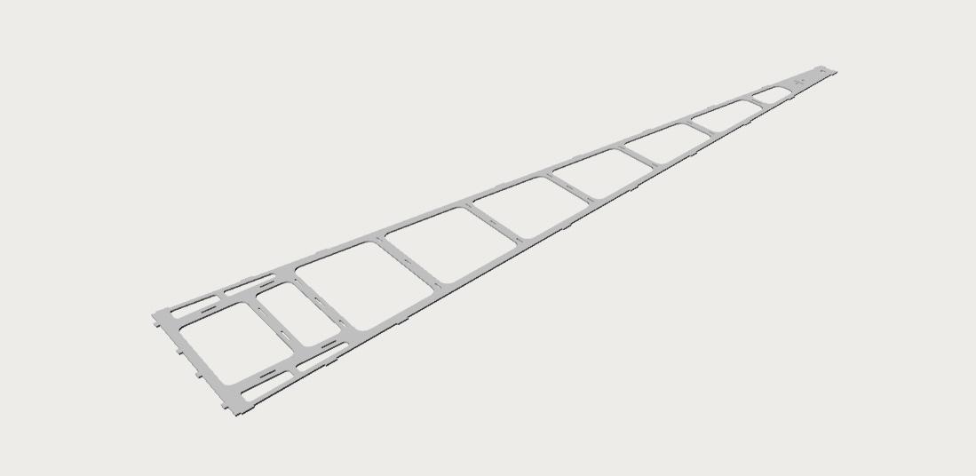

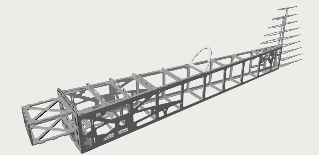

Udało mi się nakreślić garb styropianowy oraz pokrycie balsowe ( balsa o grubości 2mm ).
Musiałem również poprawić nieco kabinkę, postaram się zaprezentować kilka rzutów, na tym etapie mogę zadać pytanie, czy ktoś forumowiczów wprowadziłby jakiekolwiek zmiany do konstrukcji kadłuba, ewentualnie może ktoś ma jakieś pytania dotyczące konstrukcji oraz zaczerpniętej inspiracji dotyczącej modelu :

Co mógłbym doradzić to przedłużenie domku silnika a właściwie jego boczków aż do łącznika płatów. Musisz przewidzieć miejsca na serwa (kierunek bo domyślam się iż każda połówka SW będzie miała serwo wewnątrz dzielonego statecznika poziomego), również na jakiś powerbox przydała by się półka. Musisz przewidzieć też miejsce do jakiegoś wyłącznika zasilania (sterujacego powerboxem) czy też wlew paliwa.

Serwo steru kierunku będzie umiejscowione wewnątrz kadłuba - trafne spostrzeżenie. Zostanie ono osadzone na dwóch listewkach sosnowych o wym. 6x10mm, power box opierać się będzie na półce sklejkowej o grubości 2,5mm, natomiast owa półka będzie przyklejona do poprzecznie wklejonych w kadłub 4 listewek sosnowych 4x6.
Włącznik połączony z wlewem paliwa itp. ( zawsze używam włączników firmy MIRACLE ) znajdować się będzie po prawej stronie modelu, otwór zostanie nakreślony pod koniec prac nad kadłubem.
