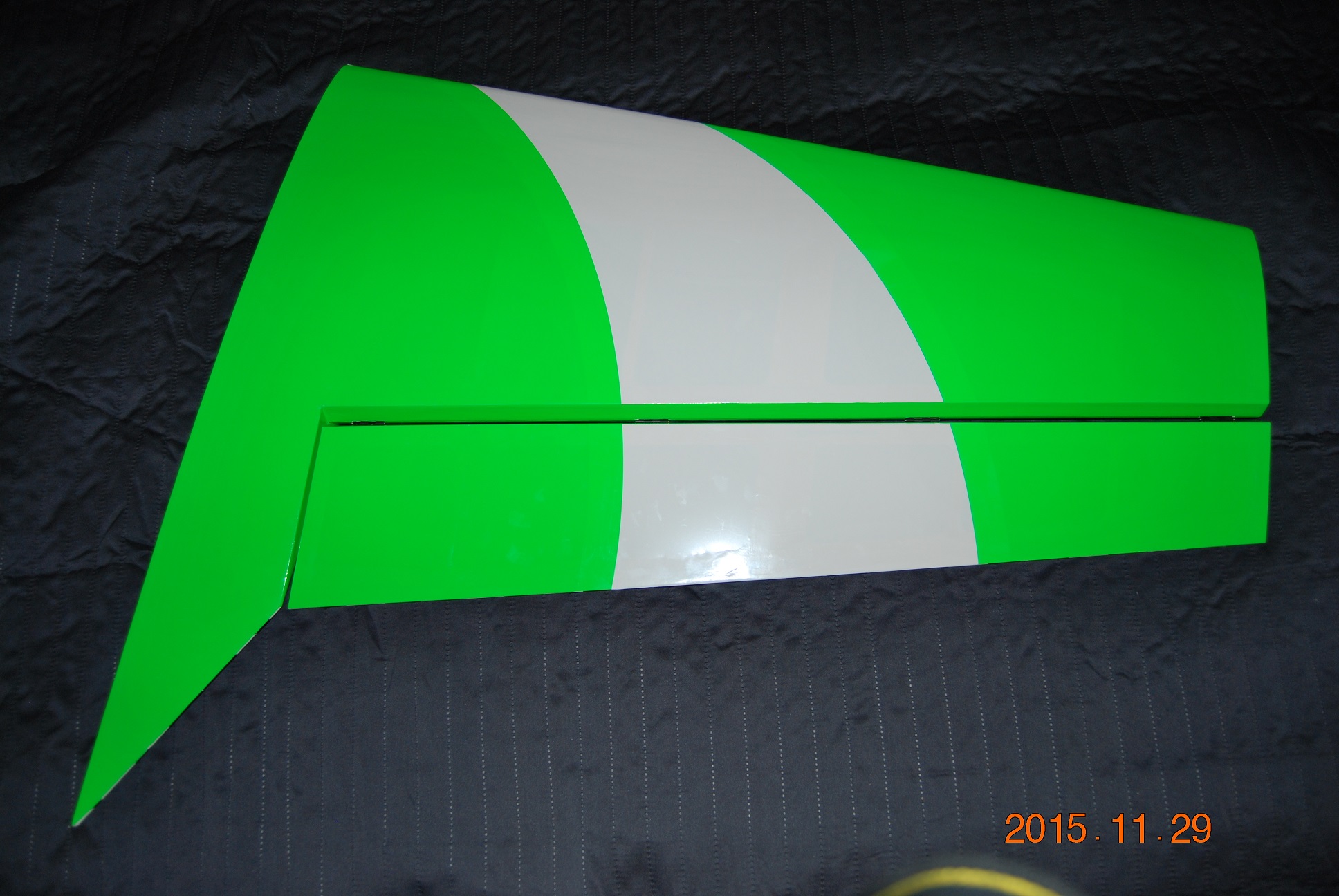

Okleiłem skrzydło jedno. Dużo roboty z tym. Zrobiłem deskę do przycinania folii po łukach. Jeszcze dojdzie krata na białym tle i jakieś tam paski. Folia zielona zachodzi na białą 2,5cm.

Górę skrzydła oklejałeś oddzielnie trzema kawałkami, czy najpierw łączyłeś docięte kawałki folii w jedną całość i dopiero oklejałeś. 2,5 cm zakładki to sporo. Przy tej drugiej metodzie wystarcza 1 do 1,5 cm. Docięte folie łączy się w całość prasując w stosunkowo niskiej temperaturze na papierze woskowym. Temperaturę trzeba tak dobrać, aby klej na foli już łączył ale nie może występować kurczenie się folii. Później można pokrywać tak jak byłby to jeden kawałek folii odcięty z rolki.
Pozdrawiam,
Robert
Post: 29 lis 2015, o 20:34
Posty: 3022
Góra skrzydła jest z trzech oddzielnych kawałków połączonych przed położeniem na skrzydło. Biały to oracover std. Reszta to chińska folia i uwierz mi że 1-1,5cm nie starcza bo skurcz ma ogromy i z 1cm potrafi ściągnąć o 1-2mm . Próbowałem to na kilku modelach. Prasuję na papierze z oracoveru najpierw na temp 130 st potem 160st.
W celu wyjaśnienia dodam że łączenie wypada cześciowo na balsie a częściowo w ażurach dlatego dałem tak dużą zakładkę.

Przy stosowaniu folii różnych producentów faktycznie nie ma co kombinować. Różnice w skurczu mogą narobić problemów, szczególnie gdy łączenia wypadają na ażurach.

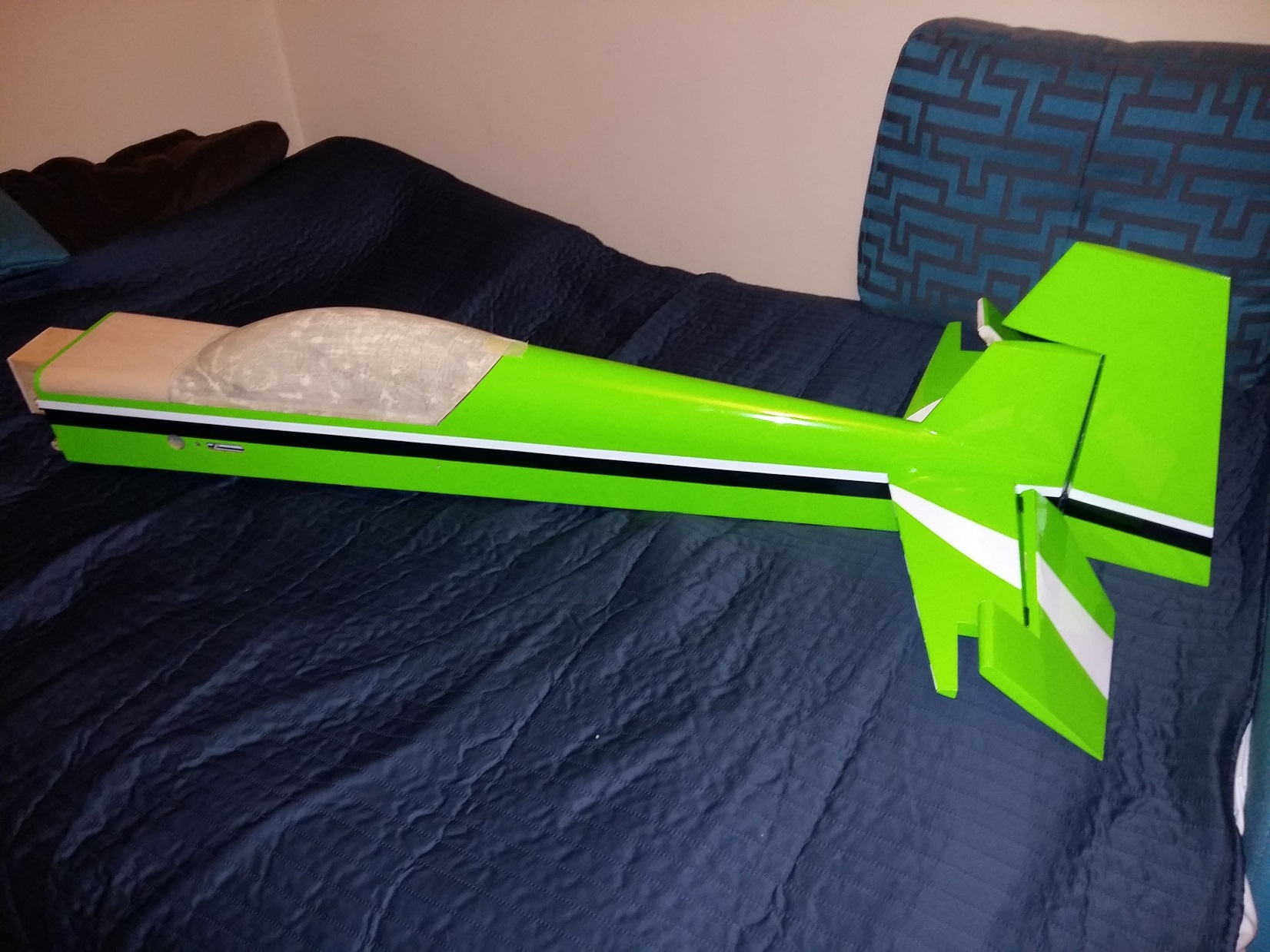

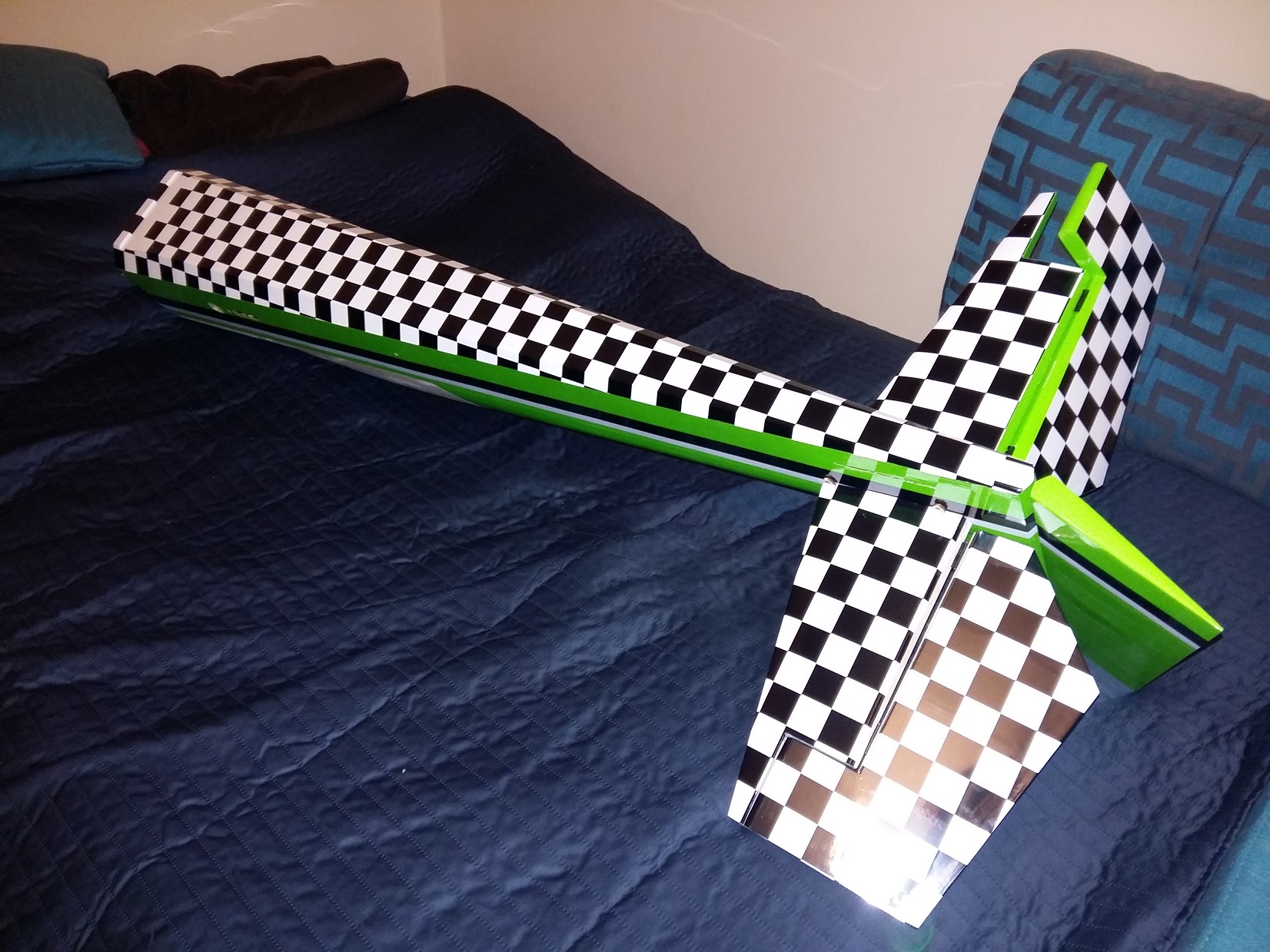

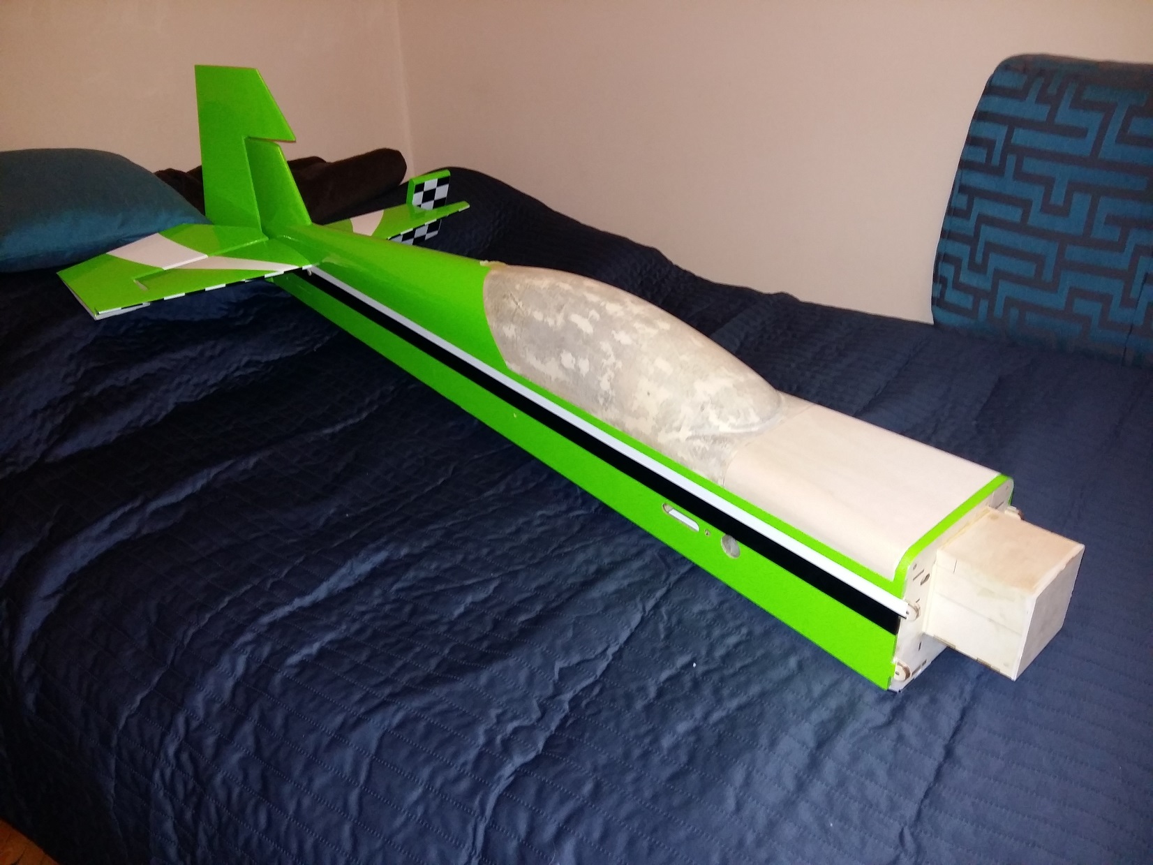

W wolnych chwilach zabrałem się za Katanę. Okleiłem kadłub do reszty, to samo ze statecznikami i drugim skrzydłem. Dziś wkleiłem wręgę silnikową na Distal, wieczorem wrzucę fotki. Teraz nie mam jak obracać modelem bo Distal potrzebuje z 7 godzin do jako takiego związania. Kadłub stoi pionowo na wrędze co ułatwia równomierne rozprowadzenie kleju.
Post: 4 sty 2016, o 20:48
Posty: 3022
Kilka fotek, jutro wrzucę zdjęcia ze skrzydłami.
