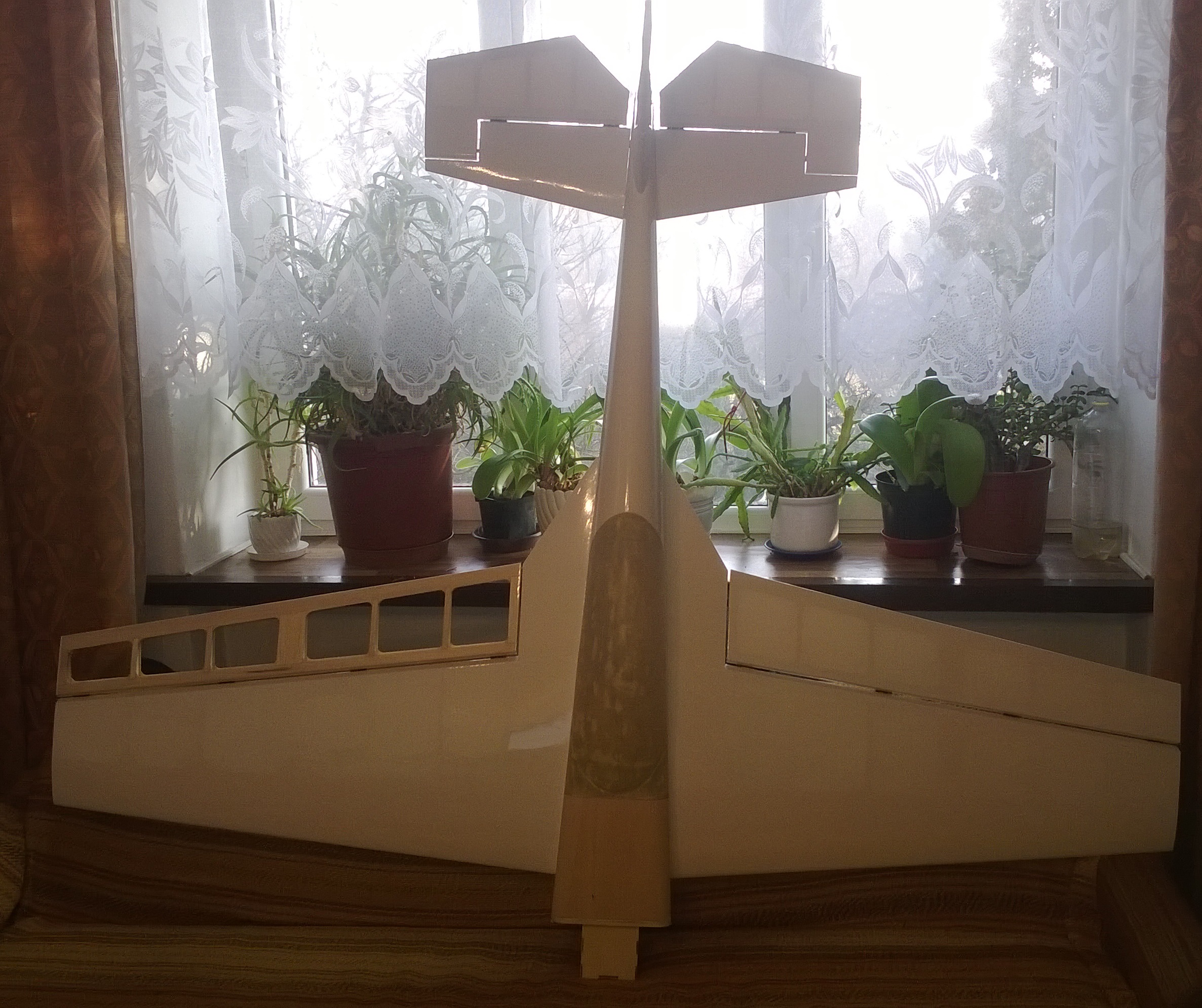

3x 60g/m2 -tkanina, żywica L285

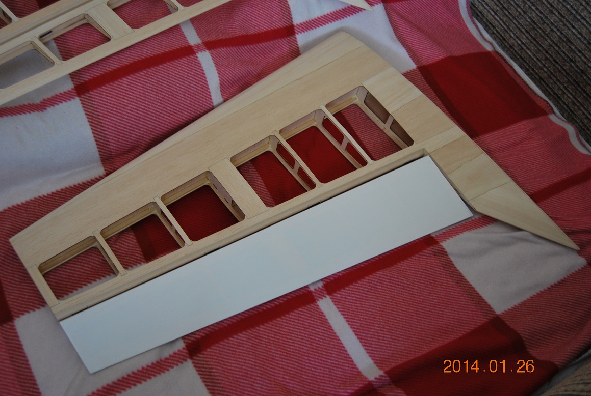

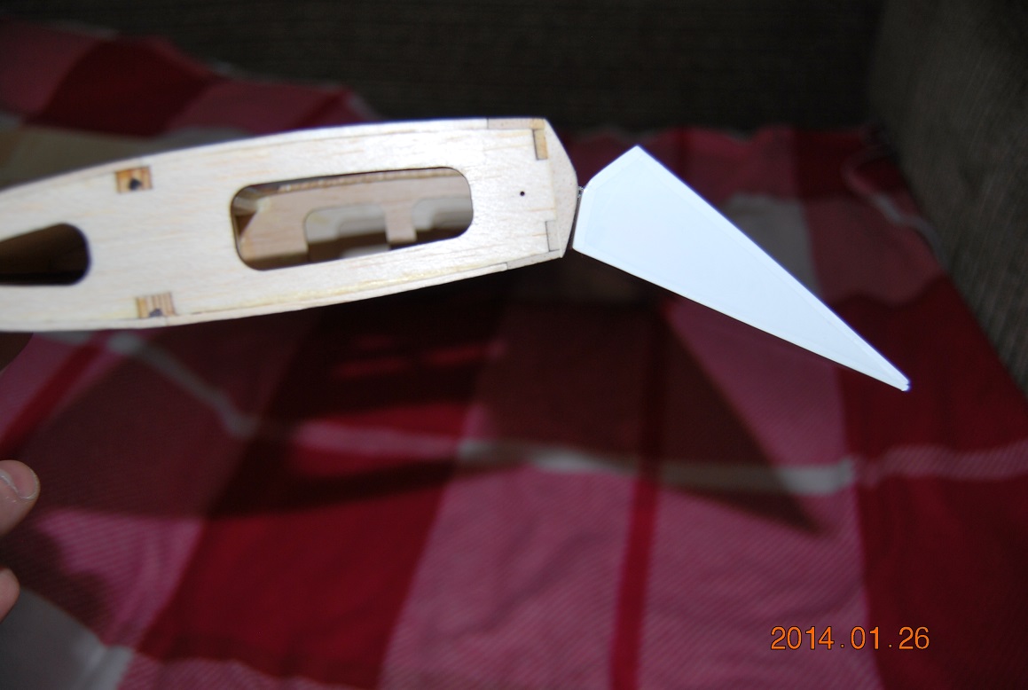

Po dłuższej przerwie mała aktualizacja. Musiałem zdjąć folię ze skrzydła bo denerwowała mnie jakość jego przylegania do kadłuba. Do żeber przykadłubowych obu skrzydeł dokleiłem paski balsy 3mm i wyszlifowałem w taki sposób aby szczelina pomiędzy płatami a kadłubem była praktycznie niewidoczna. Pokryłem jedną z lotek. Niestety, brakło folii więc skrzydła pokryję będąc w Warszawie. Jak widać wychylenie lotki osiąga prawie 45 stopni.

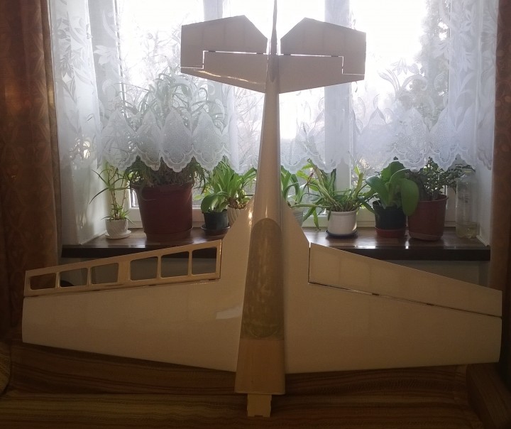

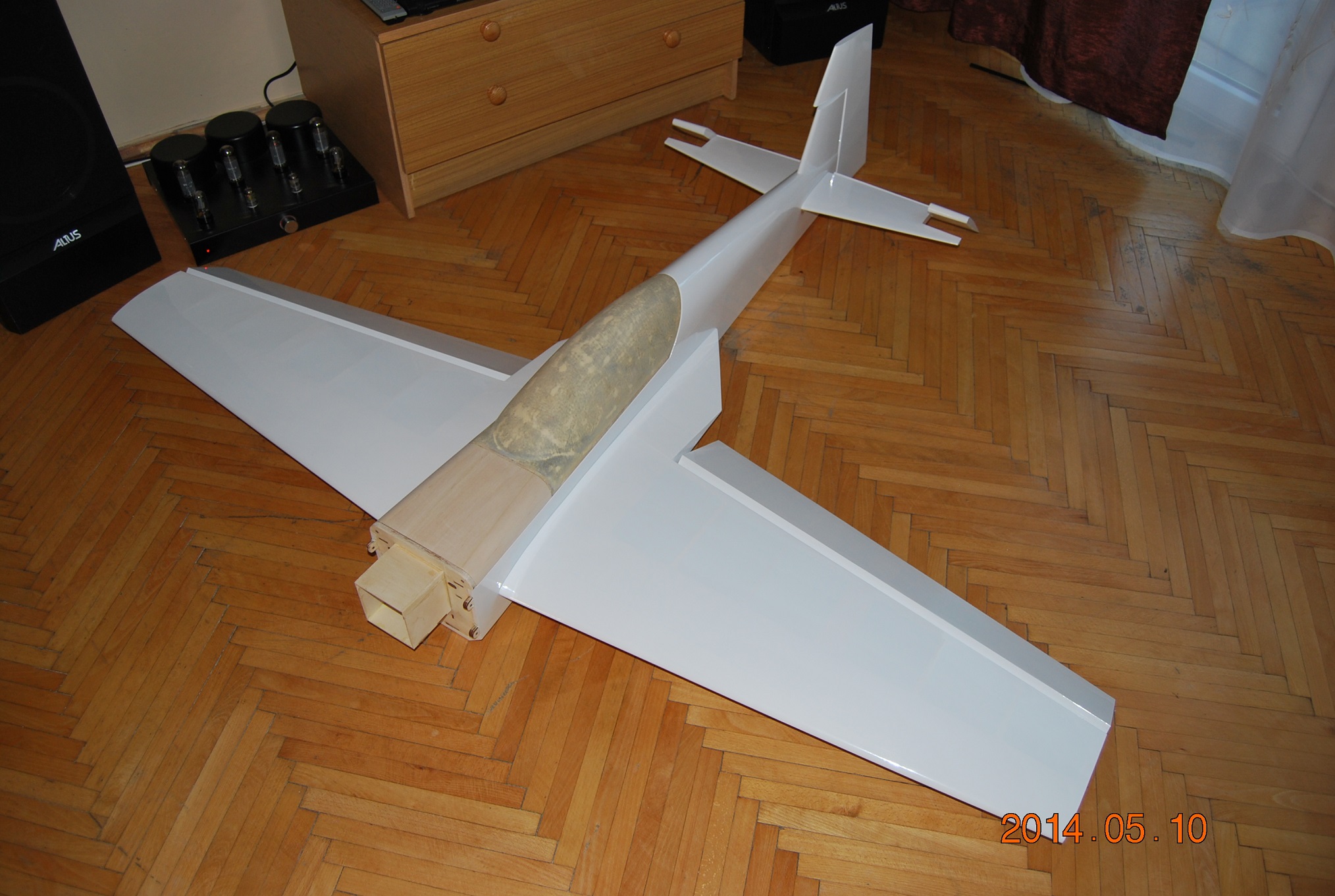

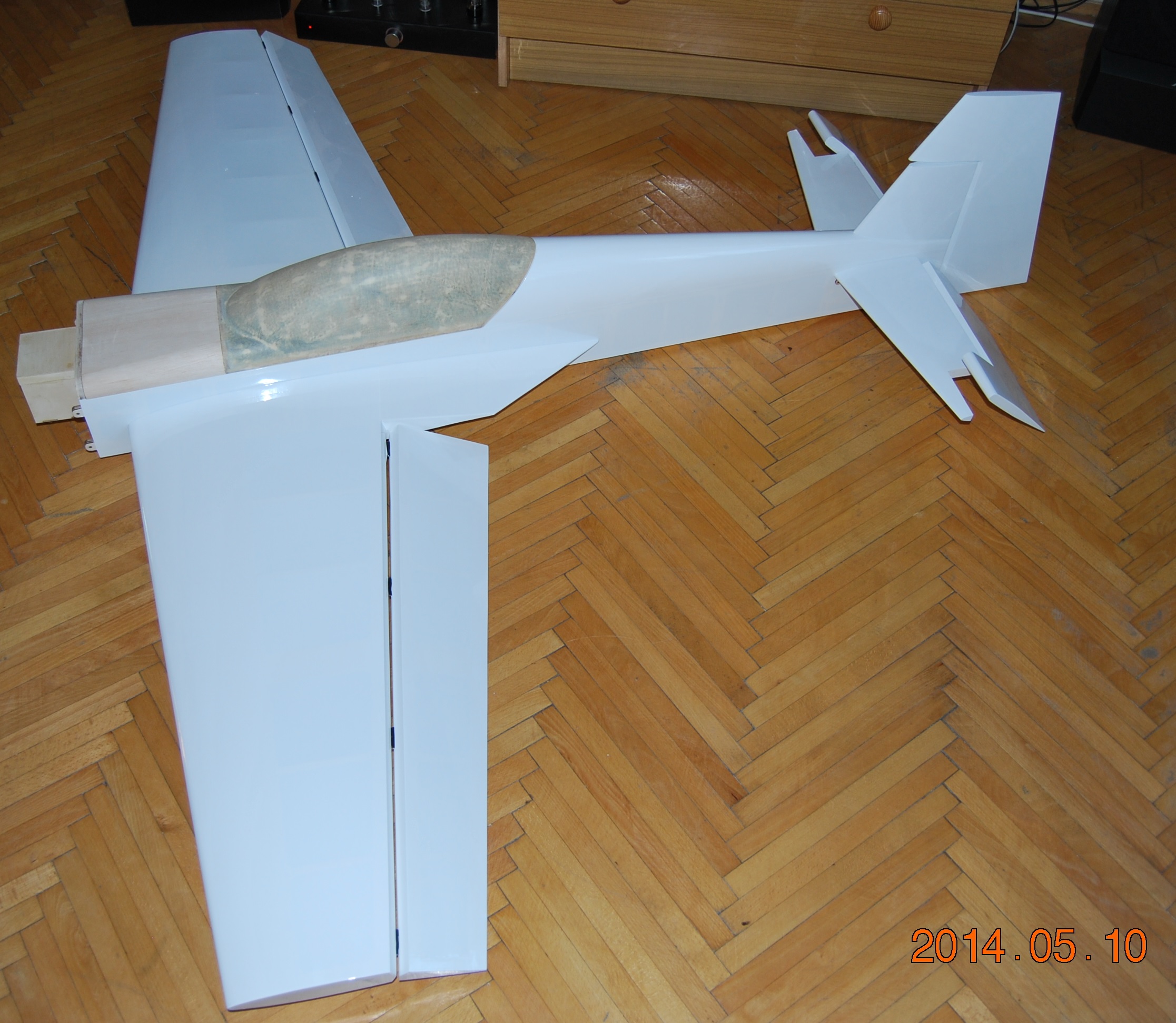

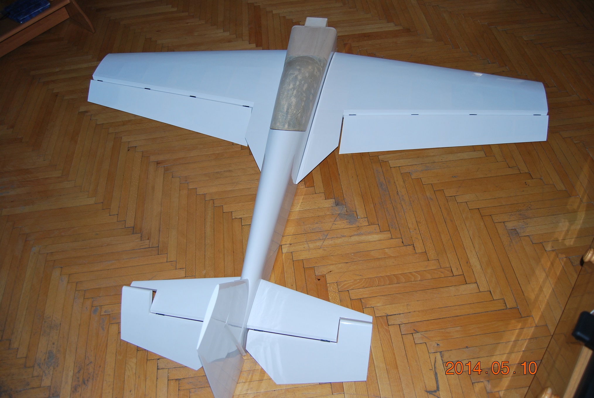

Okleiłem Katanę prawie do końca, jutro dokończę domek silnika. Waga całości jak na fotkach 2100g. Muszę skrócić łącznik skrzydeł o 4mm bo jest za długi i skrzydła nie dochodzą do kadłuba.

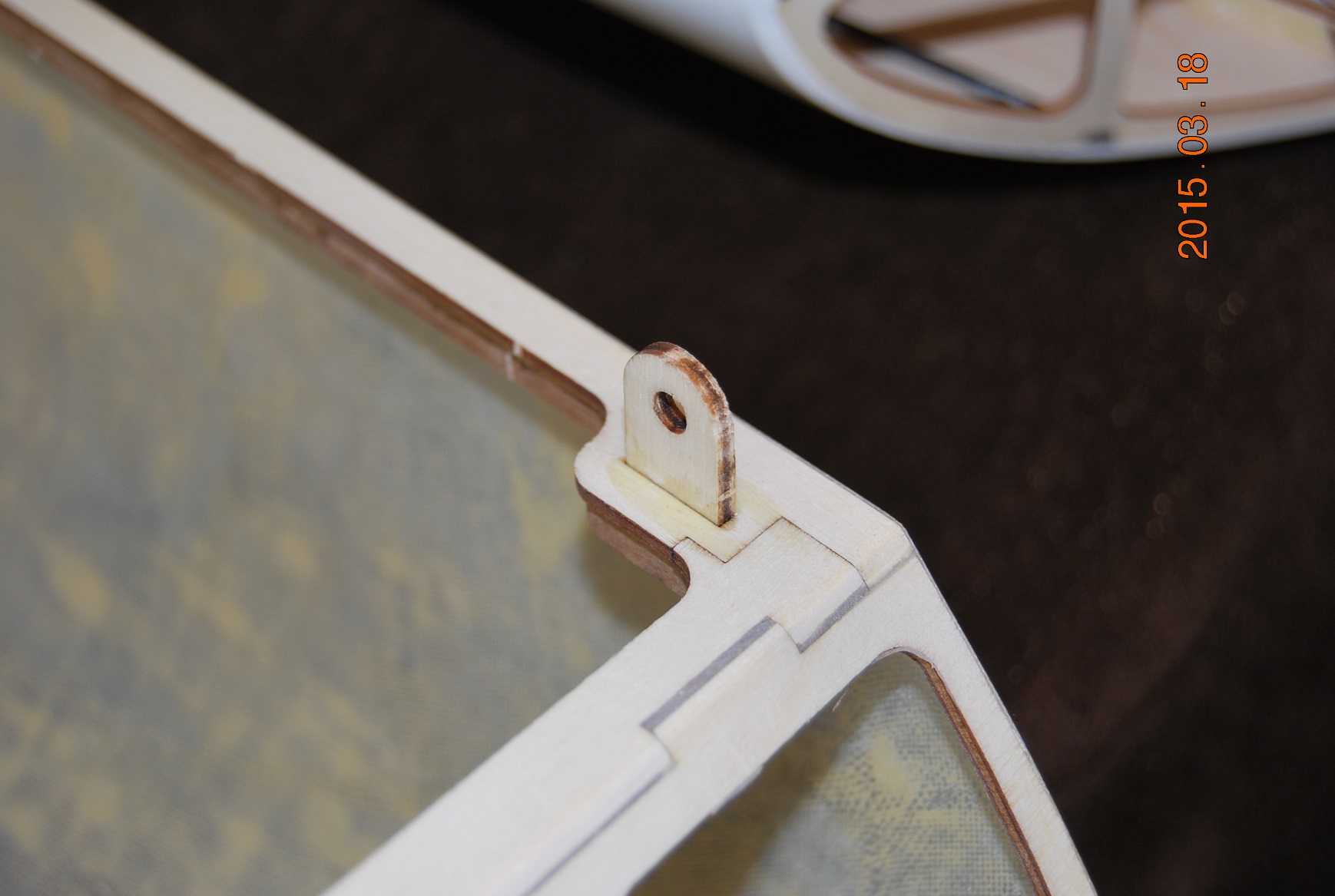

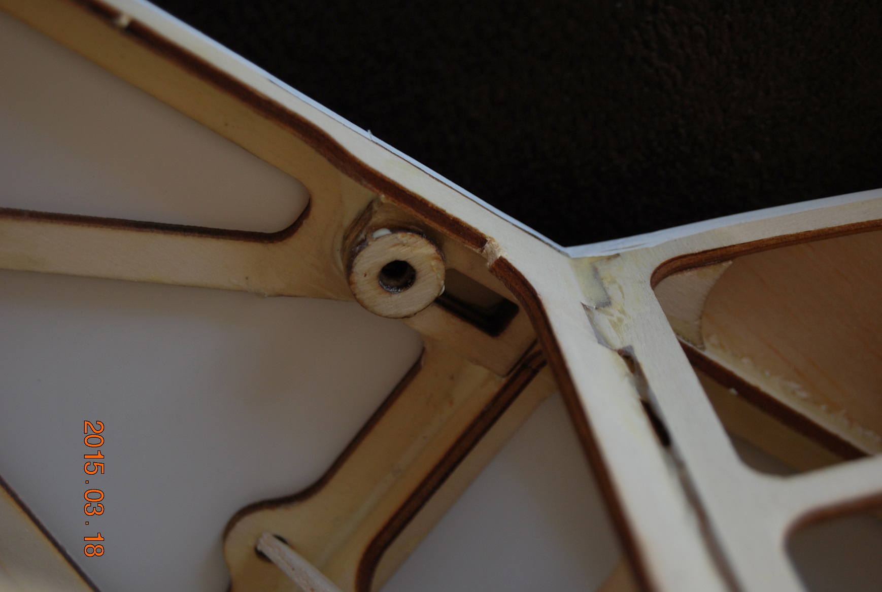

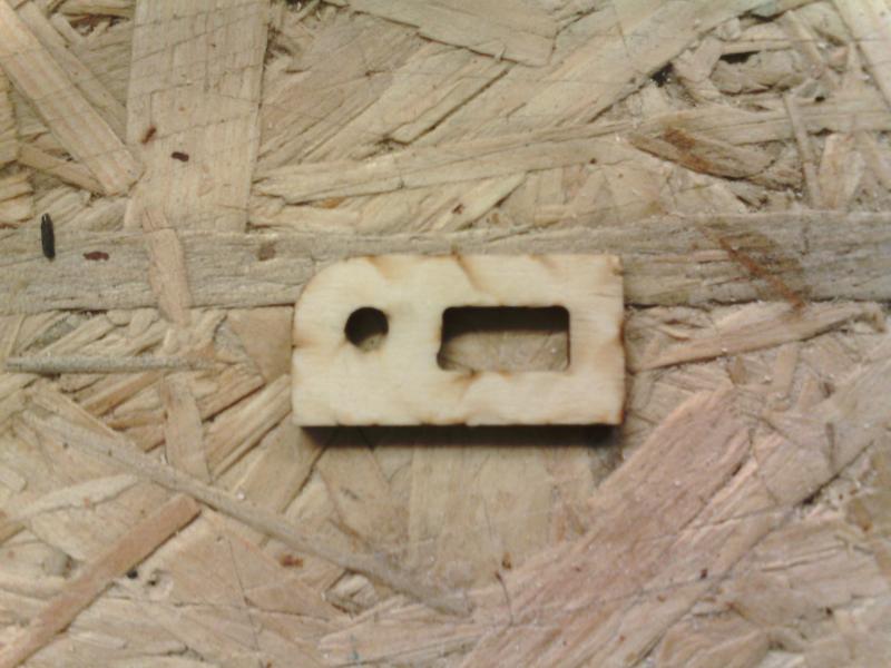

Sławku mam pytanie. Nie do końca wiem do czego są takie 4 elementy.
Komentarz: http://pfmrc.eu/uploads/monthly_03_2015/post-1554-142588885147_thumb.jpg
post-1554-142588885147_thumb.jpg [ 57.56 KiB | Przeglądany 16042 razy ]
Post: 18 mar 2015, o 12:40
Posty: 3022
To są wzmocnienia mocowania kabiny.

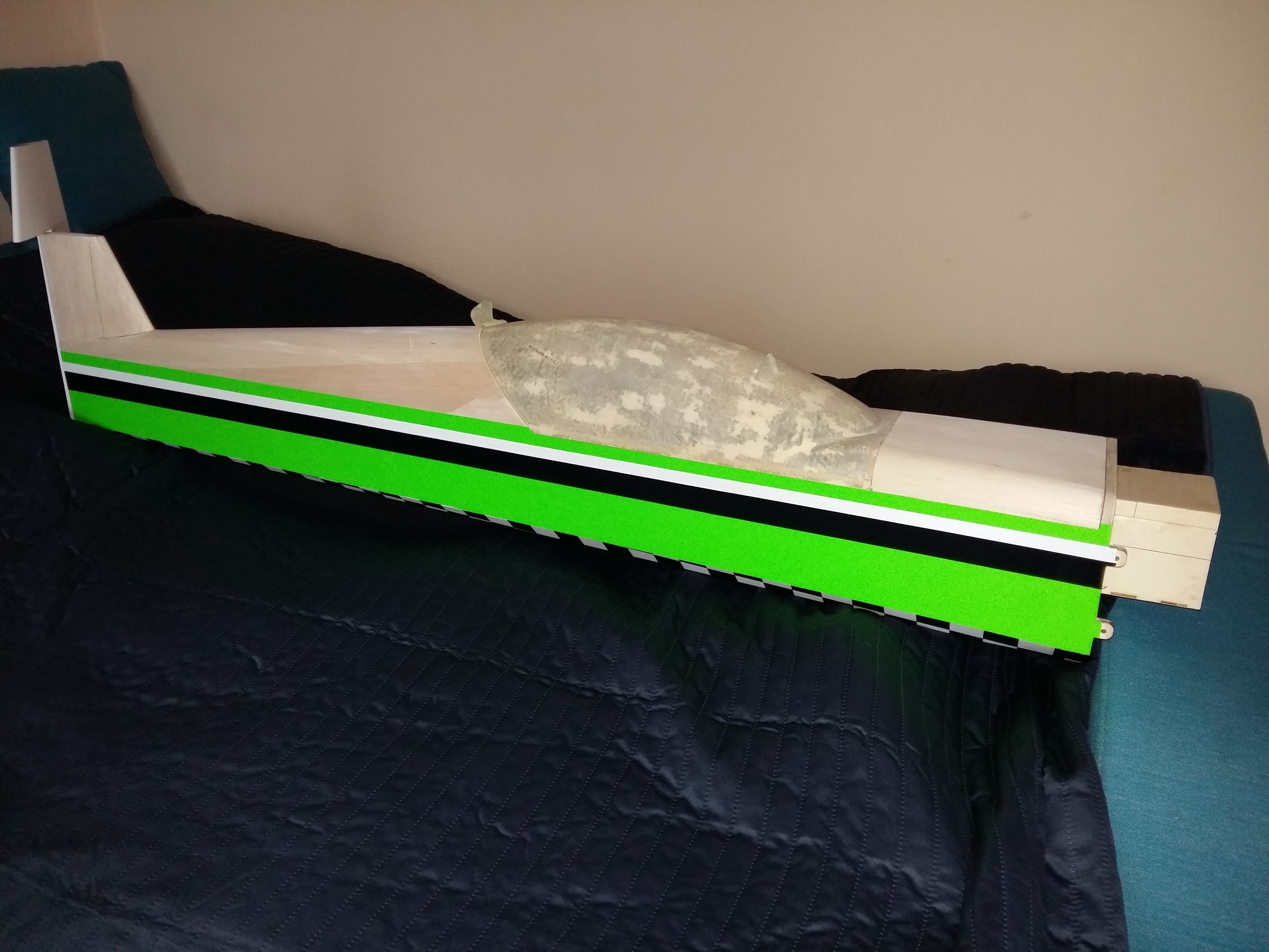

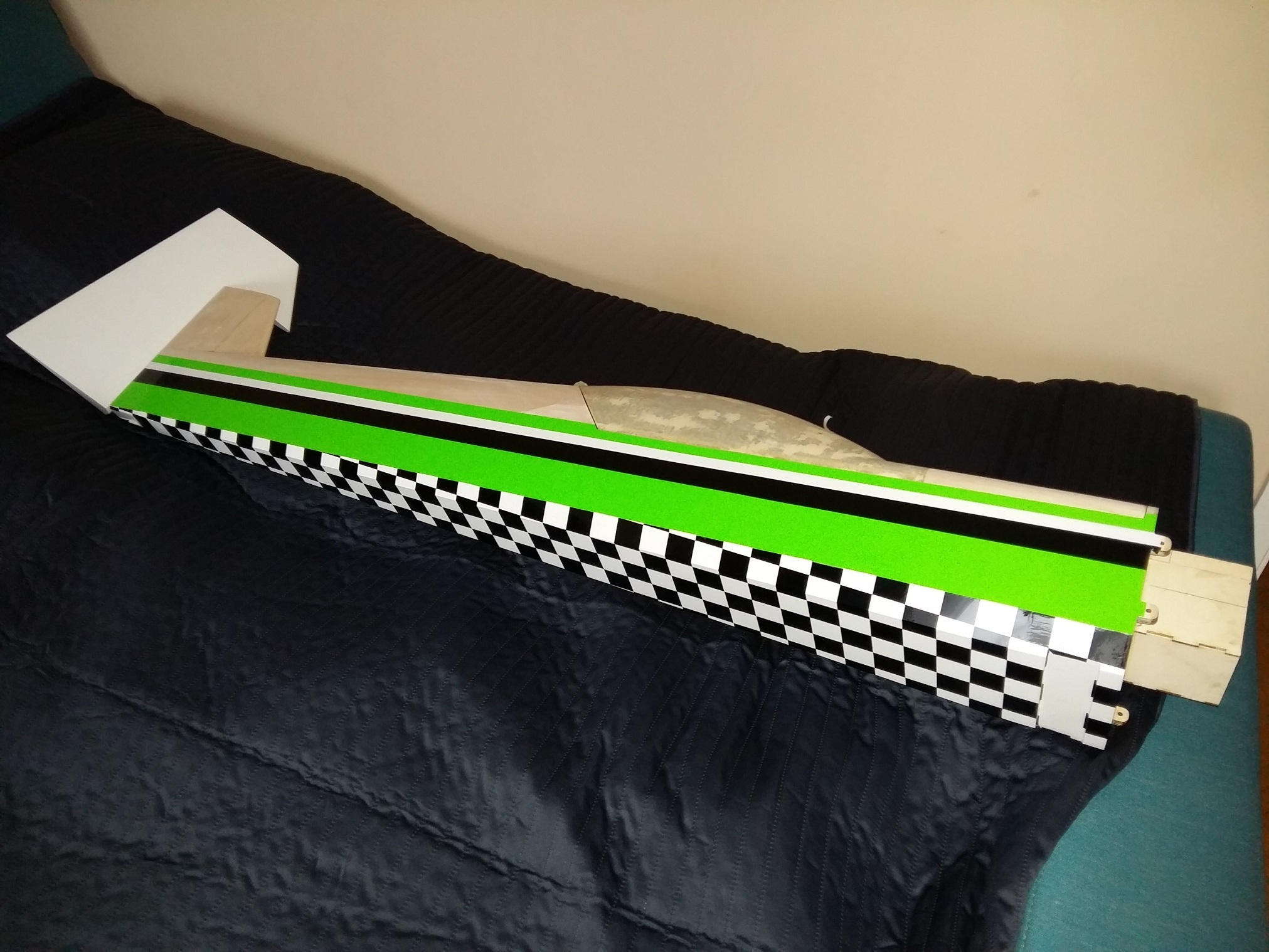

Post: 28 lis 2015, o 18:30
Posty: 3022

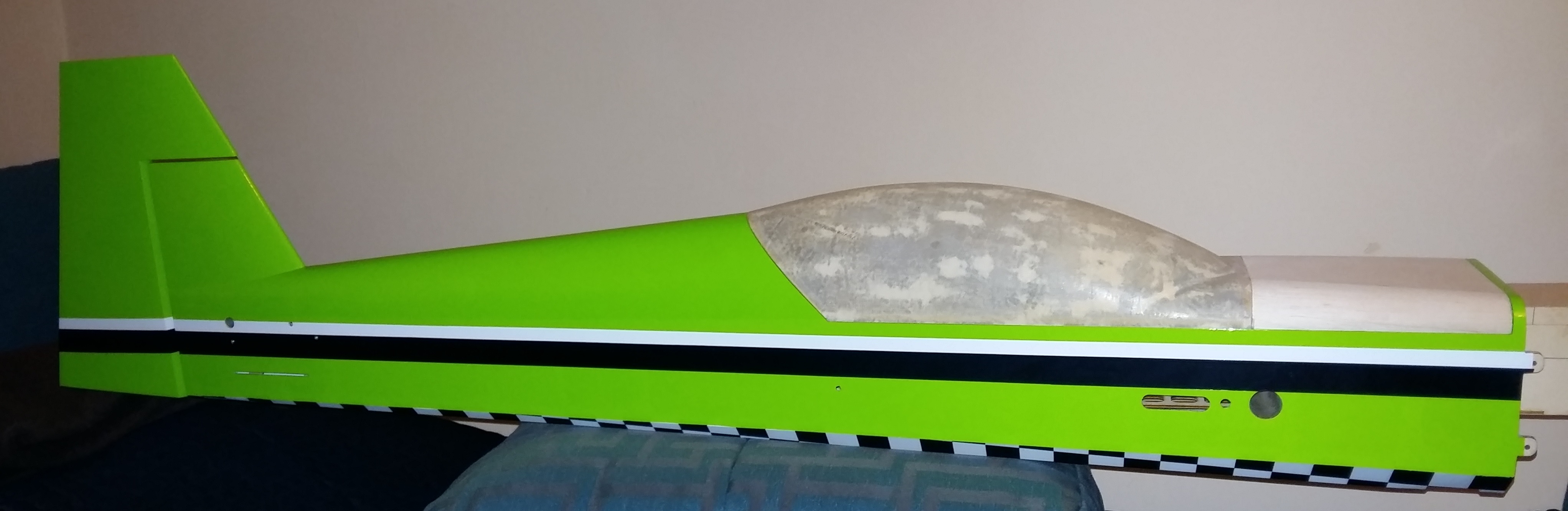

Dokończyłem oklejać kadłub.
