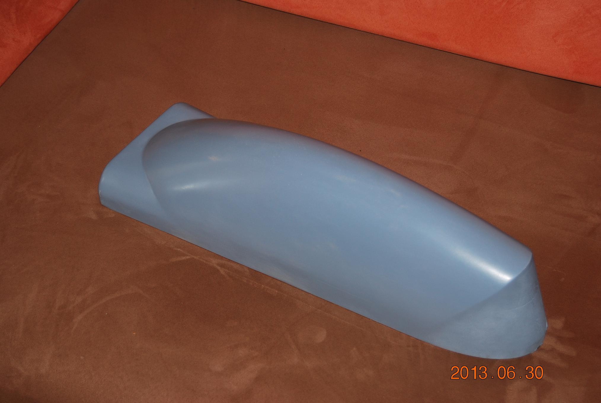

Wczoraj wyszpachlowałem i polakierowałem kopyto, trochę je wypolerowałem. Dziś postanowiłem zrobić wytłoczki ale jak to zawsze była- nie wyszło. Nie wyszło dlatego ze mam kiepski materiał , gdybym miał vivak to wyszło by bez problemu. Jedną miałem wytłoczoną dużo wcześniej ale przez własną głupotę pociąłem w innych celach. Póki co wylaminuję kabinkę bo nie mam już sił do bawienia się z wytłoczkami.

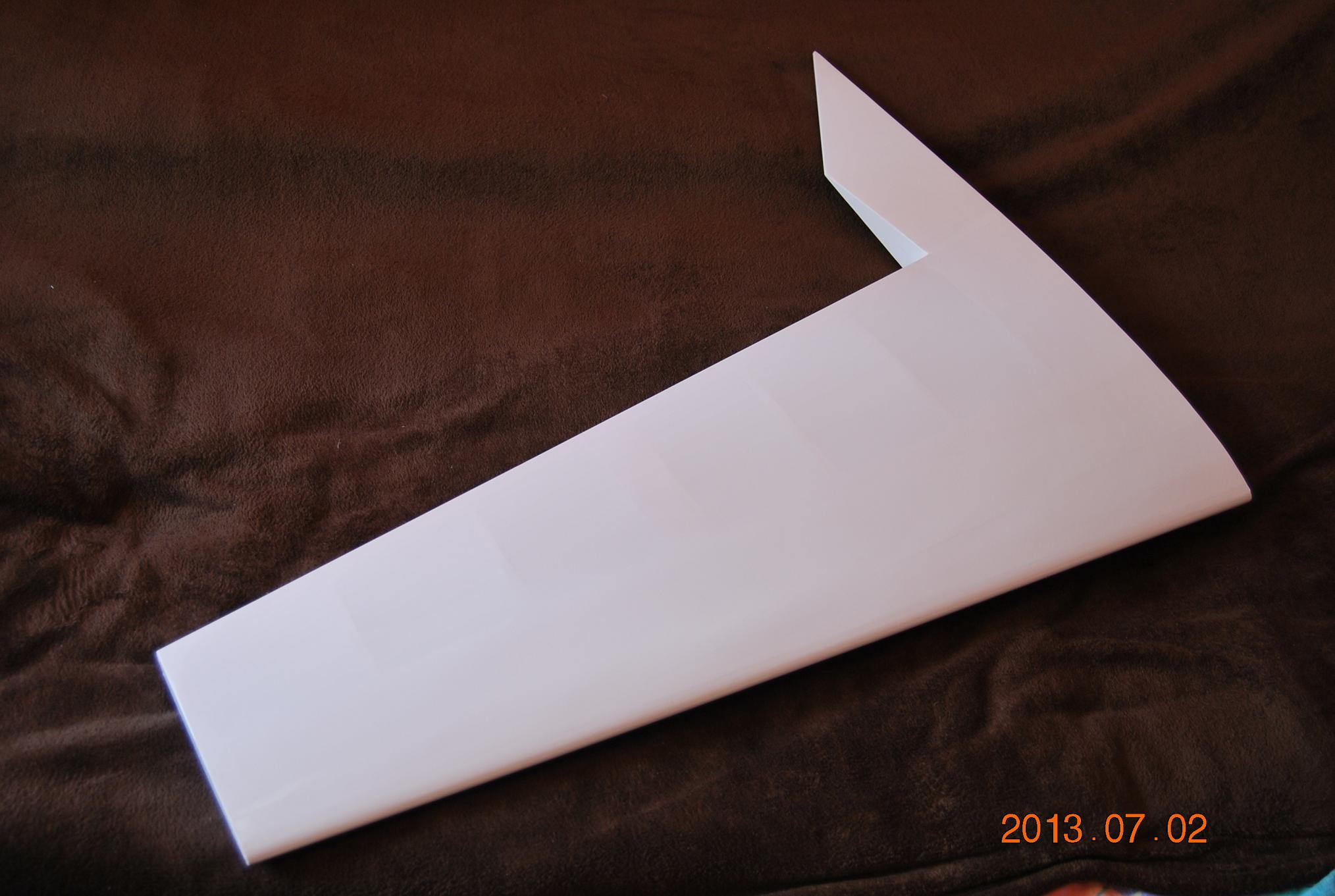

Okleiłem jedno skrzydło, może zaraz okleję lotkę

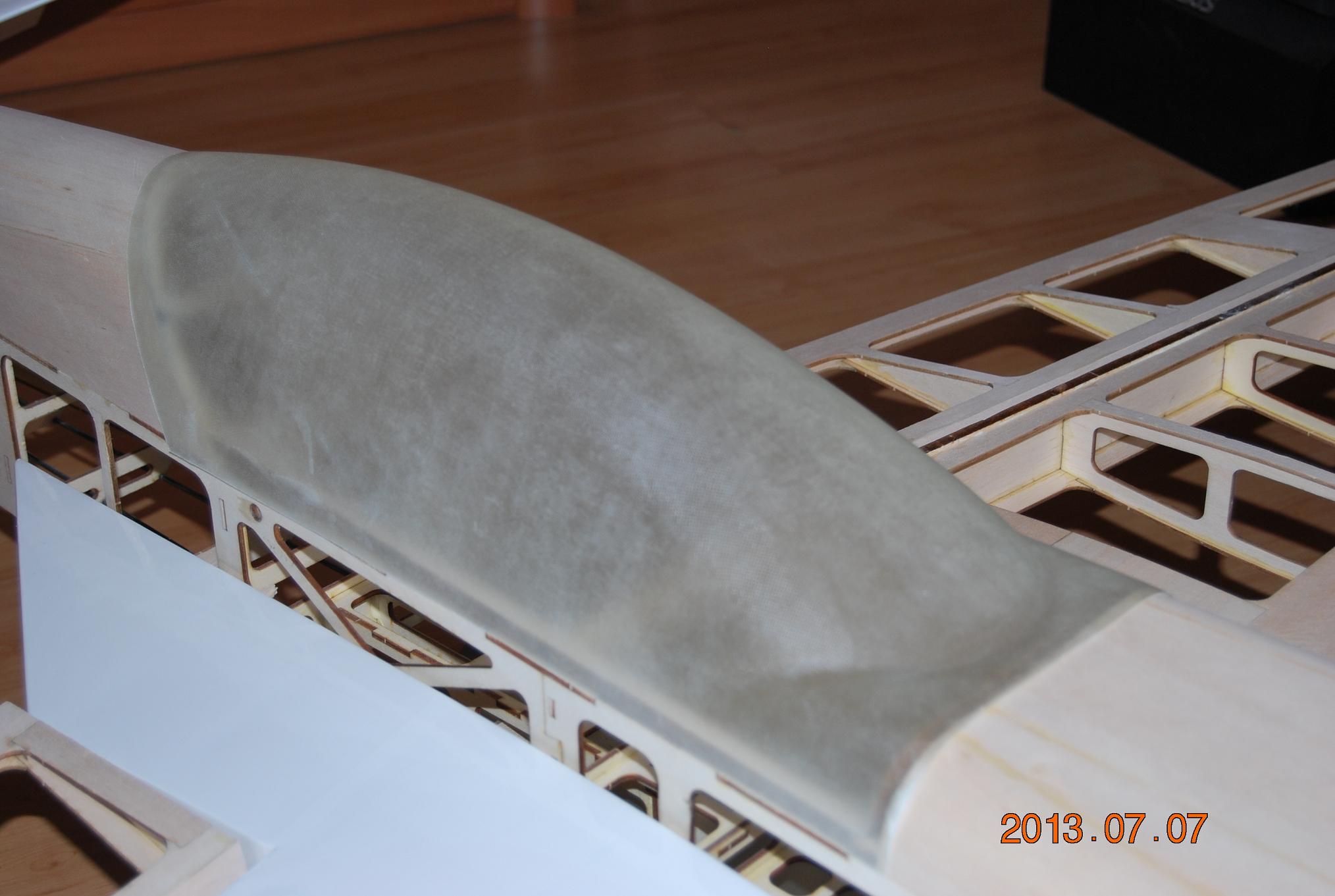

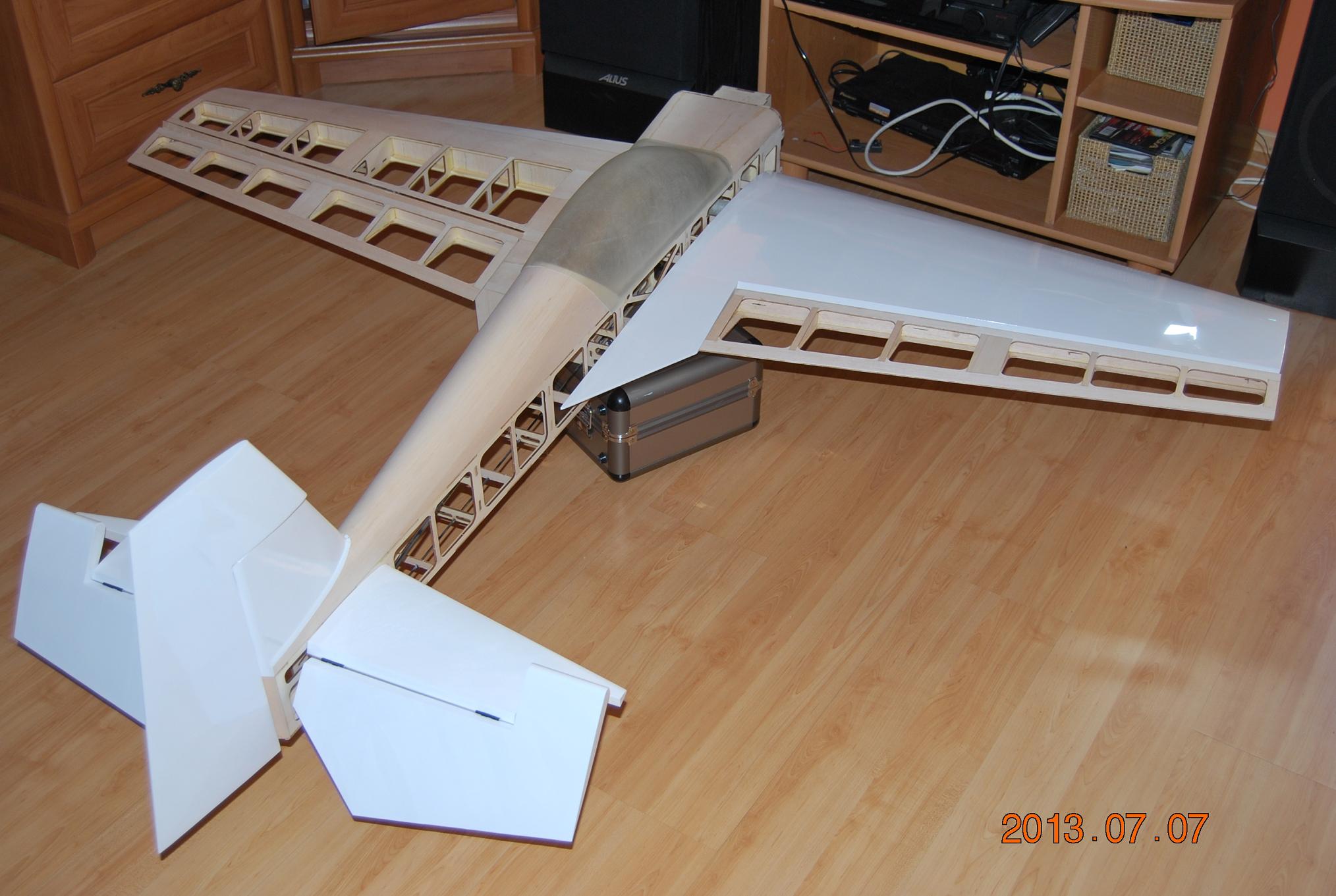

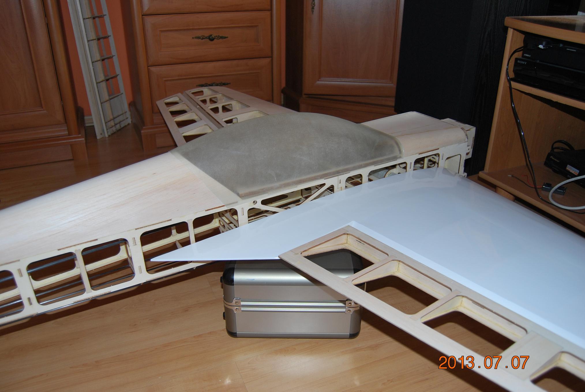

Wyprodukowałem laminatową kabinę , wyszła nawet fajnie, czeka ją delikatne szpachlowanie i malowanie.

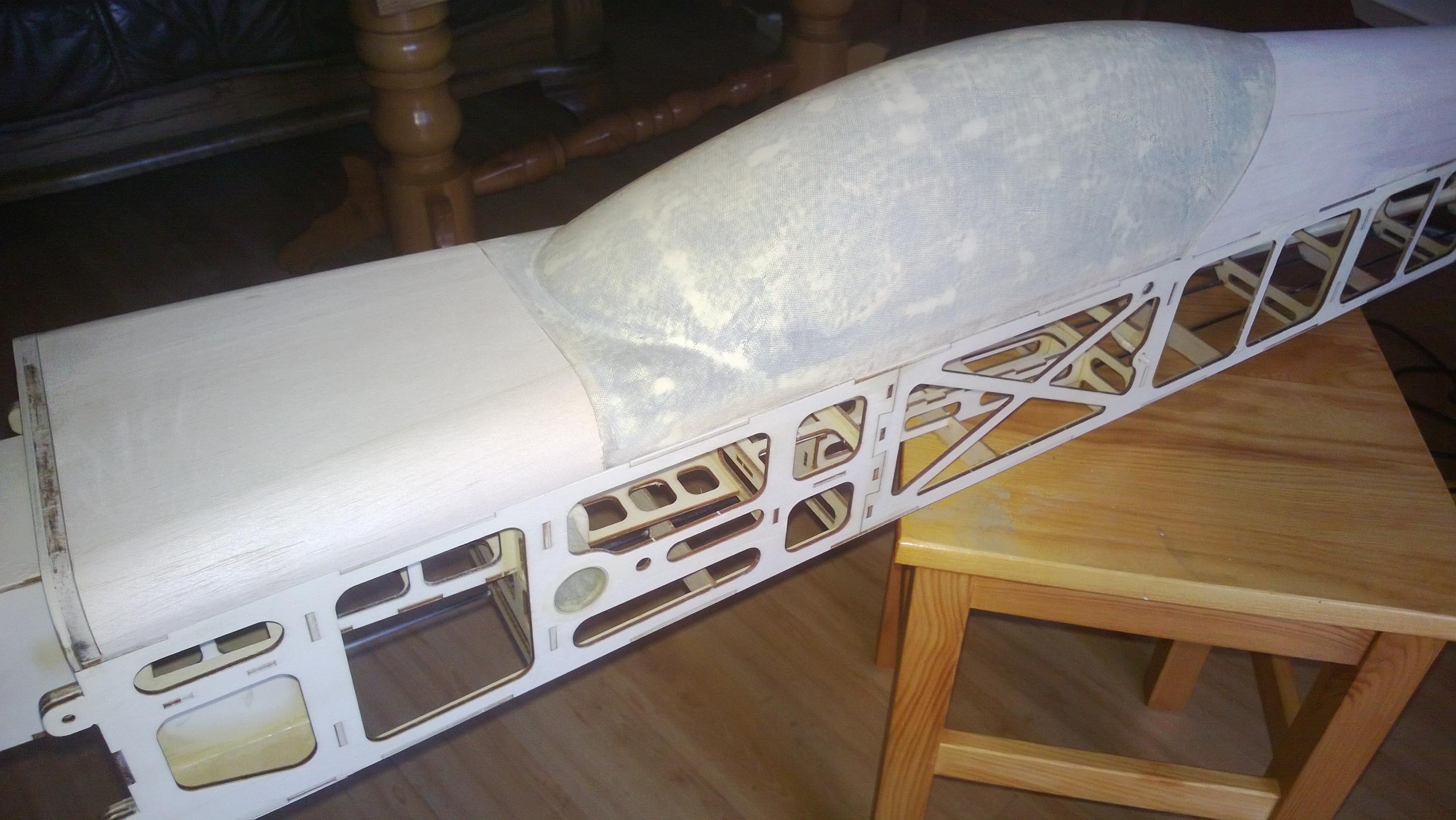

Podszpachlowałem delikatnie kabinę i przykleiłem na średni CA. W nadchodzącym tygodniu pokryję kadłub folią. Przez przeprowadzkę prace nie posuwają się zbyt szybko. Zdjęcie zrobione Lumią 820dlatego szału z jakością nie ma.

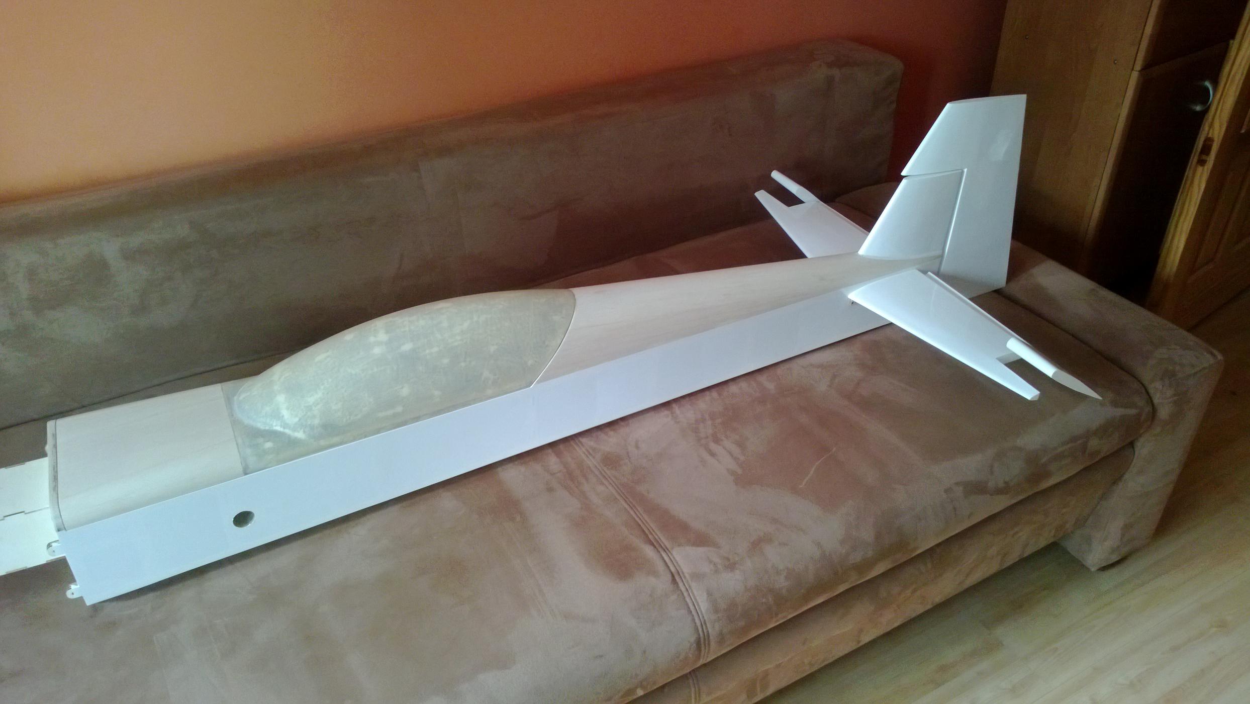

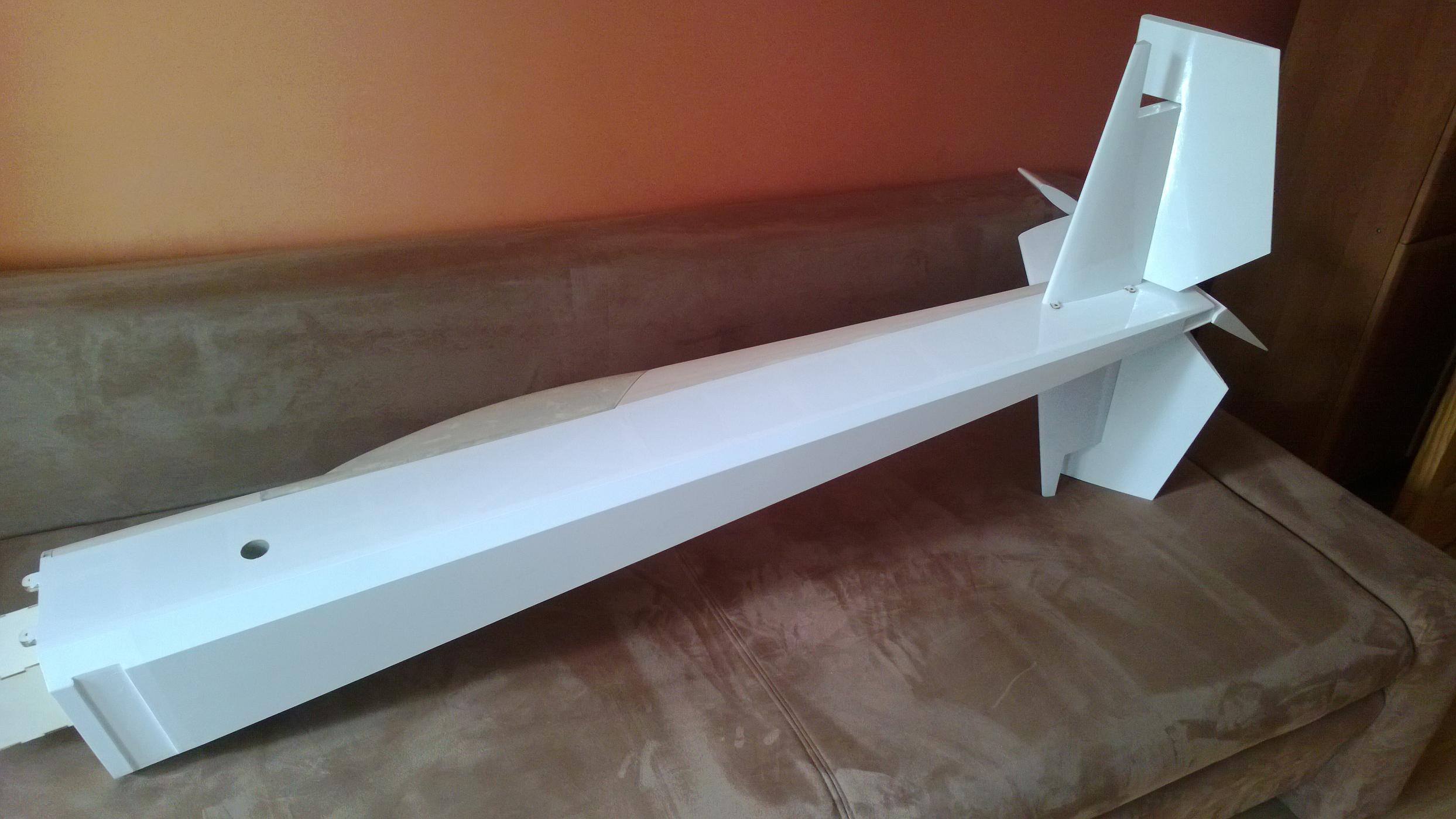

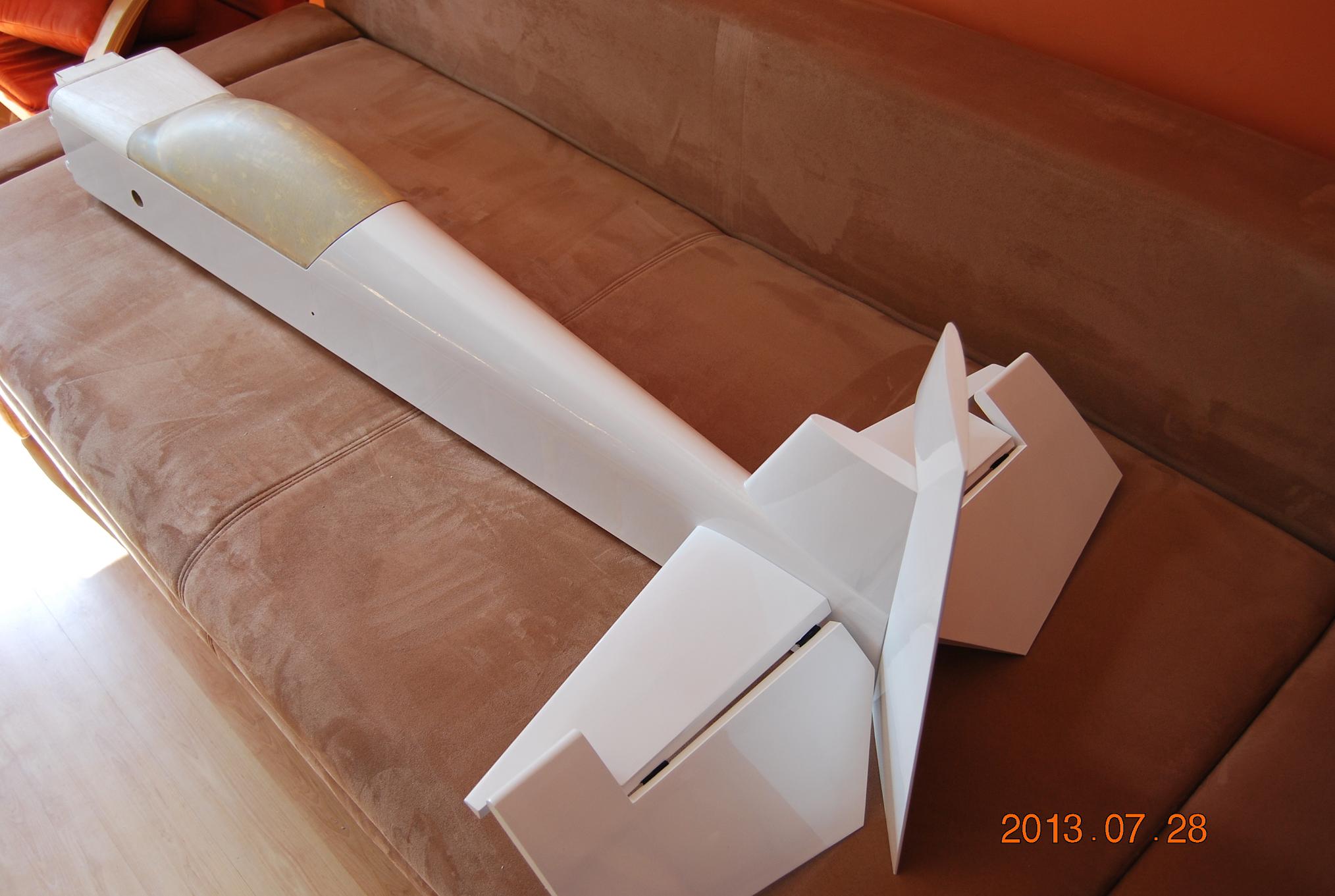

Dokończyłem kadłub i zacząłem pokrywanie folią. Zdjecia marnej jakości (żałosny aparat z Lumii820)

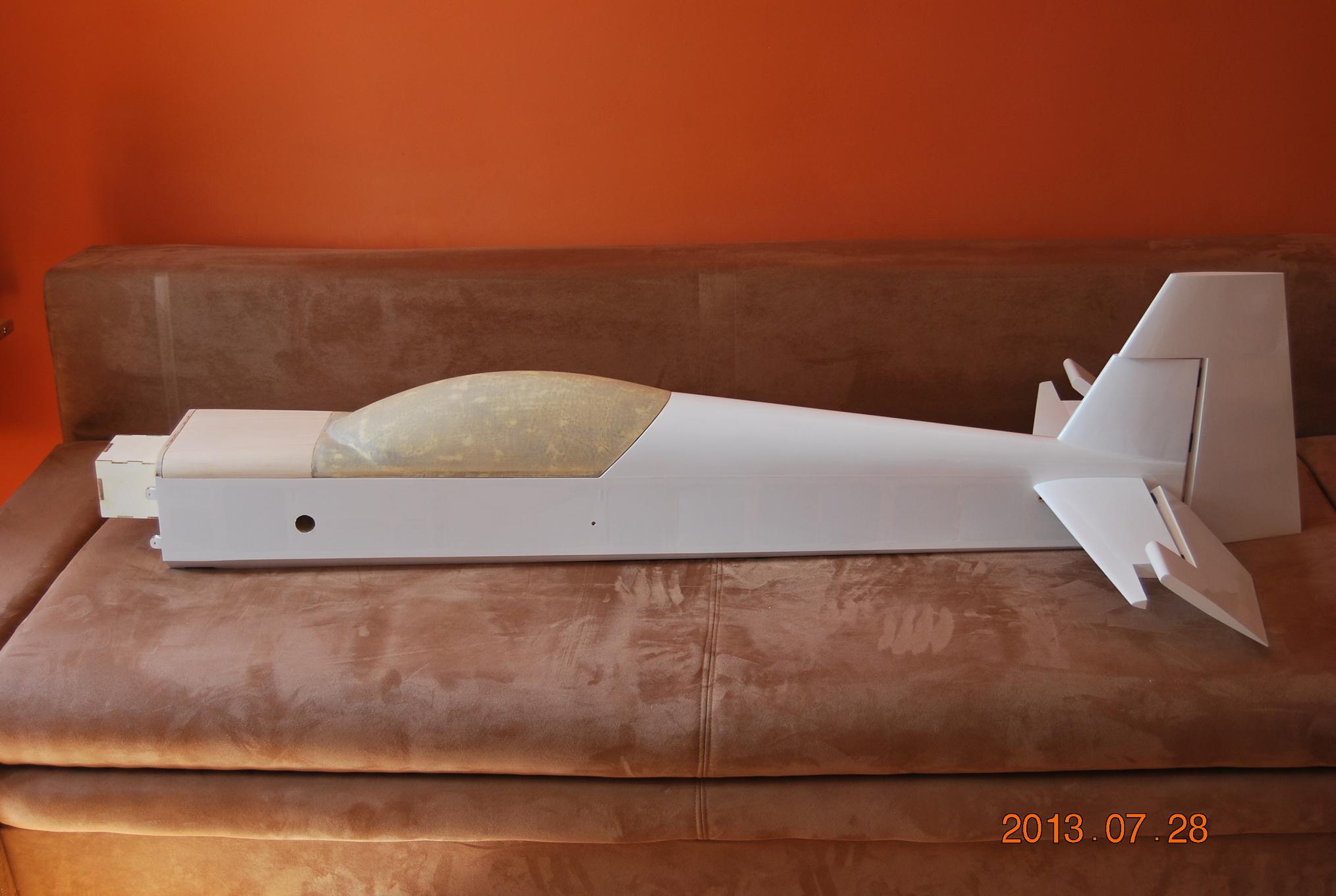

Post: 28 lip 2013, o 16:34
Posty: 3022

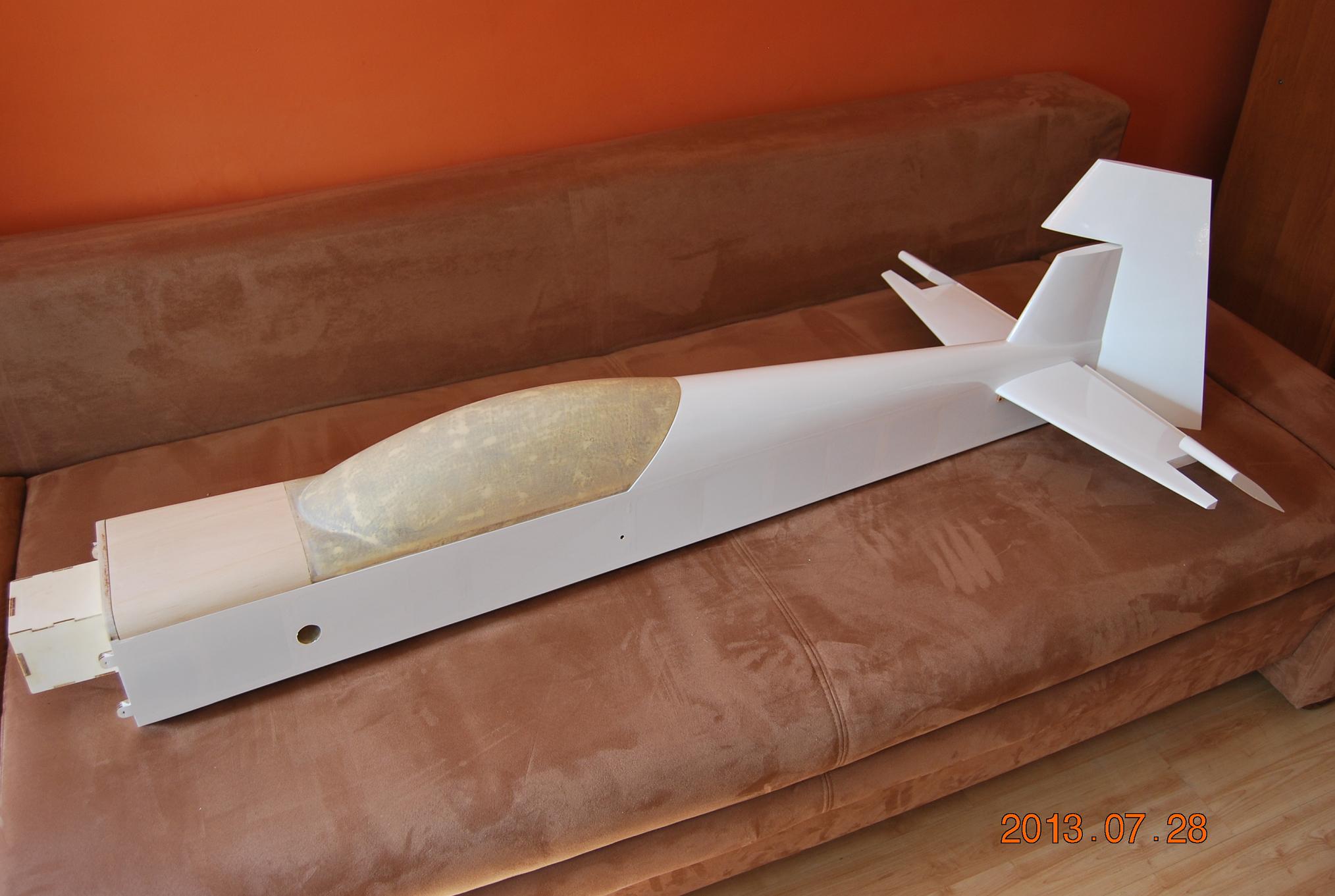

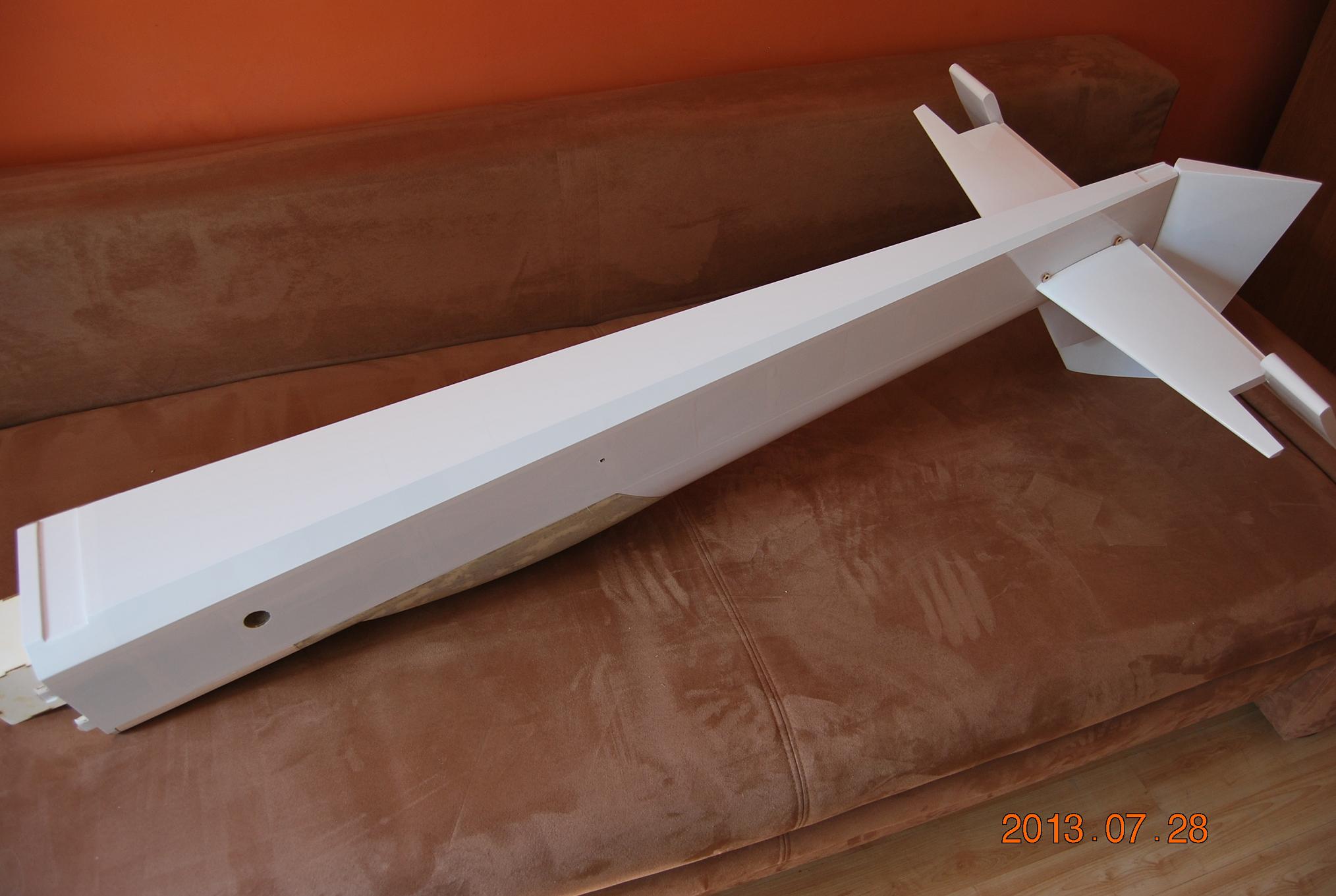

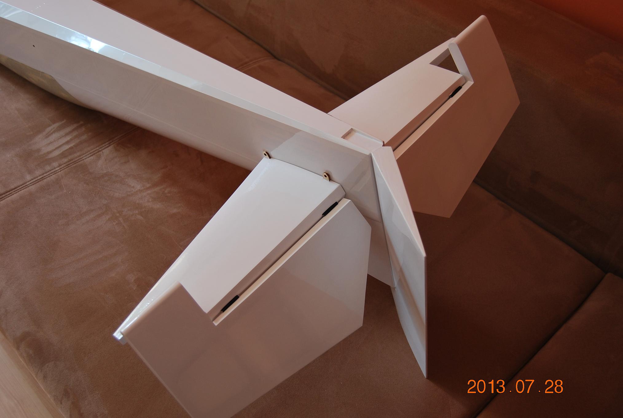

Pokryłem garb.
DSC_0418.JPG [ 217.23 KiB | Przeglądany 13900 razy ]
DSC_0417.JPG [ 206.64 KiB | Przeglądany 13900 razy ]
DSC_0416.JPG [ 223.98 KiB | Przeglądany 13900 razy ]
DSC_0415.JPG [ 235.79 KiB | Przeglądany 13900 razy ]
DSC_0414.JPG [ 231.36 KiB | Przeglądany 13900 razy ]

slawekmod pisze:
Sławku czy możesz powiedzieć ile warstw dałeś i jakich użyłeś mat do laminowanej kabiny, bo wyszła super.
