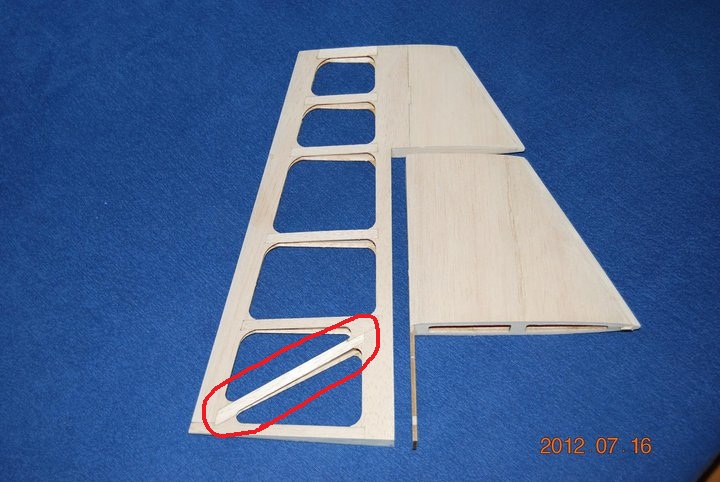

A ja mam pytanie - może trochę banalne, ale skoro nie wiem, to zapytam:
Po co są te ukośne żebra - poniżej wskazuję S.K, ale jest to stosowane również przy skrzydłach, blisko pierwszego żebra przy kadłubie?
DSC_0866.JPG [ 138.72 KiB | Przeglądany 12018 razy ]
Post: 23 paź 2012, o 16:12
Pomiędzy pierwszym i ukośnym żeberkiem będzie zarówno zawias jak i dwustronna dźwignia. Robiąc w ten sposób chciałem uzyskać w tym miejscu większą sztywność i wytrzymałość.

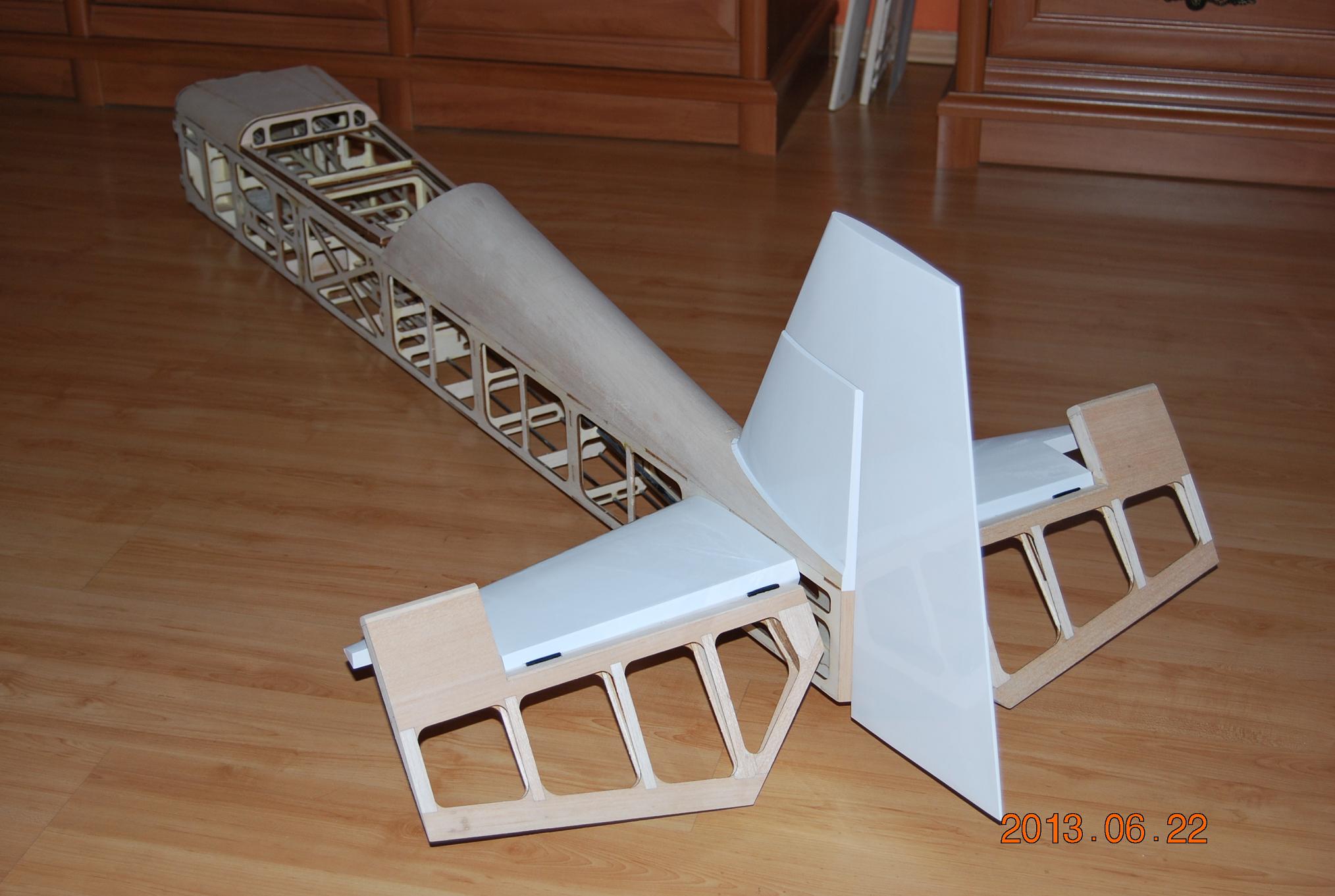

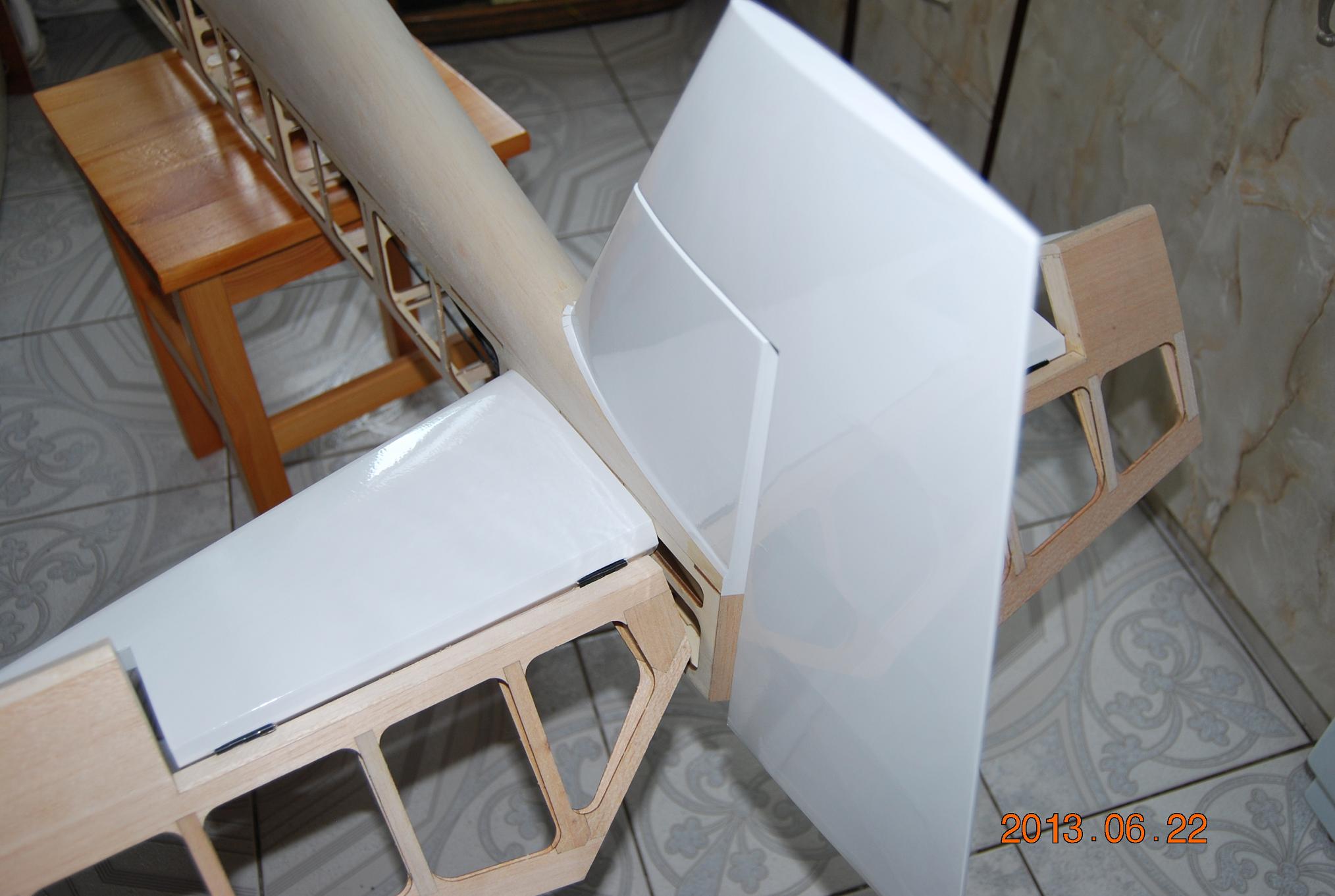

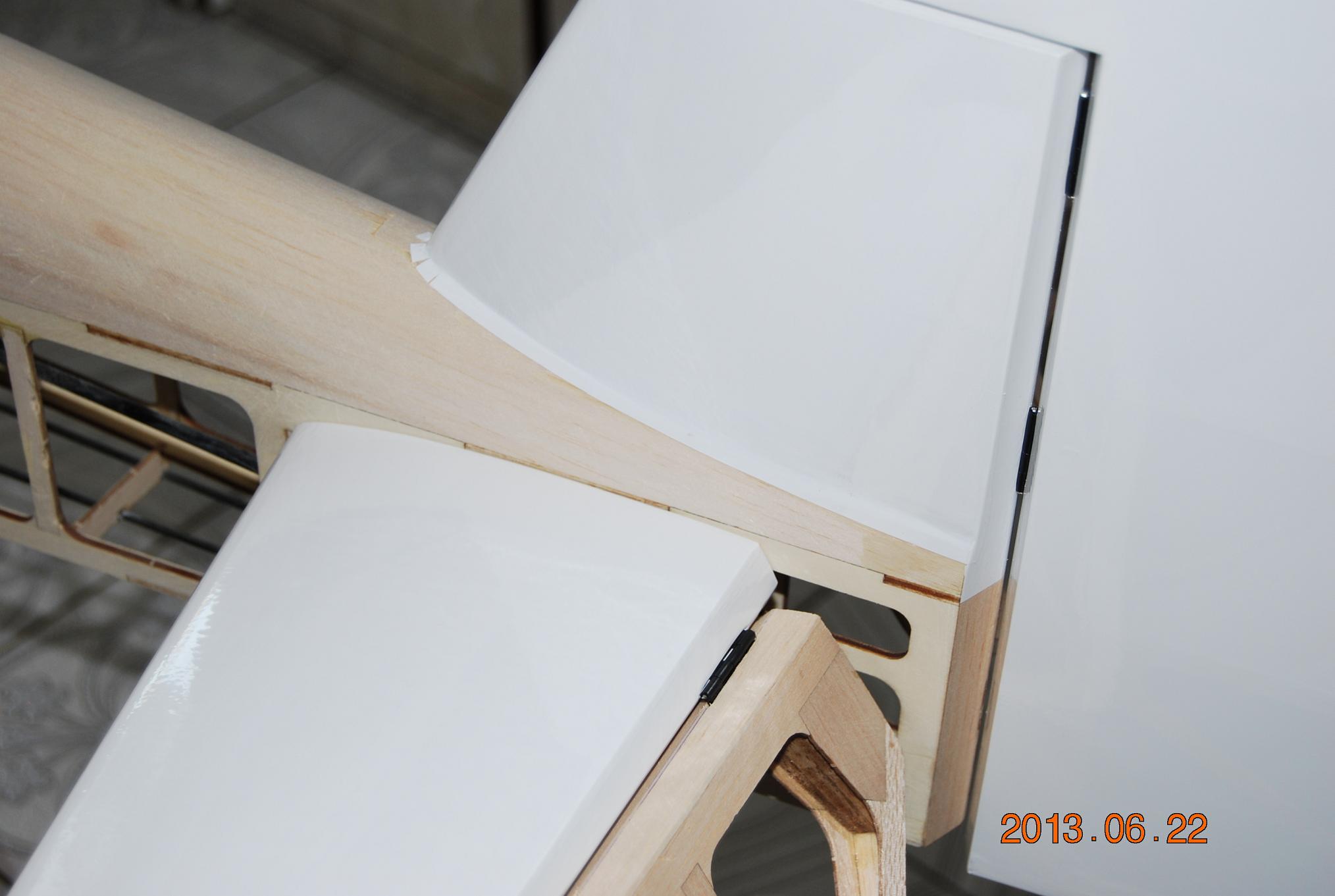

Post: 22 cze 2013, o 17:00

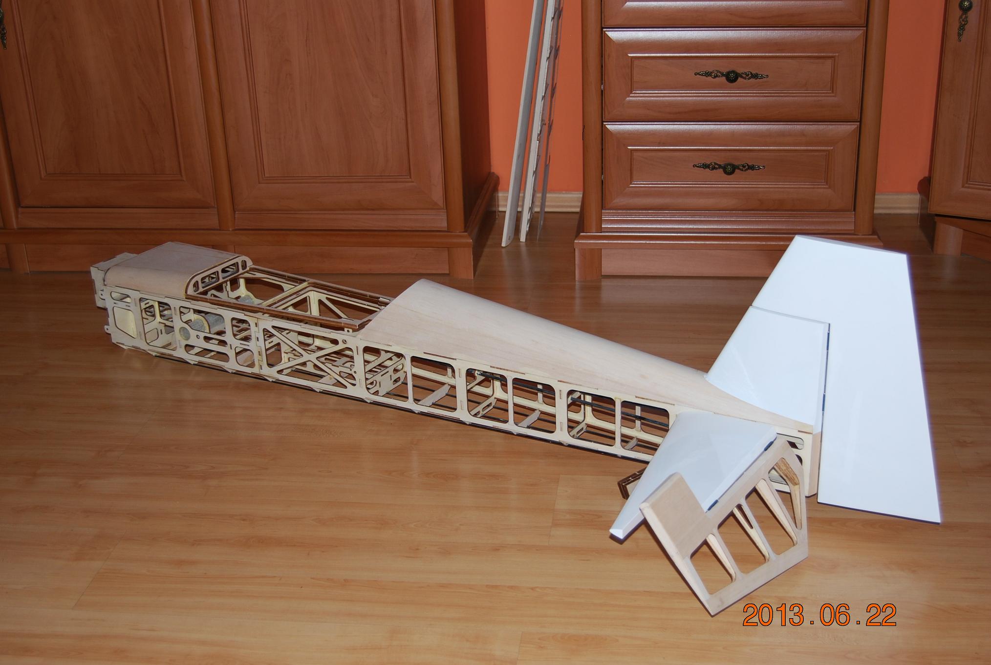

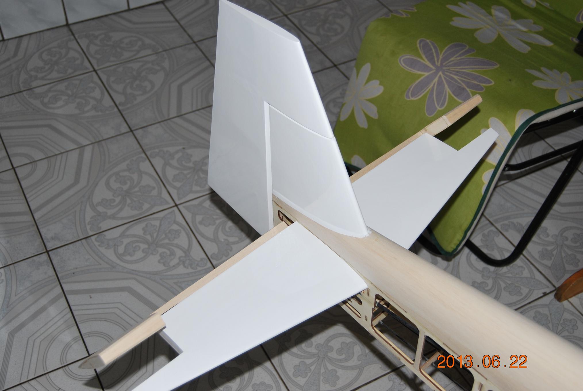

Po dłuższej przerwie powróciłem do Katany, przygotowałem kopyto kabiny do szpachlowania. Co prawda zrobiłem kabinę z laminatu ale był problem z rozdzielaczem i podczas zdejmowania kabiny uszkodziłem kopyto i dlatego muszę je wyszpachlować, polakierować i wypolerować.
Dziś pokryłem stateczniki pionowy i poziomy oraz ster kierunku folią. Wyszło nie najgorzej. Zostały do pokrycia połówki steru wysokości. W kadłubie muszę powklejać pozostałe elementy ( jakaś tam drobnica) .

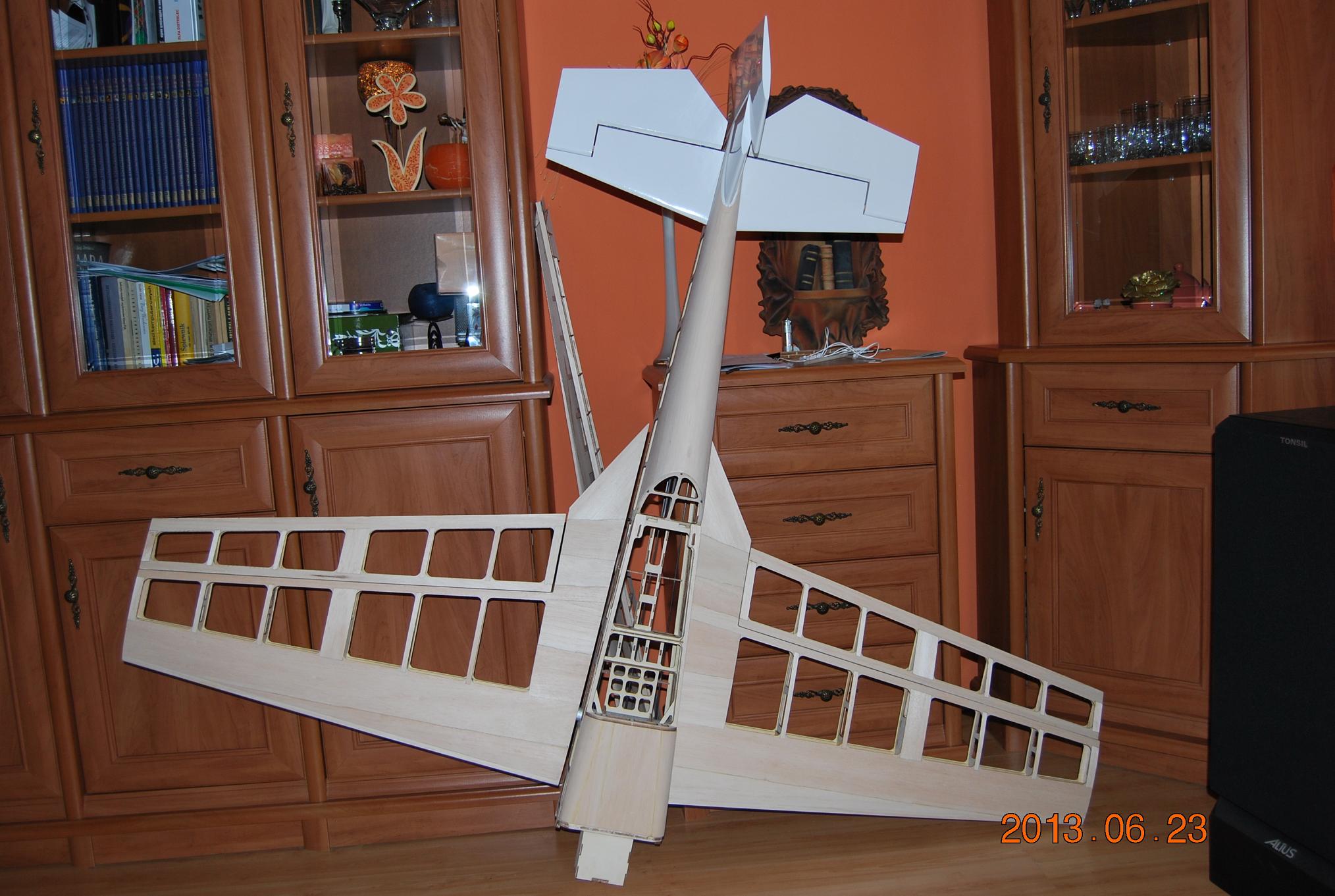

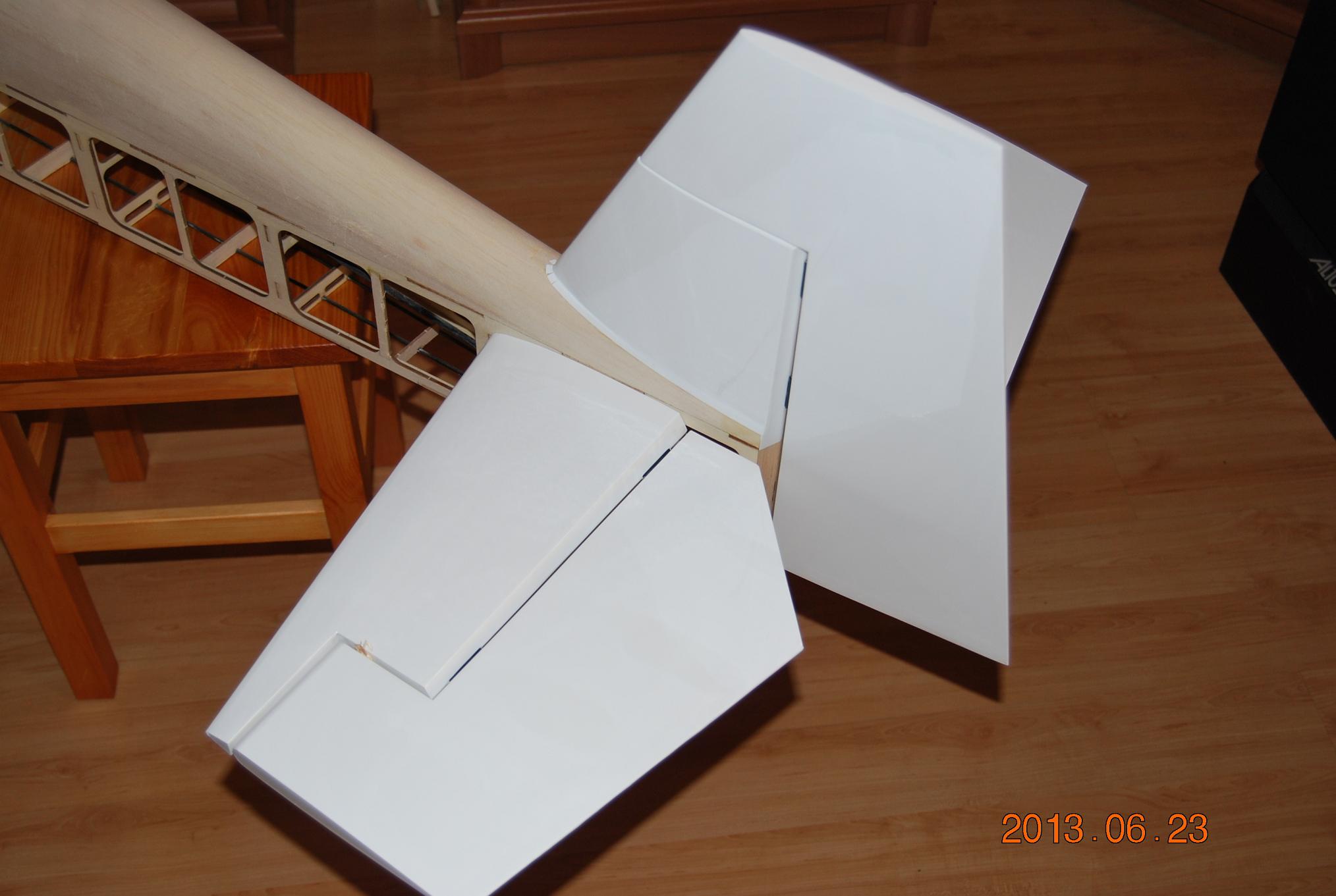

Post: 23 cze 2013, o 12:48

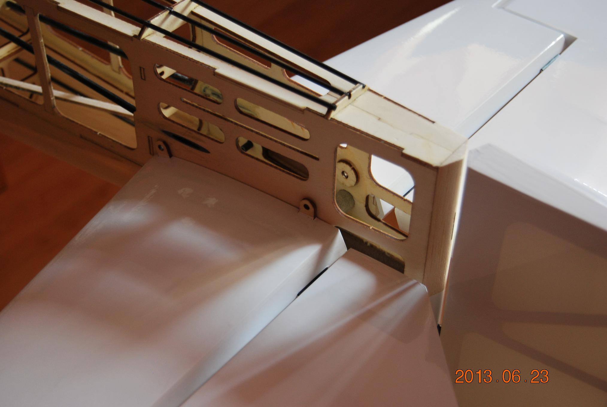

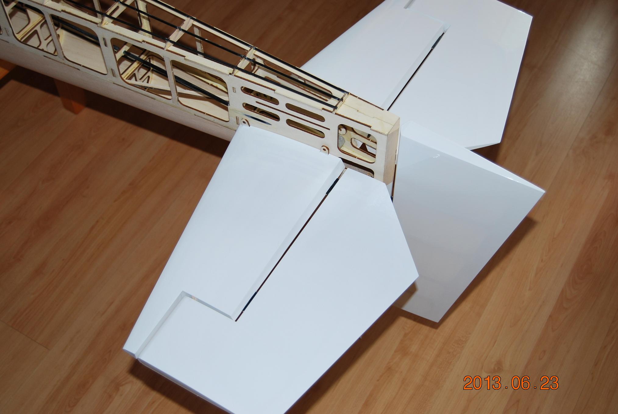

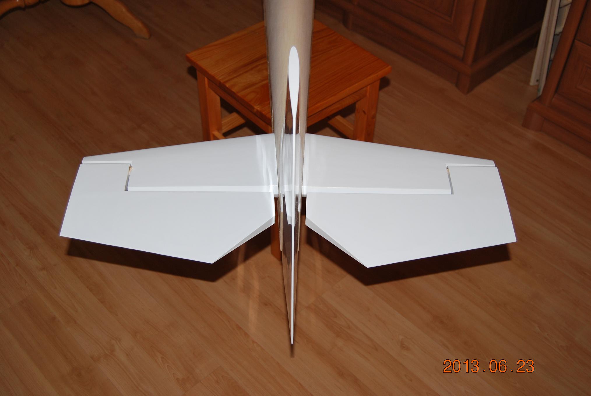

Okleiłem stery kierunku. Szału nie ma z jakością oklejenia ale jakoś tam wyszło. Każda powierzchnia sterowa usterzenia będzie zawieszona na 3 zawiasach.
Katana okazuje się być dość duża :D Powierzchnia nośna płatów (bez usterzenia) wynosi 68.45dm2.
