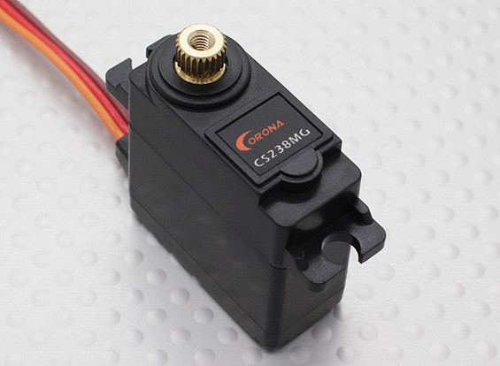

Od jakiegoś czasu używam tych serw: https://hobbyking.com/en_us/corona-cs23 ... c-22g.html
19960.jpg [ 41.08 KiB | Przeglądany 16617 razy ]
Całkiem dobre za rozsądne pieniądze :) Mam ich ponad 20 sztuk zainstalowanych w modelach i nie miałem z nimi problemów ;)
Do serw Hitec zraziłem się po serwach 81 :( gdzie strasznie "brzęczały" i lotki nie działały równo. Ale jest jedna firma którą również preferuję - Savox :D
Pozdrawiam - Krzysztof

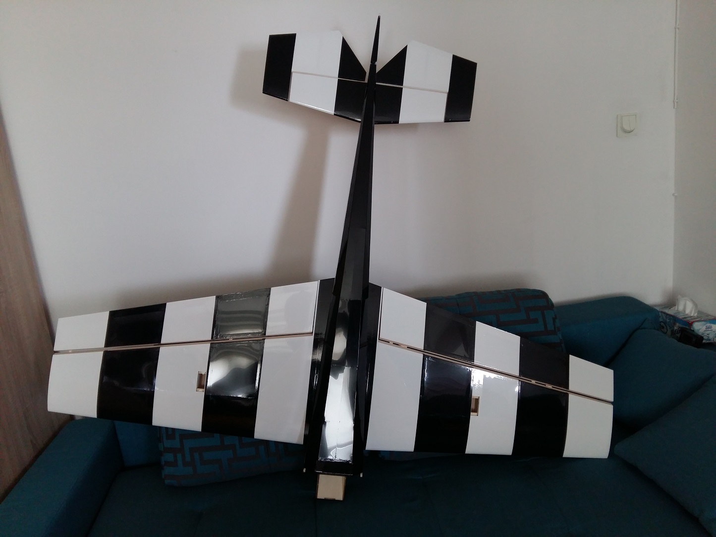

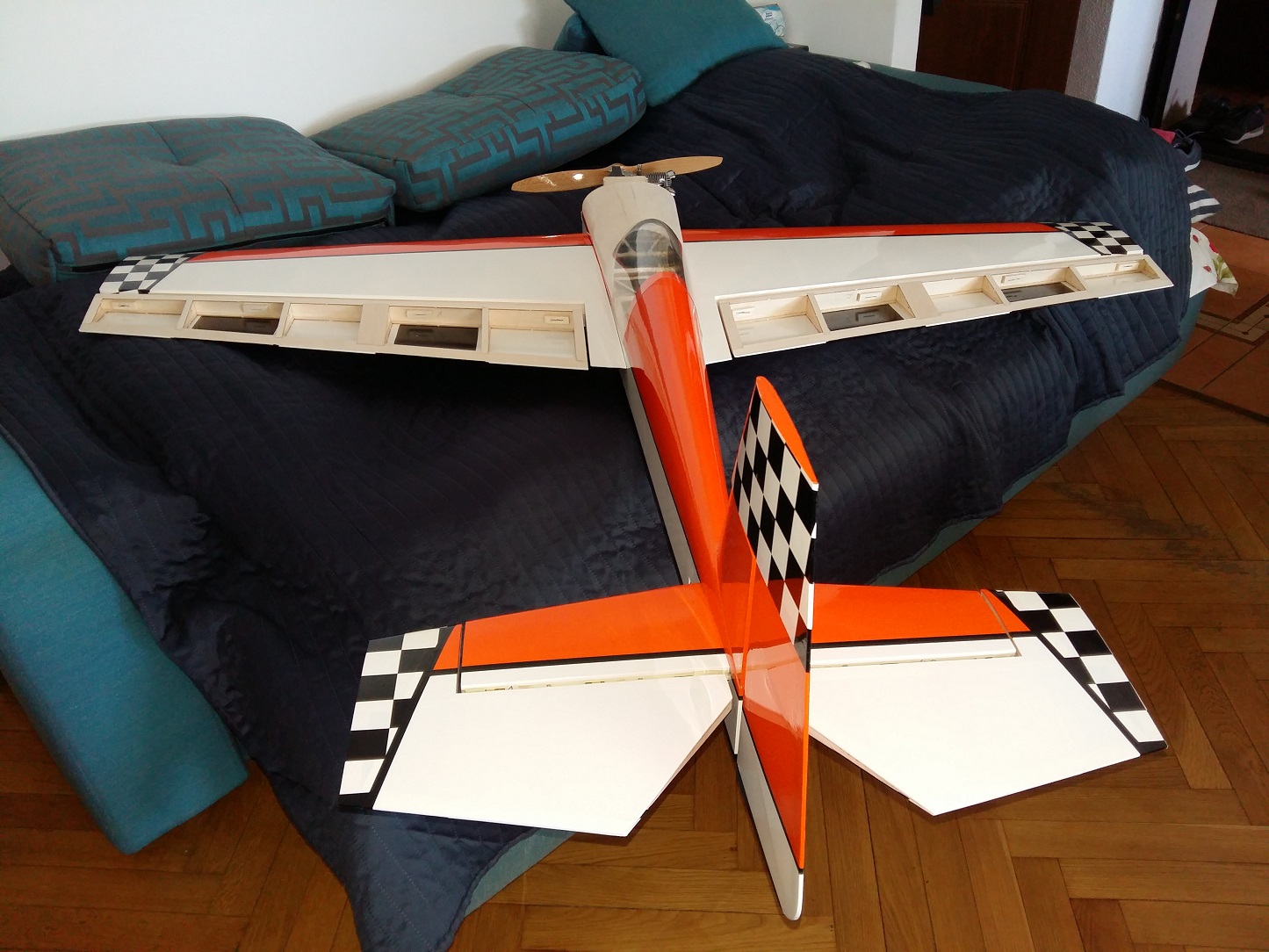

W elektrycznej wersji tylko przód w zasadzie można odchudzić. Zobaczymy jak to będzie. Pokryłem spód statecznika. Ta czarna folia ma jakiś kiepski skurcz. Niby się napina ładnie i klej ma mocny, jednak pomimo wstępnego naprężania folii przy naklejaniu potrafią się zrobić fałdki po jakimś czasie. W tym modelu rozróżnienie góry i dołu nie będzie stanowiło problemu, nawet z większej odległości.

Góra, niestety, ale brakło folii na lotki. Będę musiał dokupić. Jakoś to tam idzie do przodu.

Kolorystycznie jak na akrobata bardzo fajnie 8-) .Przy kręciołkach ważne jest odróżnienie góry z dołem :lol: .Powodzenia przy oblocie.

Coś się jeszcze tam naklei na skrzydłach, jakiegoś smurfa albo co :D. Poszperałem w gratach i znalazło się trochę folii na jedną lotkę. Masakra normalnie. Mam kawałki białej ale nie będę robił pokrycia z kilku kawałków. Dziś mi się już nie chce ale jutro podskoczę do sklepu po biały Oracover.

Zaprojektuję nalepki, będzie dobrze. Brakło mi białej folii na jedną lotkę (!) Niestety, w modele.sklep na Baley-a nie mają białego oracoveru a na Bitwy cena zaporowa. Nie to żebym nie miał dychy ale cena o 33% większa niż w innych sklepach. Będę robił zamówienie w modelemax to i zamówię folię. A do szczęścia brakło 30x75cm.
