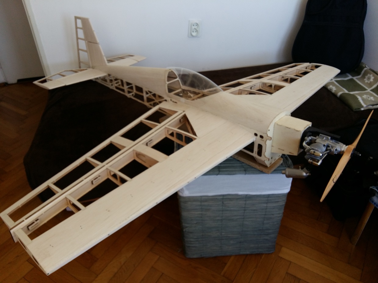

Zamontowałem silnik na próbę. Waga tak jak na zdjęciach 1980g. Wygląda na to że będzie się wyważał bez dodatkowych ciężarków. Może się uda trafić w okolicach 3kg do lotu (chociaż może się zdarzyć że tyle będzie bez paliwa). Zobaczymy. Pow nośna prawie 54dm2 co da przy 3kg około 54-56g/dm2 obciążenia powierzchni. W połączeniu z Vortexami powinien dobrze trzymać się powietrza. Zobaczymy.

Widzę że już prawie skończona ale radze zastosować zasilanie z dwóch baków. Mam tak w Katanie 50 Silvestriniego z saito 91 czyli jeden bak małej pojemności przy silniku a duży w centralnej części kadłuba. Pozwala to na uzyskanie stabilnego środka ciężkości. Pomysł zaczerpnięty z heli - sprawdził się.

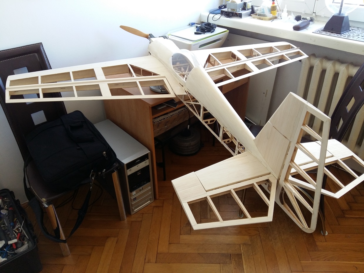

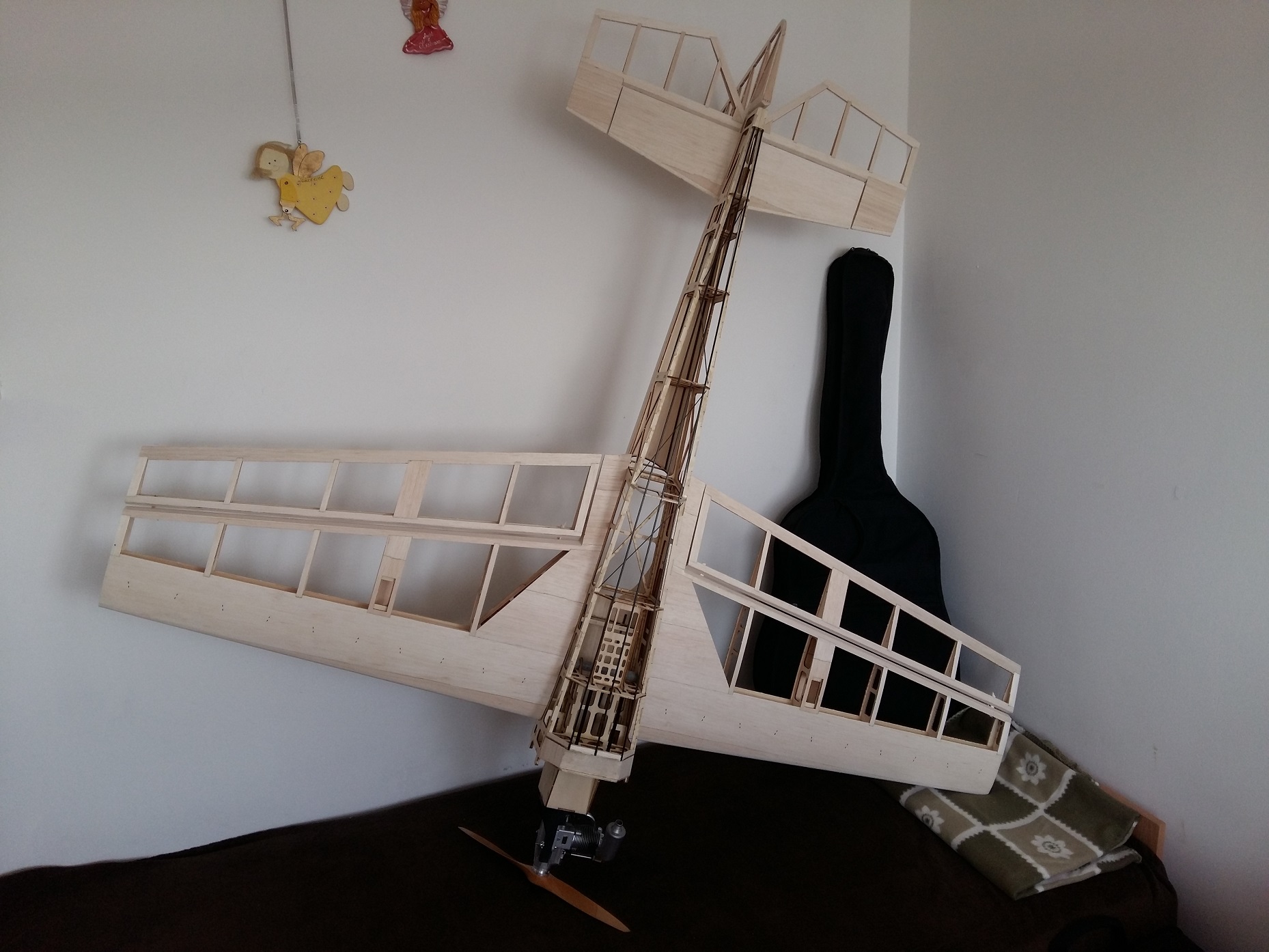

Coś się pomyśli z tymi zbiornikami. Zrobiłem drugi spływ skrzydła i natarcie lotki, wyszlifowałem wstępnie natarcia skrzydeł, wkleiłem pręty węglowe w spód kadłuba. Waga tego co na zdjęciu 1995g.
