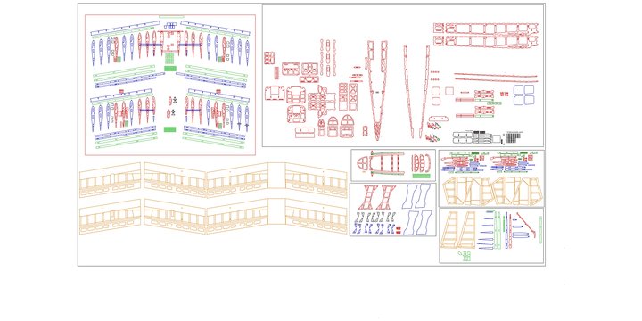

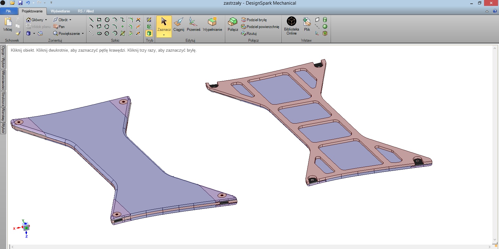

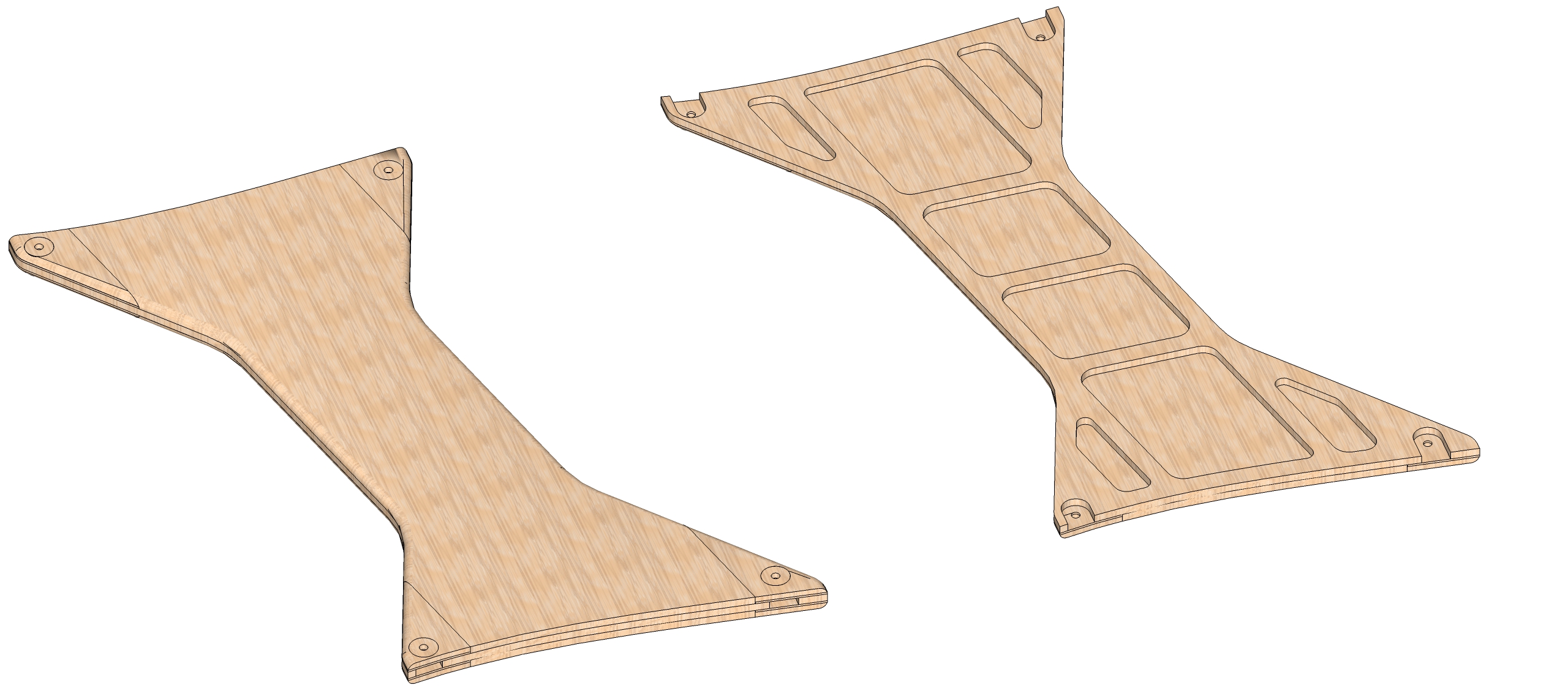

Dorysowałem zastrzały. Jeszcze tylko łoże podwozia ogonowego.
Screeny ze sketchupa i DSM 1.0
zas1.jpg [ 203.59 KiB | Przeglądany 12205 razy ]
zastrzały.jpg [ 752.9 KiB | Przeglądany 12212 razy ]

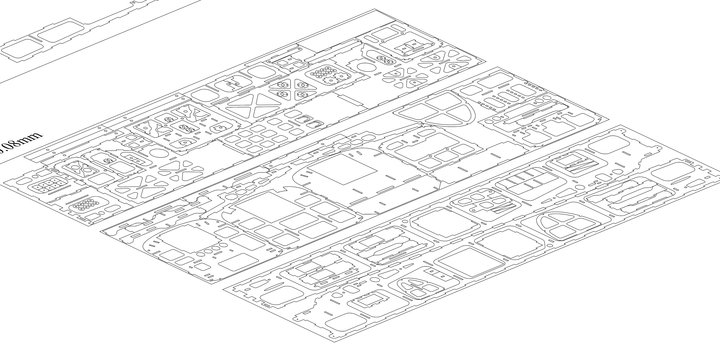

prawie wszystko ult 1500.JPG [ 1.25 MiB | Przeglądany 12178 razy ]

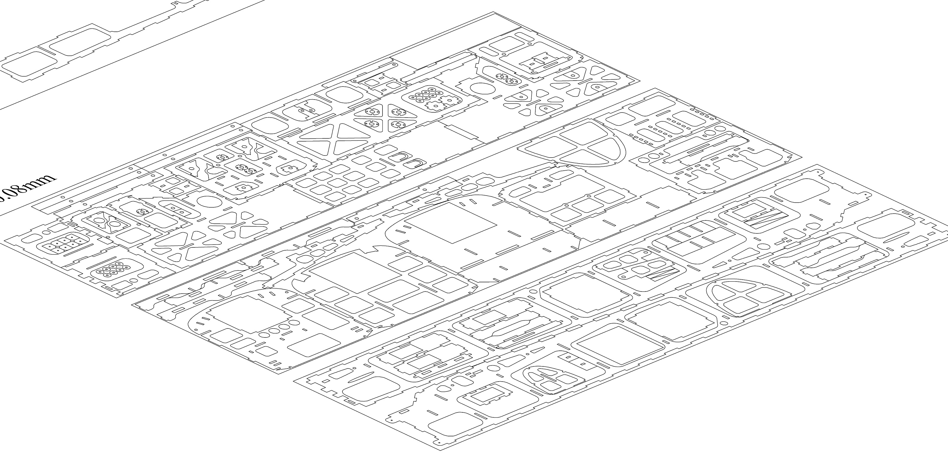

Zacząłem robić offsety i formatki. Sklejkowych będzie 5 szt 1000x250mm W sumie niecałe 2,5 formatek 1000x500. Pewnie wszystko zmieściłbym na dwóch formatkach 1000x500 ale dla wygody podzieliłem to na 250mm szerokości.
form.JPG [ 1.08 MiB | Przeglądany 12153 razy ]

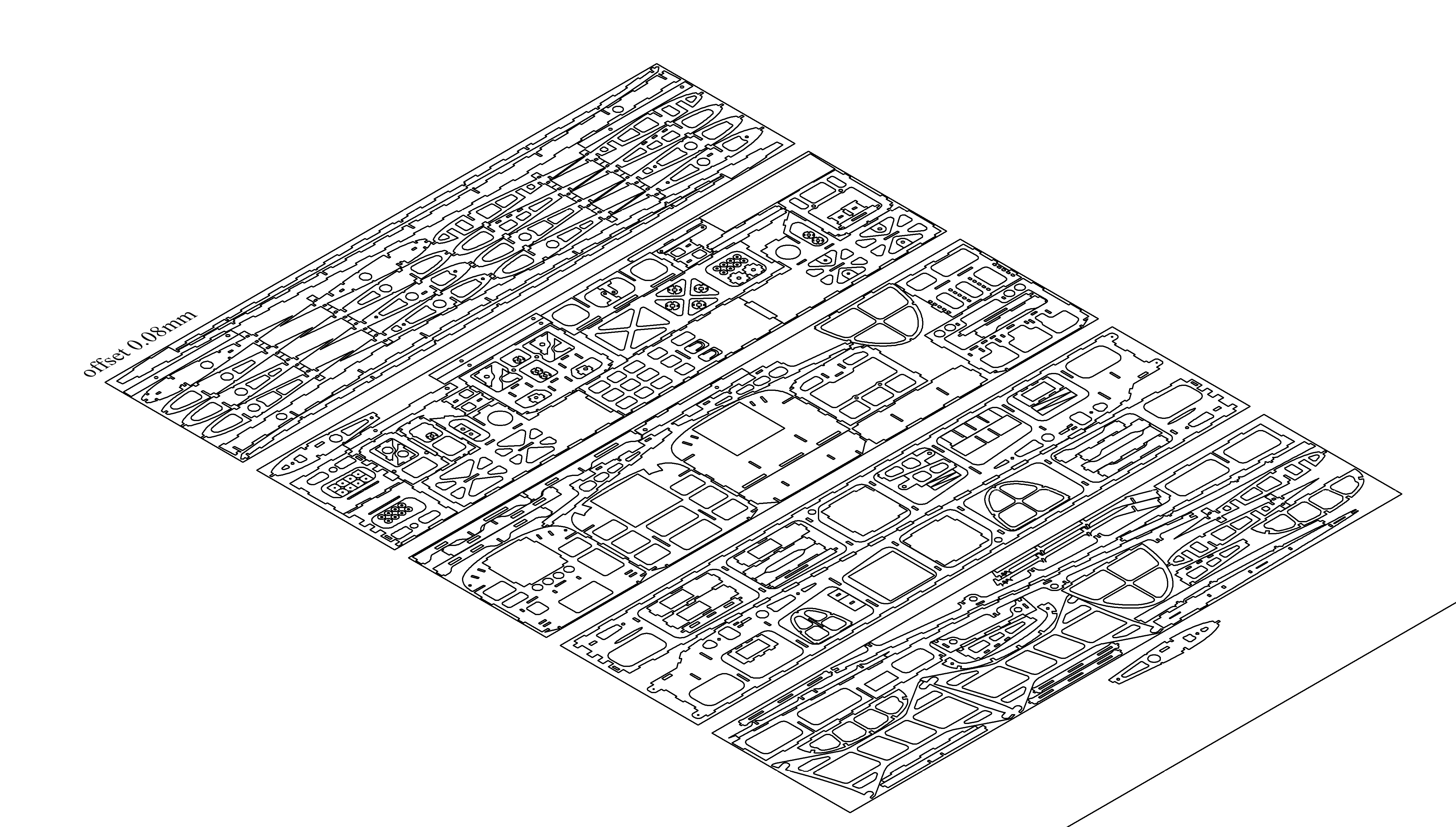

Post: 31 gru 2016, o 18:38
Posty: 3022
To będzie duża krowa. Zrobiłem szerszy kadłub, bardziej zbliżony do oryginału a nie jakiś płaszczak :D
Zrobiłem prawie całe formatki sklejkowe. Niestety, brakło paska 40x1000mm i wszystko by się pomieściło.
