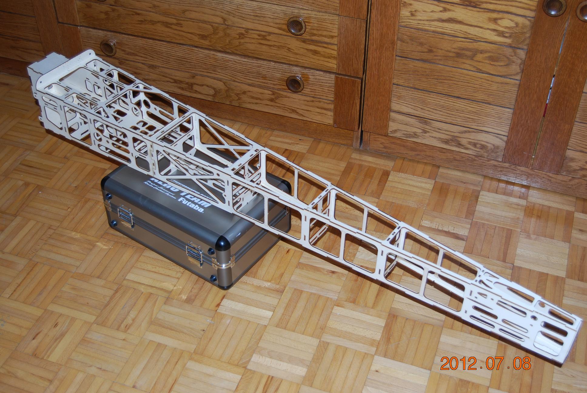

Post: 8 lip 2012, o 19:04
Posty: 3022

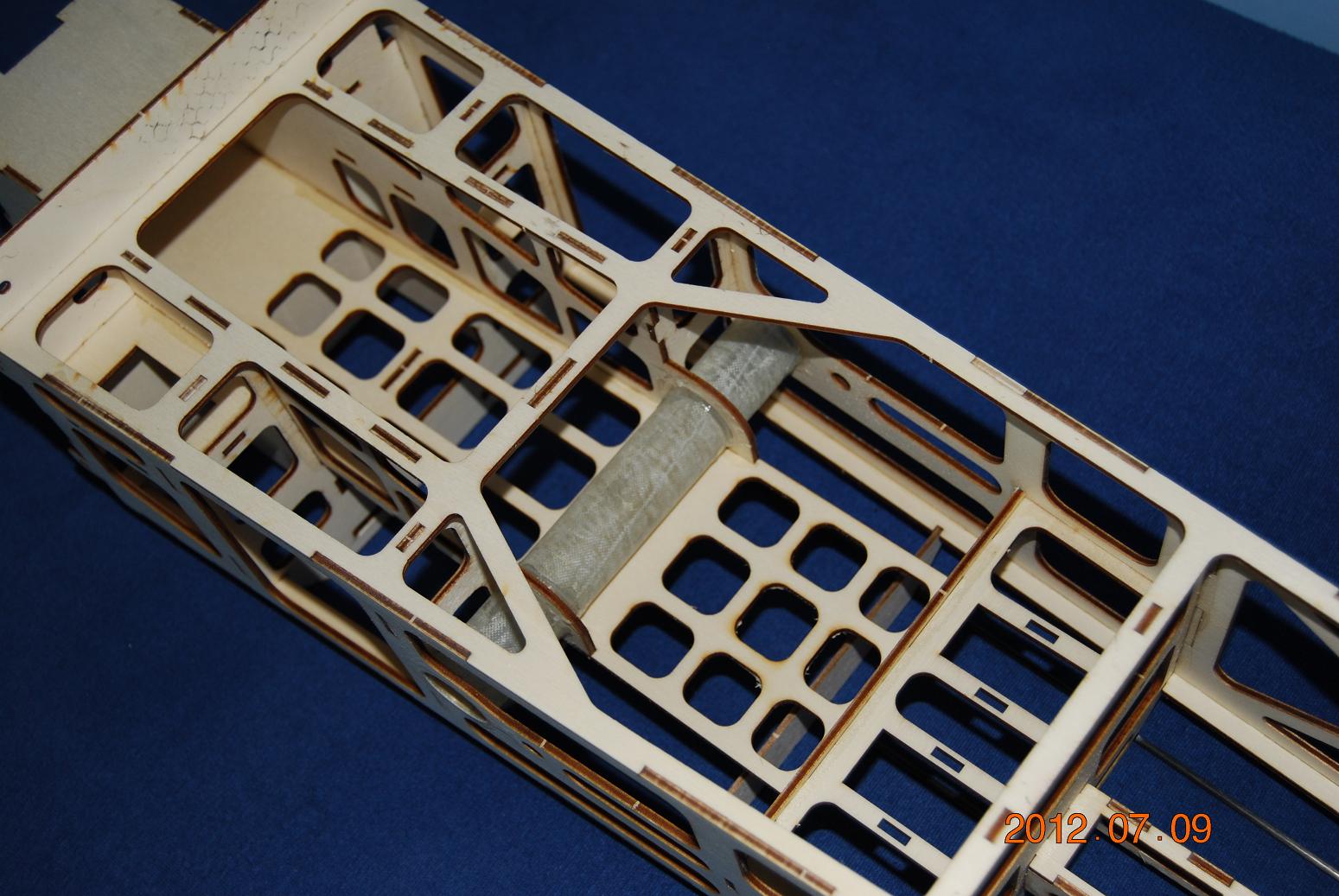

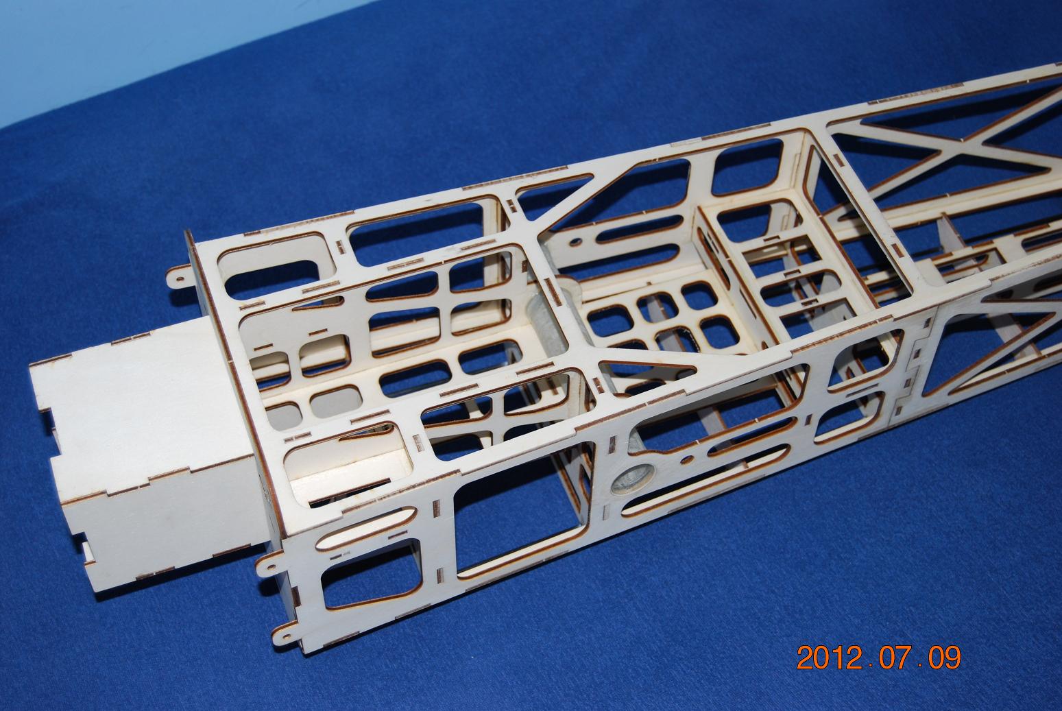

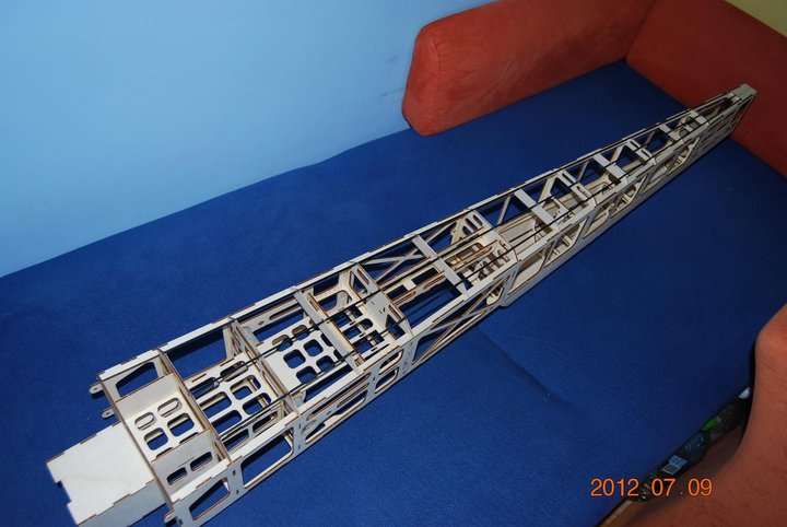

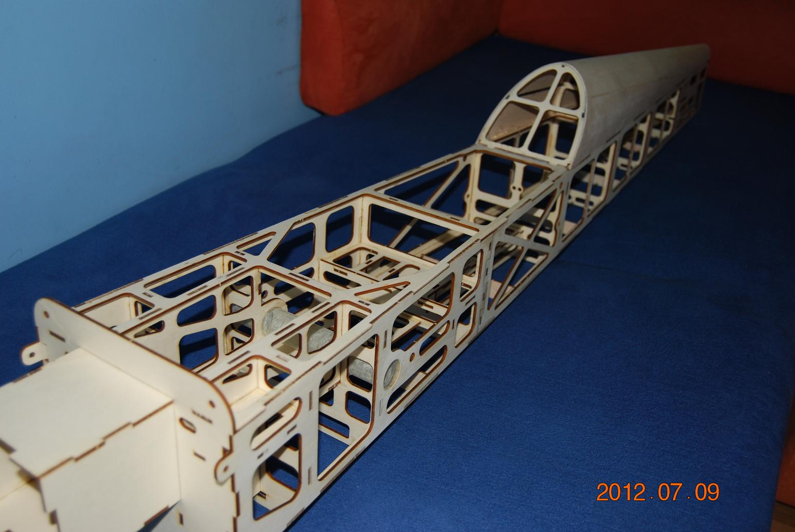

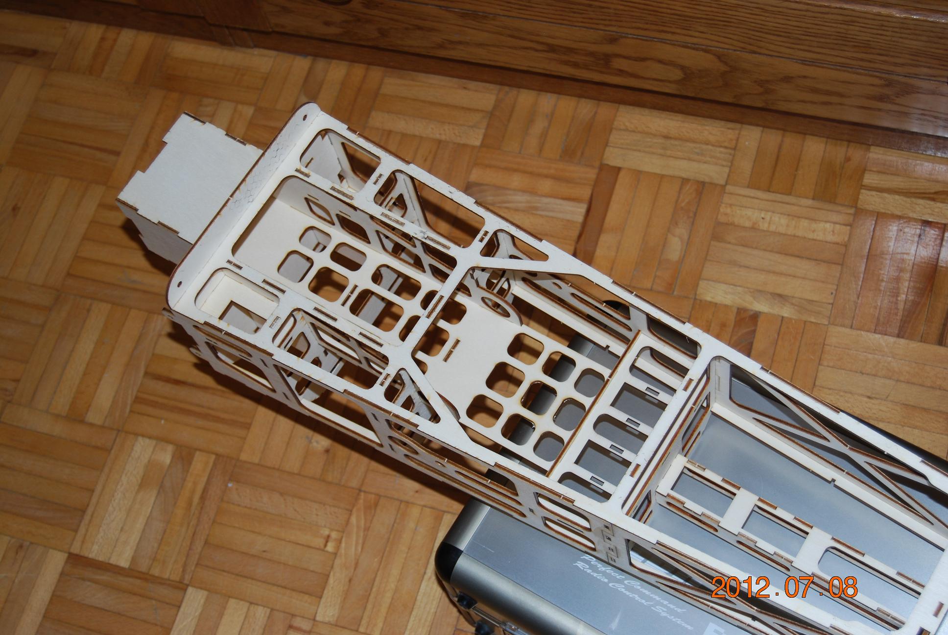

Kadłub złożony bez kleju. 370g, trochę jeszcze dojdzie ale nie dużo. Jutro muszę wszystko rozłożyć i pokleić distalem którego niestety nie mam.

Post: 8 lip 2012, o 22:25
Posty: 108
Powiem tak: wygląda bardzo "czysto".
Takie przymiotnik jako pierwszy mi przychodzi na myśl :)

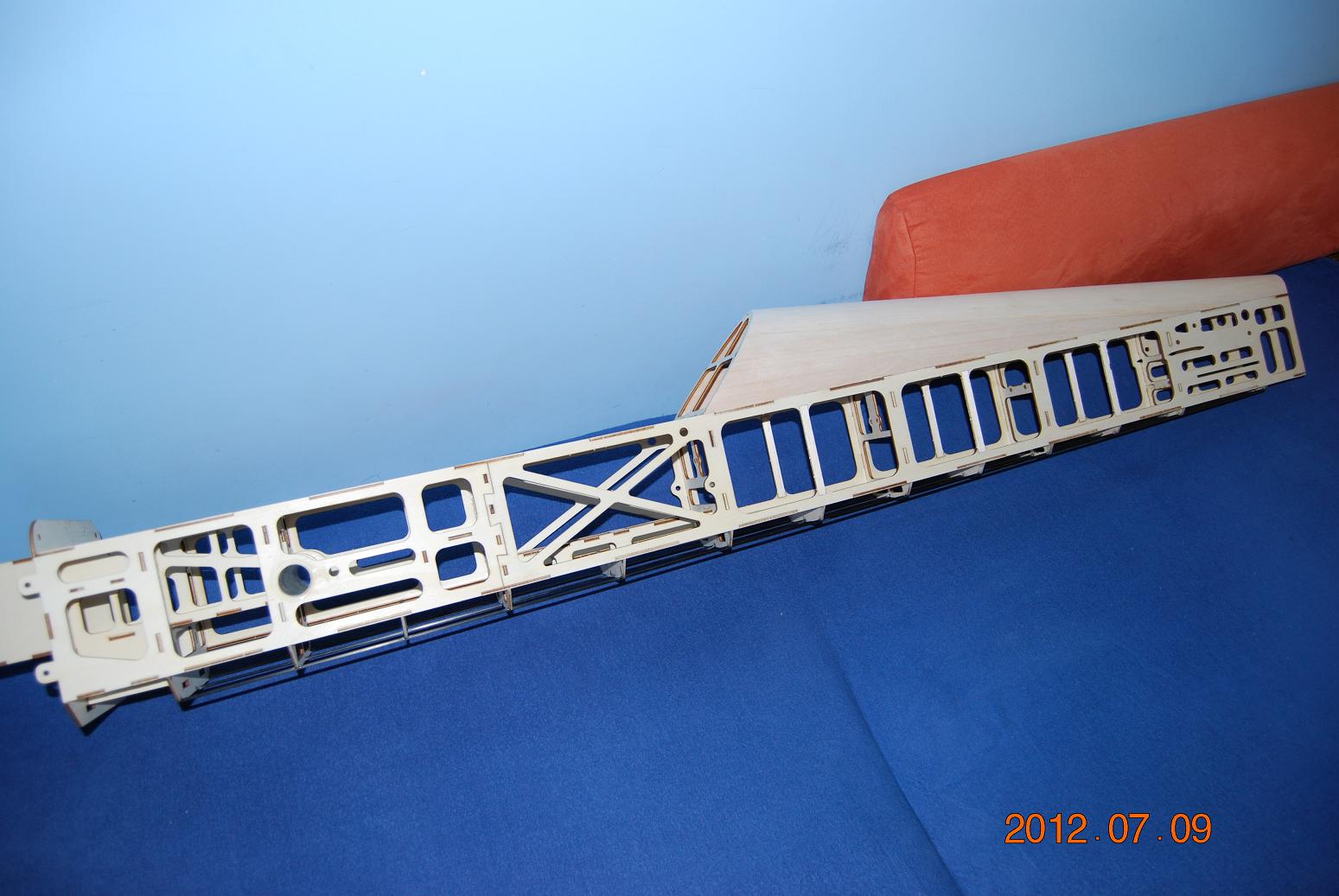

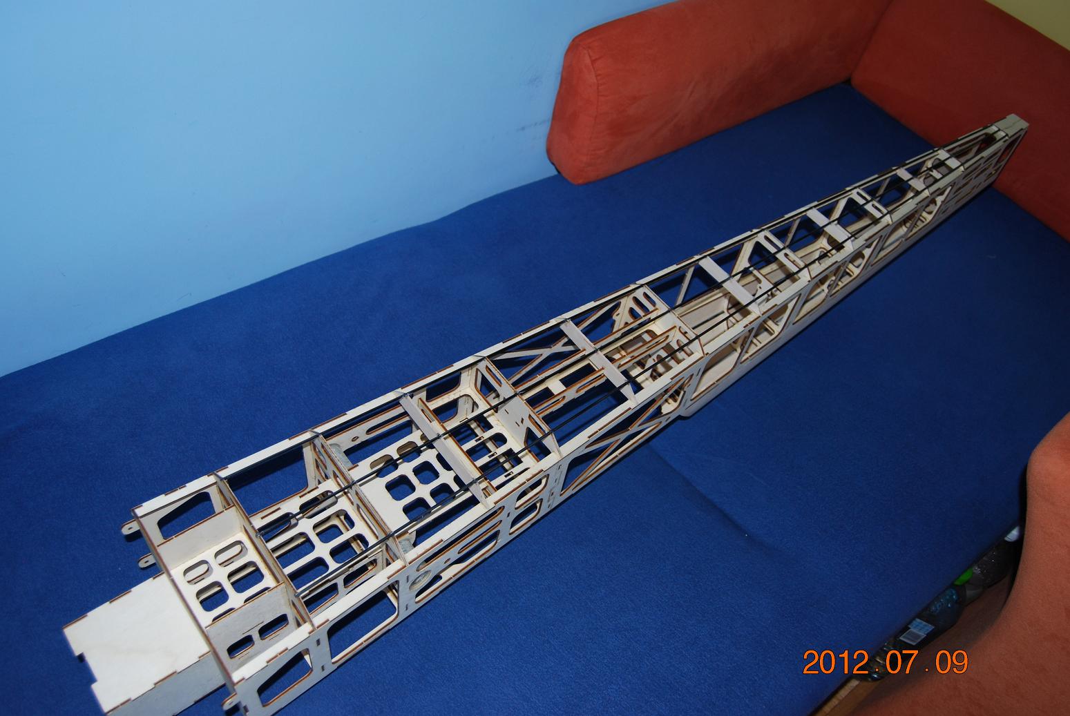

Post: 9 lip 2012, o 20:21
Posty: 3022
Powalczyłem trochę z kadłubem,szału nie ma, okazało się też że zapomniałem umieścić na formatkach kilku elementów pokrycia statecznika. Jeżeli ktoś lubi kleić ten model jest dla niego. Ogrom ilości elementów jest przytłaczający. To co na zdjęciu waży 508g

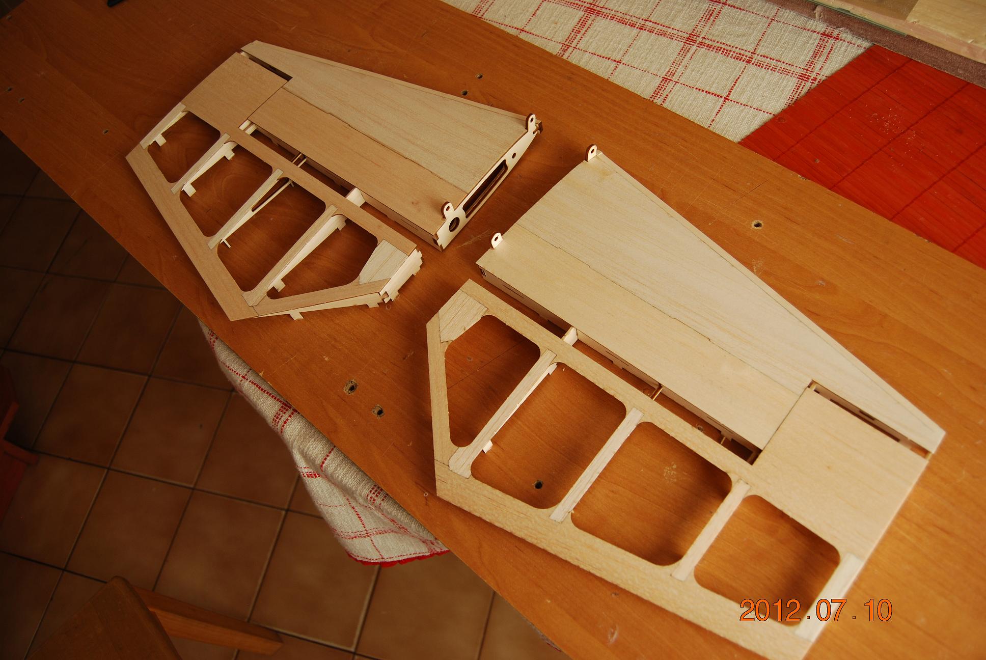

Grubość sklejki przyjmuję jako 3mm , offset dla sklejki robię 0.08mm. Okleiłem stery wysokości. CO do wagi to sam jestem ciekawy.

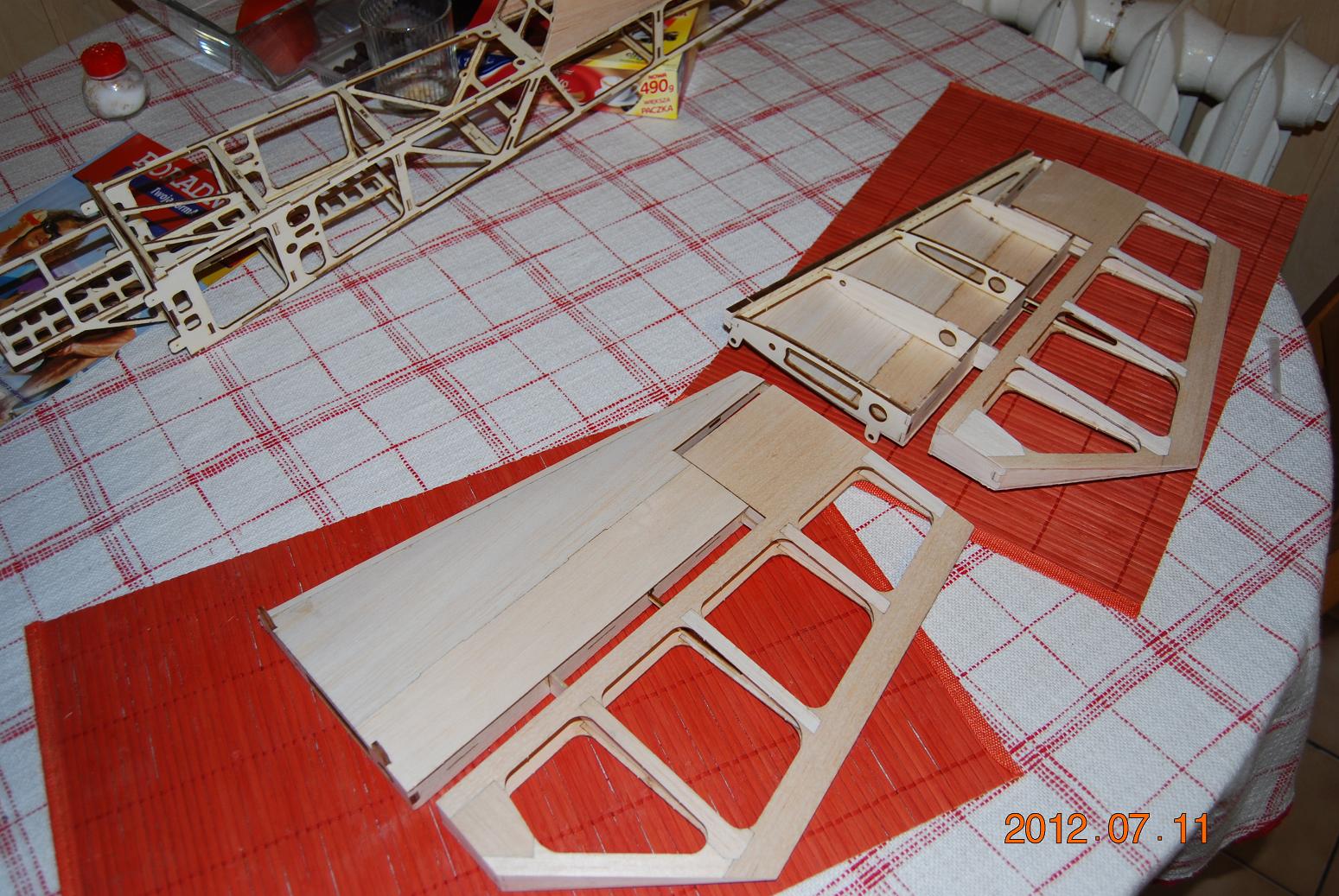

Post: 16 lip 2012, o 12:02
Posty: 3022

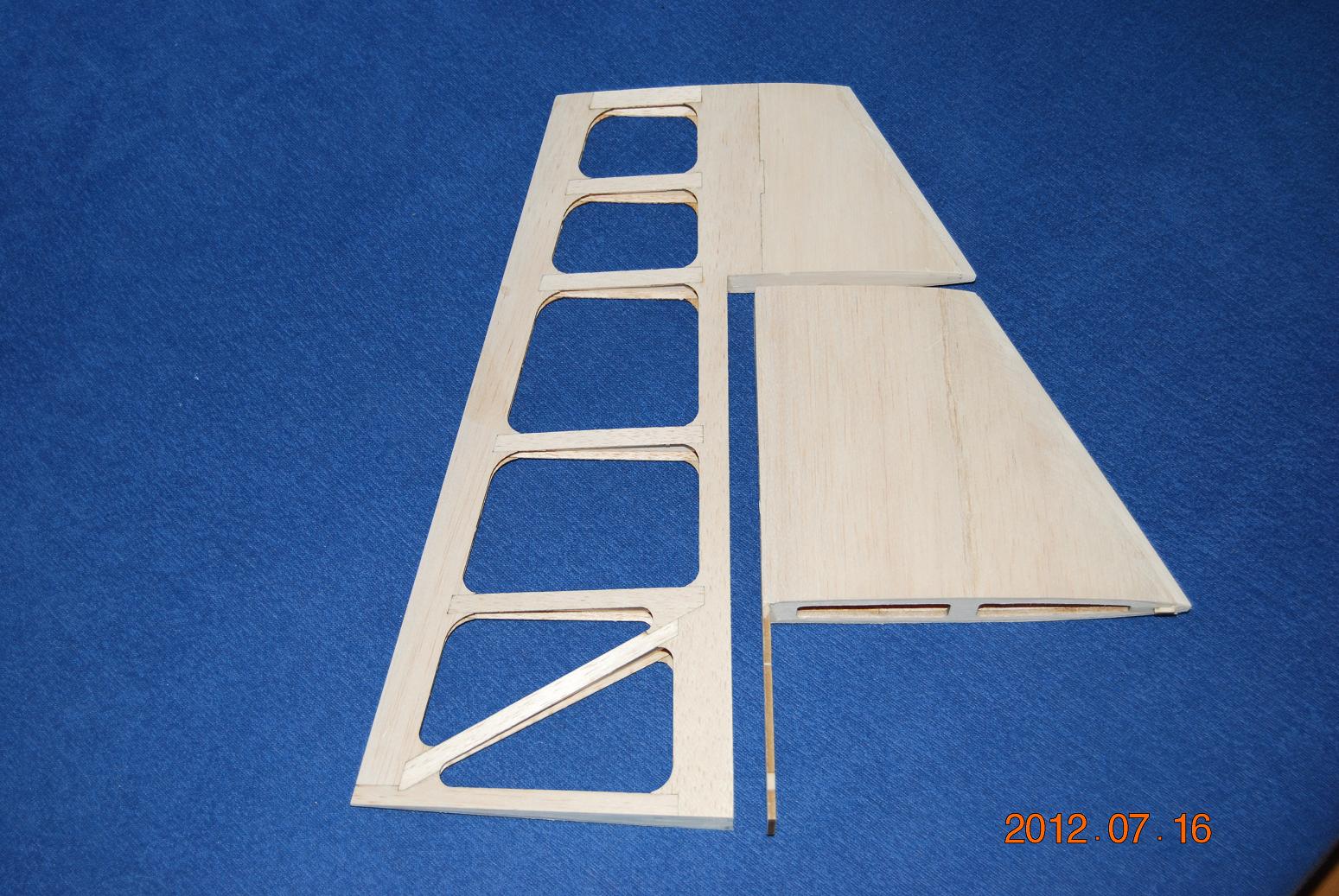

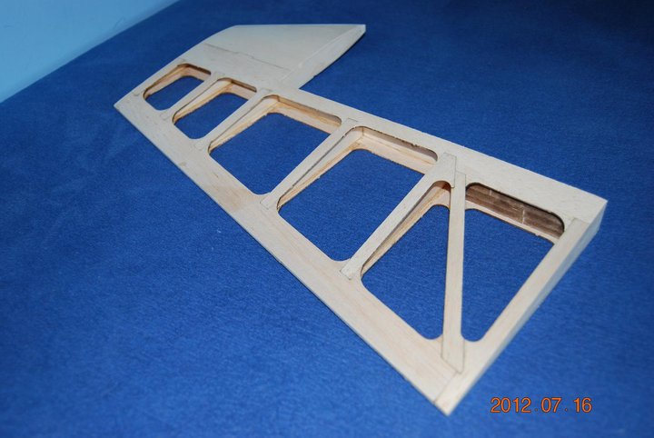

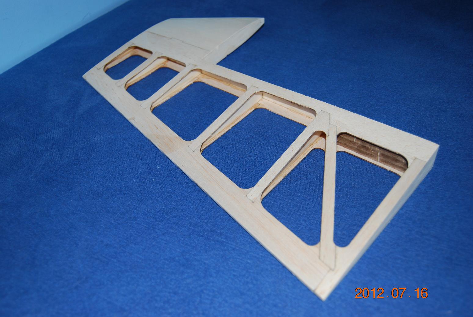

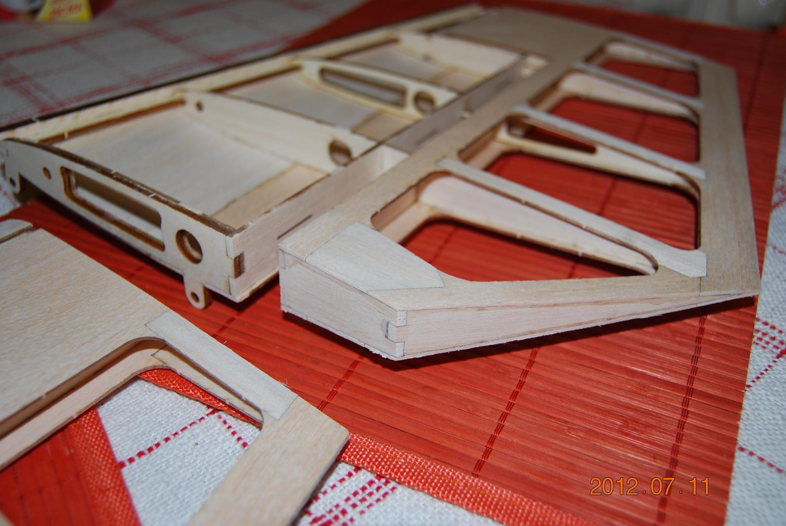

Zrobiłem statecznik pionowy i ster kierunku, waga steru to 31g, statecznika 20g. Dojdą jeszcze listwy spływu stat. pionowego i natarcie steru kierunku z miękkiej 6mm balsy.

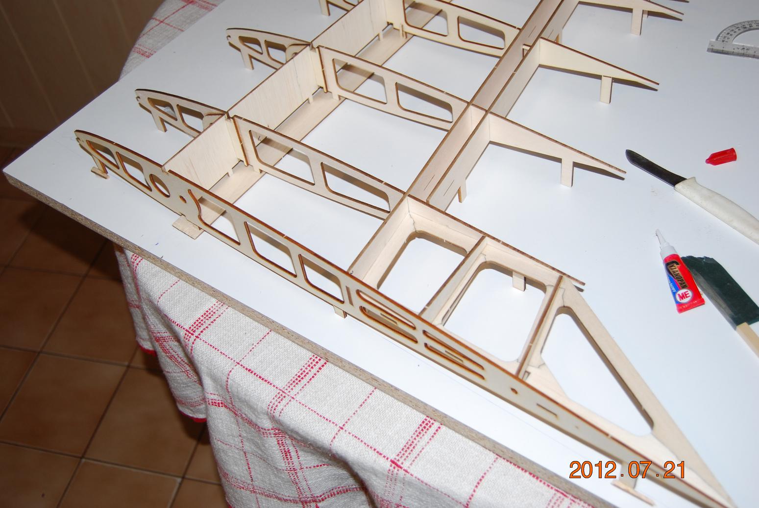

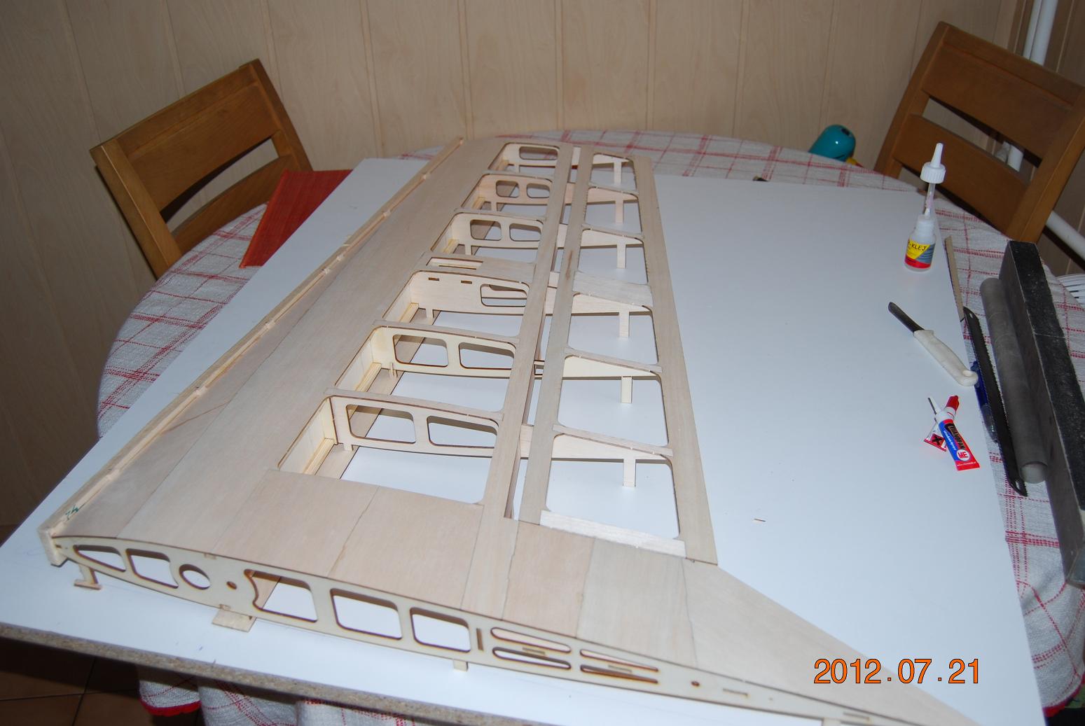

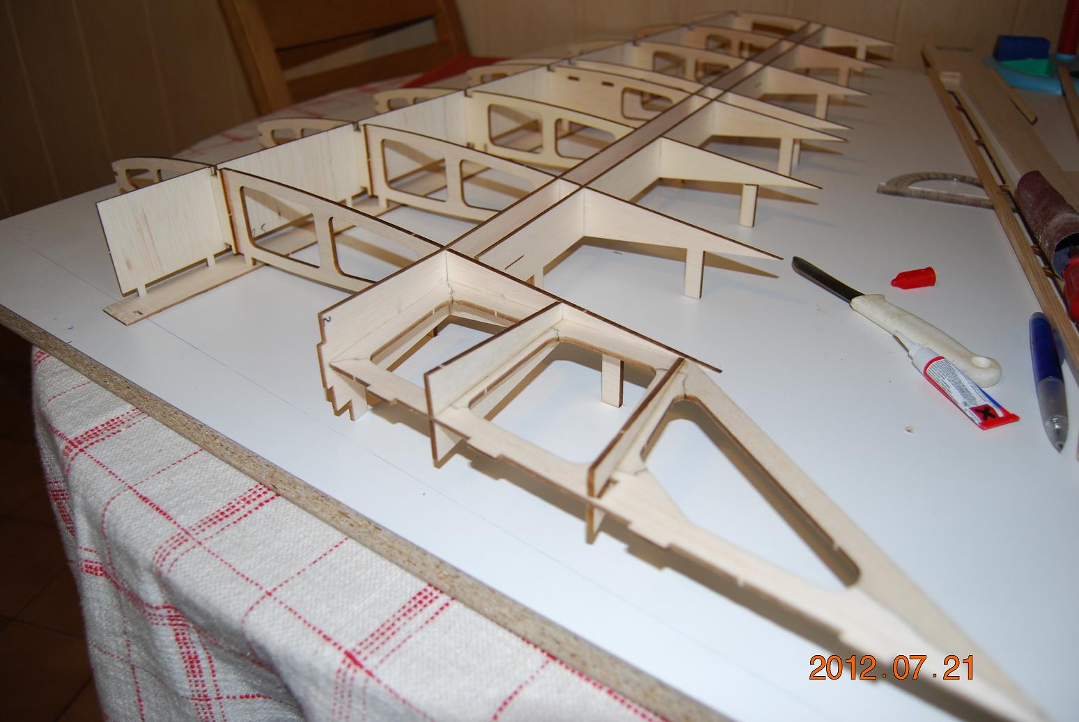

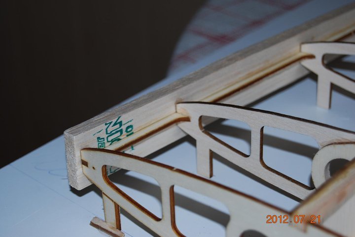

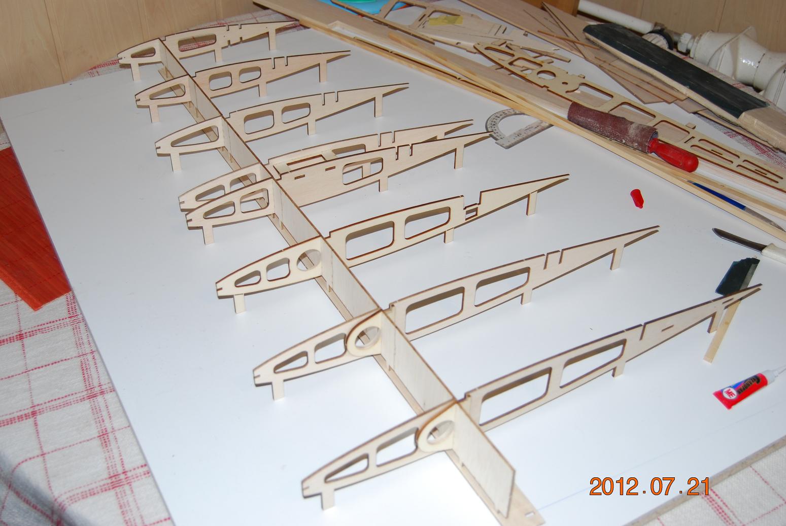

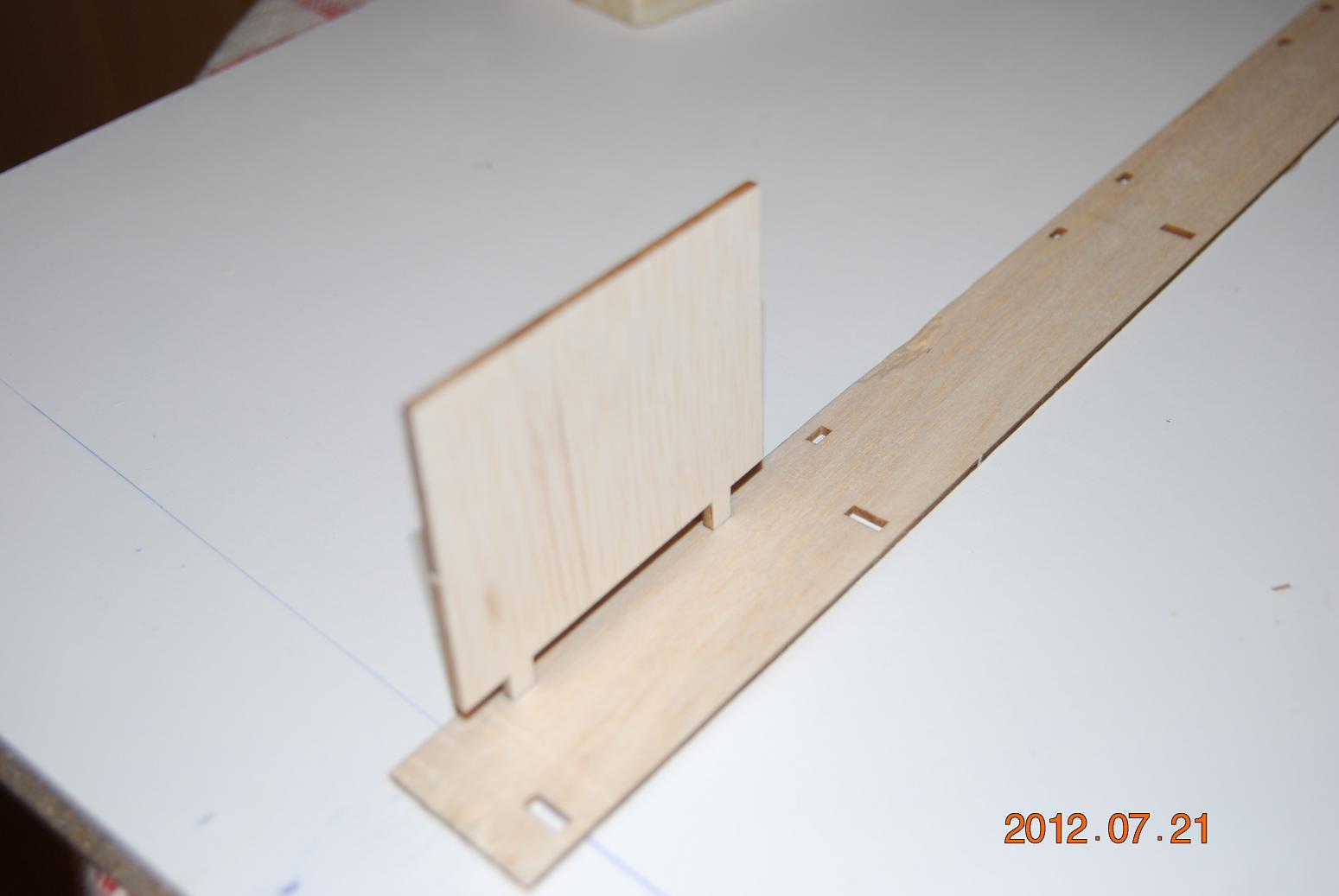

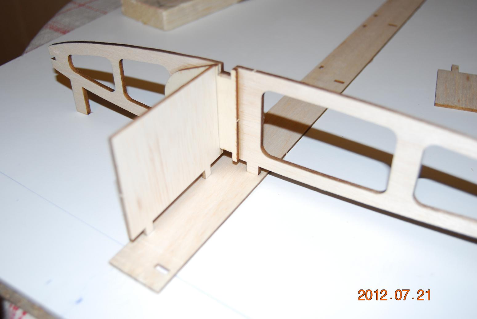

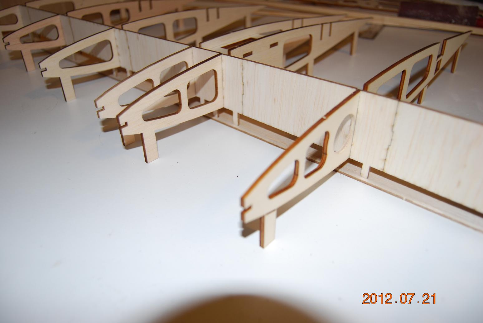

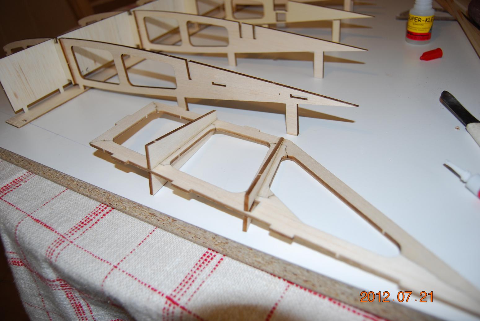

Post: 21 lip 2012, o 18:03
Posty: 3022

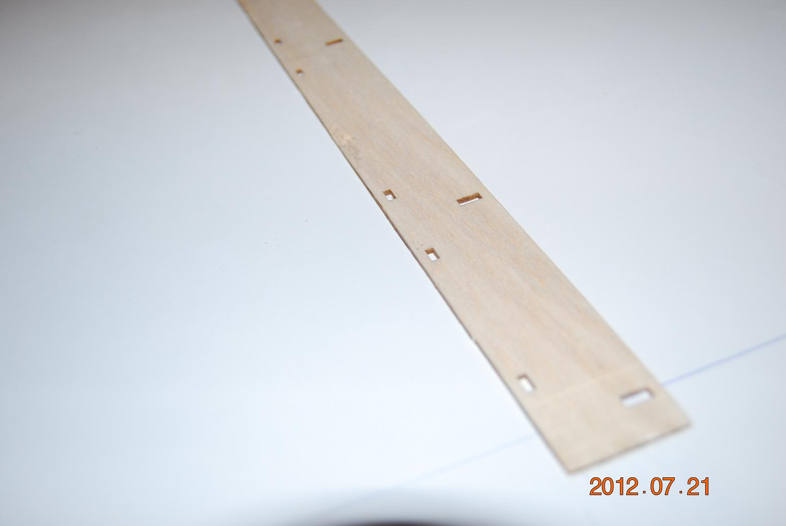

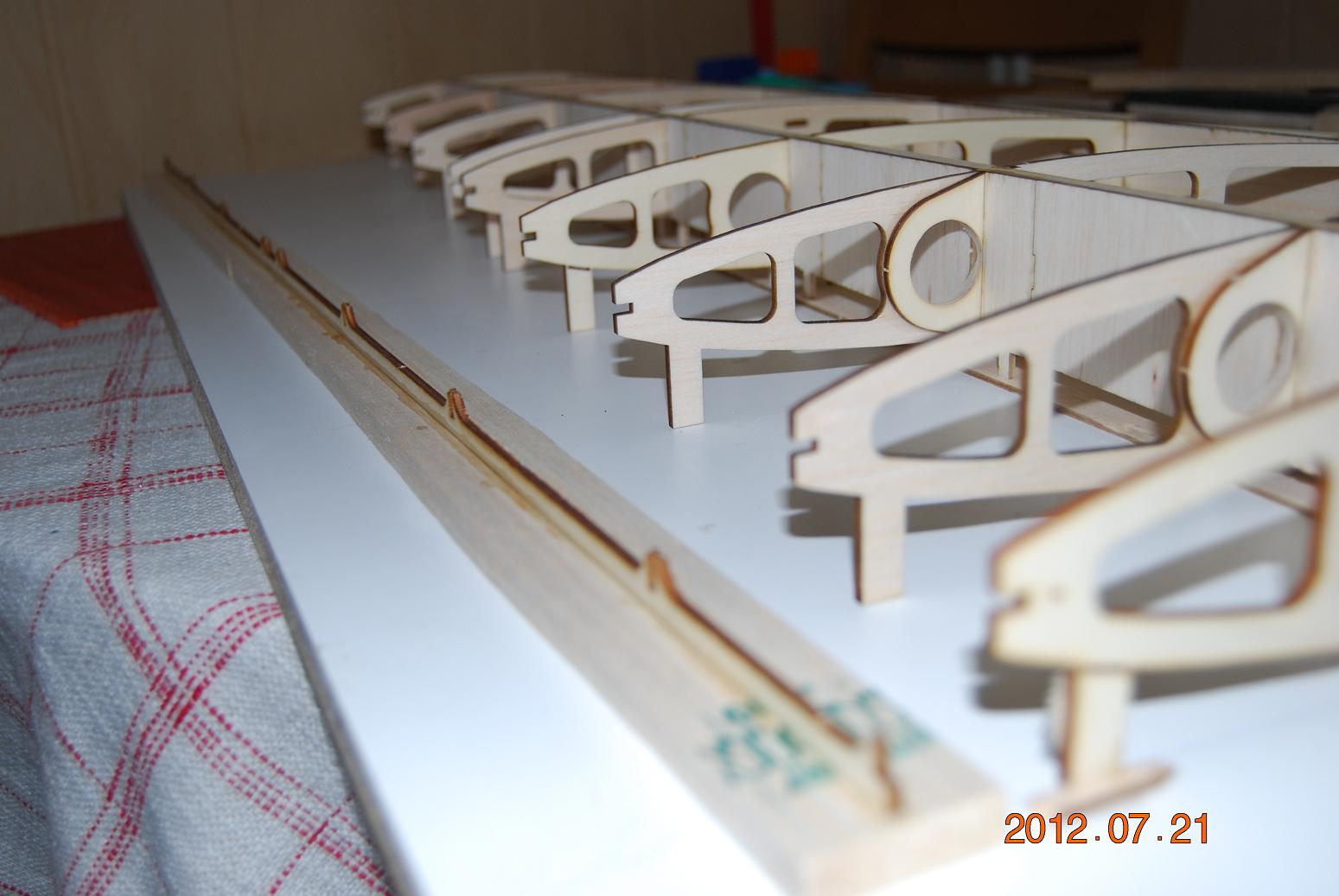

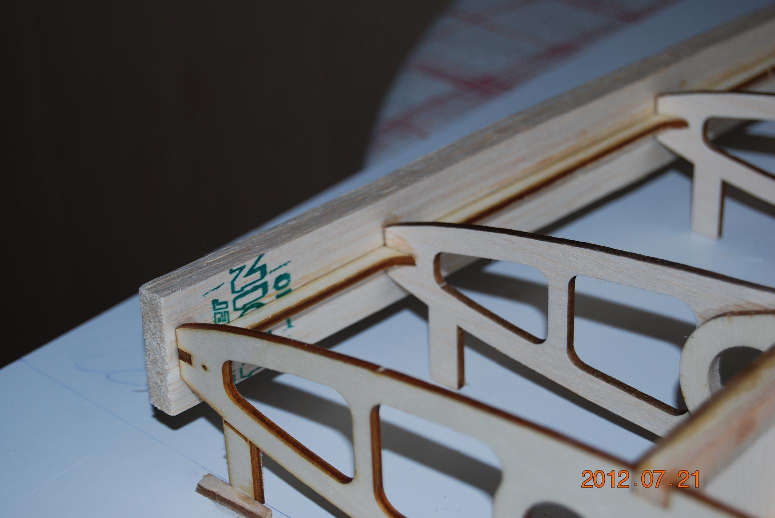

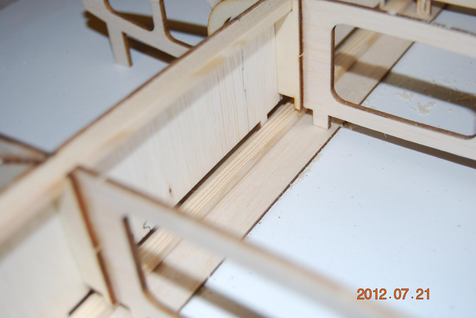

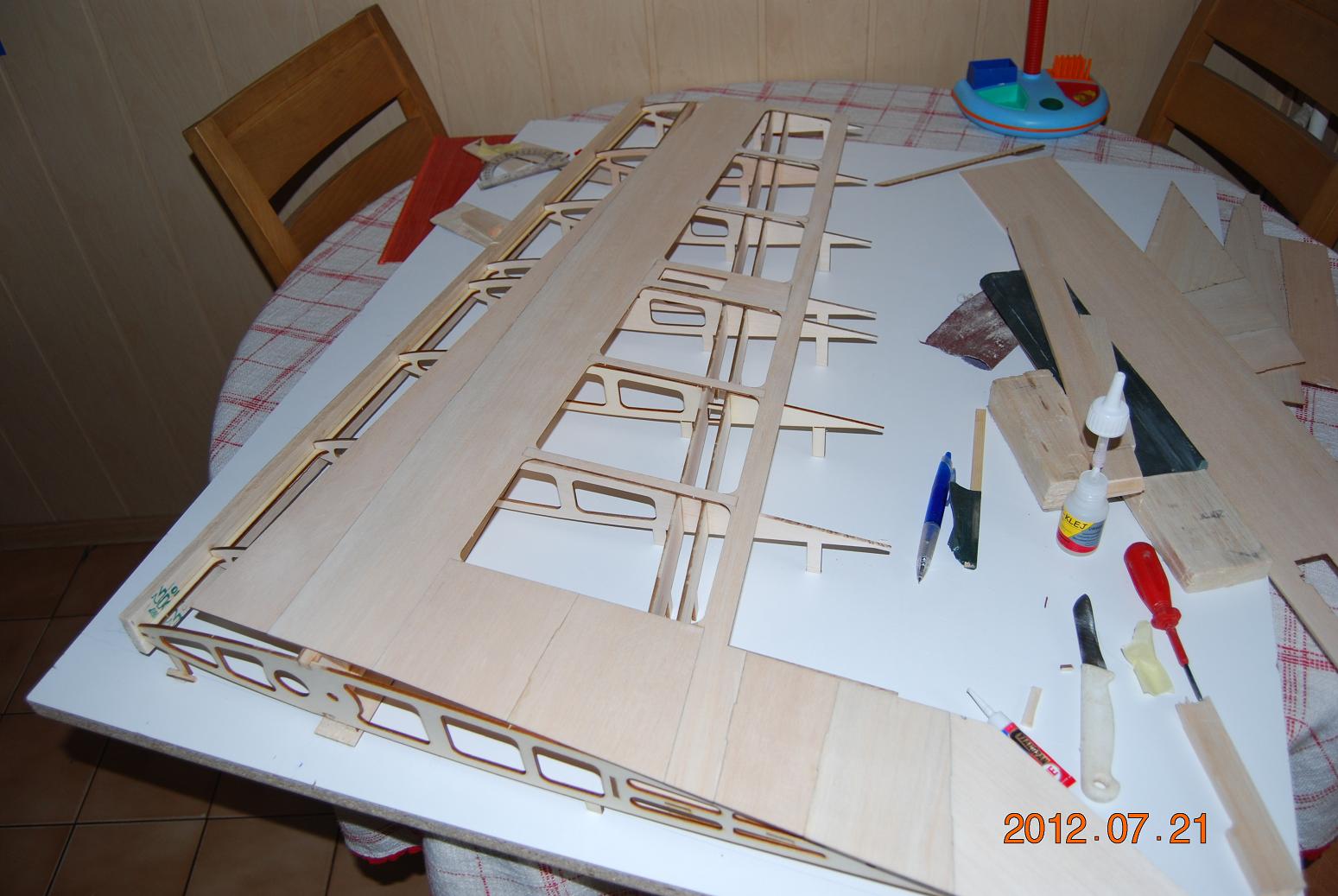

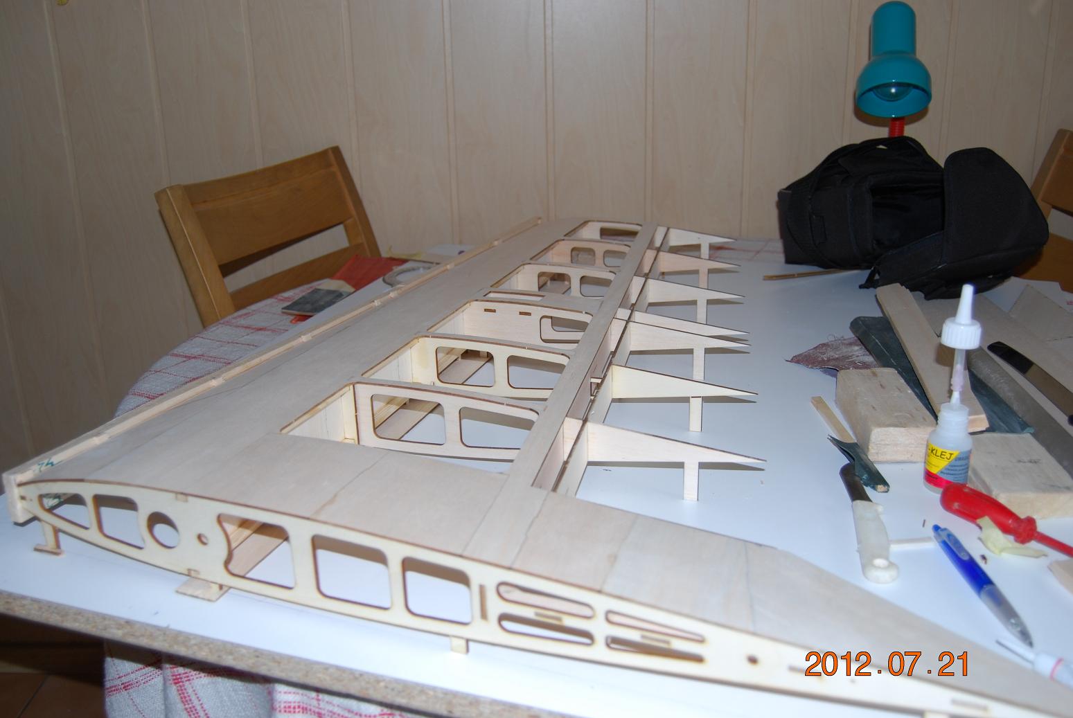

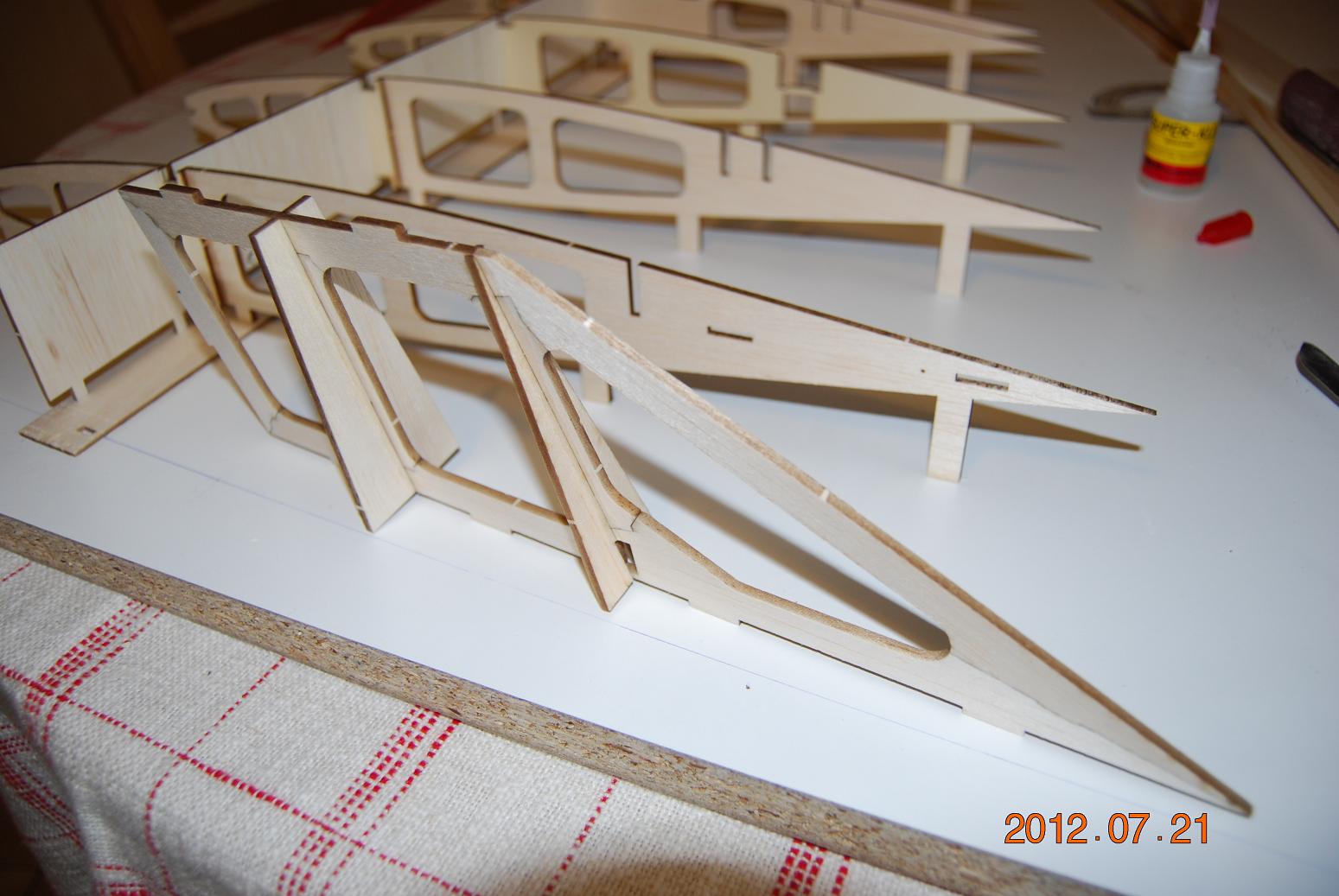

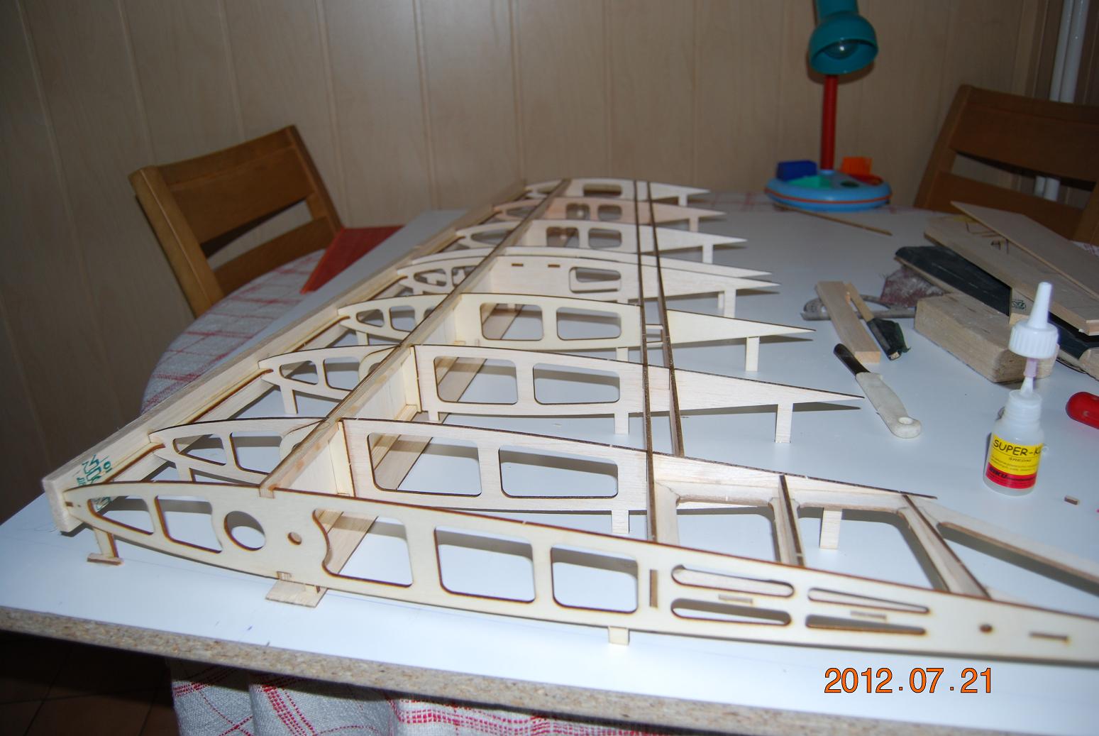

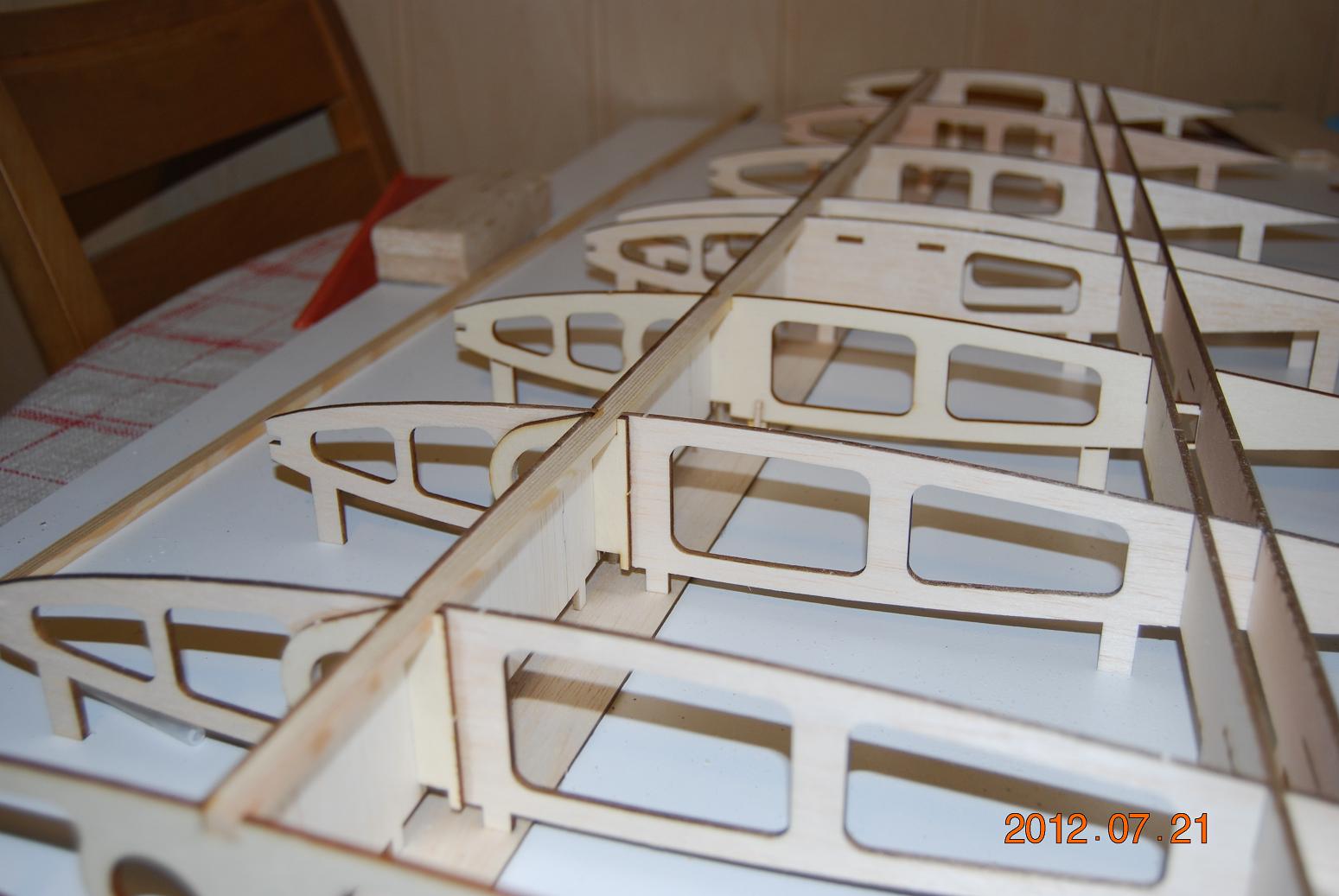

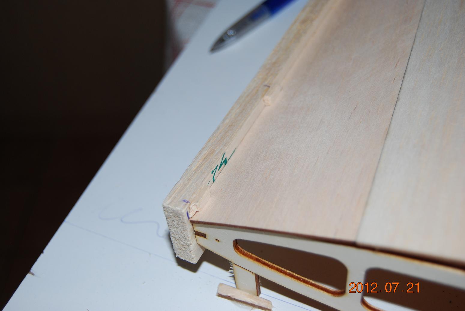

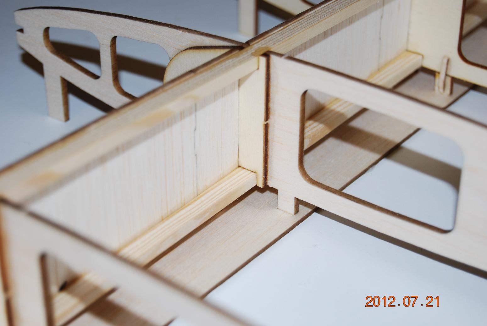

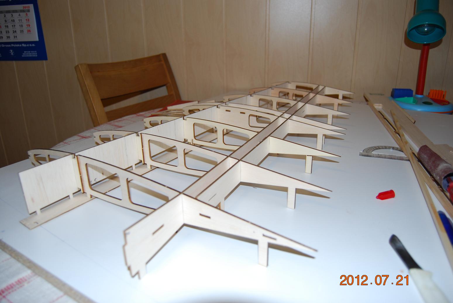

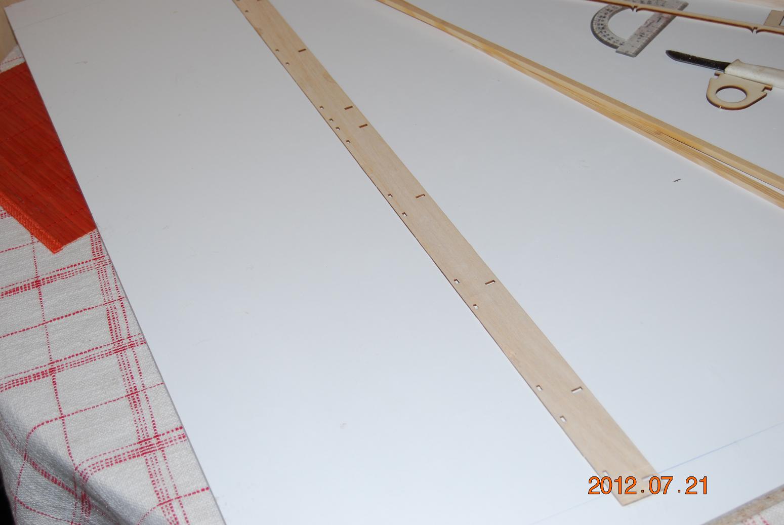

Technologia wykoniania skrzydła przy użyciu listwy montażowej. Idzie dość szybko. Z jednym skrzydłem schodzi około 2 godziny.
DSC_0001.JPG [ 136.04 KiB | Przeglądany 13140 razy ]
DSC_0002.JPG [ 85.52 KiB | Przeglądany 13140 razy ]
DSC_0003.JPG [ 105.58 KiB | Przeglądany 13140 razy ]
DSC_0004.JPG [ 119.39 KiB | Przeglądany 13140 razy ]
DSC_0005.JPG [ 193.33 KiB | Przeglądany 13140 razy ]
DSC_0006.JPG [ 136.02 KiB | Przeglądany 13140 razy ]
DSC_0007.JPG [ 179.93 KiB | Przeglądany 13140 razy ]
DSC_0008.JPG [ 175.78 KiB | Przeglądany 13140 razy ]
DSC_0009.JPG [ 153.57 KiB | Przeglądany 13140 razy ]
DSC_0010.JPG [ 178.69 KiB | Przeglądany 13140 razy ]
DSC_0011.JPG [ 207.49 KiB | Przeglądany 13140 razy ]
DSC_0012.JPG [ 159.15 KiB | Przeglądany 13140 razy ]
DSC_0013.JPG [ 129.09 KiB | Przeglądany 13140 razy ]
DSC_0014.JPG [ 143.69 KiB | Przeglądany 13140 razy ]
DSC_0015.JPG [ 154.75 KiB | Przeglądany 13140 razy ]
DSC_0016.JPG [ 139.1 KiB | Przeglądany 13140 razy ]
DSC_0017.JPG [ 182.31 KiB | Przeglądany 13140 razy ]
DSC_0018.JPG [ 183.87 KiB | Przeglądany 13140 razy ]
DSC_0019.JPG [ 125.24 KiB | Przeglądany 13140 razy ]
DSC_0020.JPG [ 162.98 KiB | Przeglądany 13140 razy ]
DSC_0021.JPG [ 167.27 KiB | Przeglądany 13140 razy ]
