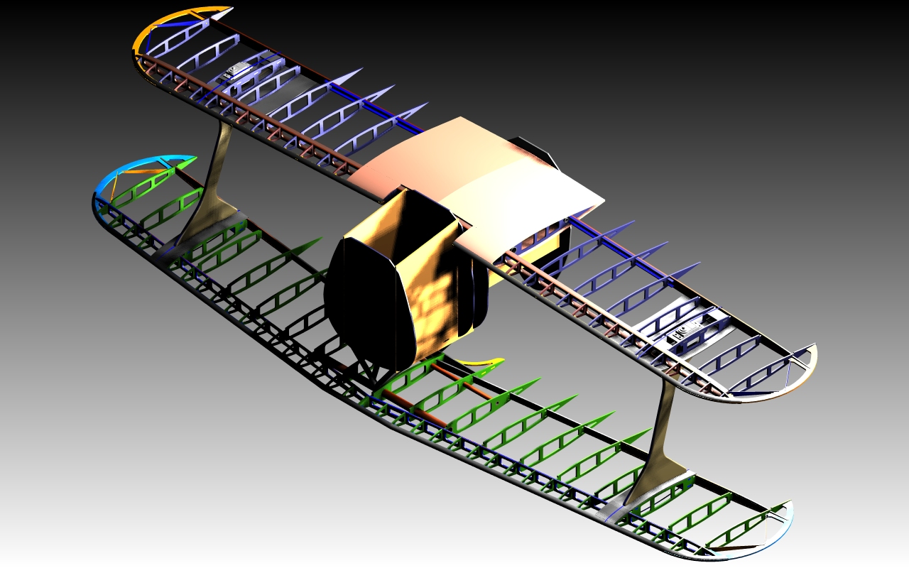

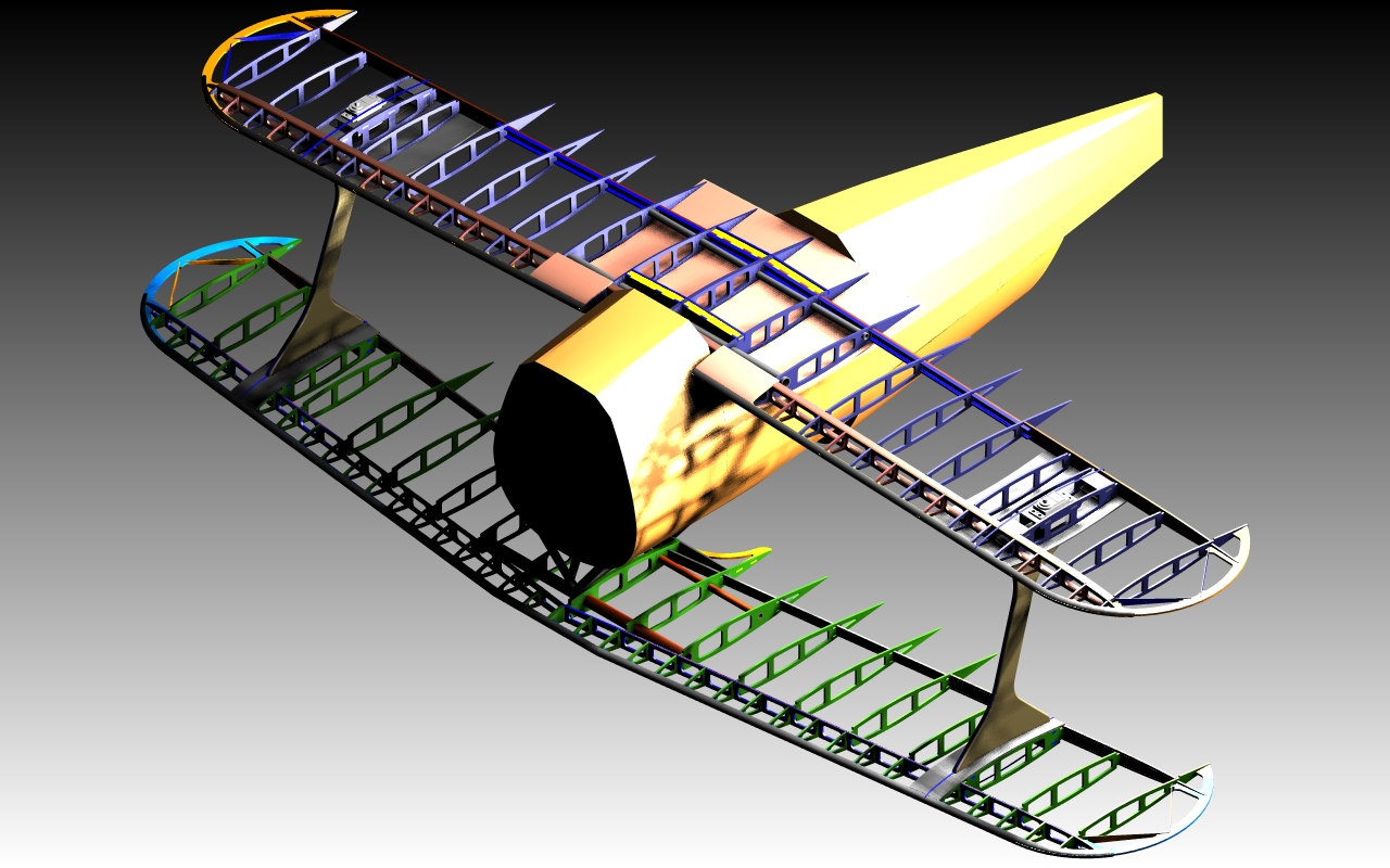

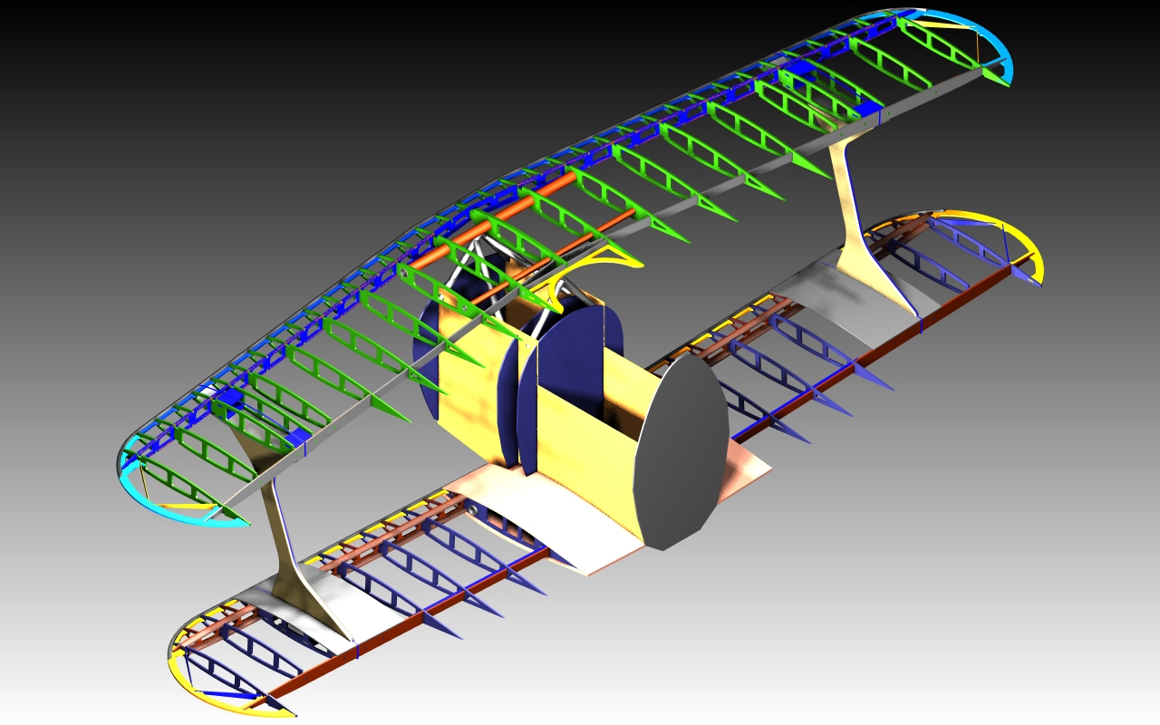

Znalazłem chwilę żeby wyciągnąć przekroje z kadłuba.
górny plat 3d zastrzały123a.JPG [ 381.07 KiB | Przeglądany 10442 razy ]
górny plat 3d zastrzały123b.JPG [ 377.31 KiB | Przeglądany 10442 razy ]
górny plat 3d zastrzały1231.JPG [ 385.85 KiB | Przeglądany 10442 razy ]
górny plat 3d zastrzały1232.JPG [ 410.6 KiB | Przeglądany 10442 razy ]

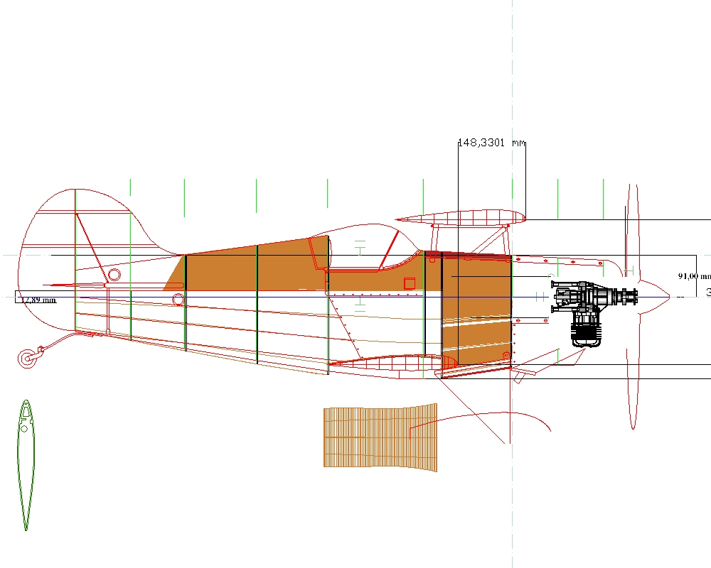

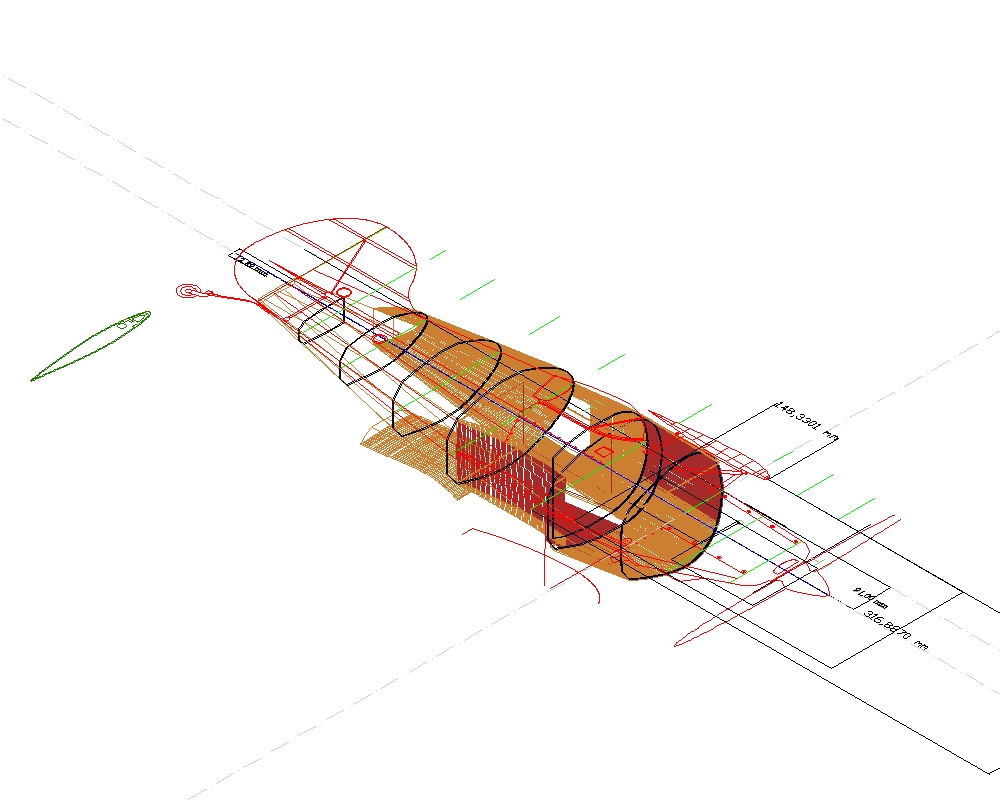

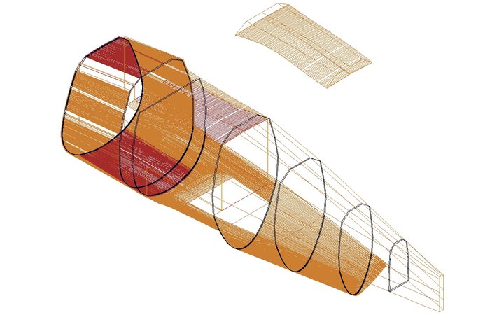

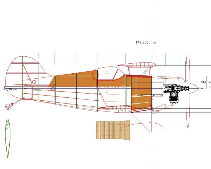

Poniżej wręgi wpasowane w kadłub , co prawda kadłub jest jako bryła 3D ale w widoku szkieletowym widać to i owo.
Na kadłubie Pittsa pokażę odrazu jak robić wycięcia na listwy a także jak robić same listwy gięte na konstrukcji.
kadłub pitts 3D.JPG [ 447.04 KiB | Przeglądany 10420 razy ]
kadłub pitts 3D1.JPG [ 192.57 KiB | Przeglądany 10399 razy ]
kadłub pitts 3D.JPG [ 213.1 KiB | Przeglądany 10399 razy ]
