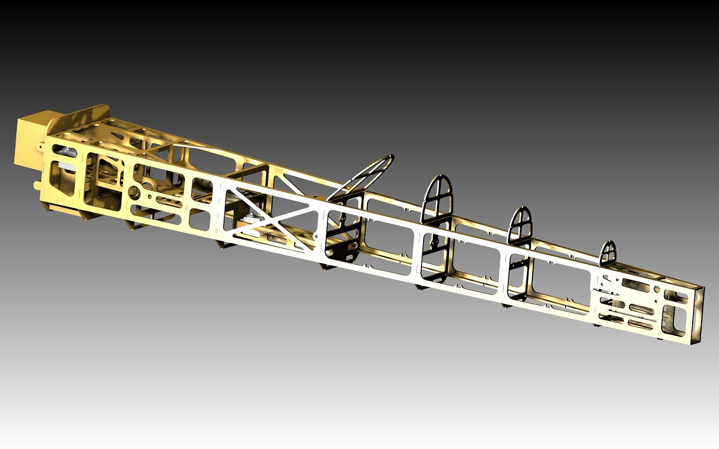

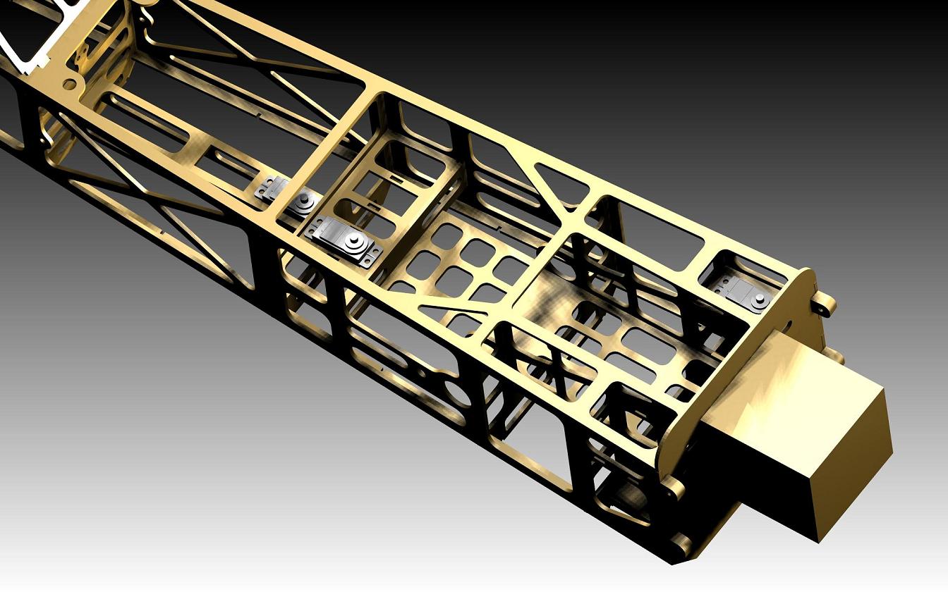

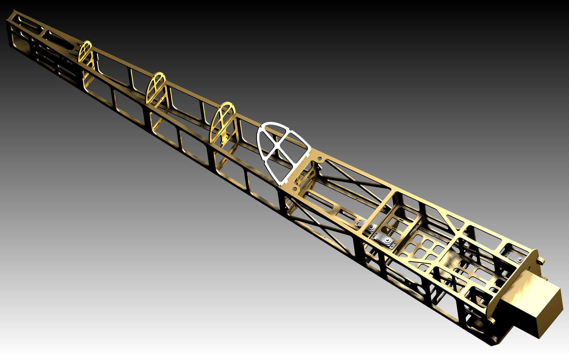

Dorobiłem półkę serwa. Muszę dokończyć ramkę kabiny oraz zrobić jej mocowanie. Pokrycie skrzydeł siedzi już na formatkach -11 desek balsy 2mm. Może uda się zrobić całość do środy w przyszłym tygodniu.
kadłub katany 3mmv23d3.JPG [ 98.87 KiB | Przeglądany 11321 razy ]
kadłub katany 3mmv23d2.JPG [ 135.88 KiB | Przeglądany 11321 razy ]
kadłub katany 3mmv23d1.JPG [ 181.69 KiB | Przeglądany 11321 razy ]

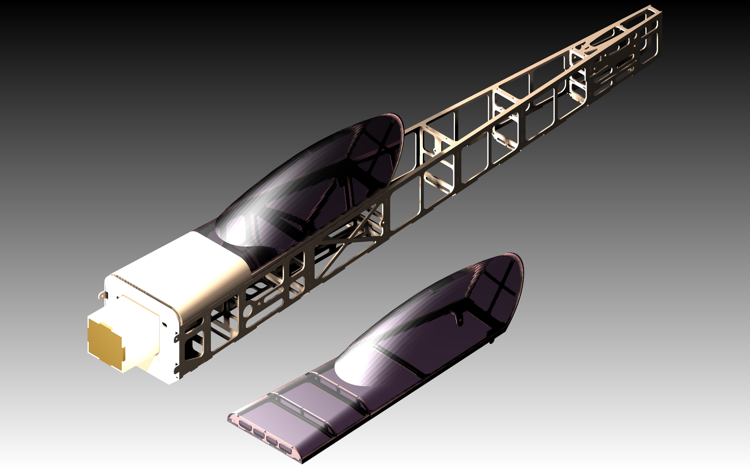

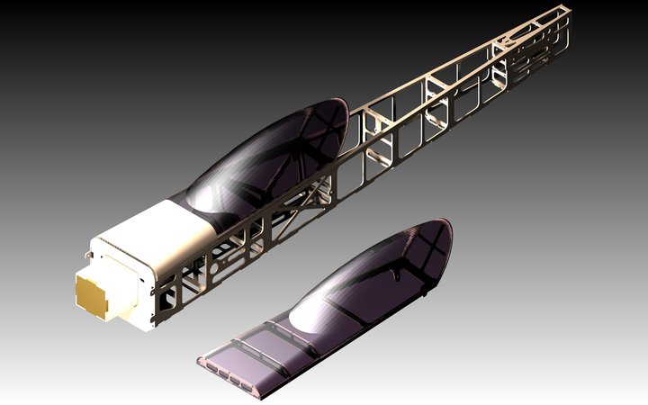

Zrobiłem pokrywę z kabiną. W przedniej części będzie pokryta balsą 2mm , reszta to wytłoczka. Generalnie to rysowania zakończone. Pozostało umieścić elementy na formatkach i do cięcia. Maska w przyszłym tygodniu.

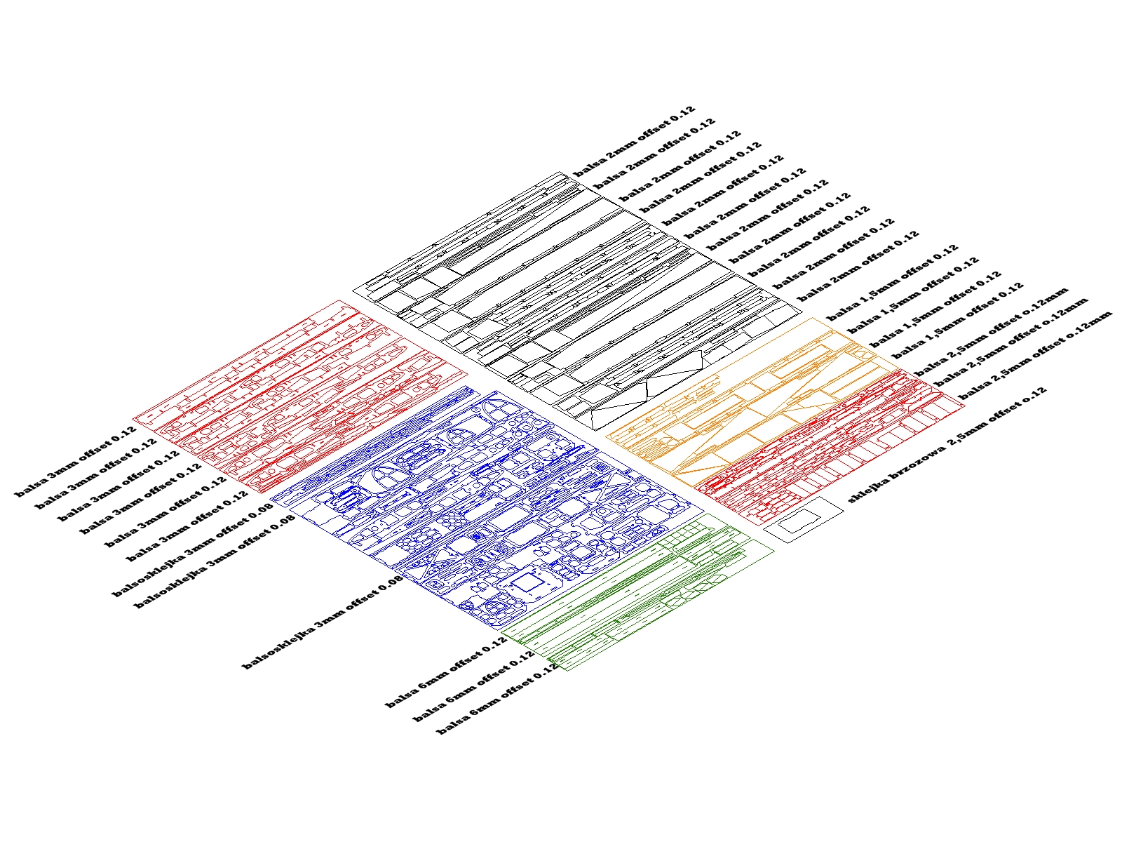

W temacie katany działam cały czas. Muszę uwinać się do środy. Pokrycie skrzydeł już na formatkach, to samo z kadłubem i elementami sklejkowymi.

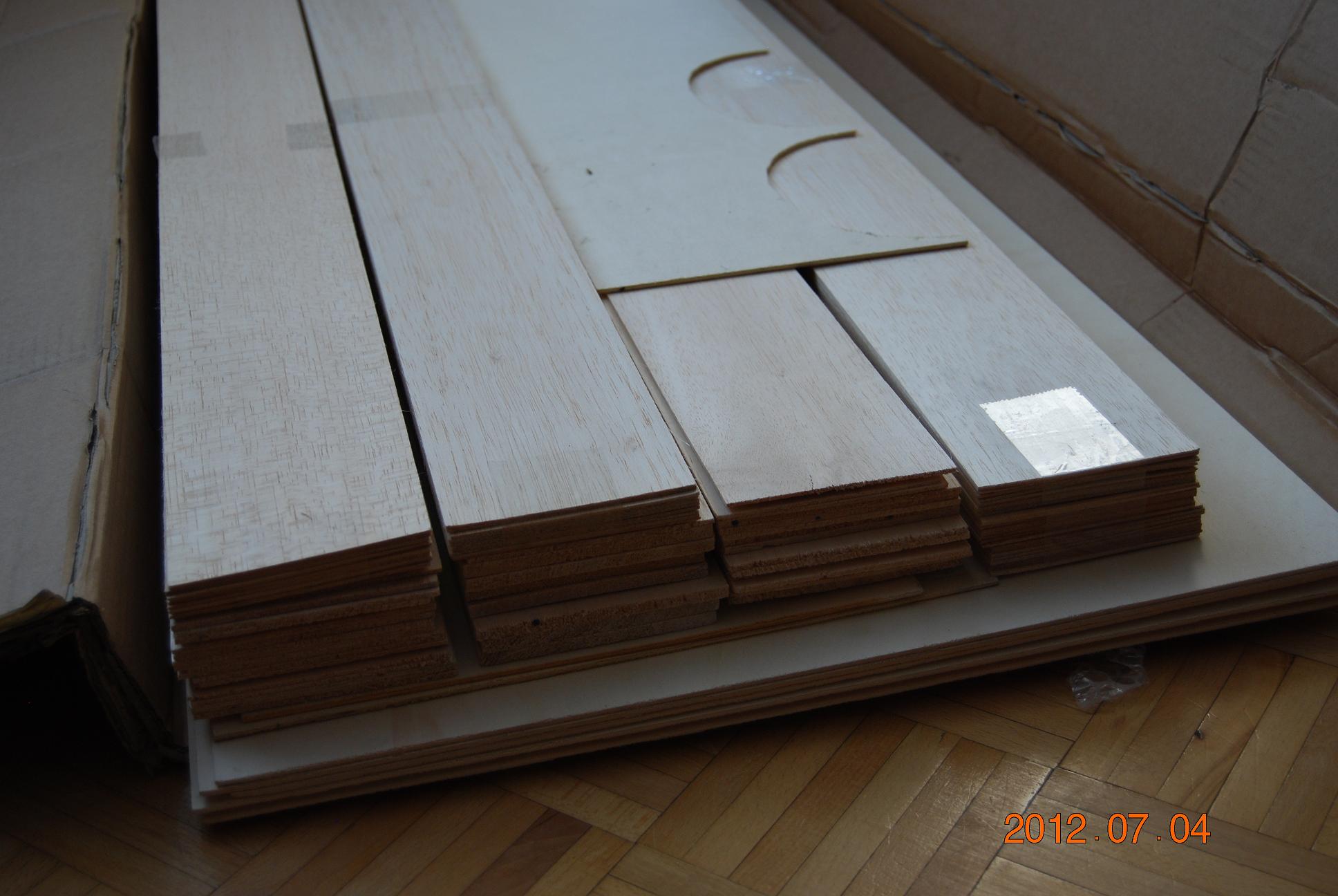

Jutro cięcie, to co na zdjęciu zamieni się jutro w 4 wycinanki. Dwie małe katanki, jedna duża i SU 29 dla jednego kolegi.

Byłem w Warszawie, przywiozłem tylko Katanę 1800 bo nie miałem czasu czekać na resztę. Pozostałe modele będą u mnie w poniedziałek. Gerusek, wyślę Ci model w przyszłym tygodniu.
Samo cięcie wyszło super, poznałem tajniki cięcia laserem i ogólną problematykę z tym związaną. Rozmowa z p. Andrzejem wskazała mi dalszy tok myslenia przy robieniu formatek pod laser.
Offsety 0.08 dla sklejki 3mm i 0.12 dla balsy od 1,5 do 6 mm są idealne. Dodatkowo p.Andrzej przed cięciem każdej parti balsy usawia laser dlatego wychodzi to rewelacyjnie. Klasa sama w sobie.
Ogólnie na Katanę zostało pociętych 24 desek balsowych oraz 2 arkusze balsosklejki plus z trzeciego arkusza natarcia.
