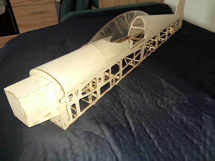

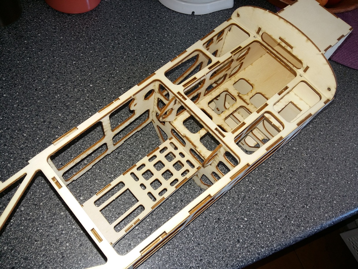

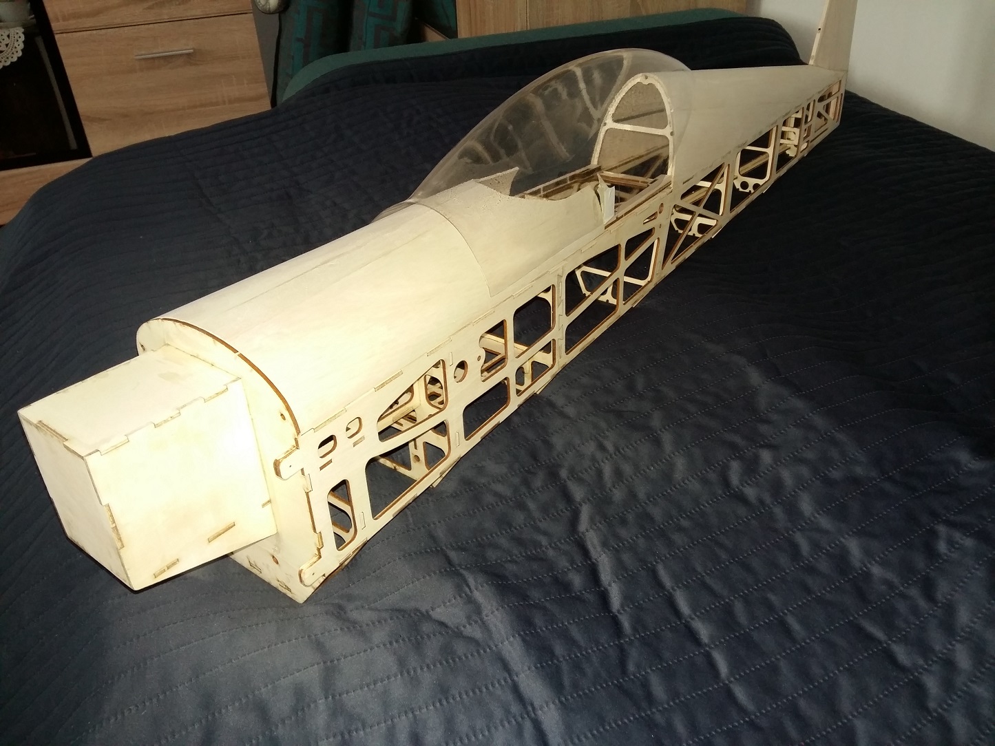

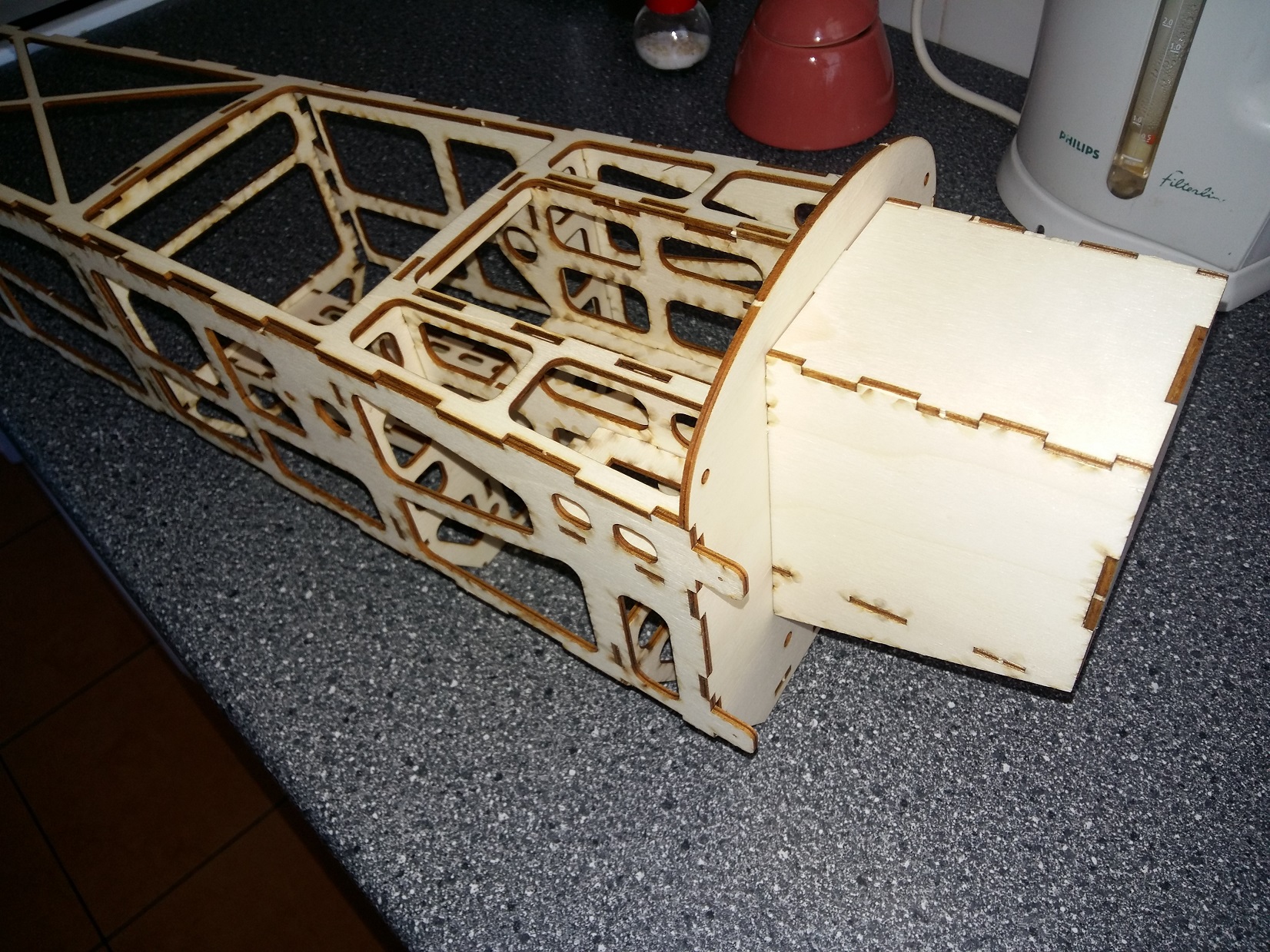

Wczoraj już nie chciało mi się sprawdzać pasowań elementów. Dziś rano jednak sprawdziłem co i jak. Złożyłem kawałek kadłuba na sucho. Pasowanie elementów sklejkowych jest dość ciasne. Znalazłem dwa małe błędy. Jeden to brak wycięć 3x3mm które dorobiłem ręcznie, drugi to brak w jednym boczku szczelinki na wręgę. Oba od razu poprawiłem zarówno w elementach jak i formatkach. Zdaje się ze coś z tego będzie.

Jako miłośnika lekkości i elektryków, przeraża mnie ten jednolity, pancerny domek, ale w przypadku spalin to inna bajka, więc rozumiem :). Czy mi się wydaje, ale od dołu chcesz pierwsze trzy wręgi wzmocnić rurkami węglowymi (patent a`la PA)? Jeśli tak, to bardzo dobry pomysł, to chyba najlepszy sposób wzmacniania podwozia jaki widziałem, jest lekko, a jednocześnie bardzo solidnie.

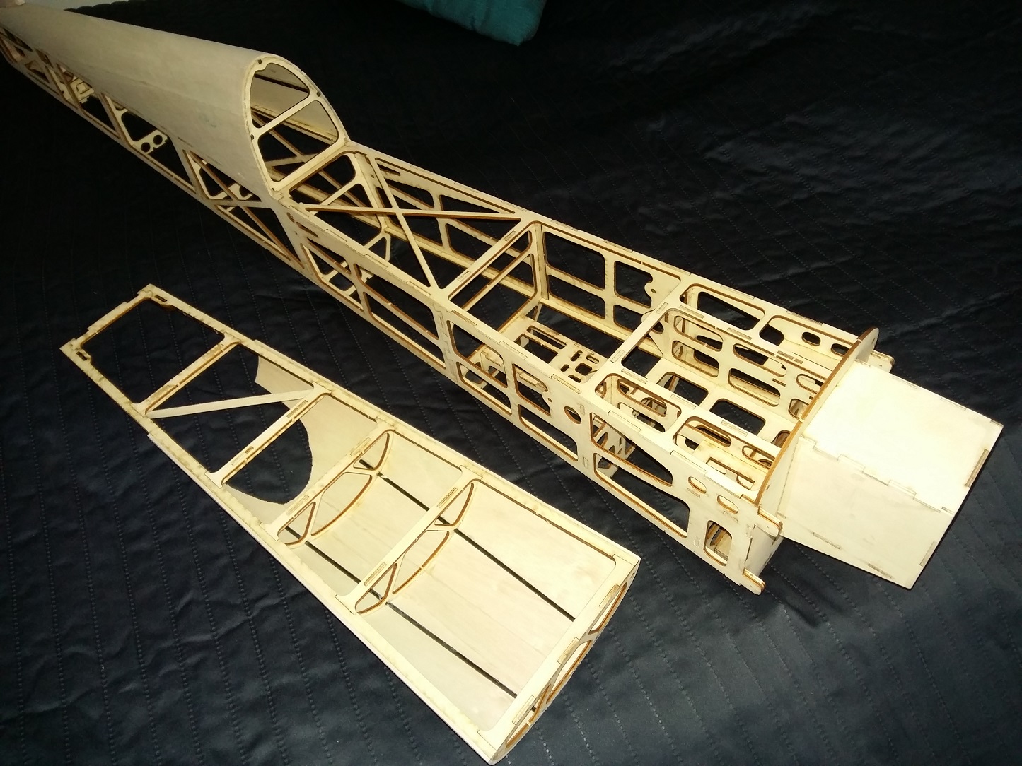

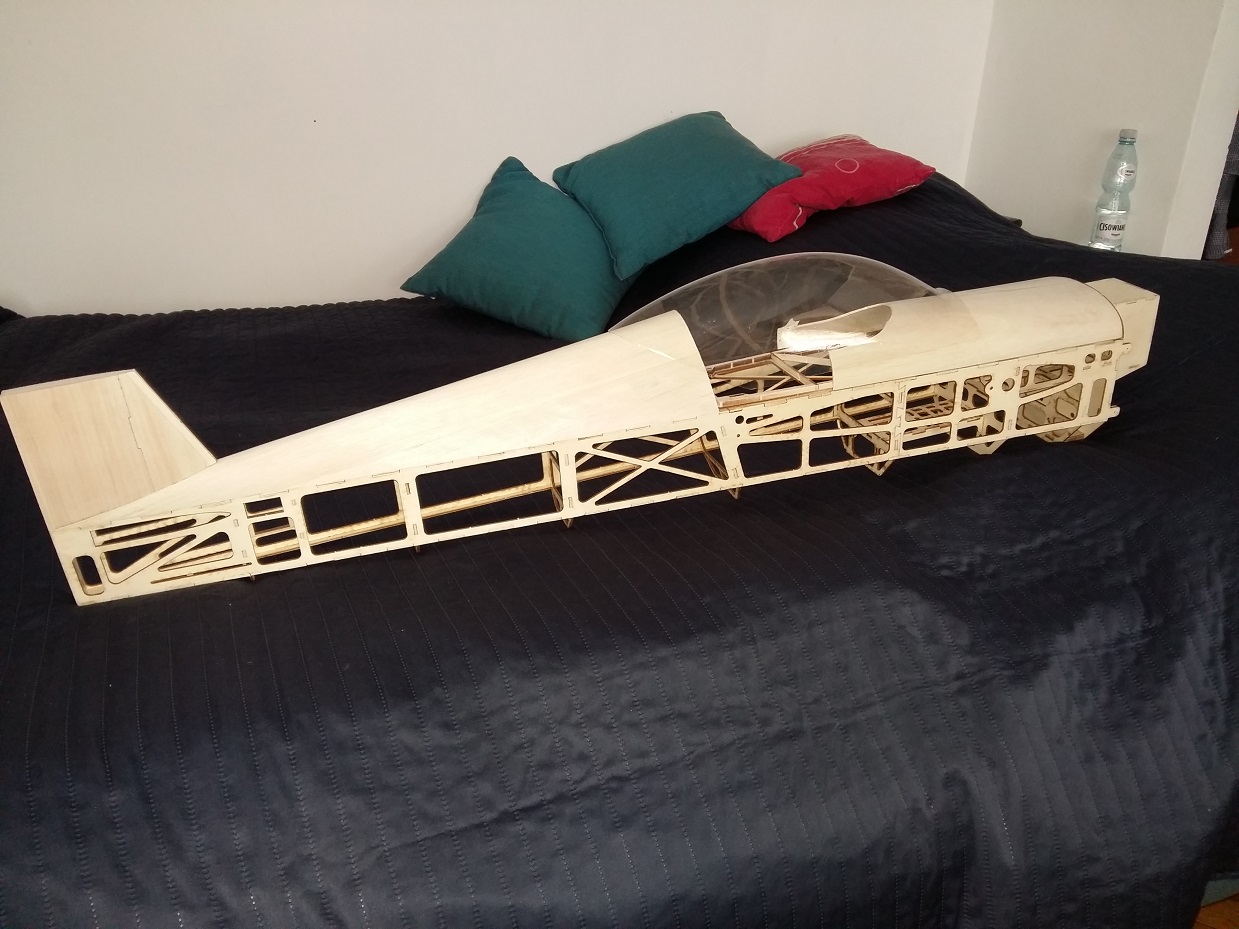

Wracając do Extry: tak mniej więcej wygląda kadłub wstępnie przeszlifowany grubym papierem. Kabina oczywiście inna niż docelowa. Klapa kabiny wymaga jeszcze paru elementów. Całość w stanie jak na zdjęciach bez wytłoczki waży 414g.
Tak Marcin, podwozie będzie wzmocnione rurkami, to jest dobre rozwiązanie.
