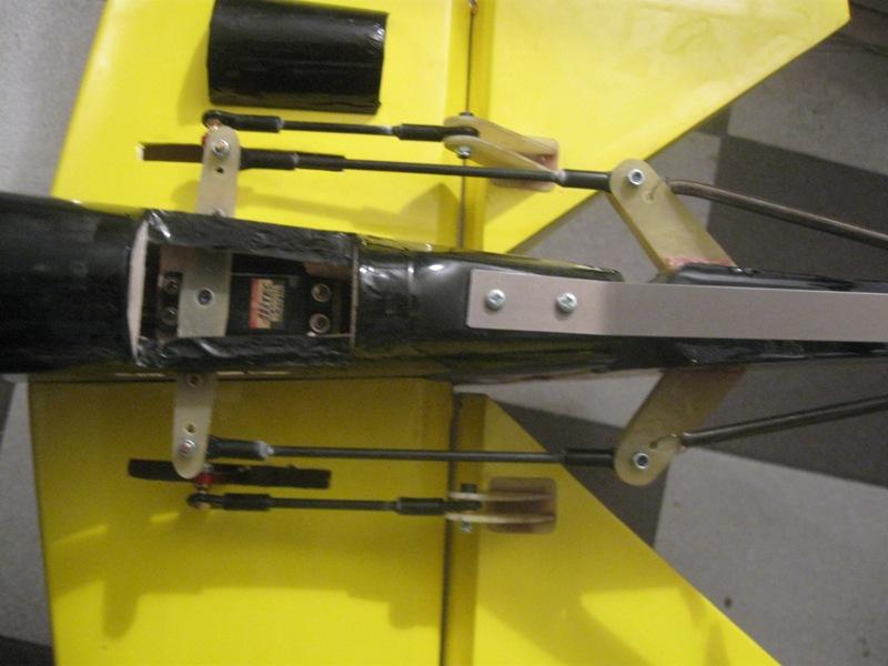

W tak dużym modelu bałbym się łączyć połówki steru wysokości. Ewentualnie zrobić na linkach na 1 serwie tak jak teraz będę miał w Fasst Arrow. Co prawda nie chce mi się rozbierać steru wysokości, ale mam zdjęcie, które może rozwieje część Twoich wątpliwości. Serwa siedzą w środku statecznika poziomego na leżąco, wystają jedynie dźwignie.

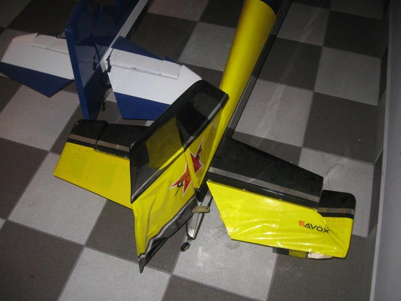

Niestety miałem dziś małą kraksę. Po pierwszym, świetnym locie(zawisy, w tym jeden z dotknięciem ziemi, bardzo fajne hariery i lot nożowy), na ziemi poprawiałem krzywą gazu(wymieniłem serwo od gazu, bo poprzednie mi padło i dlatego doregulowywałem), domiksowałem lotki do kierunku i w górę. Spokojnie lecę na siebie na minimalnych obrotach, wytracam prędkość nisko nad ziemią, zaciągam gwałtownie ster wysokości, drążek gazu do góry, a model nie zareagował i chlap na ogon... Po kraksie odpaliłem silnik i wszystko chodzi jak należy, nie mam pojęcia co było przyczyną. Czy zbytnie wyłagodzenie gazu i starszy nawyk, że wystarczało, czy silnik z niskich(chyba za niskich) obrotów po dłuższej pracy się zachłysnął paliwem... Nie wiem. Najgorsze jest to, że nie wiem jaka była przyczyna. Na szczęście obeszło się bez ofiar w ludziach i jedyne co się stało, to połamany jeden ster wysokości i kierunku, lekko pęknięta maska. Szkoda, bo teraz i tak nie mam czasu na naprawy w związku ze studiami, a wybieram się na piknik w Radawcu i chyba nie uda mi się skończyć drugiego modelu elektryka na pokaz(priorytetem będzie naprawa Jaka i polatanie, żeby zobaczyć, czy silnik dalej nie kaprysi). Kraksa wyglądała strasznie, ale na szczęście straty niewielkie, bardziej moralne niż materialne.

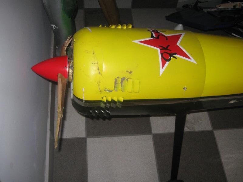

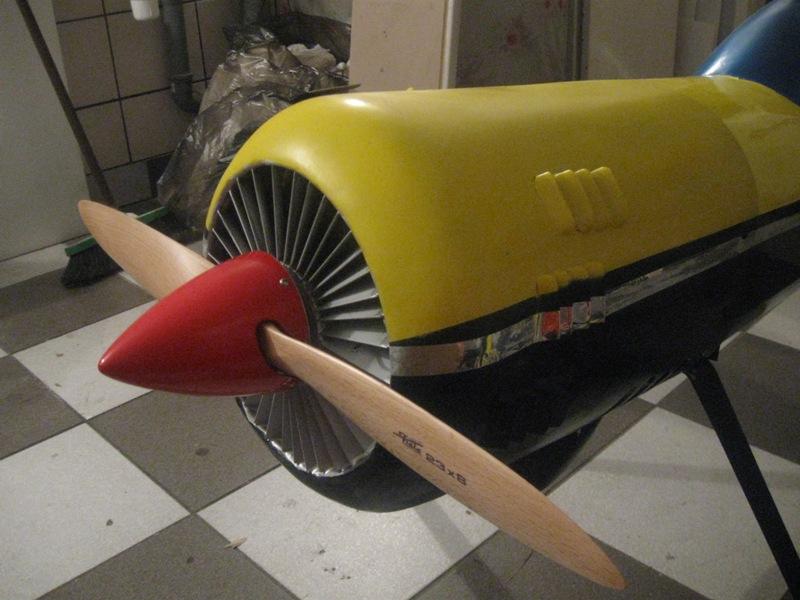

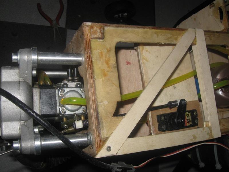

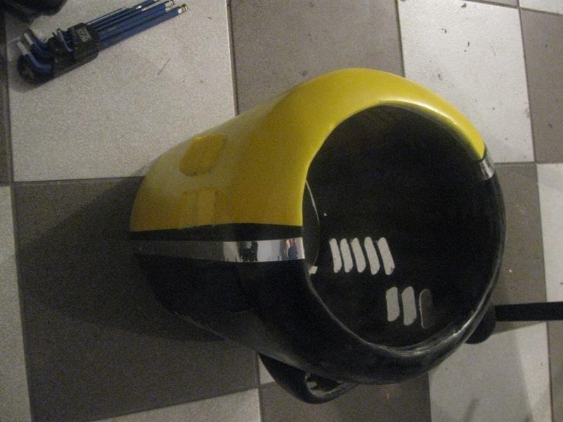

Znów miałem problemy z serwem gazu - to była przyczyna gaśnięcia silnika. Na pikniku w Radawcu, również silnik spłatał mi figla, ale na szczęście udało mi się jako tako posadzić maszynę jedynie uszkadzając śmigło. Rozmawiałem z osobami latającymi dużymi modelami i podpatrzyłem ich mocowania - w sumie przesunąłem serwo dalej niż poprzednio, zastosowałem inne snapy kulowe(przeznaczone do gazu w benzyniakach) i wzmocniłem konstrukcję domku. Ostatni zabieg zniwelował dosyć widocznie drgania na małych obrotach i być może właśnie to było przyczyną psucia się serw. Poza tym dopieściłem nową maskę, zrobiłem kilka detali, które mi się podobają i dodały uroku modelowi. Zostały jeszcze naklejki, jakieś napisu i model wygląda jak nówka z fabryki :) Zdjęcia:

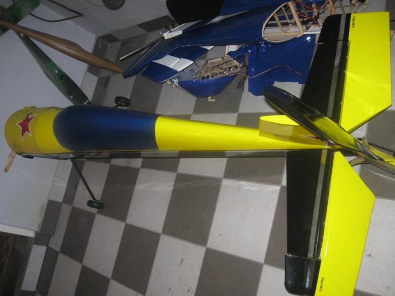

Przedstawiam losy z życia modelu, może kogoś to zainteresuje :)
Ćwiczyłem namiętnie odwróconego hariera, w końcu ster kierunku już mi się nie myli, jakoś model w odwróconym mniej macha skrzydełkami, były 2 zahaczenia delikatne, 3 już nie było aż tak delikatne i odłamała się część steru kierunku, spanikowałem i zdjąłem gaz i posadziłem model na plecach. Błąd, trzeba było w górę i lądować, i tak pewnie z tym sterem bym go opanował. A tak trzeba nowe śmigło, podlaminować i podszpachlować troszkę kabinę i mordkę. Ale już coraz lepiej wszystko wychodzi :D Może za rok-dwa jakieś zawody?... Zdjęcia:
