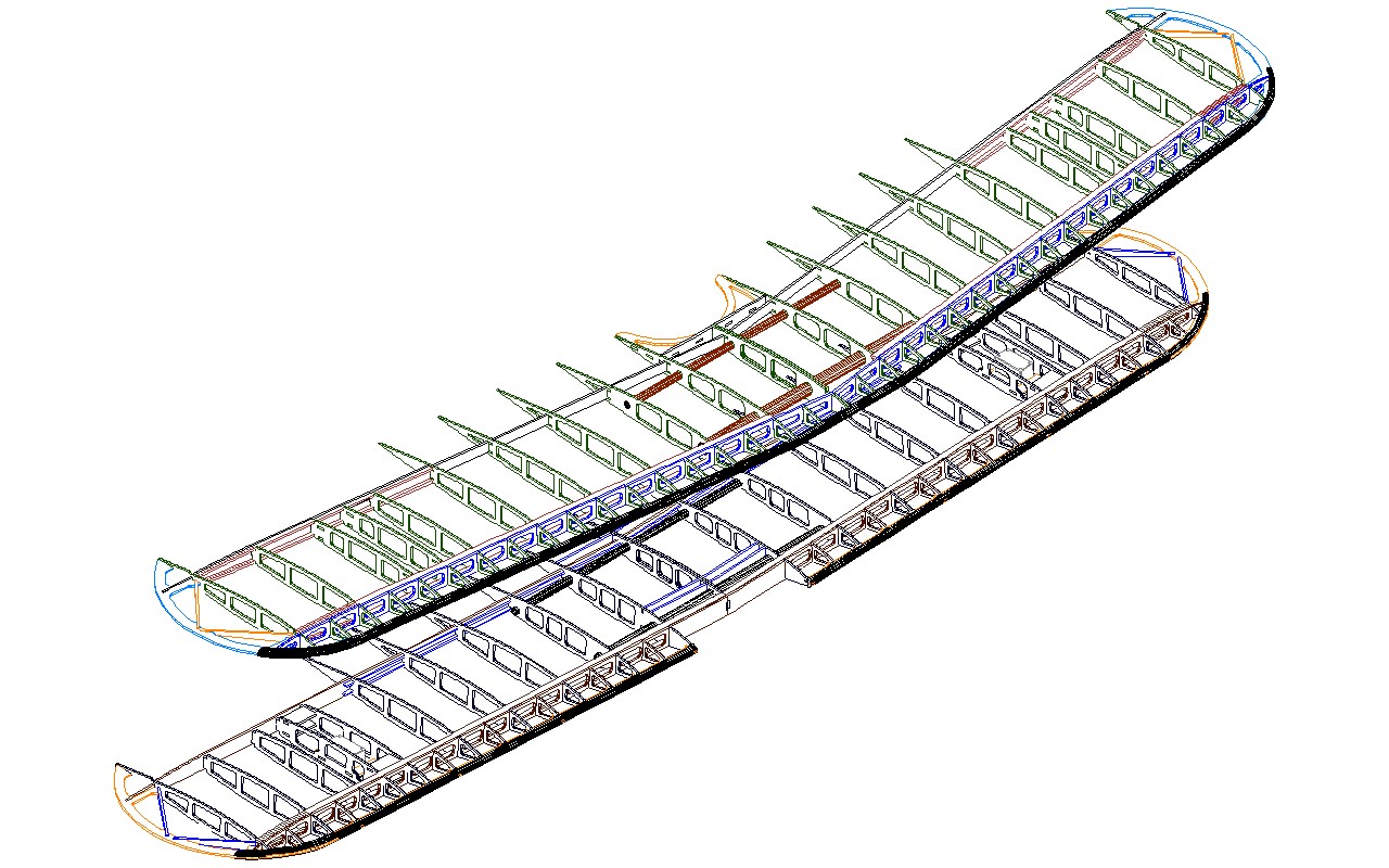

Post: 27 lis 2011, o 23:29

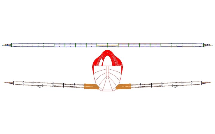

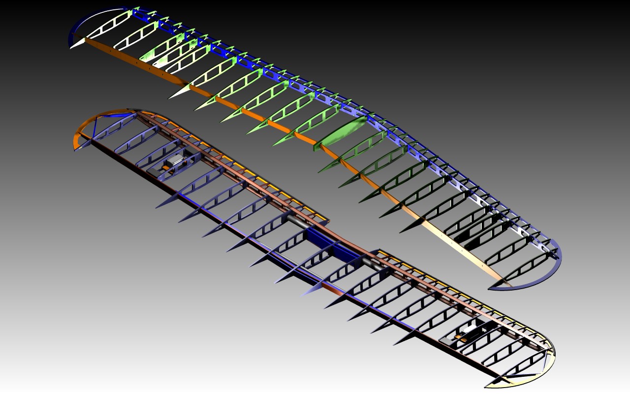

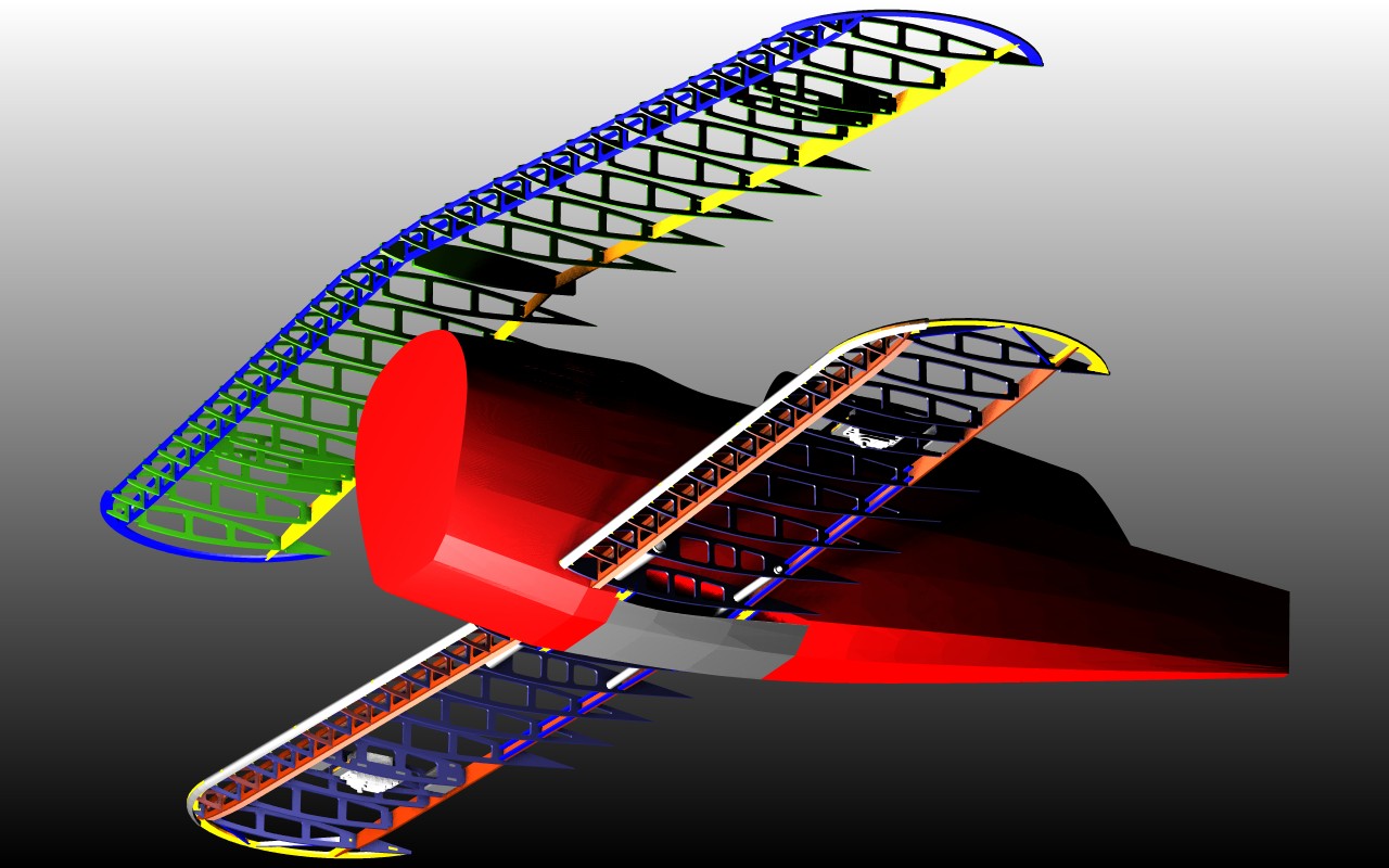

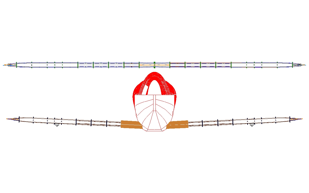

Jakiś tam postęp jest.
pitts s1c 1600 rysowanie skrzydelasas.JPG [ 193.03 KiB | Przeglądany 10359 razy ]
skrzydło pitts 201111aaa.JPG [ 167.35 KiB | Przeglądany 10346 razy ]
skrzydło pitts 201111ddd.JPG [ 171.43 KiB | Przeglądany 10346 razy ]
skrzydło pitts 201111cc.JPG [ 162.48 KiB | Przeglądany 10344 razy ]
skrzydło pitts 201111vbvb.JPG [ 161.9 KiB | Przeglądany 10344 razy ]
skrzydło pitts 201111nn.JPG [ 165.44 KiB | Przeglądany 10344 razy ]
Post: 28 lis 2011, o 21:33

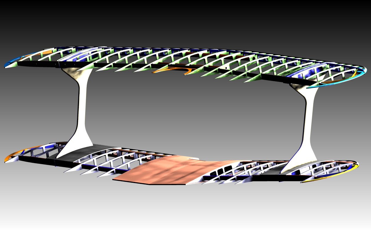

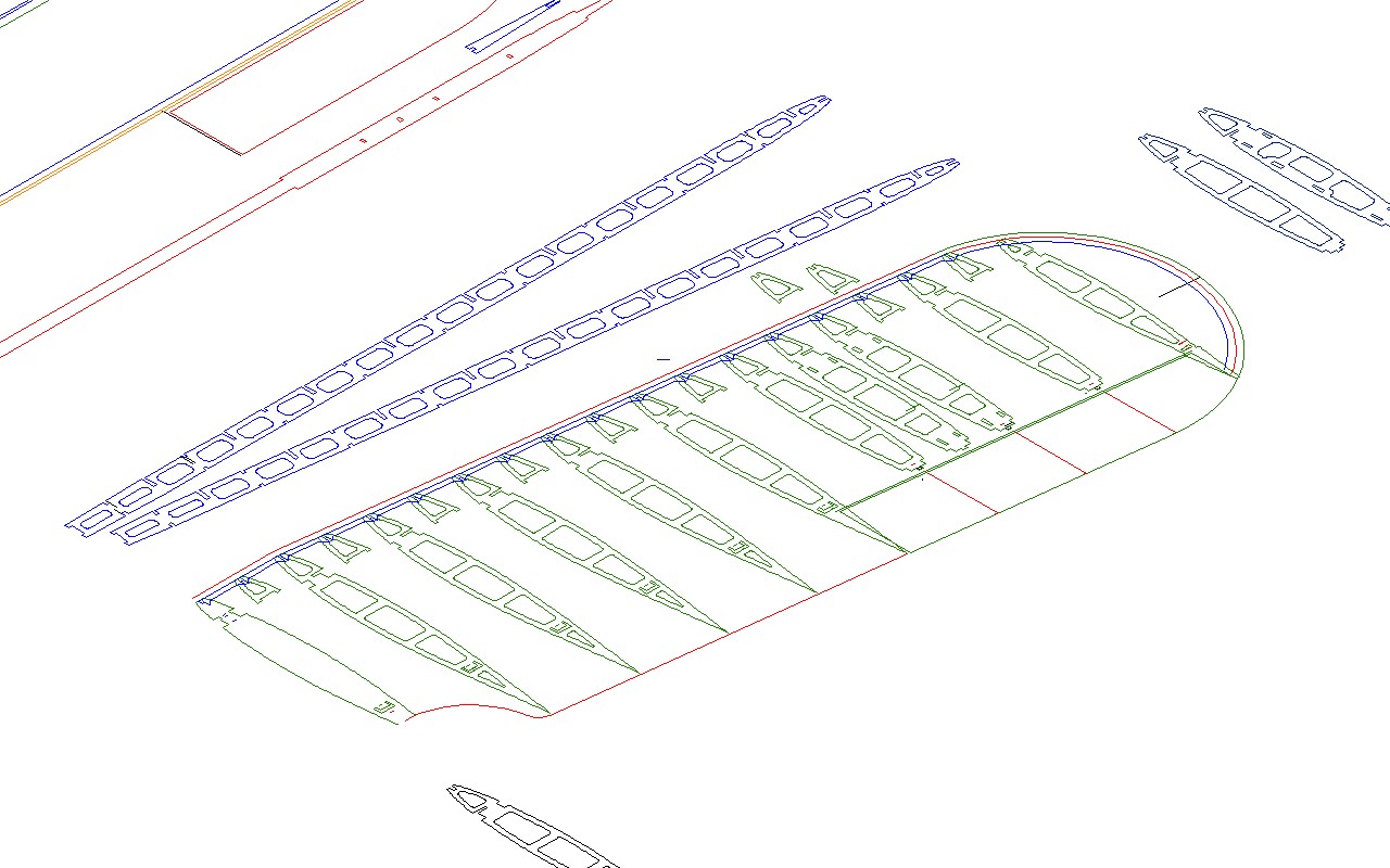

Ciężki ten pitts do narysowania, bardzo dużo w nim skomplikowanych elementów i do tego trzeba rozrysować go tak żeby jakoś sensownie dał się złożyć w całość po wycięciu. Bez symulacji 3D było by kulawo bo wyszło parę małych niedoróbek.
skrzydło pitts 201111 platy.JPG [ 371.66 KiB | Przeglądany 10334 razy ]
Post: 28 lis 2011, o 21:48
No... nieźle (jestem pod wrażeniem tempa pracy)

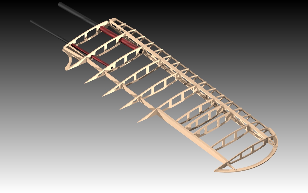

Post: 29 lis 2011, o 11:56

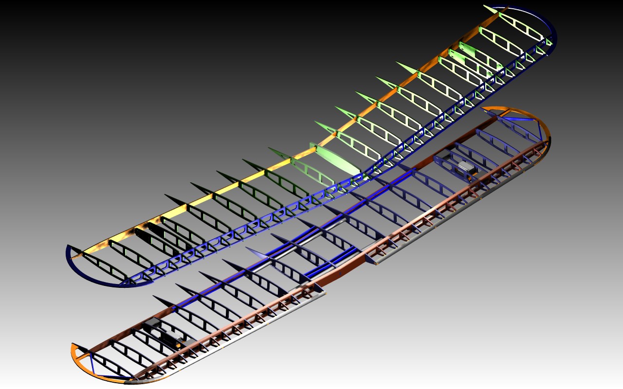

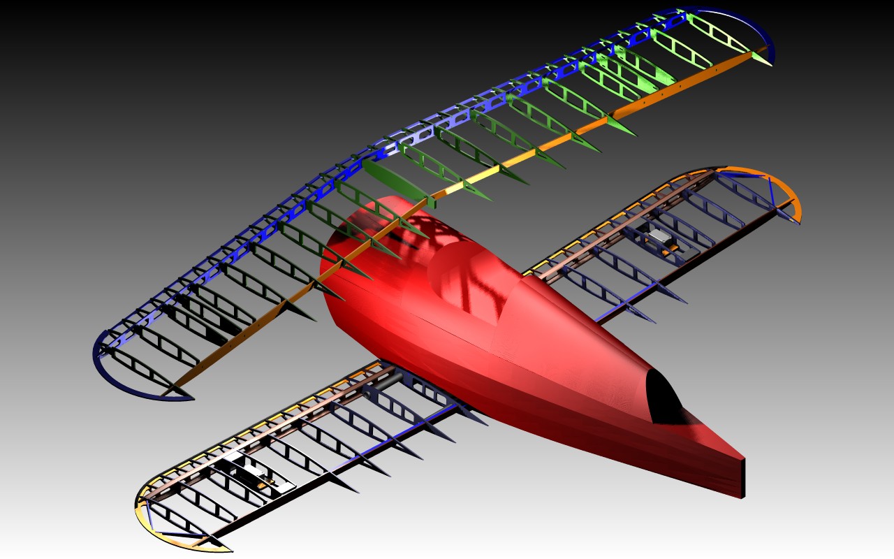

Widzę że obrysowałeś Extrę :) Jak wyciągniesz z niej przekroje to można by pomysleć o większym jej rozmiarze.

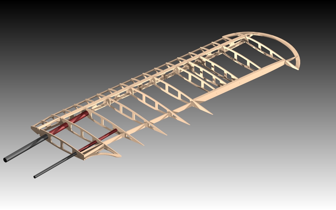

Wracając do Pittsa, wstawiłem rury łącznika połówek górnego płata. Konstrukcja wymusza takie rozwiązanie. Zaskakujące jest że dużo większe modele Pittsów mają zrobione to bardziej filigranowo i w jeszcze większej odległości od dźwigarów.
górny plat 3db.JPG [ 260.84 KiB | Przeglądany 10310 razy ]
górny plat 3da.JPG [ 253.23 KiB | Przeglądany 10310 razy ]
górny plat 3dbn.JPG [ 241.69 KiB | Przeglądany 10294 razy ]

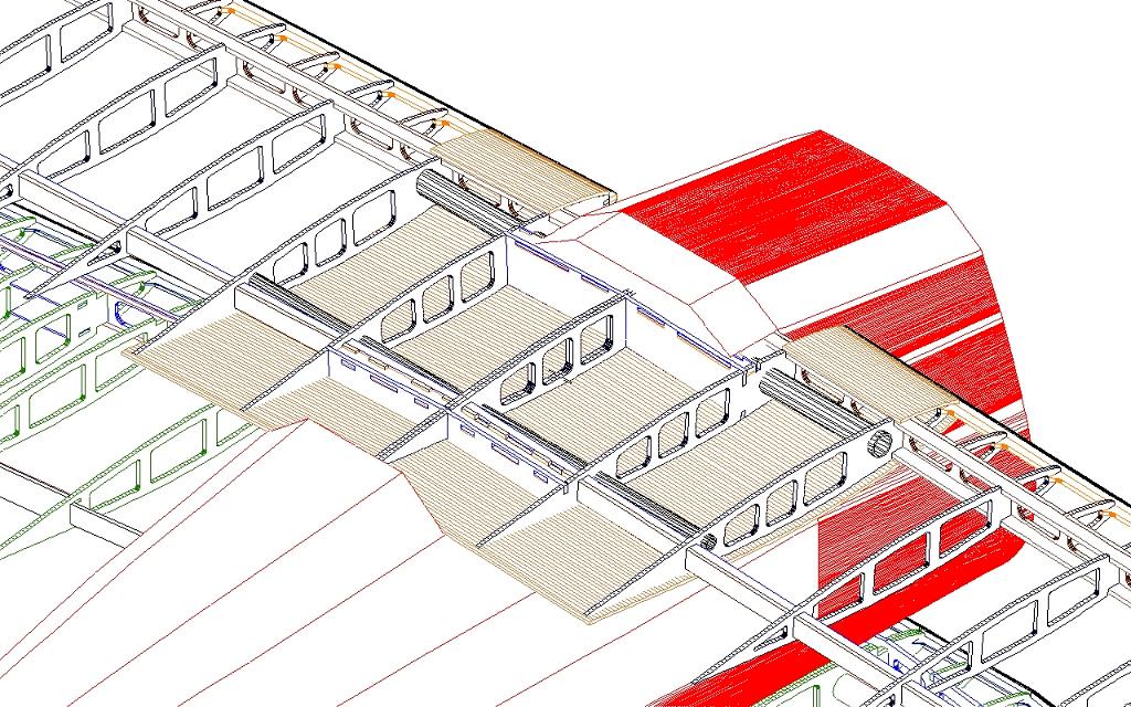

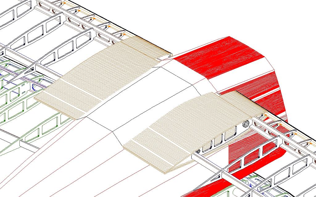

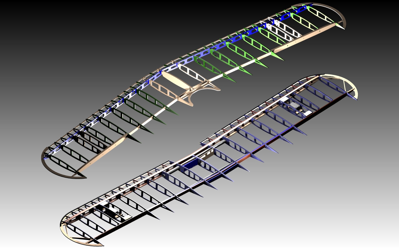

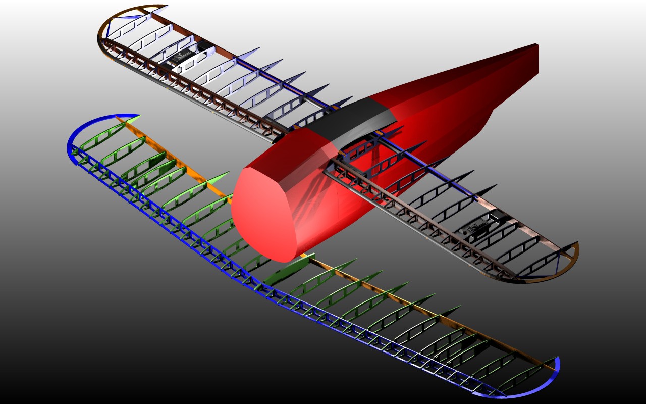

Przyszedł moment na ustawienie płatów względem kadłuba i względem siebie. Dorobiłem wirtualne pokrycie i ustaliłem ostatecznie położenie skrzydeł.
górny plat 3dcc.JPG [ 177 KiB | Przeglądany 10288 razy ]
górny plat 3dsdsd.JPG [ 159.27 KiB | Przeglądany 10288 razy ]
górny plat 3dxc.JPG [ 129.74 KiB | Przeglądany 10288 razy ]

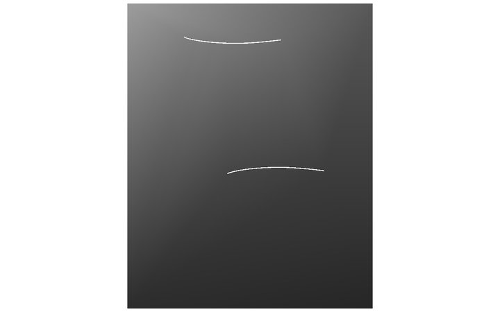

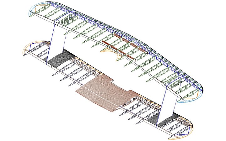

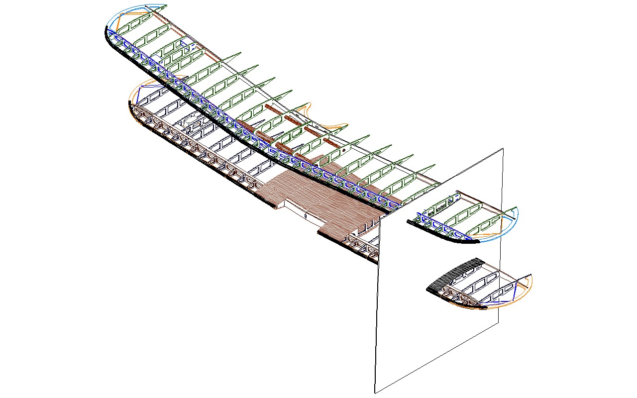

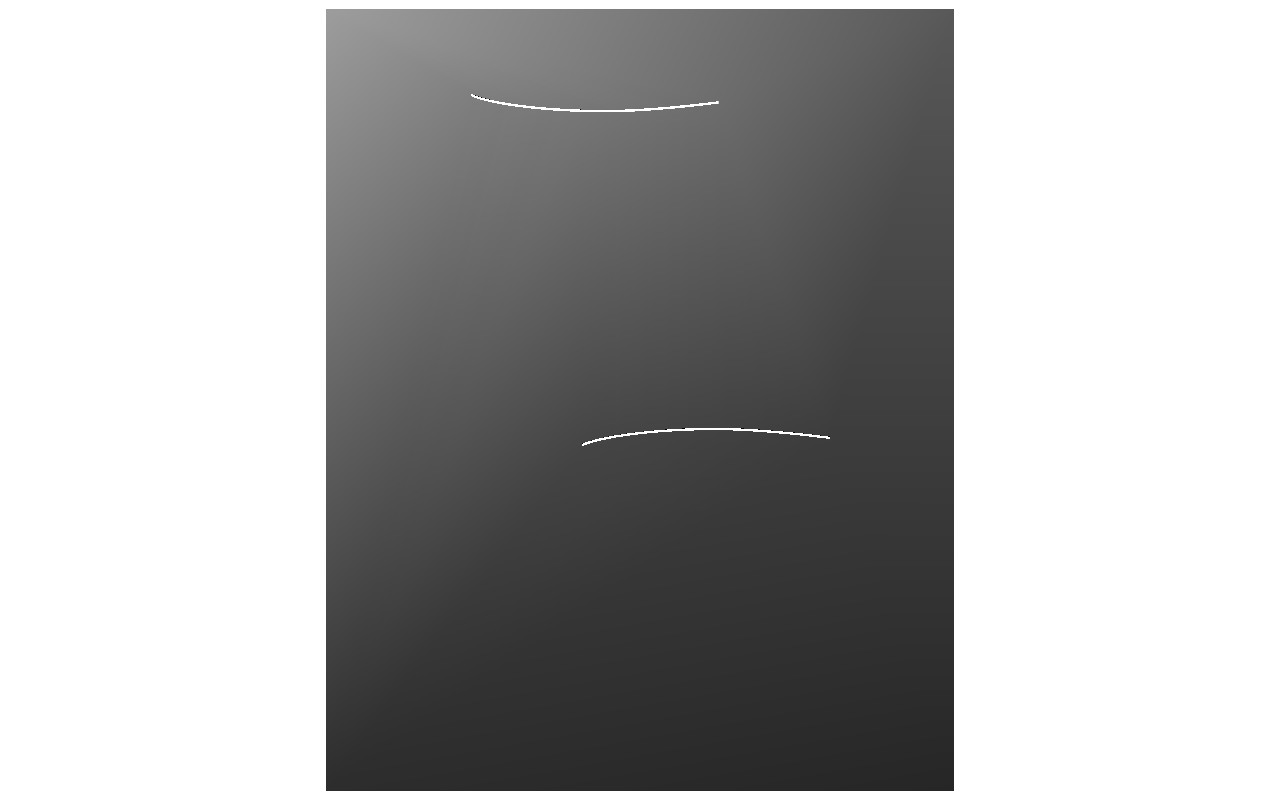

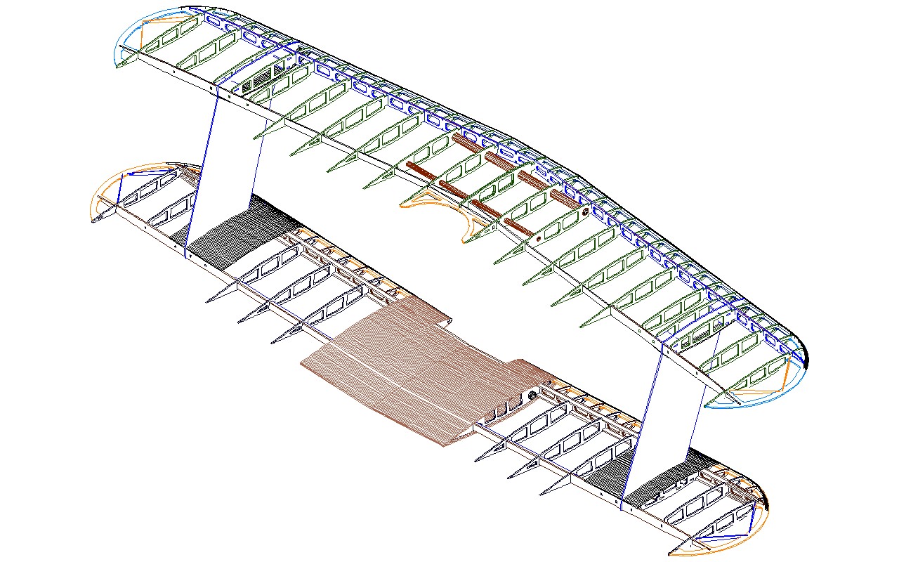

Przyszedł czas na wyrysowanie zastrzałów. Narysowałem płaszczyznę o grubości 1mm i ustawiłem pod odpowiednim kątem w miejscu zastrzału. Przy pomocy 2D Substract odjąłem od tej płaszczyzny pokrycie w miejscu opierania się zastrzału o skrzydło. Z tak wykonanego przekroju wymierzyłem odległośc pomiędzy płatami i narysowałem same zastrzały. Wyszło dość sympatycznie. Na screenach w/w czynności w odpowiedniej kolejności.
górny plat 3d zastrzały1.JPG [ 157.37 KiB | Przeglądany 10268 razy ]
górny plat 3d zastrzały3.JPG [ 31.79 KiB | Przeglądany 10268 razy ]
górny plat 3d zastrzały5.JPG [ 240.33 KiB | Przeglądany 10268 razy ]
górny plat 3d zastrzały7.JPG [ 320.38 KiB | Przeglądany 10268 razy ]
Post: 4 gru 2011, o 20:21
Sławek - dawaj dawaj, bo się końca doczekać nie mogę :)
Nie wiem czy dobrym pomysłem jest branie krzywych z 3d (u mnie na MC) występują przekłamania w zależności od ilości segmentów bryły. Ja bym krzywizny wyciągnął z 2d.
Post: 4 gru 2011, o 20:32
Rozbiłem przekrój bryły 3D a potem obrysowałem w 2D. Zastrzały z ostatniego screenu są zrobione jako rysunek full 2D a potem z niego wyciągnięta bryła 3D i to z trzech elementów :)
Też nie mogę się doczekać końca i cięcia bo model zapowiada się naprawdę fajnie ale pośpiech nie jest wskazany , im bardziej dopracuję projekt tym większa radocha ze składania.
Post: 4 gru 2011, o 21:17
po fotkach wydawało mi się, że zrobiłeś wycięcie w bryle 3d obrysu skrzydła.
Do kreślenia konstrukcji najlepsze jest 2d a 3d to tylko zwieńczenie efektu + wyłapanie ewentualnych błędów.
