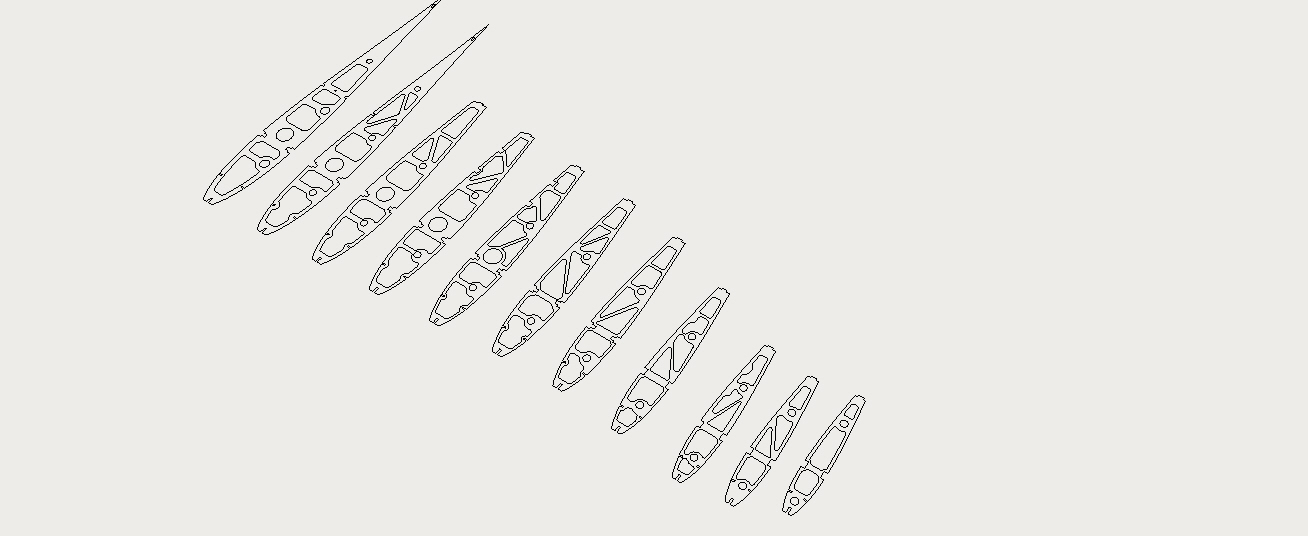

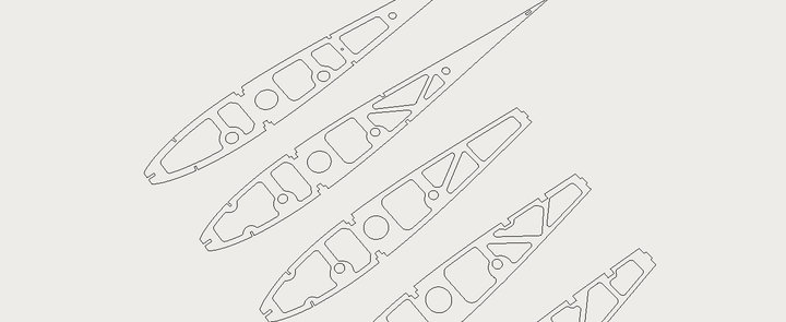

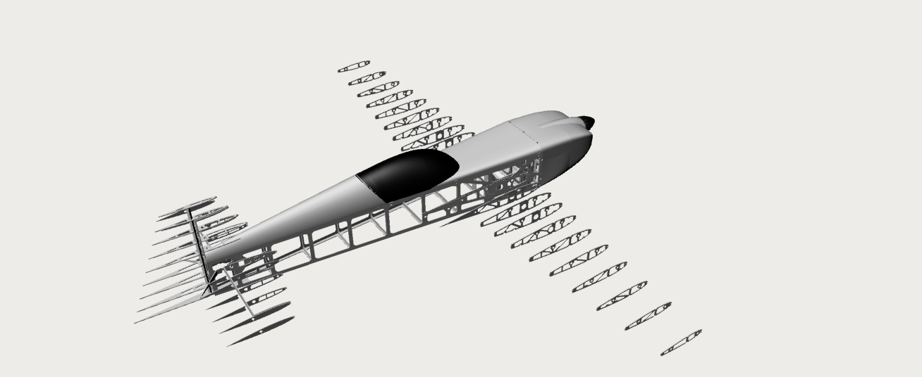

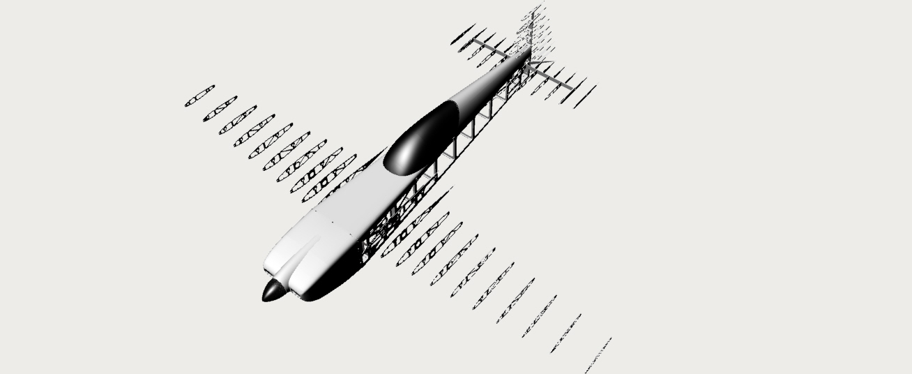

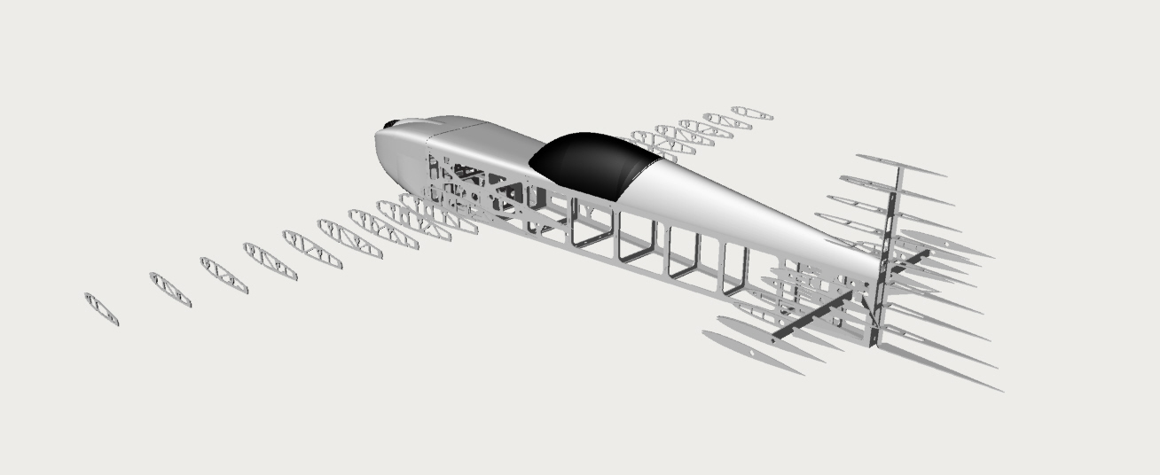

Witam
Udało mi się jakoś nakreślić skrzydła modelu - na razie bez lotek, ale zawsze coś, lotki dojdą w swoim czasie, o wiele szybciej by mi to szło, gdybym znał ciut więcej niż tylko podstawy CAD-a.
ps. Sławku podeślę Ci na dniach bok modelu i domek silnika
44.jpg [ 90.63 KiB | Przeglądany 12157 razy ]
43.jpg [ 85.54 KiB | Przeglądany 12157 razy ]
42.jpg [ 68.75 KiB | Przeglądany 12157 razy ]

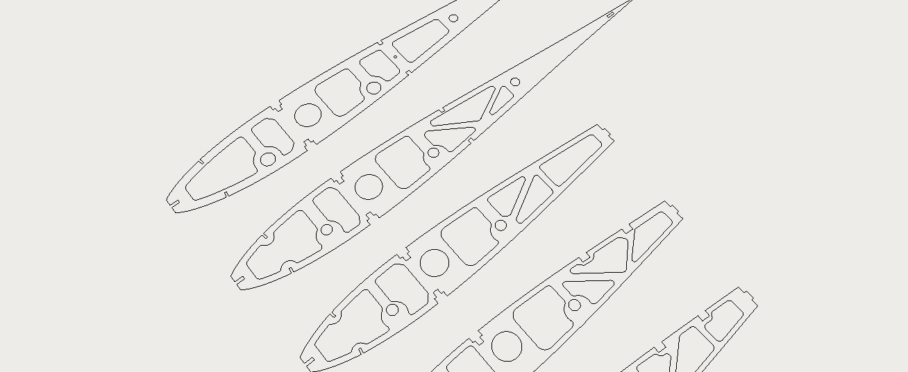

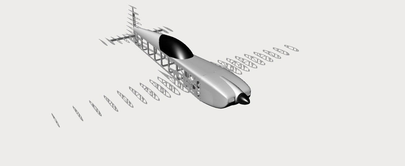

Witam
Zmieniłem kształt pierwszych 7 żeber, postanowiłem zastosować w nich podwójny dźwigar ( takie zastosowanie ma Velox 2,6m z Oriona )
Dźwigar główny ma 5x10, dźwigar pomocniczy przechodzący przez 7 żeber ma 5x5. Myślę że takie rozwiązanie będzie mocne i utrzyma skrzydło podczas robienia figur 3D.
46.jpg [ 138.01 KiB | Przeglądany 12135 razy ]
45.jpg [ 111.15 KiB | Przeglądany 12135 razy ]
