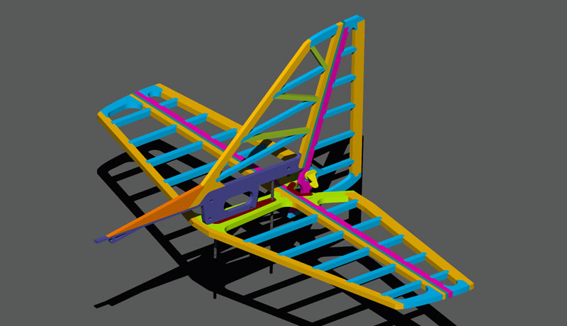

podwozie
14.jpg [ 55.84 KiB | Przeglądany 11729 razy ]
15.jpg [ 49.84 KiB | Przeglądany 11729 razy ]
16.jpg [ 68.39 KiB | Przeglądany 11729 razy ]

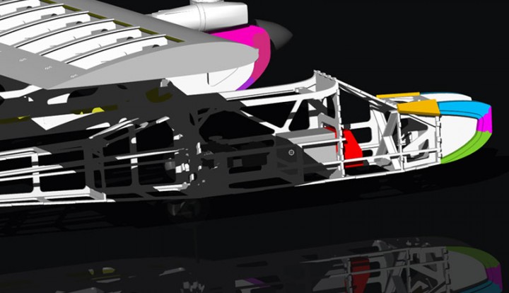

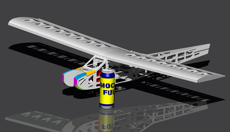

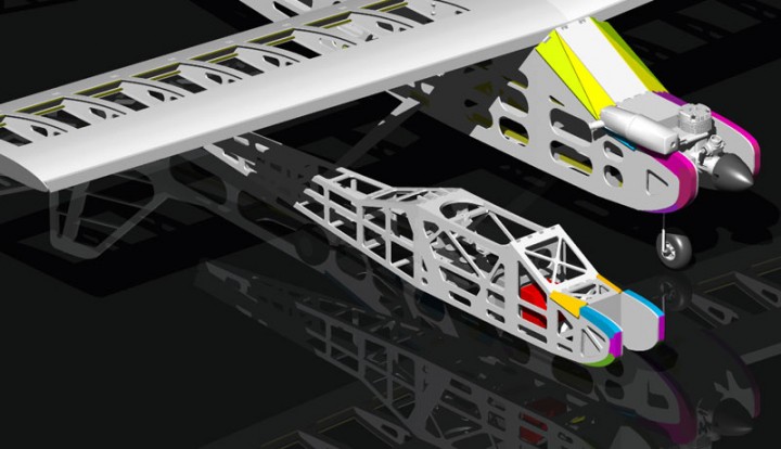

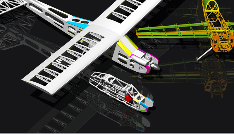

Trener'ków dwóch...
Druga wersja rzuty modelu prawie takie same - rozpiętość 1200
rendery1.jpg [ 66.29 KiB | Przeglądany 11674 razy ]
rendery2.jpg [ 54.84 KiB | Przeglądany 11674 razy ]
rendery3.jpg [ 82.39 KiB | Przeglądany 11674 razy ]

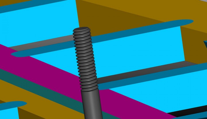

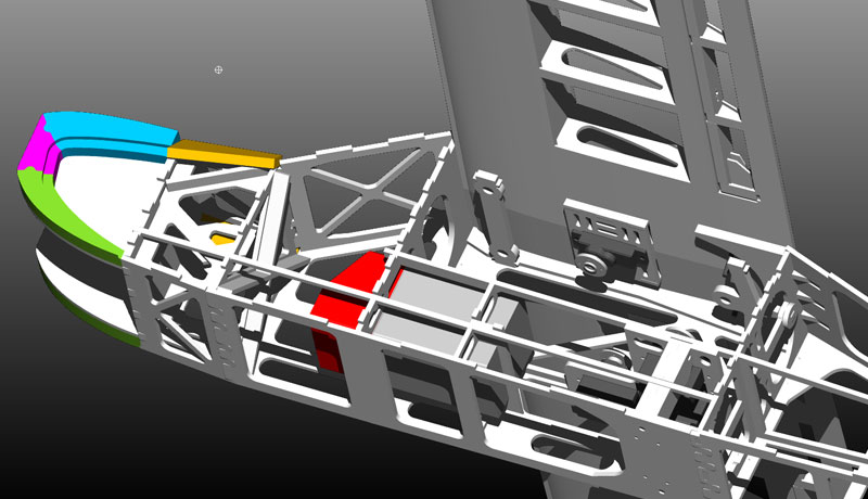

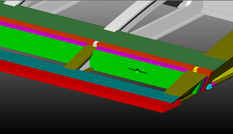

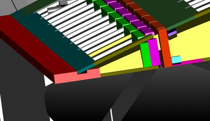

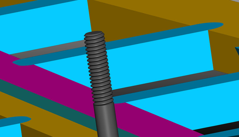

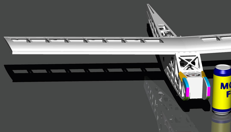

Przy okazji projektowania tego modelu chcę sprawdzić nowy "patent" na spływ - ostatnie fotki przedstawiają ten pomysł.
Listwa spływu z wyfrezowanym rowkiem - w który wchodzi podłużna nakładka - kąt jest ustalony - nadmiar materiału oczywiście należy zeszlifować klockiem.
1.jpg [ 43.84 KiB | Przeglądany 11648 razy ]
2.jpg [ 34.74 KiB | Przeglądany 11648 razy ]
3.jpg [ 70.2 KiB | Przeglądany 11648 razy ]
4.jpg [ 68.77 KiB | Przeglądany 11648 razy ]
5.jpg [ 55.87 KiB | Przeglądany 11648 razy ]
6.jpg [ 40.52 KiB | Przeglądany 11648 razy ]

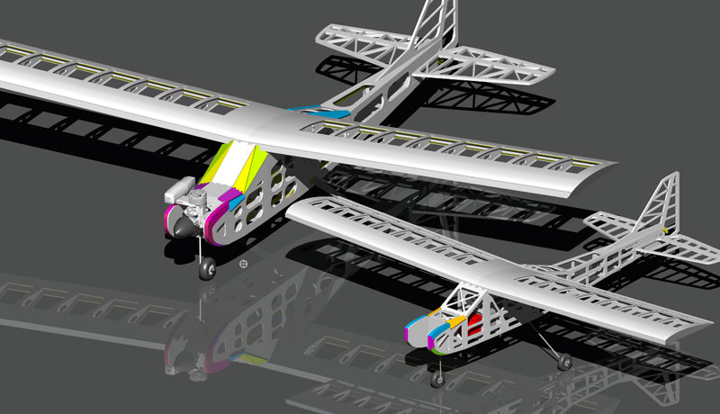

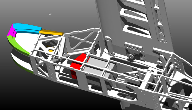

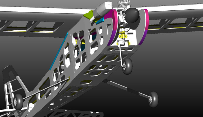

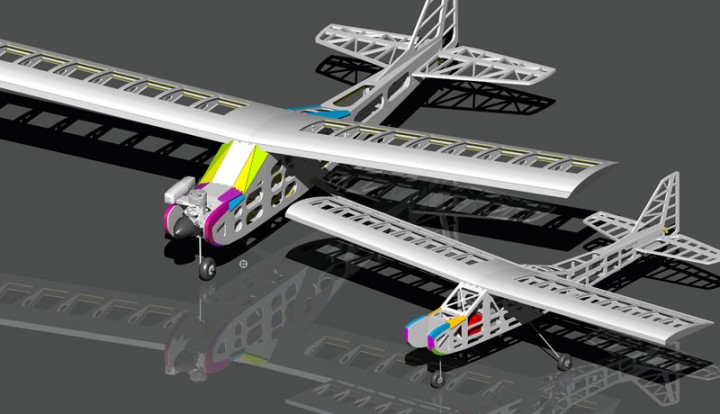

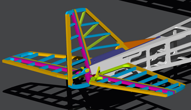

Bym zapomniał o maluchu :) - już ukończony. Może uda się go wykonać w realu :)
10.jpg [ 66.94 KiB | Przeglądany 11603 razy ]
9.jpg [ 34.7 KiB | Przeglądany 11603 razy ]
8.jpg [ 60.79 KiB | Przeglądany 11603 razy ]
7.jpg [ 69.84 KiB | Przeglądany 11603 razy ]
Post: 15 wrz 2013, o 23:17
Michał, po odpowiedniej modyfikacji mniejszej wersji masz szansę na fajny KIT do nauki latania.

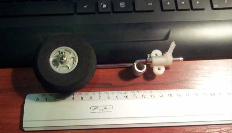

Post: 16 wrz 2013, o 11:10
Posty: 257
Lokalizacja: Rzeszów

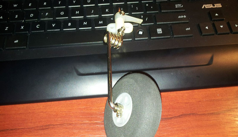

Fajnie to wygląda ,co do rozmiaru wydaje się być idealny będzie stabilny w locie a co najważniejsze można przymierzyć się do jakiejś malej benzynki jedyną uwagę jak mam to przednie kółko sprawia dużo problemów przy starcie szczególnie na trawie o wiele lepsze było by z tyłu .

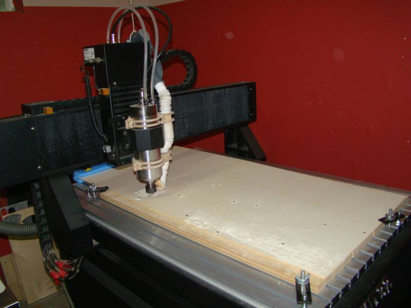

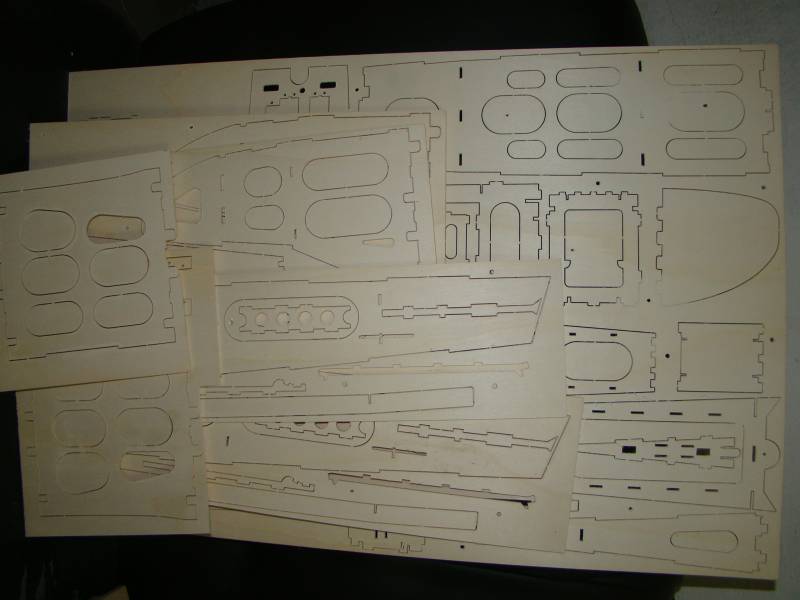

Dobra zaczynamy zabawę z modelem w realu - na pierwszy ogień idzie ten większy...
DSC03118.JPG [ 54.49 KiB | Przeglądany 11527 razy ]
DSC03114.JPG [ 55.4 KiB | Przeglądany 11527 razy ]
