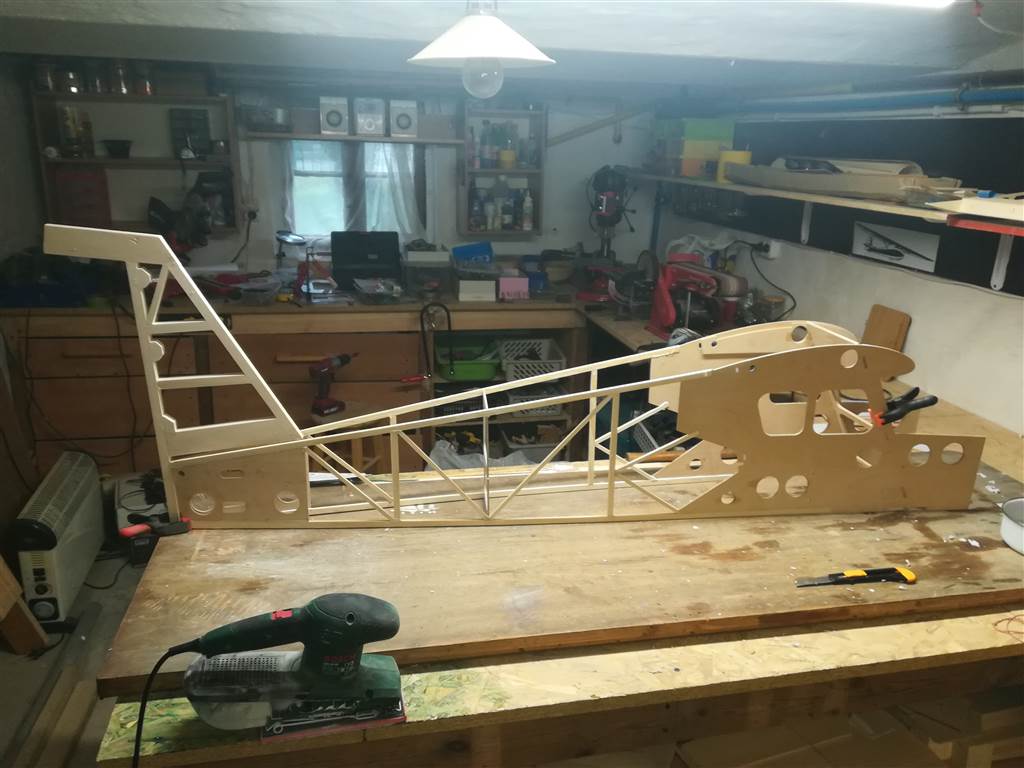

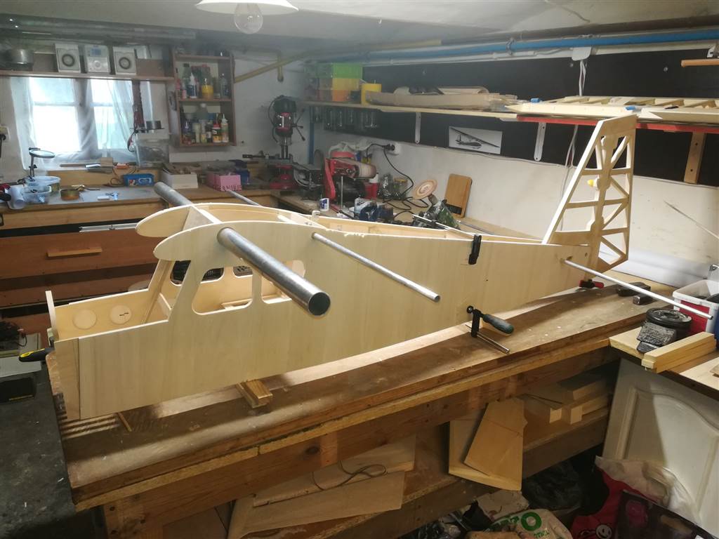

Witam po długiej przerwie, tak się zrobiło, że od ostatniego postu modele poszły w odstawkę bo w życiu różnie bywa. Są sprawy ważne i ważniejsze którymi trzeba się zająć w pierwszej kolejności. Ale nie ma co marudzić zabieram się za dokończenie modelu bo na razie wygląda tak:

Teraz zaczyna wyglądać pomału jak samolot ;)

Kawał modelu :shock: :shock:
Jaki silnik planujesz zastosować? Jaka rozpiętość modelu? W jaką masę celujesz?
Przednia część kadłuba jest wzmocniona sklejką, w tyle są podłużnice a pokrycie jest z balsy czy sklejki? Na zdjęciu nie widać jednoznacznie ale wygląda że słoje zewnętrznego pokrycia są pionowo? Ja zawsze daję słoje równolegle wzdłuż osi podłużnej - dla większej wytrzymałości (np. przy "cyrklach").

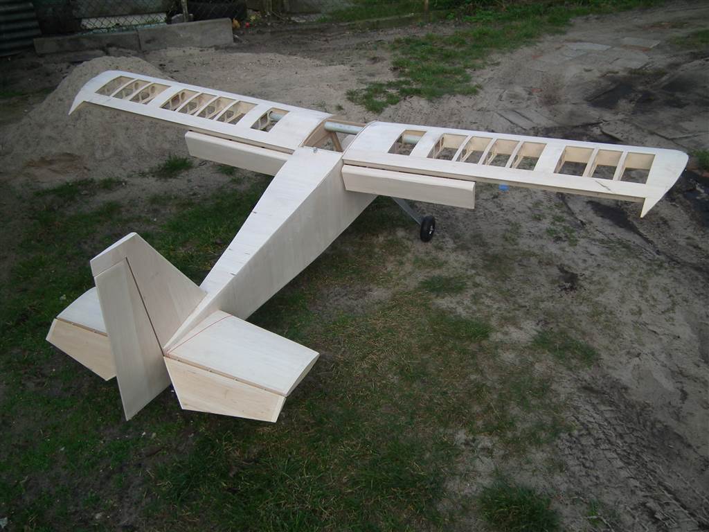

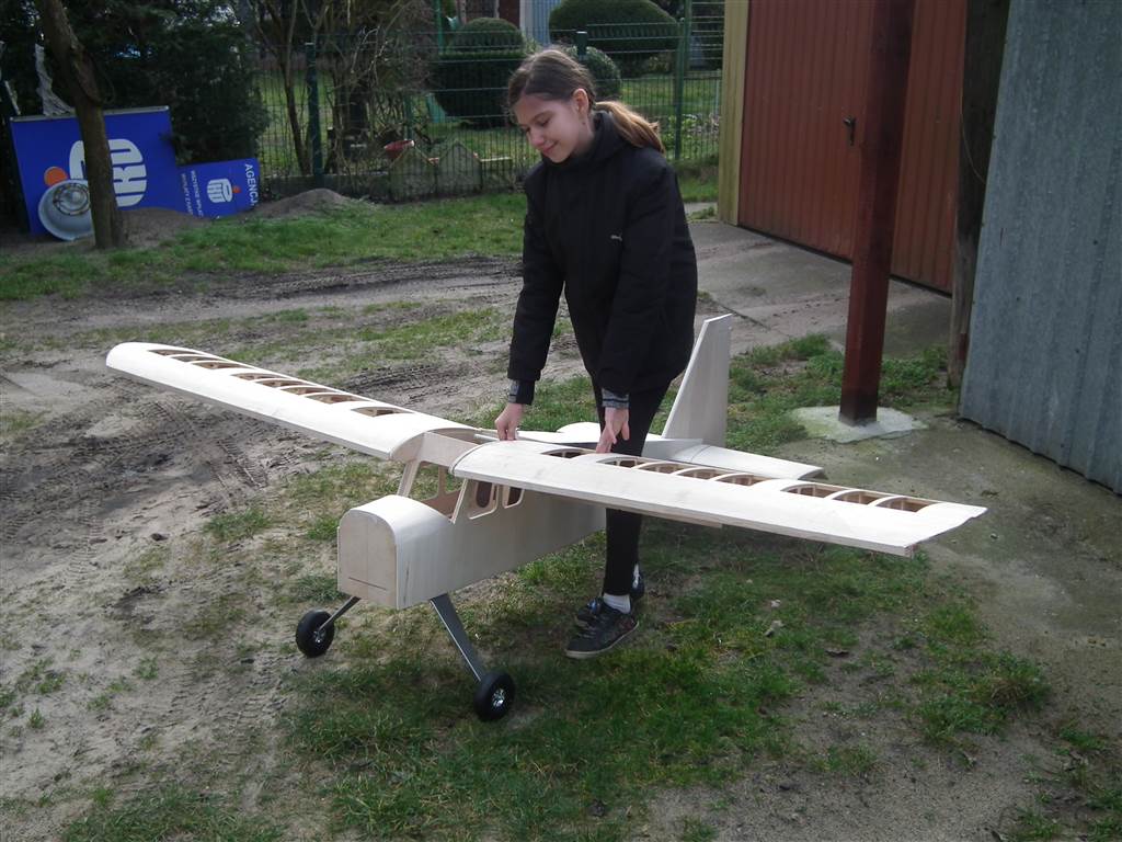

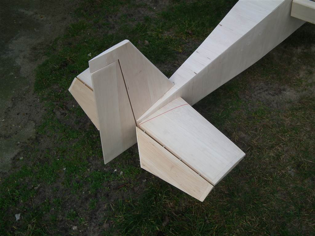

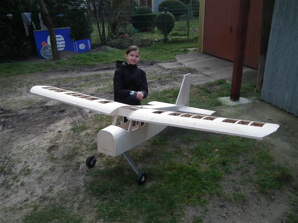

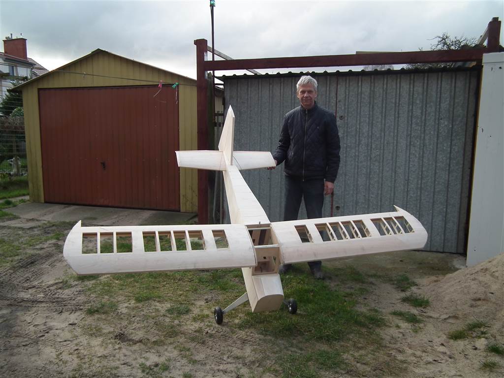

Pierwsza przymiarka w całości , w końcu przestało padać i można było wyciągnąć model na powietrze .

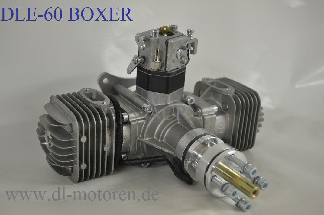

Molej, silnik będzie DLE 60 ccm boxer z rozrusznikiem na taki się już napaliłem i taki ma być :lol:
Neue-DLE-008.JPG [ 107.56 KiB | Przeglądany 14778 razy ]
Model ma 2,40m rozp. a z wagą jak wyląduje w okolicach 9kg będzie dobrze ;)
Parę zdjęć jak to teraz wygląda:
resized_DSCF6304.JPG [ 107.79 KiB | Przeglądany 14778 razy ]
resized_DSCF6306.JPG [ 85.88 KiB | Przeglądany 14778 razy ]
resized_DSCF6307.JPG [ 103.07 KiB | Przeglądany 14778 razy ]
resized_DSCF6309.JPG [ 94.83 KiB | Przeglądany 14778 razy ]
resized_DSCF6312.JPG [ 113.15 KiB | Przeglądany 14778 razy ]
Teraz czeka mnie masa szlifowania, jak ja tego nie lubię :?

świetnie wygląda :)
Podwozie wytrzyma? Wydaje się na zdjęciu... jakoś... jakby delikatne ;)

świetnie wygląda :)
Tomek wytrzyma :D to blacha dural 5mm grubości .

Jak będzie problem z wytrzymałością - zawsze możesz wstawić linkowe wykrzyżowanie.

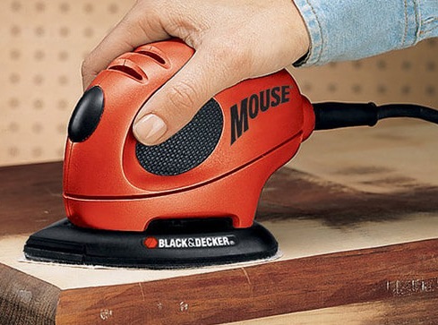

Jeśli chodzi o szlifowanie, jakiś czas temu nabyłem w markecie spożywczym takie coś:
Mouse-Sander-Removing-Polish-From-Table.jpg [ 73.02 KiB | Przeglądany 14712 razy ]
Można podłączyć odkurzacz jako wyciąg pyłu. Bardzo przyspiesza to szlifowanie choć jeszcze nie szlifowałem krzywizn balsowego kadłuba.

Co do szlifowania. Dzisiaj szlifowałem kadłub pewnego modelu. Co prawda z warstwą laminatu, ale ogólnie powierzchnia delikatna.
Po raz pierwszy wykorzystałem narzędzia elektryczne. Szlifierkę taką jak molej pokazał i narzędzie wielofunkcyjne z końcówką na rzep/papier. Demolki nie było, jednak molejowa propozycja jest lepsza. Taka szlifierka jest lekka i nie męczy. Zaznaczam, że papier na stopce to nie mniej niż "180". Ładnie zbiera i przy odrobinie wprawy obłości wychodzą elegancko. W przypadku balsy, gołej, myślę że papier o mniejszej gradacji 220/280.
