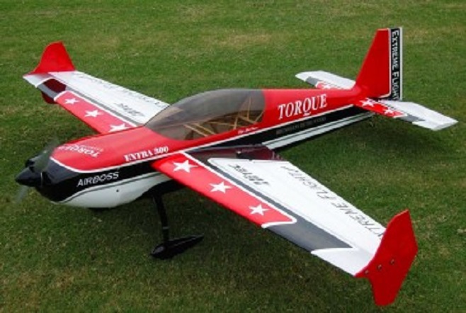

Winglety to dodatkowe małe powierzchnie na końcówkach skrzydeł (prostopadłe do skrzydła), tu masz przykład extry z Extreme Flight

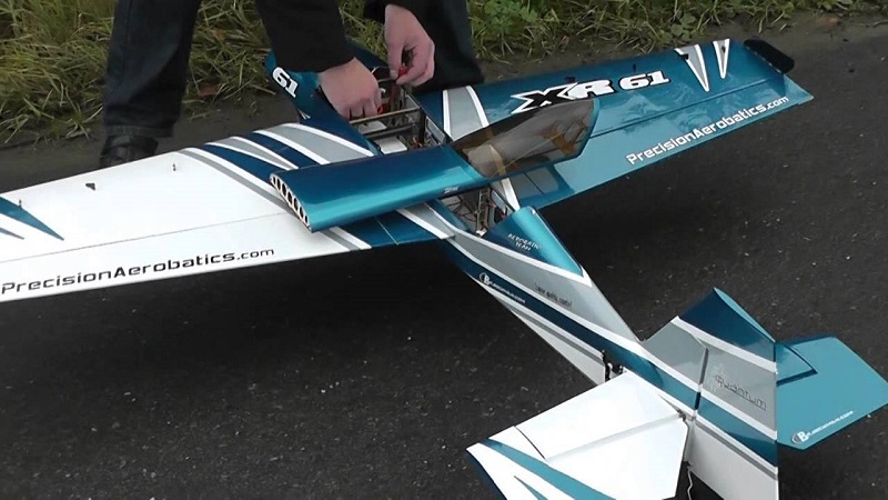

A Vortexy (albo Vortex generator) to określenie chyba wprowadzone przez PA (Precision Aerobatics) i tu masz przykład na ich XR 61 (to te małe węglowe trójkąciki, na końcach skrzydłą podłużne i większe, widoczne szczególnie na lewym - białym skrzydle, oczywiście są na górnej i dolnej powierzchni płata)

Jaka jest przewaga i czy jest jednych nad drugimi, nie wiem, ale wiem, że model niezbyt stabilny w harierze, po zainstalowaniu jednych lub drugich zdecydowanie robi się stabilniejszy :)
Czy można w jednym modelu użyć jednych i drugich, też nie wiem i nigdy nie widziałem.

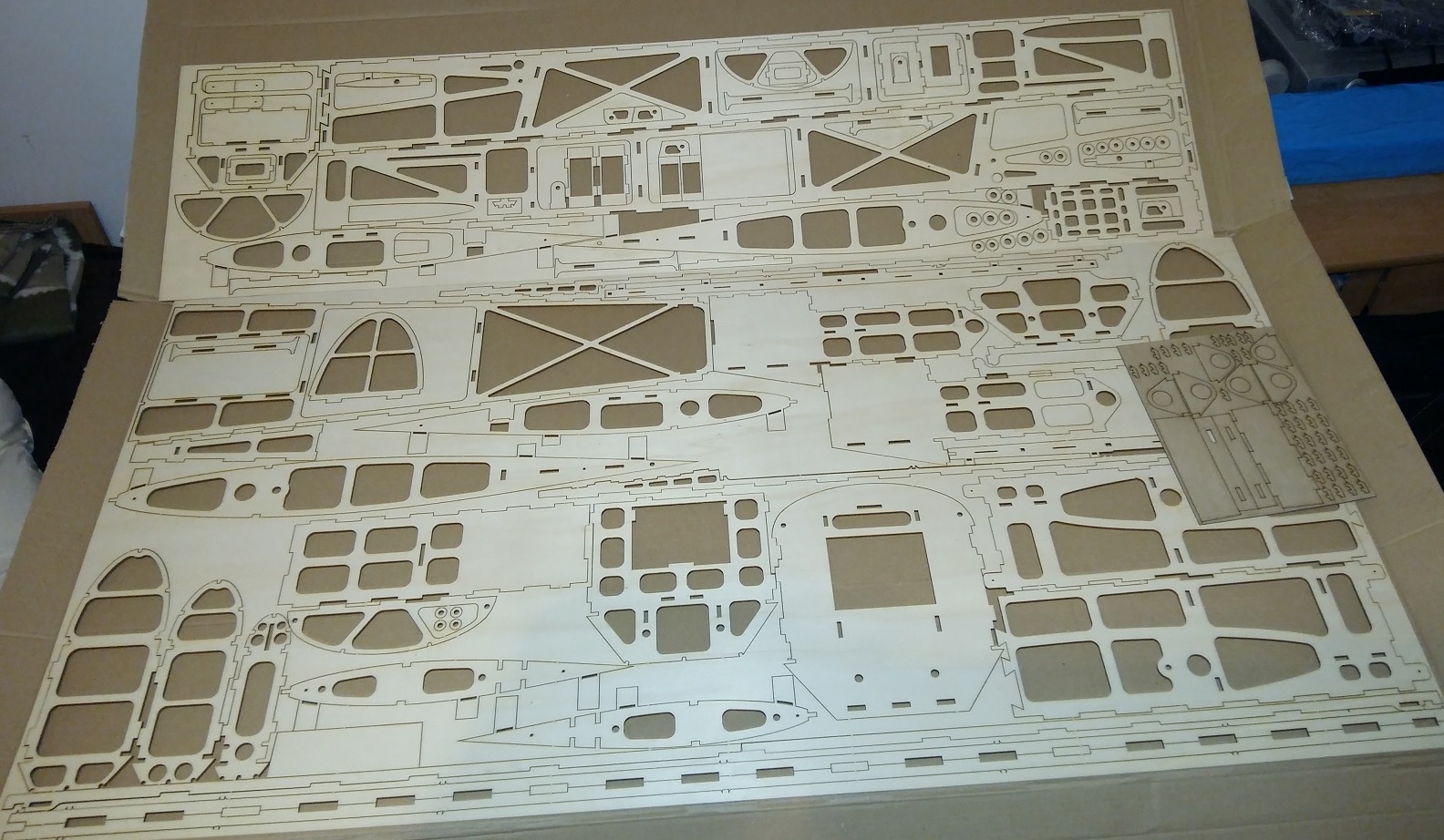

Cała sklejka (elementy sklejkowe bez widocznych na zdjęciu resztek) waży 400g.

Buduj Sławku, bardzo jestem ciekaw tej konstrukcji.
