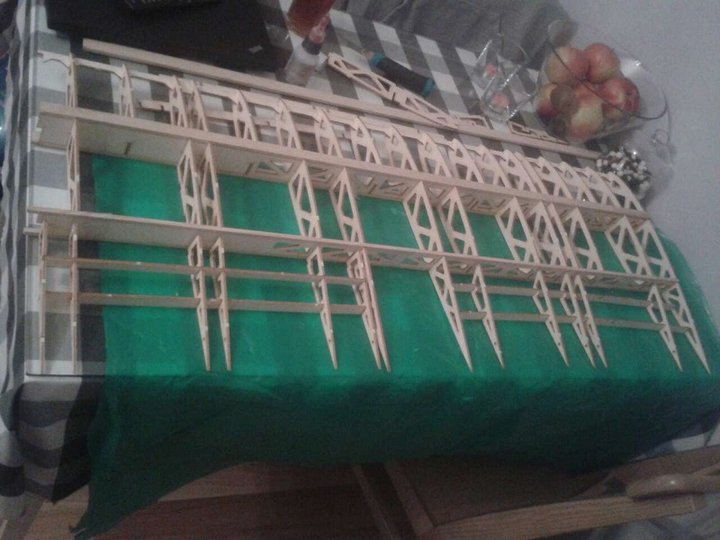

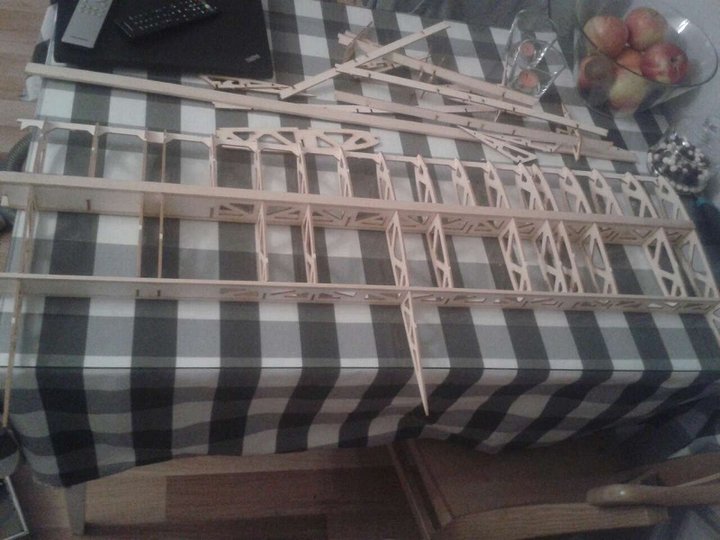

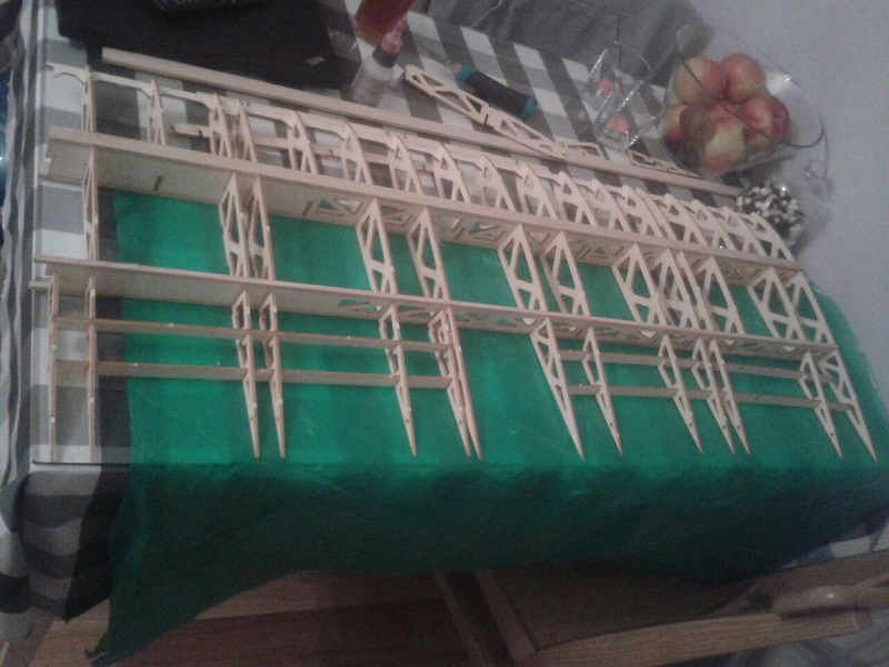

Uruchomiłem kolejny front robót. Dzisiaj dotarły pięknie wycięte przez Piotra moje wypocinki. Dwa "polaserowane" arkusze balsosklejki :lol:
2016-02-15_20.13.50.jpg [ 139.95 KiB | Przeglądany 9776 razy ]
2016-02-15_21.13.14.jpg [ 136.23 KiB | Przeglądany 9776 razy ]
I nawet to wszystko prawie pasuje, jestem w lekkim szoku
2016-02-15_18.10.36.jpg [ 151.67 KiB | Przeglądany 9776 razy ]
Może i zrobię ten oblot w tym roku?
Przepraszam za jakość zdjęć ale tylko tym na tą chwilę dysponuję.
Pozdrawiam Adam

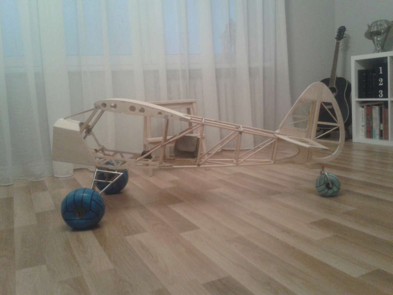

Ile wagi zaoszczędziłeś na takim rozwiązaniu ?
Ciekaw jestem czy na trawie, nie będą się ślizgać zamiast toczyć, może jakiś bieżnik im dorobić ?
Poprzednie rozwiązanie nie było lekkie, koła przed przeróbką ważyły 1010 g jedno, po wyrzuceniu łożysk kulkowych i zeszlifowaniu plastikowej opony, bo gumowa to ona prawie nie była zszedłem na 800 g sztuka.
Te ważą po 270 g więc zysk jest oczywisty, w Decathlonie są fajne piłki w dwóch typach, jedne piankowe ale boją się wody tzn. producent nie zaleca ich moczyć, a drugie są z grubszej gumy i bieżnikowanej. Obie wytypowane są produkcji Kipsta i ewentualnie na nich będę robił kolejne próby.
Pozdrawiam Adam

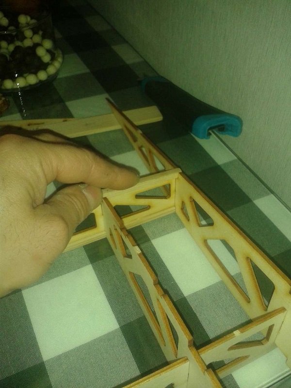

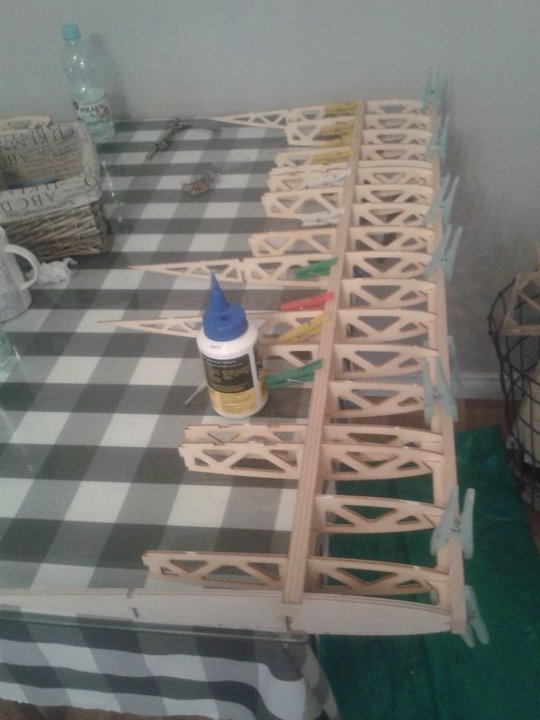

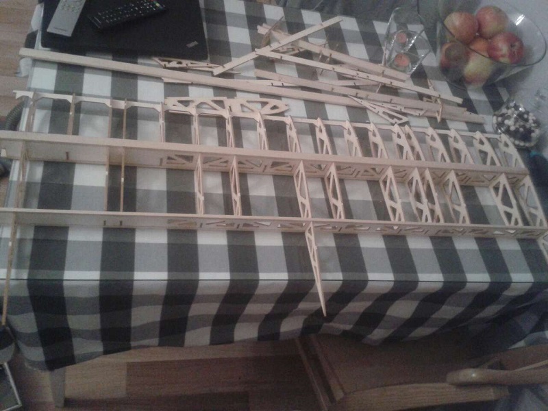

Powoli prę do przodu. Wycinanka laserowa sklejona, no pozostały do sklejenia klapy i lotki ale postanowiłem zrobić najgrubsze.
20160219_151327.jpg [ 67.14 KiB | Przeglądany 9727 razy ]

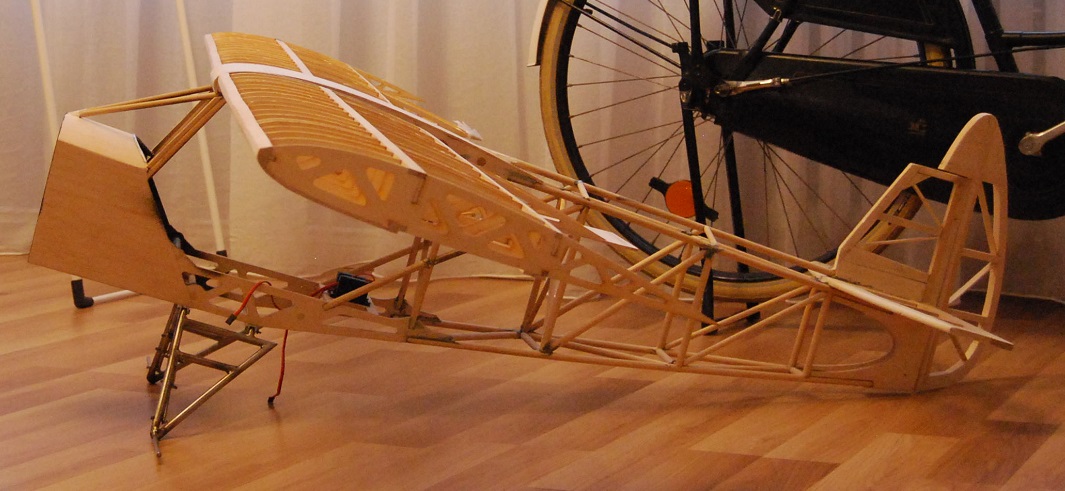

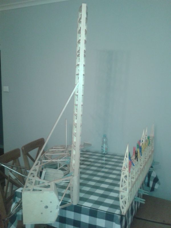

Nie wytrzymałem i mała (kolejna :roll: ) przymiarka
20160219_225528.jpg [ 50.68 KiB | Przeglądany 9727 razy ]

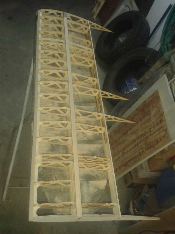

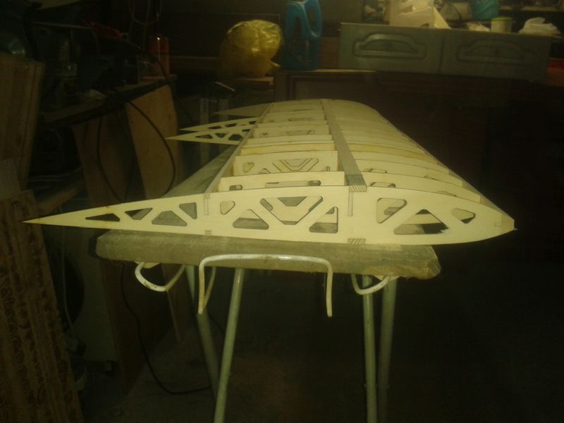

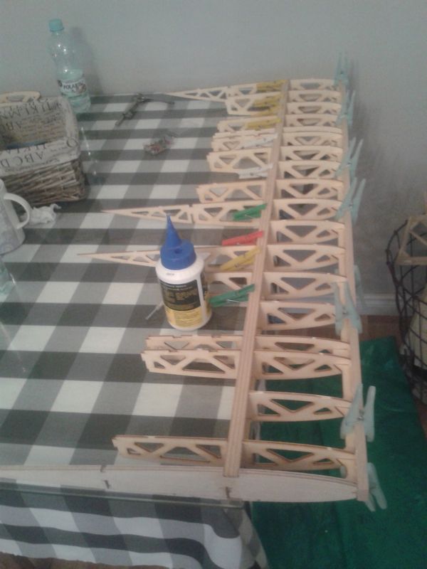

Dziś w zaciszu garażu oszlifowałem wstępnie natarcie w obu połowach skrzydła i przygotowałem całość do doklejenia poszycia w części kesonowej.
Balsa 3mm jest być może za gruba ale tak jest od początku projektu więc niech tam.
20160220_171639.jpg [ 50.24 KiB | Przeglądany 9725 razy ]
20160220_171624.jpg [ 76.28 KiB | Przeglądany 9727 razy ]

No i nowy ster kierunku na pokładzie...uff nareszcie. Jest gotowy do oklejania. Nie mogłem się zdecydować który kształt wybrać, ten na zdjęciu zdecydowanie bardziej mi się podoba ale i rozważałem bardziej nowoczesną trapezową linię. Teraz pora zająć się sterem wysokości, stateczniki oba mam gotowe.
Koło ogonowe przesunę do przodu trochę bo teraz to tylko umocowane do pozowania.

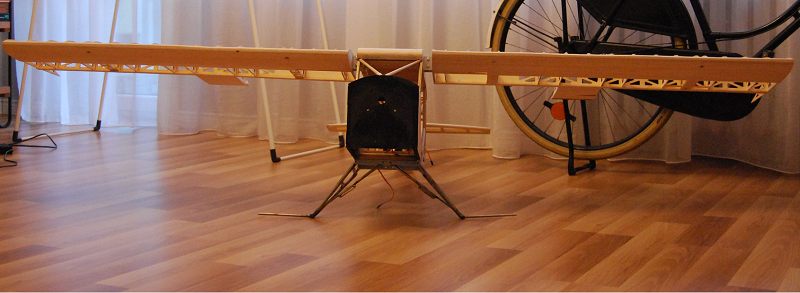

Kolejne przymiarki
SKAJDZIP_10.png [ 391.22 KiB | Przeglądany 9692 razy ]
SKAJDZIP_09.jpg [ 168.19 KiB | Przeglądany 9679 razy ]
A kółka w malowaniu...
