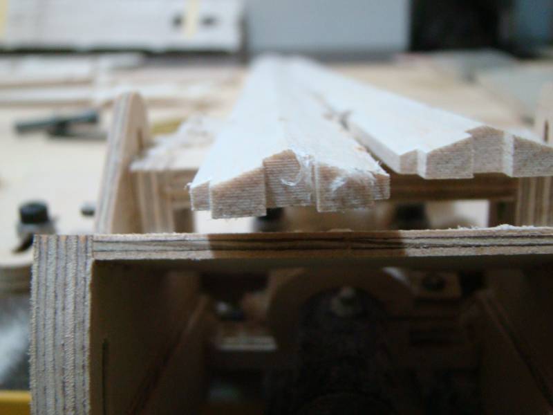

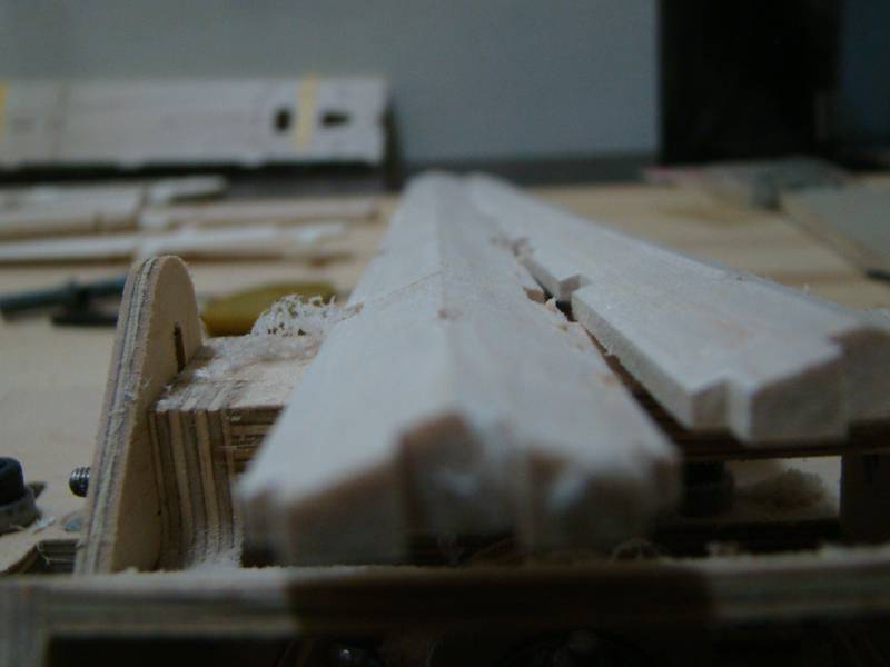

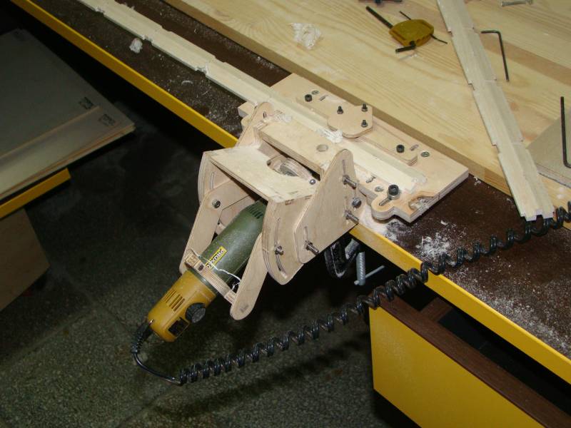

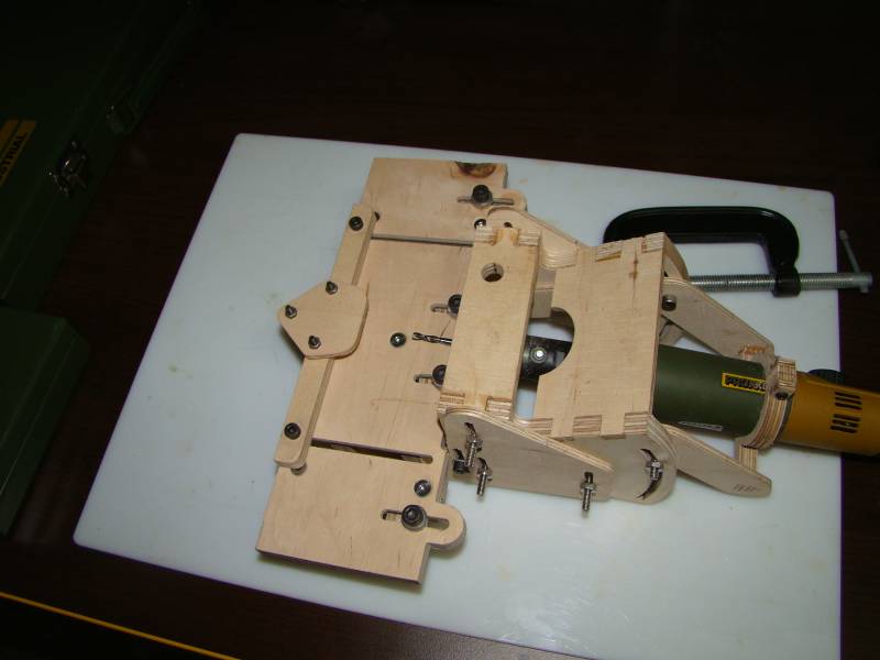

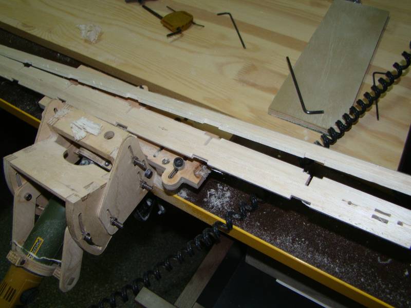

Pracę nad modelem przerwał dylemat techniczny - listwy lotek obrabiać ręcznie... czy coś pokombinować - to drugie :).
Zawsze szlifowanie spływów i wszelkich listew było dla mnie wyzwaniem... więc... trzeba sobie jakoś radzić...

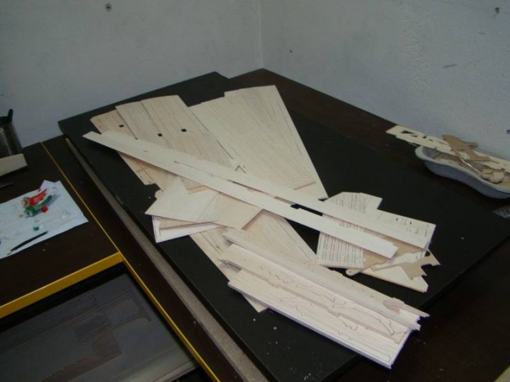

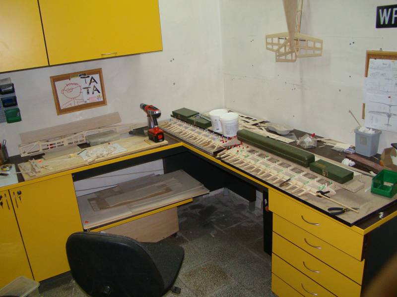

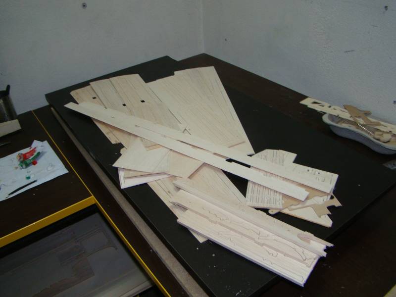

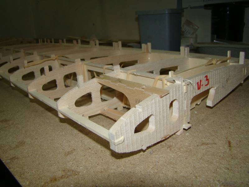

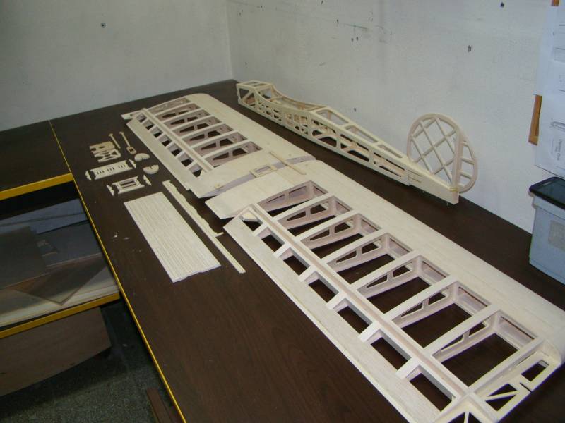

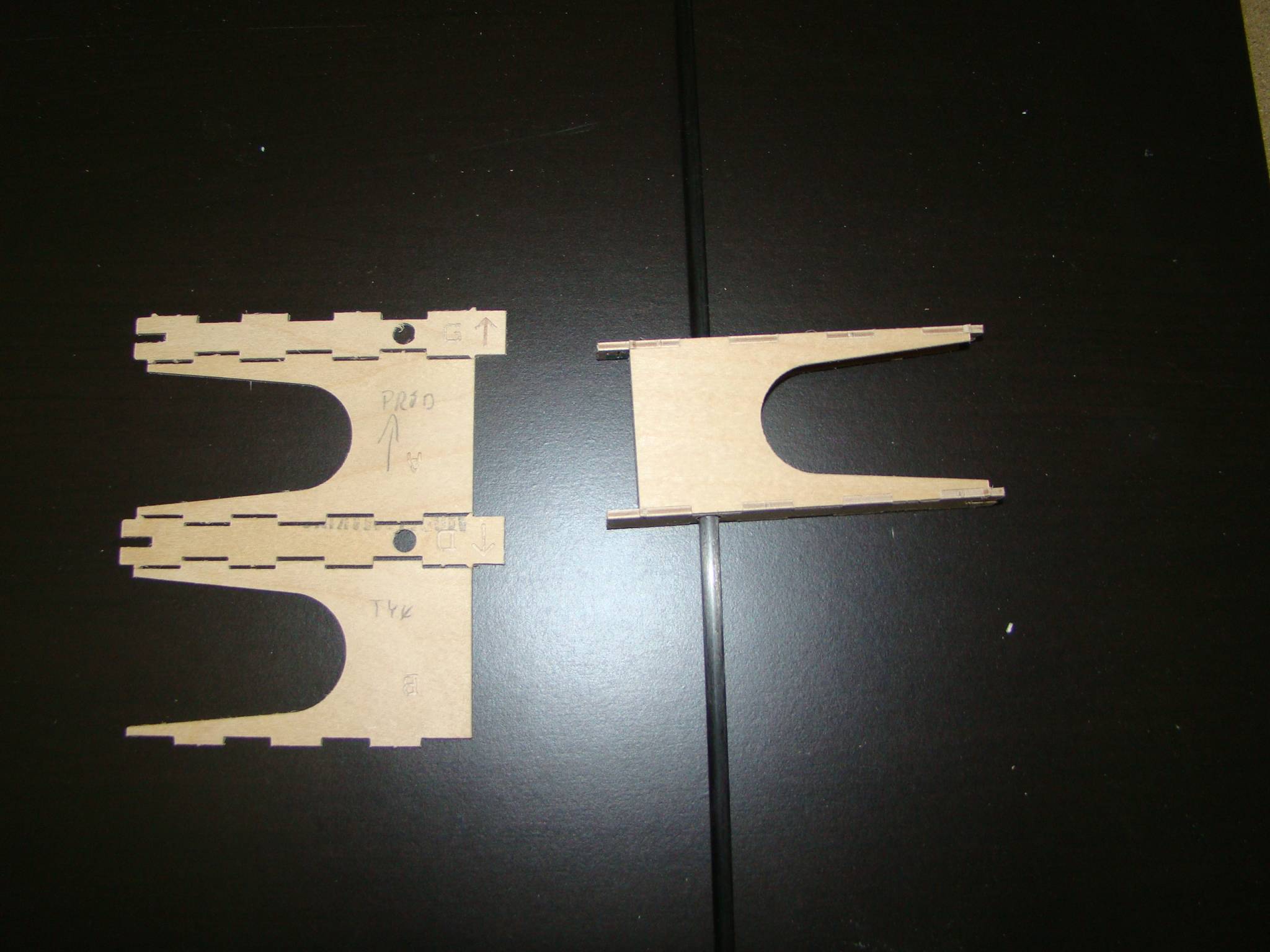

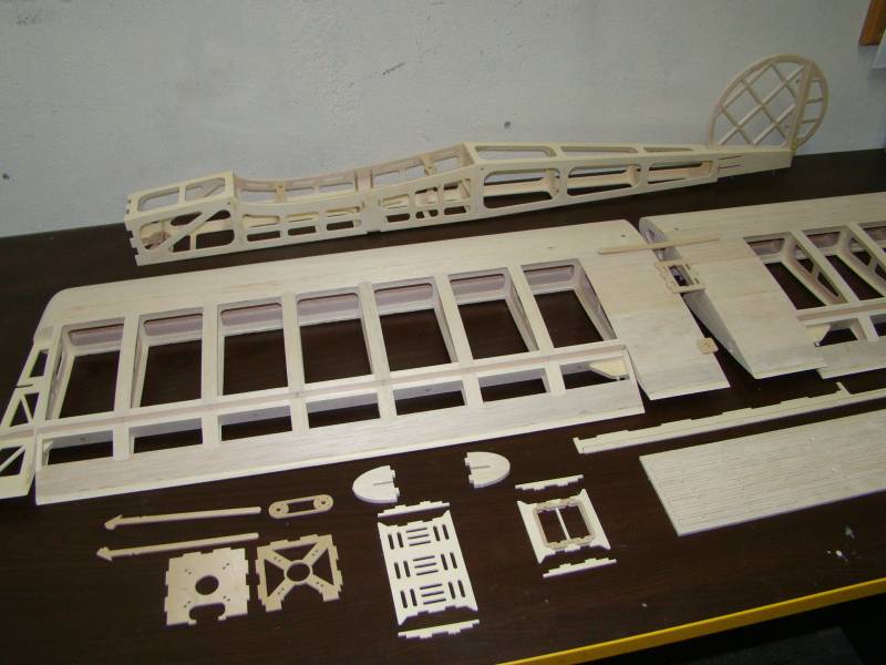

Prace nad modelem nie stoją w miejscu - mam już wycięte wszystkie elementy konstrukcji - ale czasu jest trochę mało...
1.JPG [ 62.94 KiB | Przeglądany 8832 razy ]

Extra urządzenie do szlifowania listew :)
Mógł byś napisać o nim coś jeszcze ?
 Tytuł: Re: Mini Stik
Post: 13 wrz 2013, o 09:51
Posty: 106
Lokalizacja: Dölitz

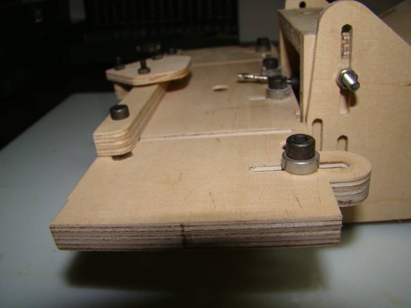

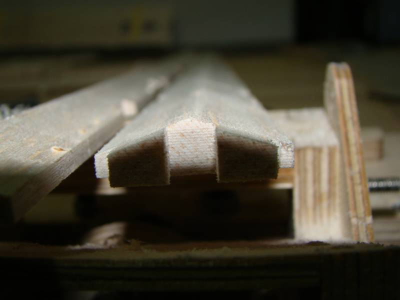

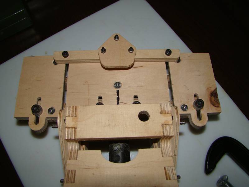

Urządzenie ma regulowany suport (wysokość; kąt nachylenia freza -względem stołu). Kąt obróbki mieści się w przedziale 0* do 45* - co w zupełności wystarczy do obróbki większości listew spływu, listew lotek.
Prowadzenie materiału. Materiał umieszczony jest między dwoma prowadnicami prowadnica pierwsza to 4 łożyska - druga to listwa sklejkowa - prowdnice oczywiście też posiadają pełen zakres regulacji - i tu się ustawia odległość materiału od freza. Ta niewielka płytka sklejkowa która jest widoczna na fotografii - miała służyć do podtrzymywania materiału na stole - tak by frez nie wypychał go do góry - okazała się zbędna - może przy obróbce cieńszych listewek będzie uzasadniony lepszy docisk materiału do stołu.
Listwy po przeszlifowaniu wychodzą idealnie równe - nie sądziłem, że efekt będzie aż tak dobry.

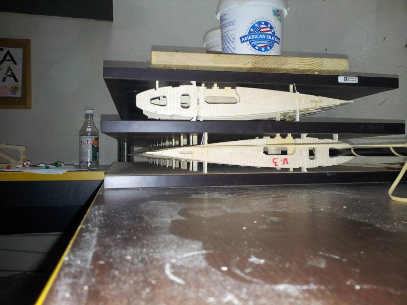

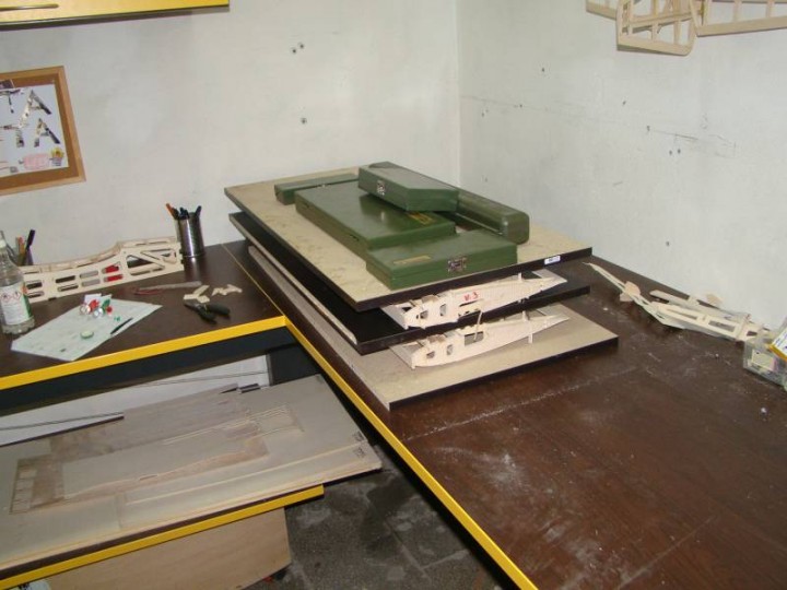

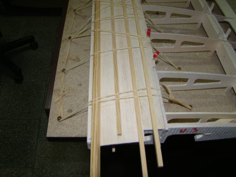

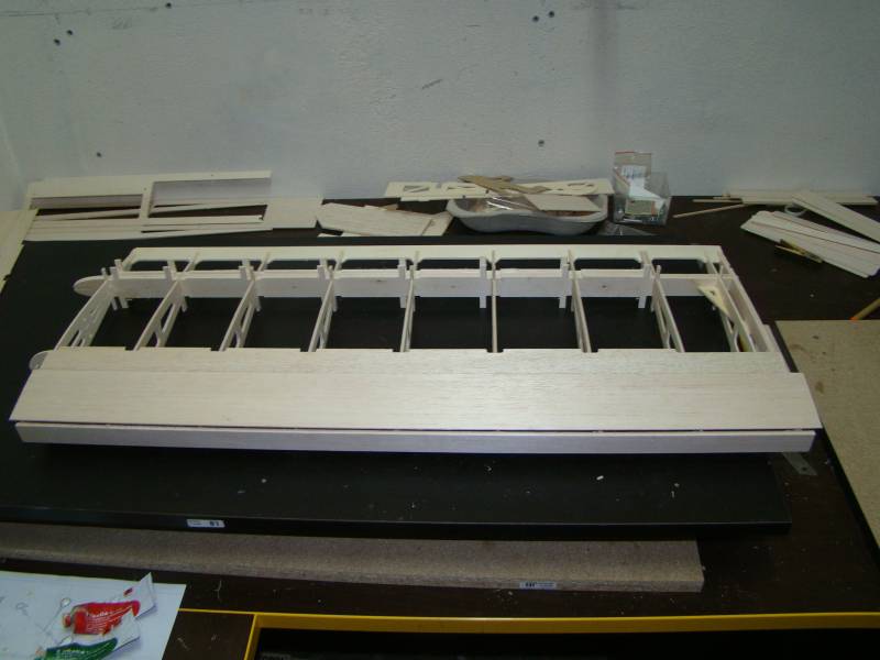

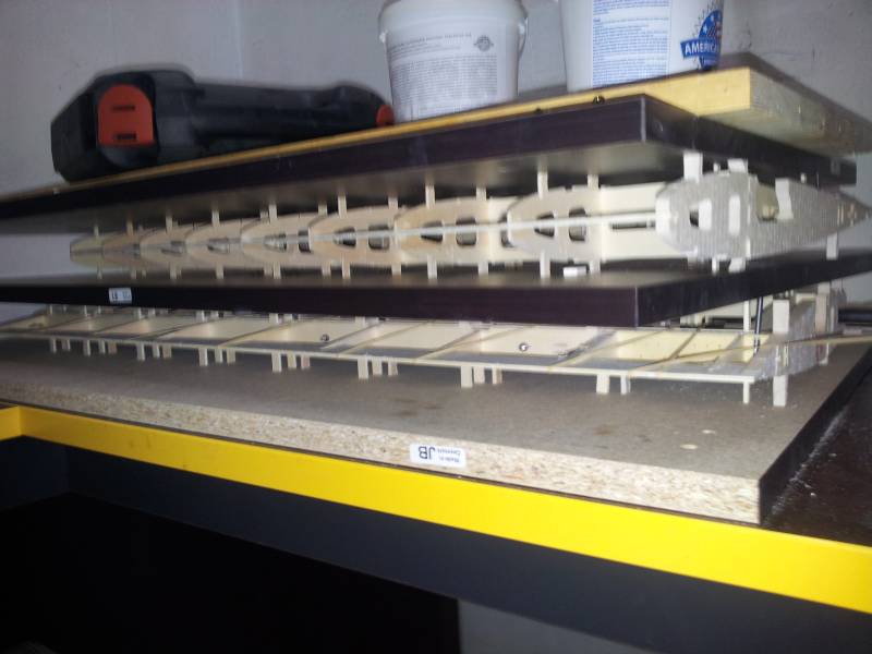

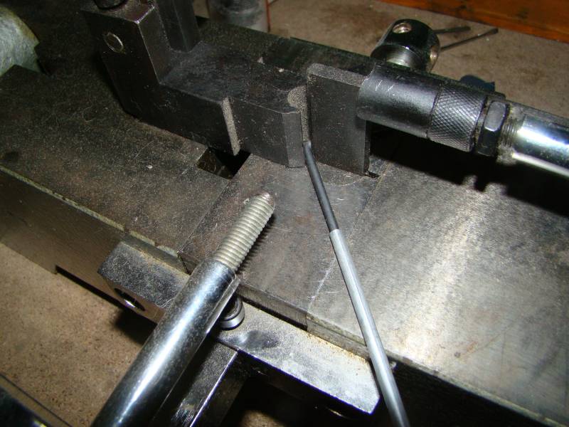

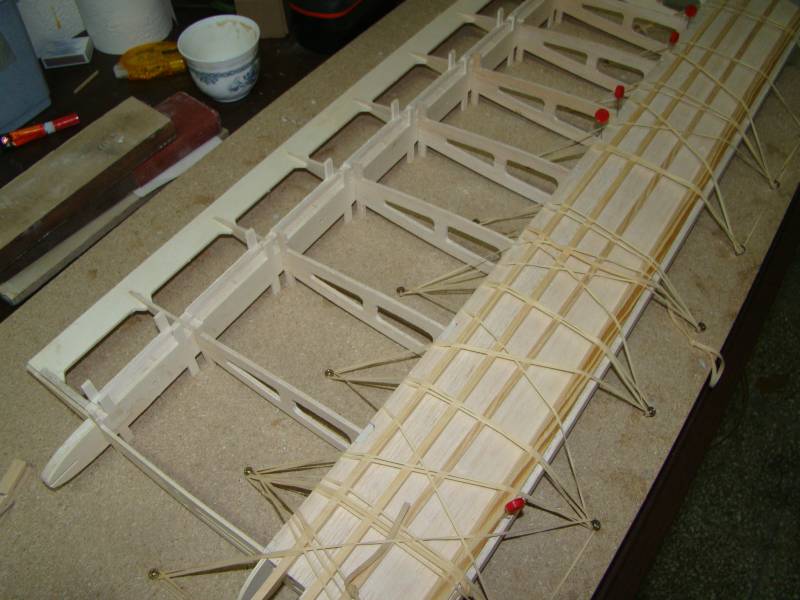

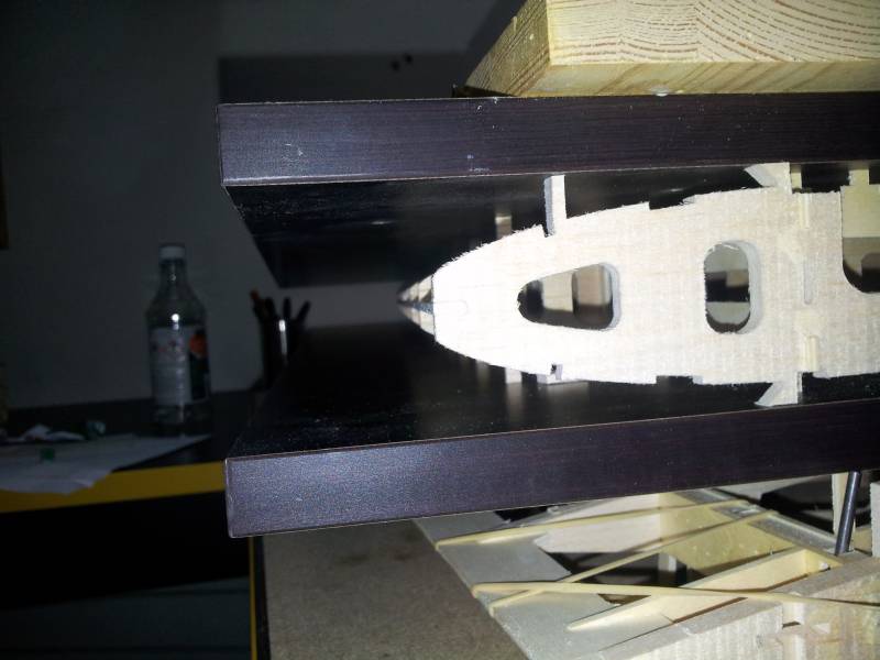

Skrzydła kleją się. Dobry sposób umieścić stópki podpierające żeberko z dwóch stron - na górze i na dole - posklejany płat można docisnąć i wszystko się prostuje.

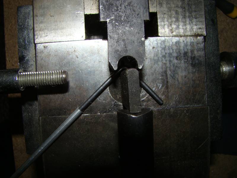

Wrzucam też fotki zmyślnego urządzonka do gięcia.

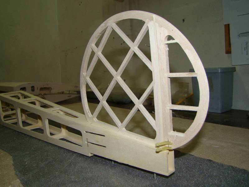

Kilka nowych fotek z montażu.

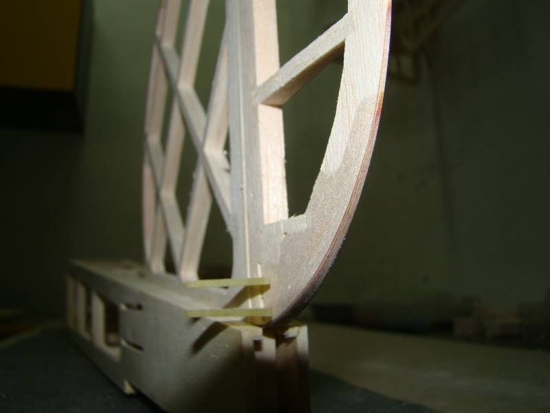

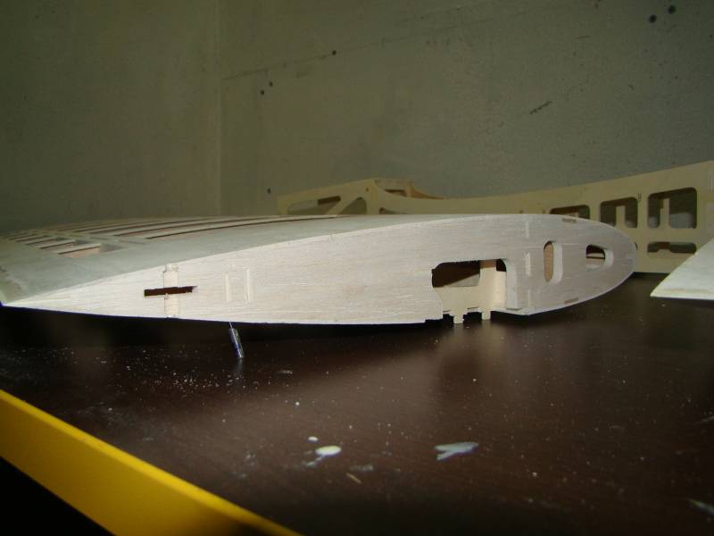

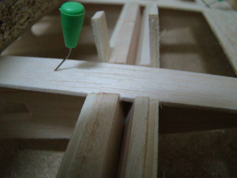

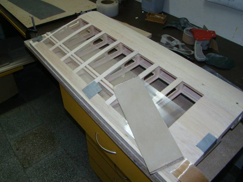

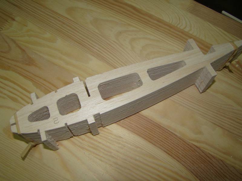

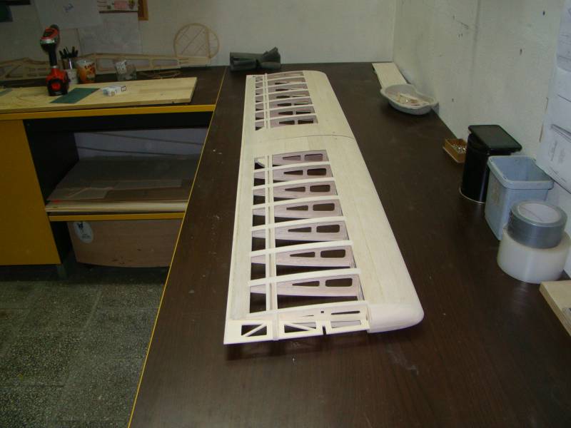

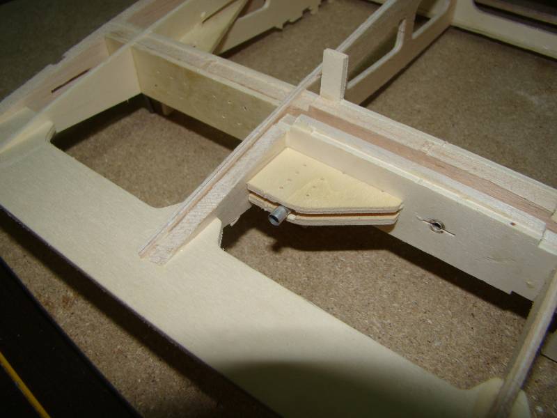

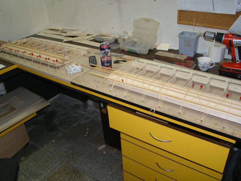

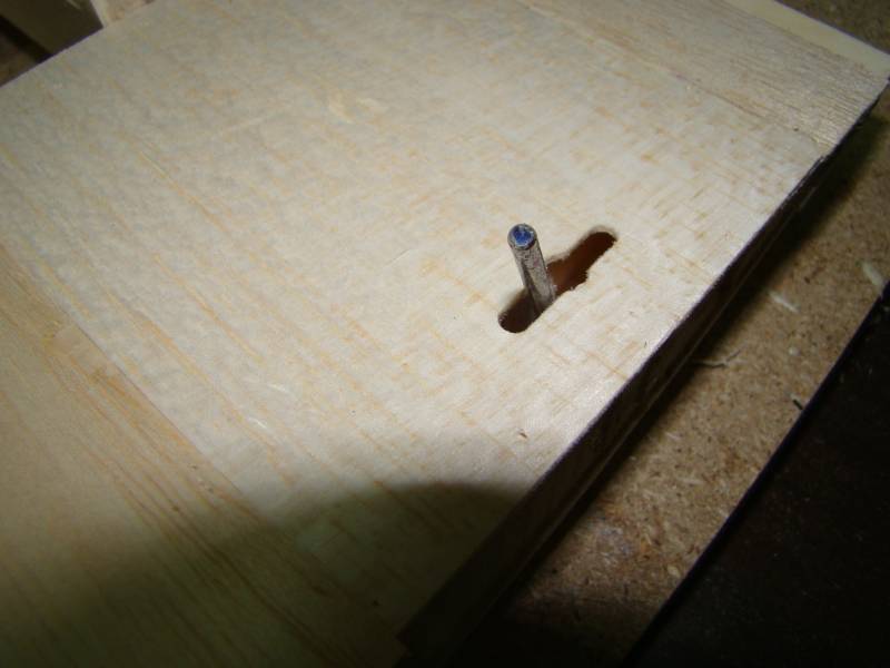

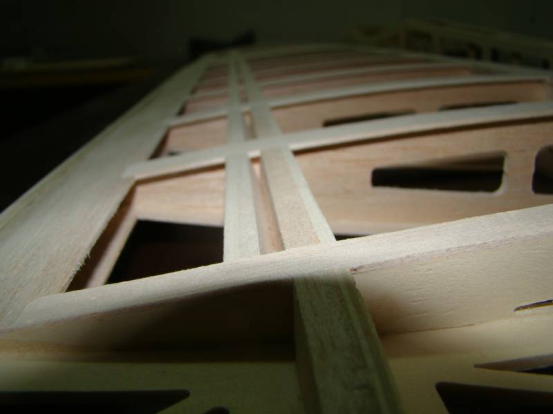

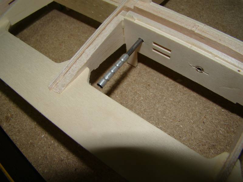

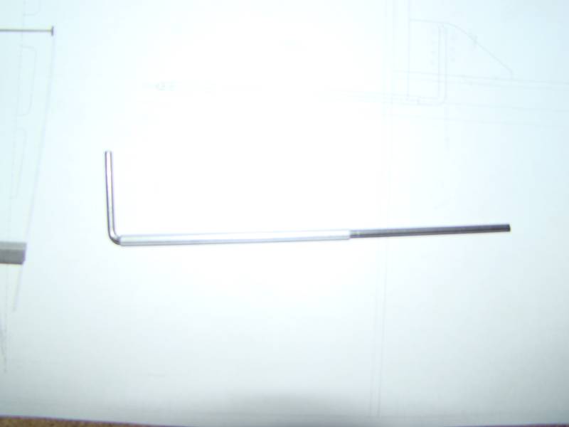

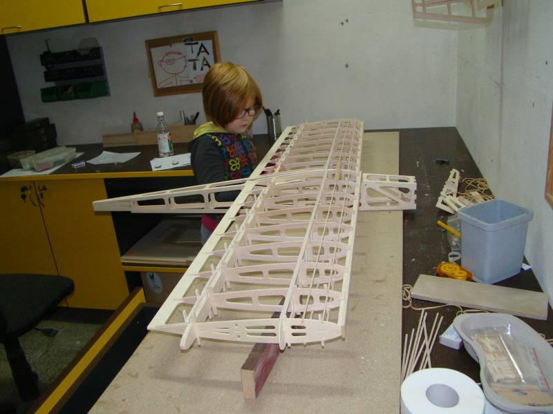

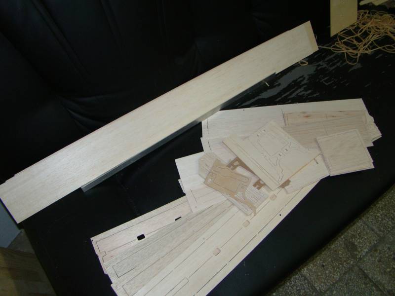

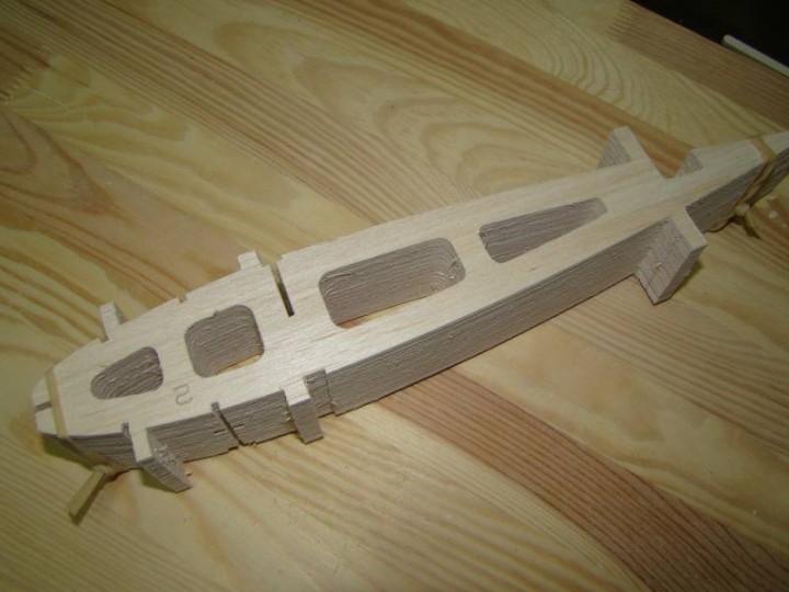

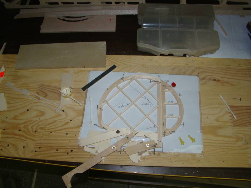

Po dłuższej przerwie wrzucam trochę fotek z montażu medium stick'a - muszę przyznać, że praca nad tym modelem wyjątkowo wydłuża się w czasie ale to z racji kleju - 95% połączeń jest klejonych distalem 24 godzinnym.
- ostatnia fotka jest z dnia dzisiejszego - skrzydła są praktycznie ukończone. Pozostaje tylko odciąć lotki (tutaj muszę się też przyznać do błędu... najzwyczajniej zapomniałem nakleić folii rozdzielającej listwę przy skrzydłową z listwą zawiasów - obawiam się zacieków kleju - których nie byłem w stanie wyeliminować) - jutro się okaże jak to wyszło...

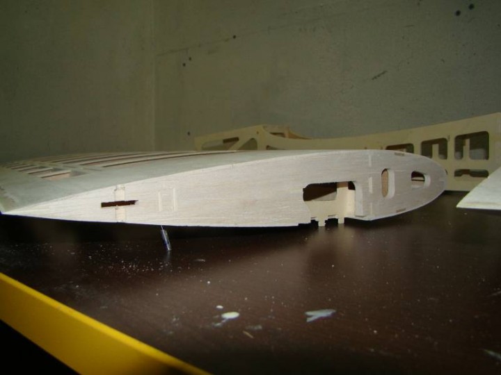

Obawiałem się wyjęcia lotek - poszło gładko. Ale na przyszłość muszę pamiętać o zabezpieczeniu przed sklejeniem.
Model jest prawie gotowy - co tam pozostało skleić dwa płaty i statecznik poziomy (brak balsy u dostawcy).
