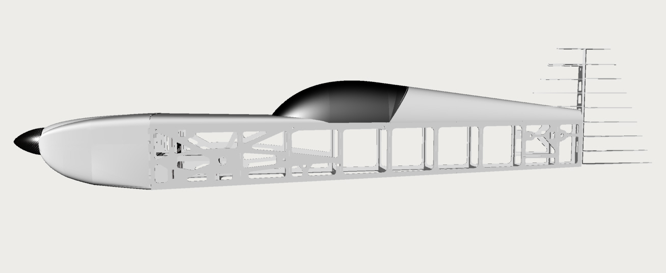

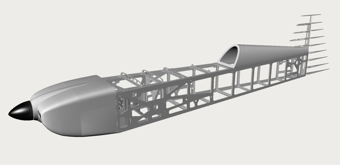

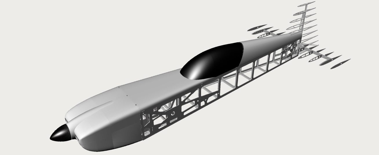

Witam wszystkich
Ponawiam swoje pytanie odnośnie żelkotu.

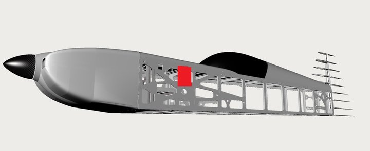

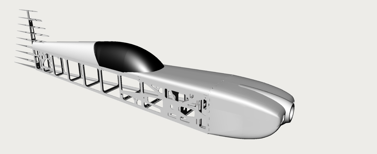

Chciałbym zaprezentować ukończony kadłub modelu :
29.jpg [ 84.49 KiB | Przeglądany 11826 razy ]
30.jpg [ 88.37 KiB | Przeglądany 11826 razy ]
31.jpg [ 96.11 KiB | Przeglądany 11826 razy ]
32.jpg [ 95.94 KiB | Przeglądany 11826 razy ]
33.jpg [ 83.8 KiB | Przeglądany 11826 razy ]
34.jpg [ 74.87 KiB | Przeglądany 11826 razy ]
35.jpg [ 82.86 KiB | Przeglądany 11826 razy ]
 Tytuł: Re: Model 2.2 m
Post: 14 paź 2014, o 19:34
Posty: 3021

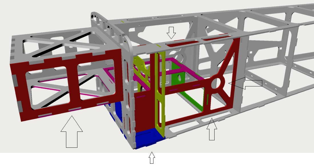

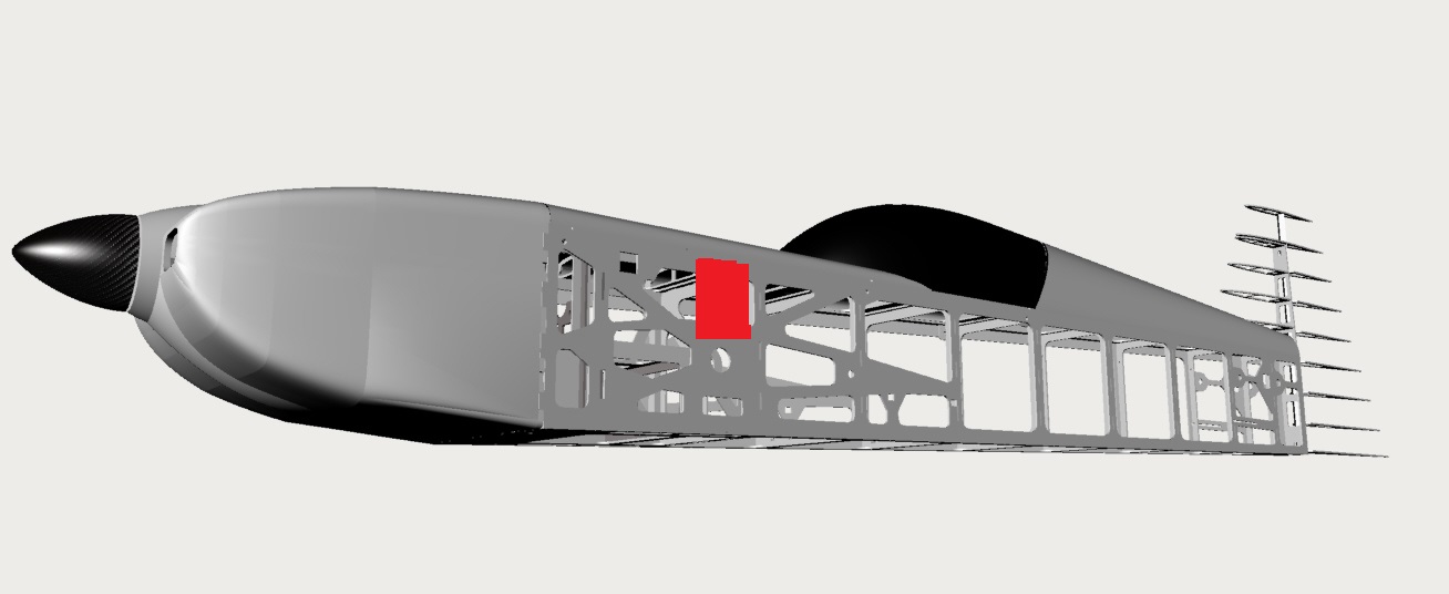

Paweł zawarł w swoim poście sedno sprawy więc nie ma sensu żebym roztrząsał to jeszcze raz. Ideą i zamysłem forum było techniczne forum z jak największą ilością merytorycznych postów i konstruktywnej krytyki i minimalizacją "ochów i achów". Zapewniam że wszyscy czytają Twoje posty.

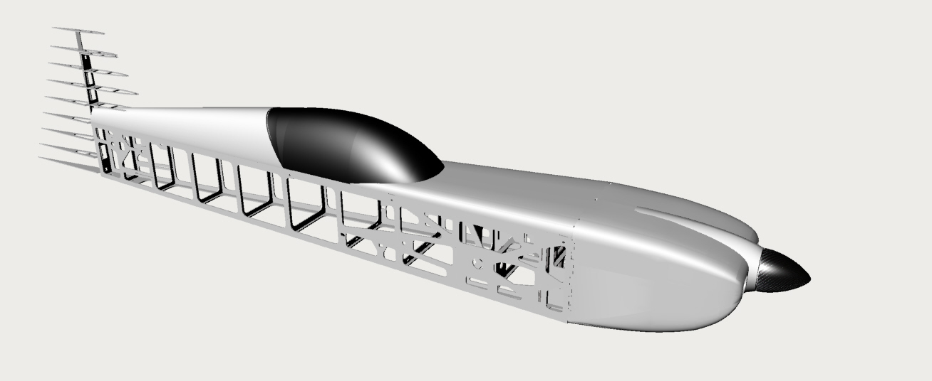

Wracając do modelu to koniecznie zrób zmianę jak na rysunku. Miejsce czerwone musisz wypełnić sklejką , po prostu zmień układ boczku. Odnośnie dociągnięcia boczków do łącznika to chodziło mi o boczki domu silnika a nie boczki kadłuba. Jeżeli dociągniesz boczki domku silnika do łącznika siła ciągu będzie przenoszona również na łącznik w sposób niemal bezpośredni a nie przez boczki kadłuba. Ja dodatkowo spinam często boczki domku silnika z półką podwozia. Tworzy się swoisty trójkąt " silnik, podwozie, skrzydło". Układ prawie nie do rozwalenia.

Witam
dziękuje za trafną uwagę, zmienię konstrukcję boczków kadłuba, aby materiał nie odczuwał w tych miejscach zmęczenia.

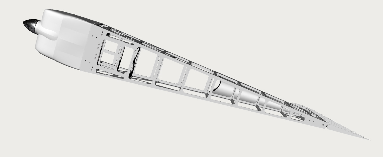

Co do domku, może nieumiejętnie udało mi się zaprezentować rendery i przez to było niewiele widać, postaram się teraz to lepiej pokazać,
boczna ściana domku silnika łączy się z łącznikiem skrzydeł, z góra kadłuba, dołem, kilkoma wręgami oraz mocowaniem podwozia, powstała szczelna, zamknięta klatka, czy o to Panu chodziło ?
1b.jpg [ 132.42 KiB | Przeglądany 11788 razy ]
Post: 15 paź 2014, o 09:39
Posty: 3021
Nadal jest nie za bardzo,wrócę do domu to pokażę Ci co mam na myśli.

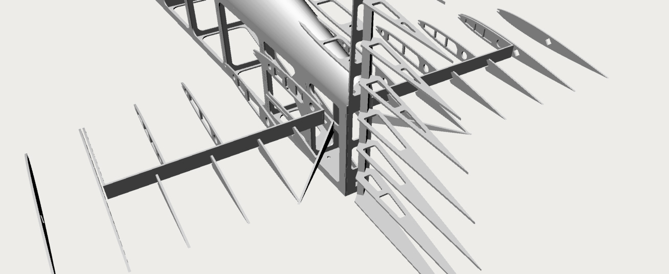

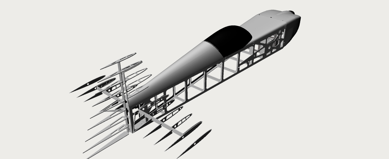

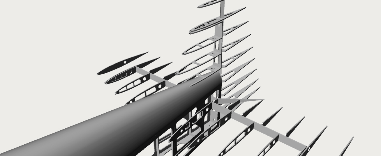

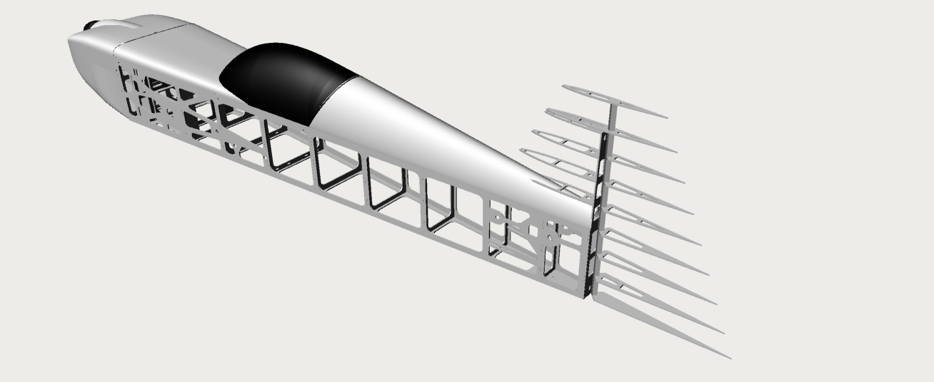

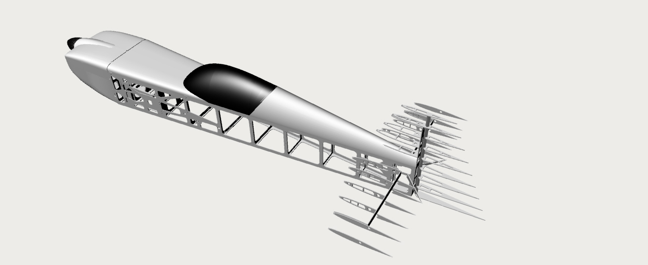

Witam
teraz mogę śmiało powiedzieć, że kadłub modelu został ukończony w 100%, udało mi się nakreślić statecznik poziomy razem ze sterem wysokości ( statecznik wykonany ze sklejki 2,5mm, ster bez ażurów z balsy 2,5 mm )
ps, Panie Sławku czekam na zainicjowanie poprawek, abym mógł je nakreślić na modelu
36.jpg [ 90.37 KiB | Przeglądany 11753 razy ]
37.jpg [ 143.36 KiB | Przeglądany 11753 razy ]
38.jpg [ 124.08 KiB | Przeglądany 11753 razy ]
39.jpg [ 91.68 KiB | Przeglądany 11753 razy ]
40.jpg [ 112.47 KiB | Przeglądany 11753 razy ]
Post: 16 paź 2014, o 21:48
Posty: 3021
Pana to sobie odpuść (kurcze, ale stary już muszę być :/ ) Jak masz projekt w DWG lub DXF to prześlij mi fragment kadłuba gdzie wchodzi łącznik i ściankę domku. Narysuję to w CAD i będzie szybciej niż przerabianie jpg w Paint.
