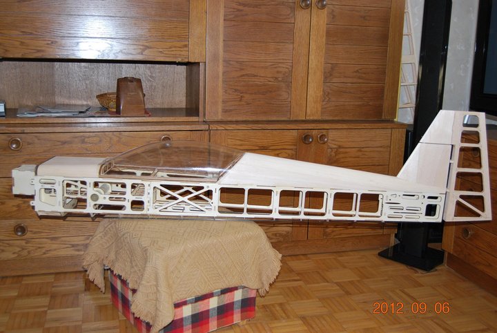

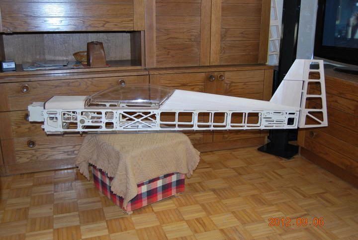

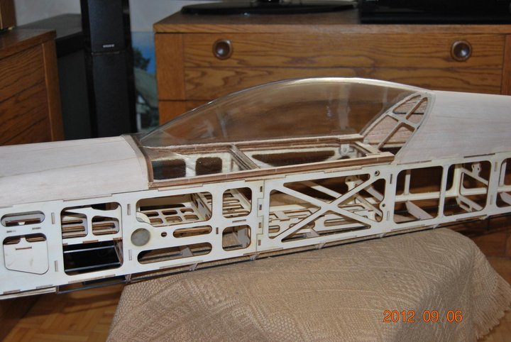

Zrobiłem próbną wytłoczkę na surowym jeszcze kopycie kabiny ale już zaczyna wyglądać to obiecująco.

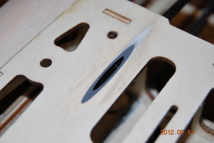

Post: 13 wrz 2012, o 16:00

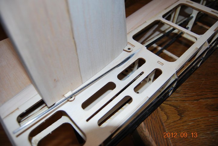

Wkleiłem rurki laminatowe w kadłub.
DSC_0224.JPG [ 116.55 KiB | Przeglądany 11213 razy ]
DSC_0222.JPG [ 302.13 KiB | Przeglądany 11213 razy ]

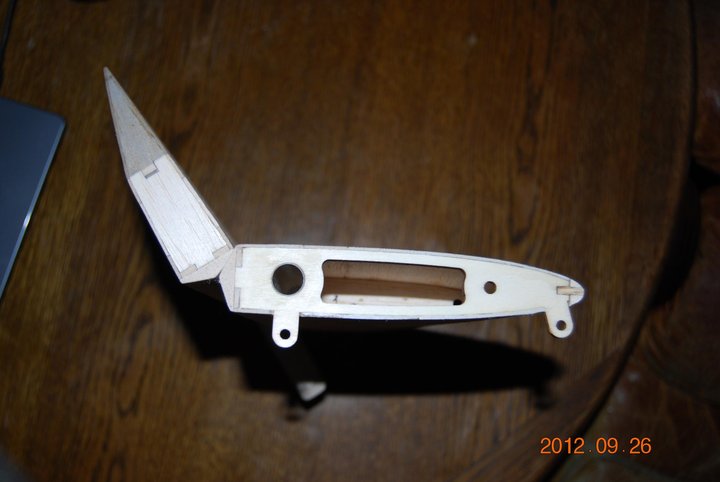

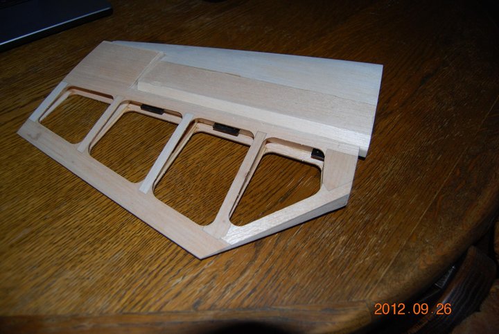

Powiało nudą w temacie. Dokleiłem i wyszlifowałem wstępnie spływy i natarcia usterzenia. max kąt wychylenia SW wynosi 60st w każdą stronę i na upartego dało by się jeszcze zrobić do 70st. trzeba jeszcze wkleić wzmocnienia zawiasów i można po ostatecznym szlifowaniu pokrywać usterzenie folią.
