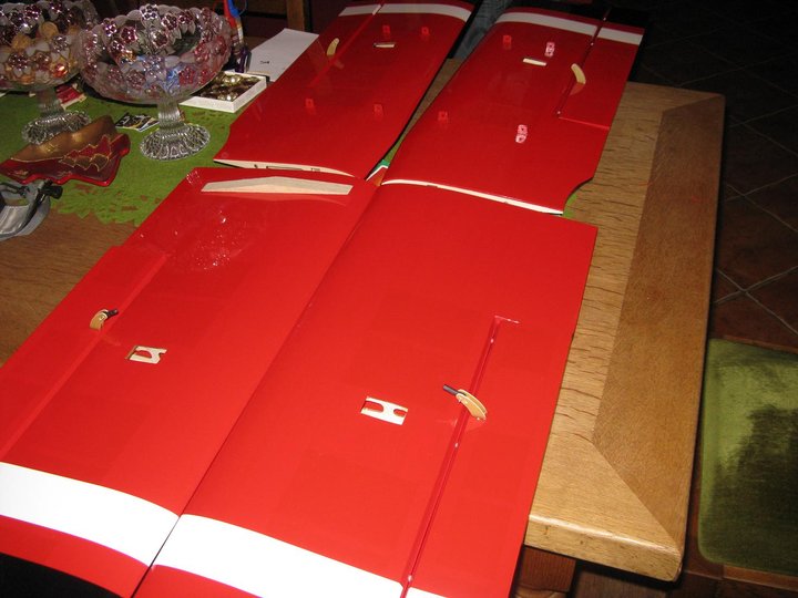

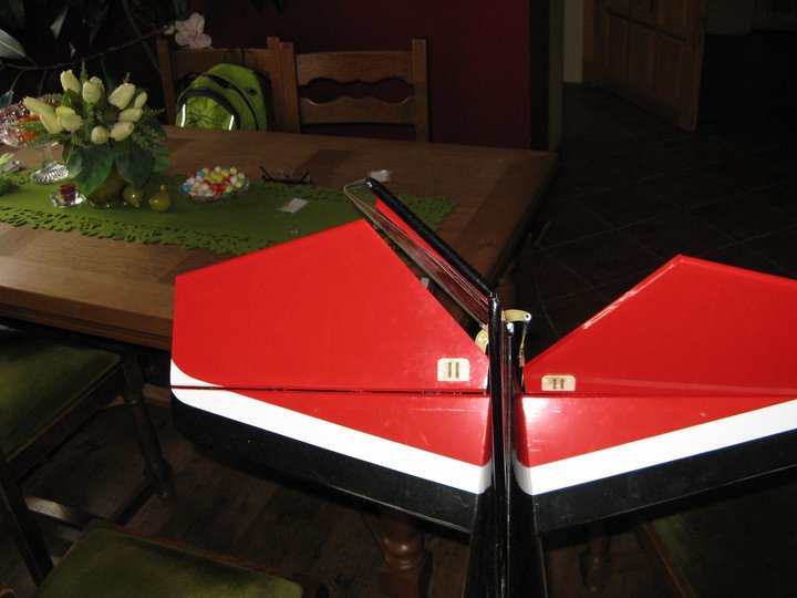

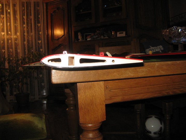

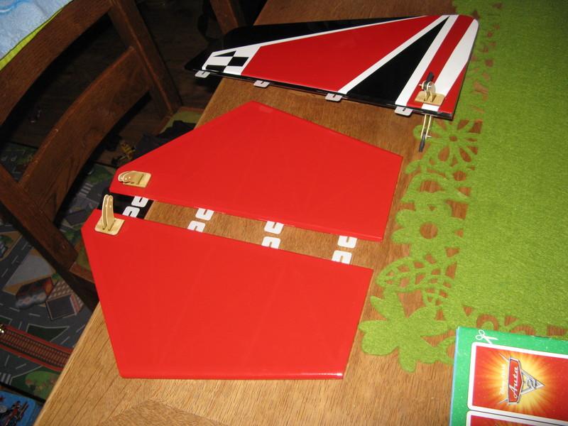

Byłem na wekend w domu to troszkę powalczyłem, powklejałem dźwignie sterów i skleiłem górne skrzydło
img2564vj.jpg [ 166.6 KiB | Przeglądany 7494 razy ]
img2555gu.jpg [ 68.42 KiB | Przeglądany 7494 razy ]

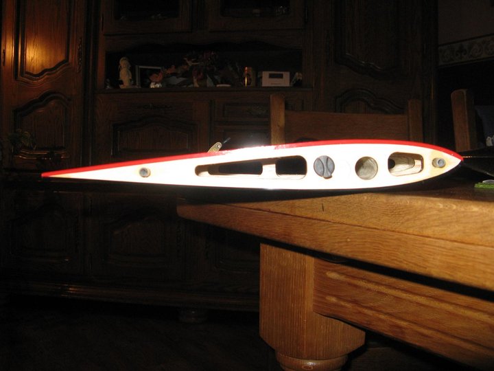

A tu zdjęcia profilu skrzydła górnego
img2568e.jpg [ 160.65 KiB | Przeglądany 7494 razy ]
img2569k.jpg [ 139.25 KiB | Przeglądany 7494 razy ]

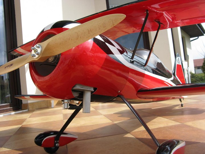

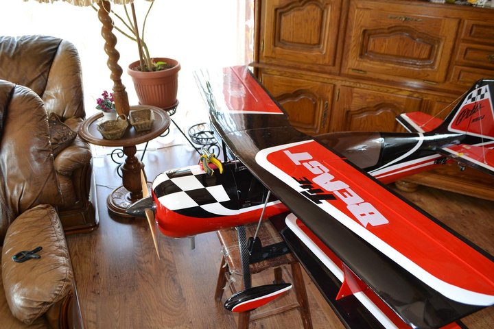

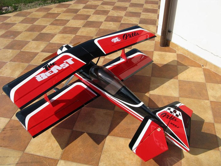

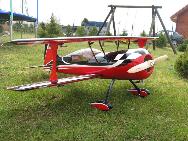

Witam modelik prawie gotowy do lotu z podkreśleniem na prawie :D zapomniałem zamówić przewód paliwowy :oops:

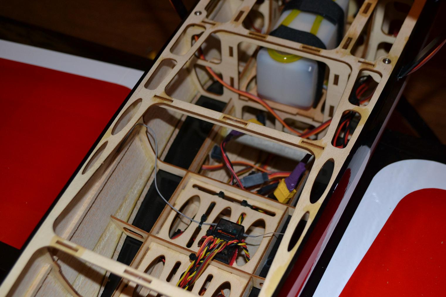

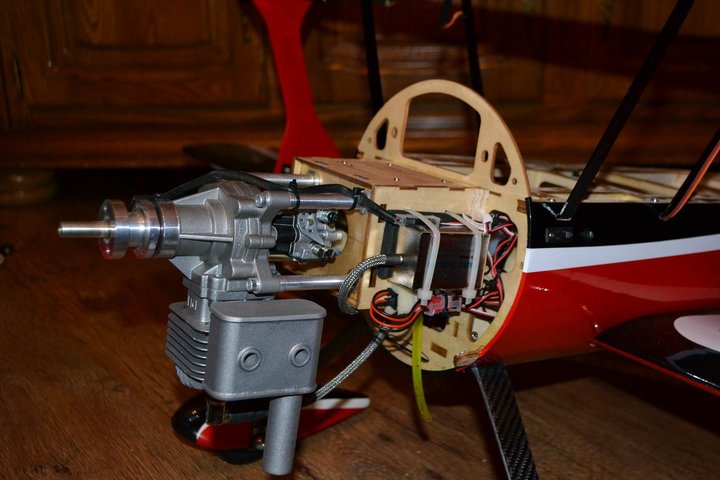

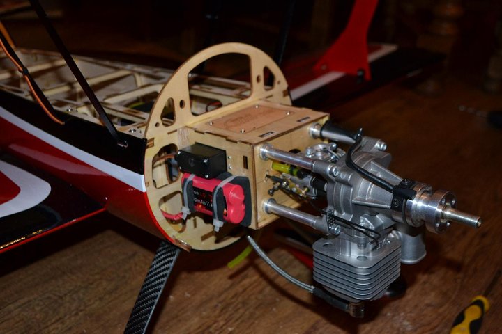

Z wyważeniem nie było większego kłopotu obie baterie powędrowały na sam przód jak dojdzie kołpak to jedna powędruje do tyłu odbyło się też oficjalne ważenie synowie nadzorowali waga pokazała 4960gram bez przewodów paliwowych i bez kołpaka z ośmioma serwami na pokładzie tak więc 5kg rozmieni.
Co do wyposażenia bateria na zapłon pakiet nimh 1300mAh z włącznikiem PROFI do zasilania serw pakiet LG Li-Ion2800mAh bezpośrednio do odbiornika podłączony w kanał gear i gniazdo batt ,odbiornik AR600 na razie tymczasowy docelowo będzie AR9200 dlatego nie montuję żadnego włącznika. Cała galanteria z zestawu oprócz zawiasów do reszty nie miałem zastrzeżeń .
Teraz czekam na przewód paliwowy na majówkę jadę do kraju i mam cały tydzień wolne więc odbędzie się oblot oczywiście jak pogoda pozwoli :D
Tu mała porcja fotek:

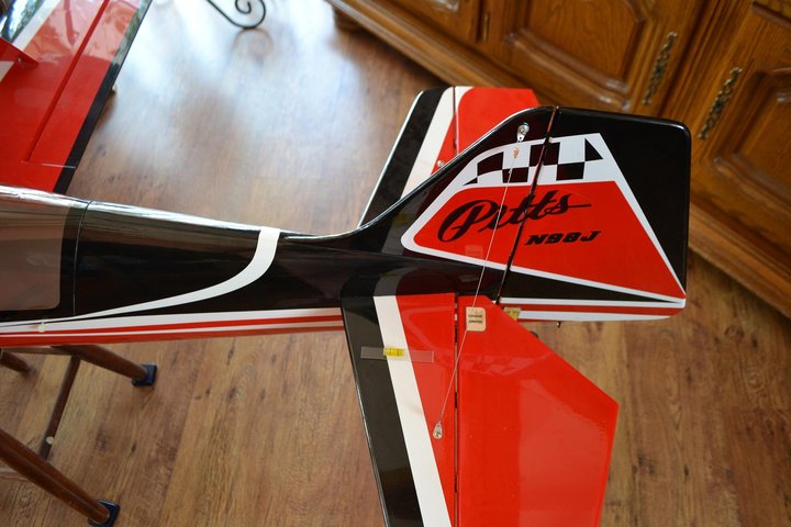

Zamontowane linki
dsc01883ue.jpg [ 194.09 KiB | Przeglądany 7494 razy ]

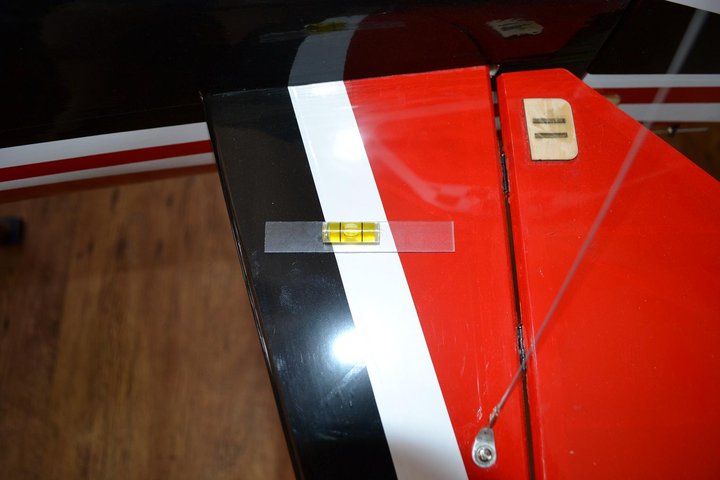

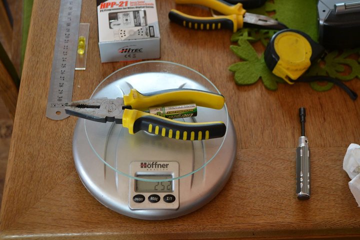

Końcowe wyważanie i tu się bardzo zdziwiłem kiedyś sprawdzałem i miało być bez doważania przodu
dsc01903ku.jpg [ 254.9 KiB | Przeglądany 7494 razy ]
dsc01913gv.jpg [ 143.12 KiB | Przeglądany 7494 razy ]
dsc01943f.jpg [ 213.52 KiB | Przeglądany 7494 razy ]
Musiałem coś pomylić jak kiedyś sprawdzałem wyważenie 252 gramy to sporo. Waga do lotu z ołowiem wyszła 5320gram w sobotę odbył się oblot udany oczywiście :D
Tuż przed startem
dsc0988n.jpg [ 302.65 KiB | Przeglądany 7494 razy ]
Muszę z tuningować gaźnik na ziemi silnik chodzi ładnie ale w powietrzu bardzo nie równo film z oblotu jest ale bardzo kiepskiej jakości żona nie ustawiła ostrości w aparacie generalnie jestem bardzo zadowolony model bardzo stabilny lądowanie bez problemowe wykonałem tylko dwa loty po 5 minut pogoda nie pozwoliła na więcej ledwo zdążyłem model spakować przed ulewą. Tak na przyszłość gdyby ktoś składał taki sam model to na wysokości jedno serwo i z wyważeniem nie będzie problemu u Siebie przerobię.
