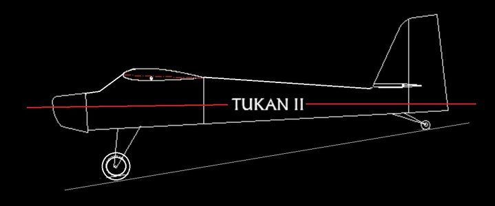

Postanowiłem, na prośbę mojego kolegi z lotniska, zaprojektować kolejną wersję Tukana, tym razem napędzaną silnikiem spalinowym. Pomysł pojawił się w momencie gdy Piotr nabył gdzieś w sieci silnik spalinowy do podkaszarki :o . Szczegółów nie znam, ale to chyba jakieś 50 cm3, benzyna, cena ok 100 zł. Już go odpowiednio odchudził, dorabiane są piasty i jakieś inne części. Postaram się zrobić jego zdjęcia, wrzucę na forum.
Nowy Tukan, jego projektowanie zaczęło się dość nietypowo. Znaleźliśmy laminatową maskę silnika do Cuba w modelarni, w której idealnie mieści się wspomniany silnik. Także reszta modelu była projektowana "pod maskę" :lol: .

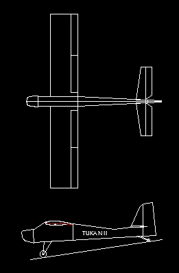

Jest projekt wstępny. Tukan został powiększony do 250 cm rozpiętości, podwyższyłem kadłub w centro, ogólnie zmieniony górny obrys, zmieniłem przód, tak aby pasowała owa maska ;) . Kilka szczegółów. Rozpiętość 2540 mm, cięciwa 400 mm, wznios 1/2 st, profil naca2415, lotki, klapy. Ogon bez zmian.
Nie będę go budował, prawdopodobnie też nie będę nim latał, model na zamówienie powiedzmy ;) . Nasz kolega Piotr ma jedną wadę.... lata w mode 1, my wszyscy w 2, wyklucza to wymianą modeli na lotnisku :lol: .
Jest to duże wyzwanie dla mnie. Postaram się systematycznie opisywać kolejne etapy projektowania/budowy.
Model ma głownie służyć do treningu i holowania szybowców.

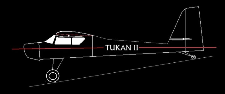

Ja wiem, że holownik nie musi być ładny. Skromnie, mała uwaga ;) Mimo wszystko ja wprowadziłbym korektę w sylwetce i powiększył kółka ;) Jednak wiem, że i tak zrobisz według własnego uznania :lol: .

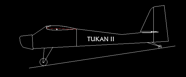

Albo bardziej coś klasycznego odpowiednio do tej maski.

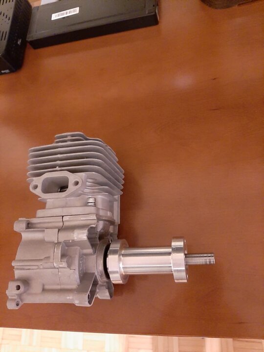

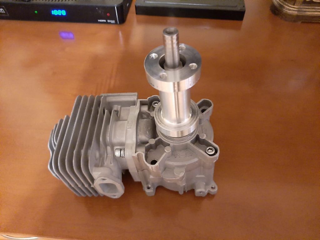

Obiecane zdjęcia silnika.
IMG-20201123-WA0003adw.jpg [ 66.67 KiB | Przeglądany 22261 razy ]
IMG-20201123-WA0001adw.jpg [ 102.4 KiB | Przeglądany 22261 razy ]

No przecież pisałem, że w tym tygodniu będzie gotowe, no nie ?!

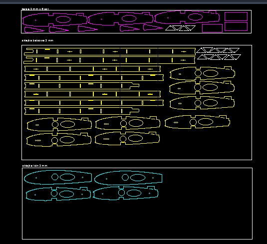

Płacik zaprojektowany i rozłożony na formatkach, w ciągu kilku dni oddaję do cięcia. Dlaczego tak? Otóż, model duży i postanowiliśmy wycinać/budować etapami, acad na to pozwala :D . Teraz biorę się za kadłub.
To co na jpegu: tego fioletowego 6 sztuk, reszta po jednej.
Silnik odpalony, chodzi elegancko :) , czeka na płatowiec :lol:
