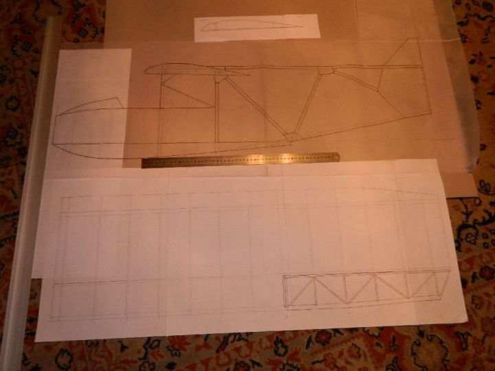

Model będzie wykonany jako półmakieta, rozpiętość ok 190 cm, konstrukcja sosnowo-sklejkowo-balsowa. Profil płata Spica.
Plany modelu mam zasadniczo narysowane, w trakcie budowy bede wprowadzał poprawki i uzupełnienia, po zakończeniu budowy i oblocie udostępnię plany na lamach forum.

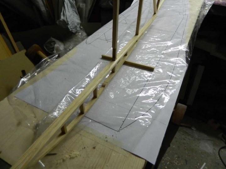

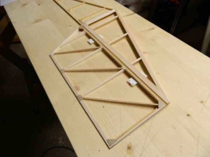

Pierwsze listewki sklejone....zaczynam od statecznika poziomego. Jego konstrukcja oparta na listewkach sosnowych 4x4 i 4x2. W części tylniej statecznika wklejona rurka alu fi 4x3,1, w niej obsadzony będzie krótki łącznik z węgla fi 3 mm.

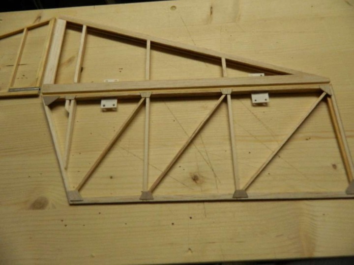

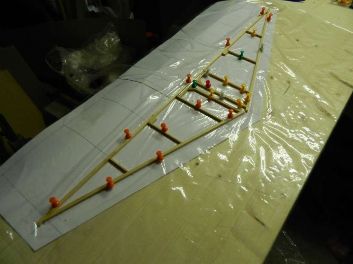

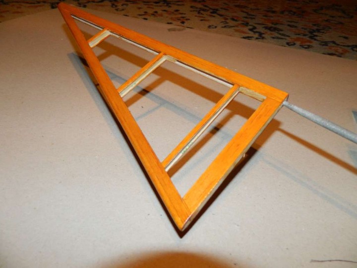

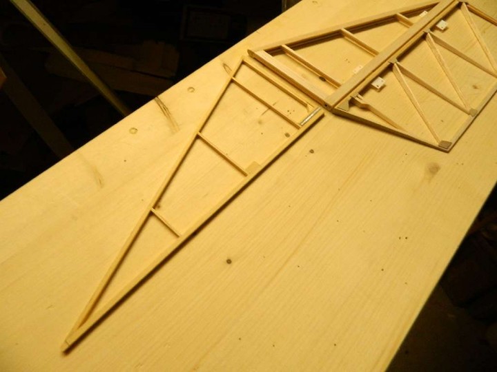

Zbudowałem jedną połowę usterzenia poziomego. Bogatszy o doświadczenia zdobyte przy budowie CW-1, znacznie wzmocniłem konstrukcję całego usterzenia, szczególnie steru wysokości. Ale pokolei.
Konstrukcja statecznika oparta jest na kratownicy z listewek sosnowych 4x4 mm, natarcie i tylna część. Rozpórki z listewek sosnowych 4x2 mm. Wkleiłem kawałek rurki alu 4x3,1 mm przy tylnej listwie - tam wchodził będzie krótki łącznik z pręta węglowego fi 3mm. Na obie listwy nakleiłem listwy z balsy 2 mm, z góry i z dołu, przód 6 mm szerokości, tył 10 mm, listwa balsowa 10 mm również przyklejona u nasady statecznika. Na rozpórki nakleiłem listewki balsowe 3x2 mm. Dodatkowo wzmocniłem listwę u nasady statecznika, od wewnątrz, sosną 4x2. Na natarcie po wszystkim listwa balsowa 4 mm.
Głównym elementem nośnym steru wysokości jest listwa sosnowa 8x2 w natarciu. Do niej przyklejone żebra z balsy 3 mm, przestrzenie między żebrami w natarciu wypełnione balsą 2 mm. Ukośne żebra z balsy 2 mm. Spływ ze sklejki 1mm szerokości 5 mm, obustronnie oklejony balsą 3 mm na klej epoksydowy. Oba żeberka skrajne od zewnatrz wzmocnine sklejką 0,4 mm. Wszystko zeszlifowane na przekrój trójkątny. Wzmocnienia, nakładki ze sklejki 0,4mm.
Cały statecznik jest sztywny, ster wysokości również. Muszę jeszcze wszystko wyszlifować drobnym papierem. W międzyczasie dotarła do mnie paczka z drzewem.....narazie stateczniki na bok, zabieram się za kadłub :)

Małe uzupełnienie wczorajszego wpisu.....pobawiłem sie lakierobejcą. Pokryłem nią statecznik poziomy. Pierwsza warstwa wtarta delikanie nasączoną bejcą szmatką, po ok jednej godzinie nałożylem kolejną warstwę miękkim pędzlem. Odcień wydaje mi się być naturalny, porównywałem z moją stolarką drzwiową w domu. Drzwi mają ok 10 lat, polakierowane....odcień prawie idealnie zgadza się z kolorem drzwi....ale oczywiście jest to moje subiektywne odczucie ;) Lakierobejca Sadolin Eksluzywna - Sosna.
Myślę, że po wyschnięciu i przeszlifowaniu drobnym papierem i położeniu trzeciej warstwy uzyskam zadowalający mnie efekt.

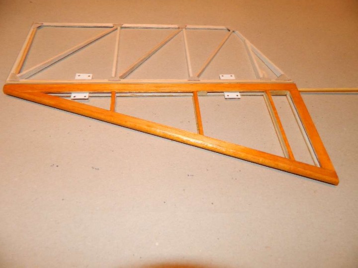

Drugie bejcowanie po delikatnym szlifie "600-tką".....mała różnica na zdjeciach, ale pięknie sie błyszczy i wyciąga słoje balsy, no i trochę ciemniejszy.

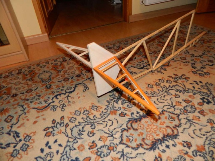

Kadłub. Właściwie kratownica kadłuba. Zbudowana jest z listewek sosnowych 8x8 mm. Pierwsza rozpórka z dwóch listewek 8x2 i 4x2, tak aby w środku był otwór /4x4/, tędy przeciągnę przedłużcze do serw lotek. Spód belki kadłubowej w części kabinowej będzie wylamelowany z dwóch listew sosnowych 8x2. Rozpórka zamykajaca kratownicę na końcu z listwy sosnowej 8x3 mm. Wszystko kleję "Distalem Rapid".

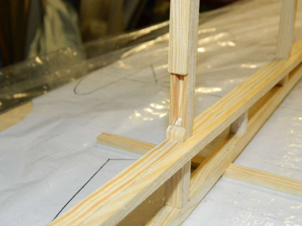

Kratownica kadłuba zdjęta z deski. Sztywna w poziomie i pionie, na skręcanie w miarę.
Pionowe elementy wzmacniające skrzynkę kadłubową z sosny 8x4 i balsy, wzdłuż poziomej listwy spinającej skrzynkę kadłuba przykleiłem listwę sosnową 5x5. Zresztą wszystko widać na zdjęciach.
Klej Soudal 64A.

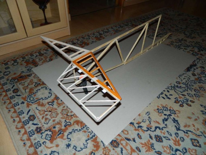

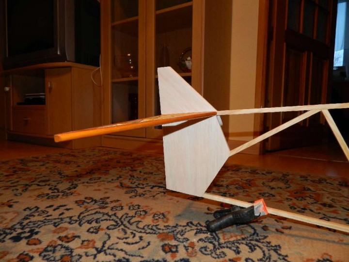

Powoli wracam do "Skauta". Przymiarka poziomego do kadłuba. Zostało do zbudowania 25% statecznika, czyli lewy ster wysokości.

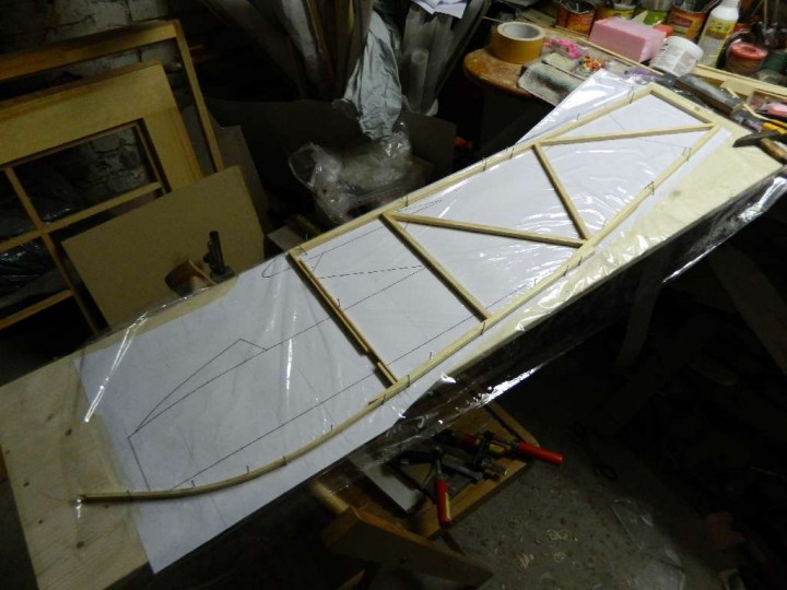

CWJ bis "Skaut" dorobił sie statecznika pionowego. Konstrukcja z listew 8x3, balsowych i sosnowych, pokryta balsą 1 mm. Zabieram się teraz za ster kierunku :)

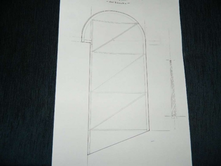

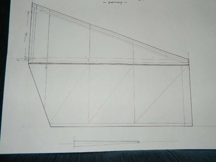

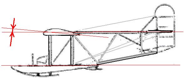

Interesuje mnie jaki przyjąłeś kąt zaklinowania skrzydła i statecznika.Czy górna belka jest równoległa do osi i przyjąłeś na stateczniku poziomym 0 do belki? Widzę, że jest przyklejony na stałe. 2,5 stopnia na profilu skrzydła , czy więcej?
Skaut.JPG [ 20.75 KiB | Przeglądany 36042 razy ]
Czy lakobejca nie będzie przeszkadzać przy przyklejaniu folii na gorąco?
Pozdrawiam Mirek.
