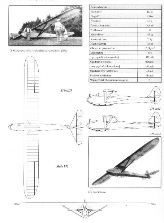

Rozpoczynam budowę makiety polskiego szybowca treningowego ITS-II wersja z 1933 roku. W tej wersji szybowiec miał kadłub sześciokątny.
Skala modelu 1:5, czyli rozpiętość 240 cm, profil MS3-11. Model zamierzam wykonać w barwach materiałów z jakich został wykonany.....sklejka i płótno. Jestem w trakcie rysowania planów warsztatowych i zbierania dokumentacji....no niewiele tego ;) .
Więcej informacji na temat tego szybowca możecie znaleźć w PKL t.III i na stronie
http://www.piotrp.de/SZYBOWCE/pits2.htm
Po zakończeniu budowy dokumentacja wykonawcza będzie dostępna dla zainteresowanych. Przy opracowywaniu dokumentacji korzystam z PKL-elki t.III i wątłych zasobów internetowych.

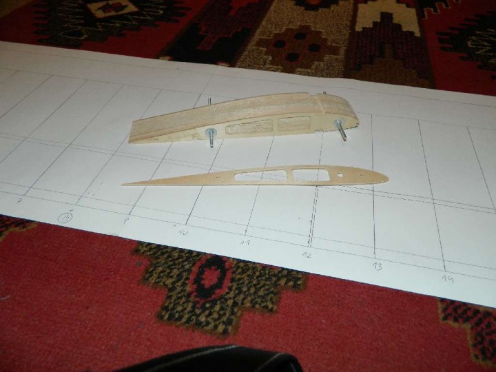

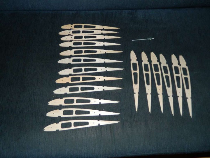

Zaczynam :) Szesnaście żeberek w bloku na prostokątna część i do tego 6 żeberek na elipsę końcówki, te to juz ręcznie wytnę. Żeberka z balsy 2 mm. Narazie bloczek wstępnie oszlifowany.

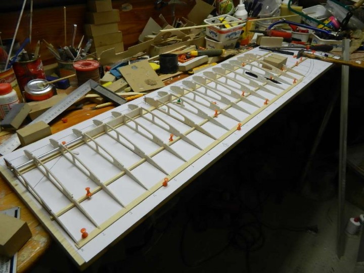

Osiemnaście żeberek na część prostokątną płata, jeszcze 6 na eliptyczną.....za parę dni zaczynam składać prawe skrzydło.

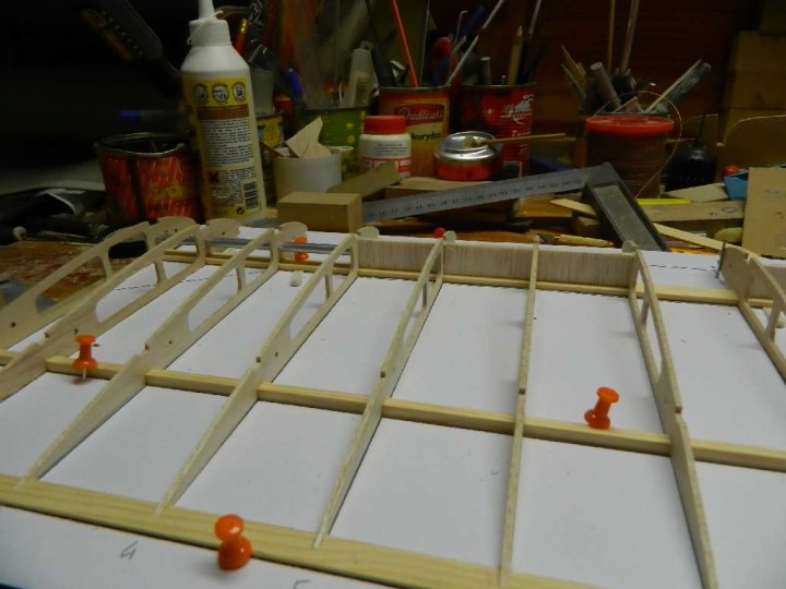

Cżęść prostokątna złożona, rozpoczynam wklejanie przekładek międzydźwigarowych z balsy 3 mm....wstępna przymiarka rurki alu - pochewka łącznika - fi 6/5,1 mm. Pas dźwigara głównego z przekładką będzie miał przekrój dwuteowy.
