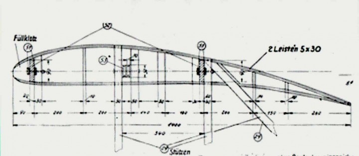

Od pewnego czasu gromadzę materiały dotyczące szybowca Grüne Post konstrukcji Alexandra Lippischa z 1931 roku z zamiarem budowy półmakiety w skali 1/5.
Korzystam ze znalezionych w internecie skanów oryginalnych planów opublikowanych w gazecie "Grüne Post" w listopadzie 1932 roku oraz książki Martina Simonsa "Sailplanes 1920 – 1945". Według tych materiałów długość kadłuba wynosiła 5835 mm a spotkałem też inne rysunki i opisy wskazujące na długość 5600 mm. Czyżby były dwie wersje kadłuba?
Model w założeniach ma posiadać oryginalny kształt kratownicy kadłuba - płoza wraz z konstrukcją nośną baldachimu z listewek sosnowych 6x6mm (oryginał 30x30mm), wręgi ze sklejki, podłużnice 4x4 oraz rozpórki 4x4 i 4x2.
Zastanawiam się nad profilem skrzydła, czy zastosować oryginalny tak jak Steffen Harbusch w swoim modelu w skali 1/3 na stronie flugprojekt.de czy też HQ jak Hexemodel.cz w swoim zestawie w skali 1/3,3

Jest dużo relacji na zagranicznych forach na temat budowy modelu tego szybowca. Tam może znajdziesz więcej informacji co do zastosowanego profilu, ze swojej strony raczej odradzałbym zastosowanie oryginalnego profilu. Spróbowałbym na jakims Seligu, podobnym z wyglądu, HQ lub może MS.....jest cała linia retro profili do szybowców.
