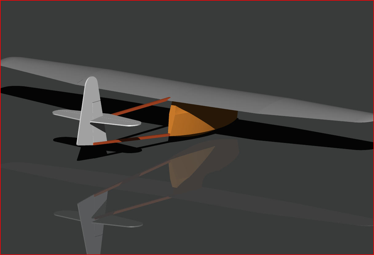

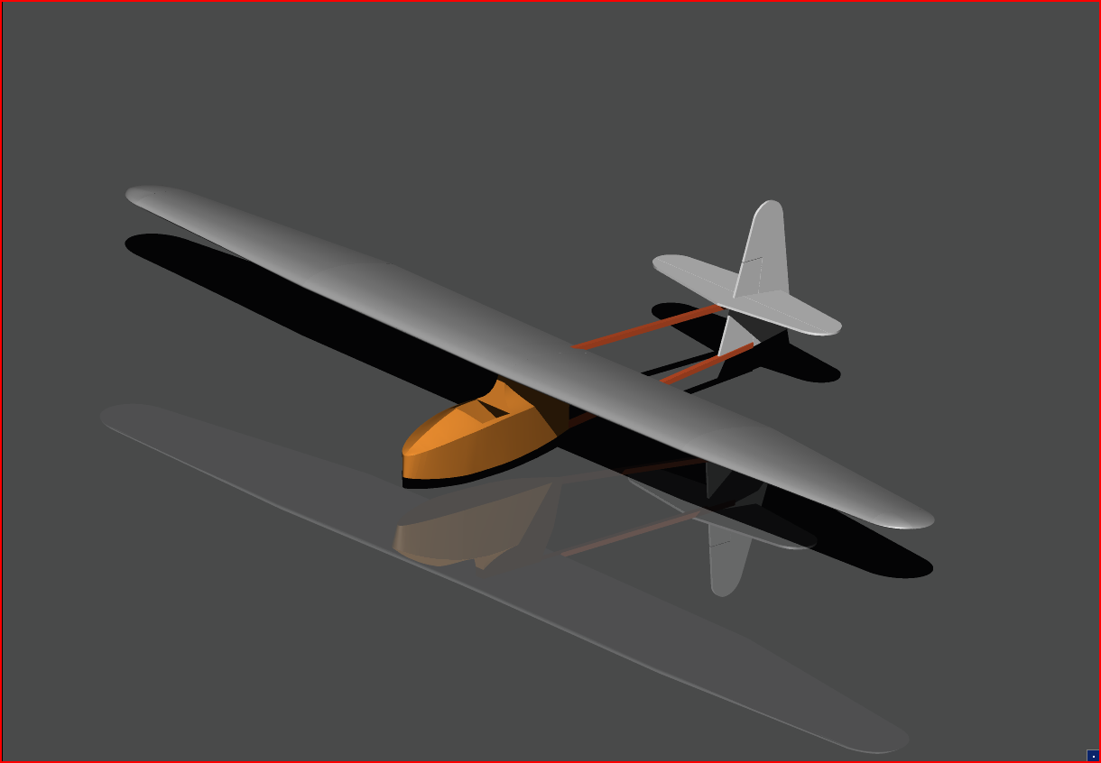

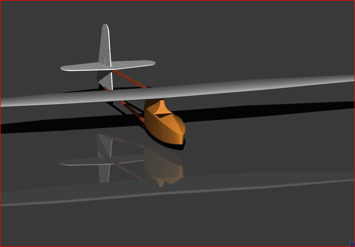

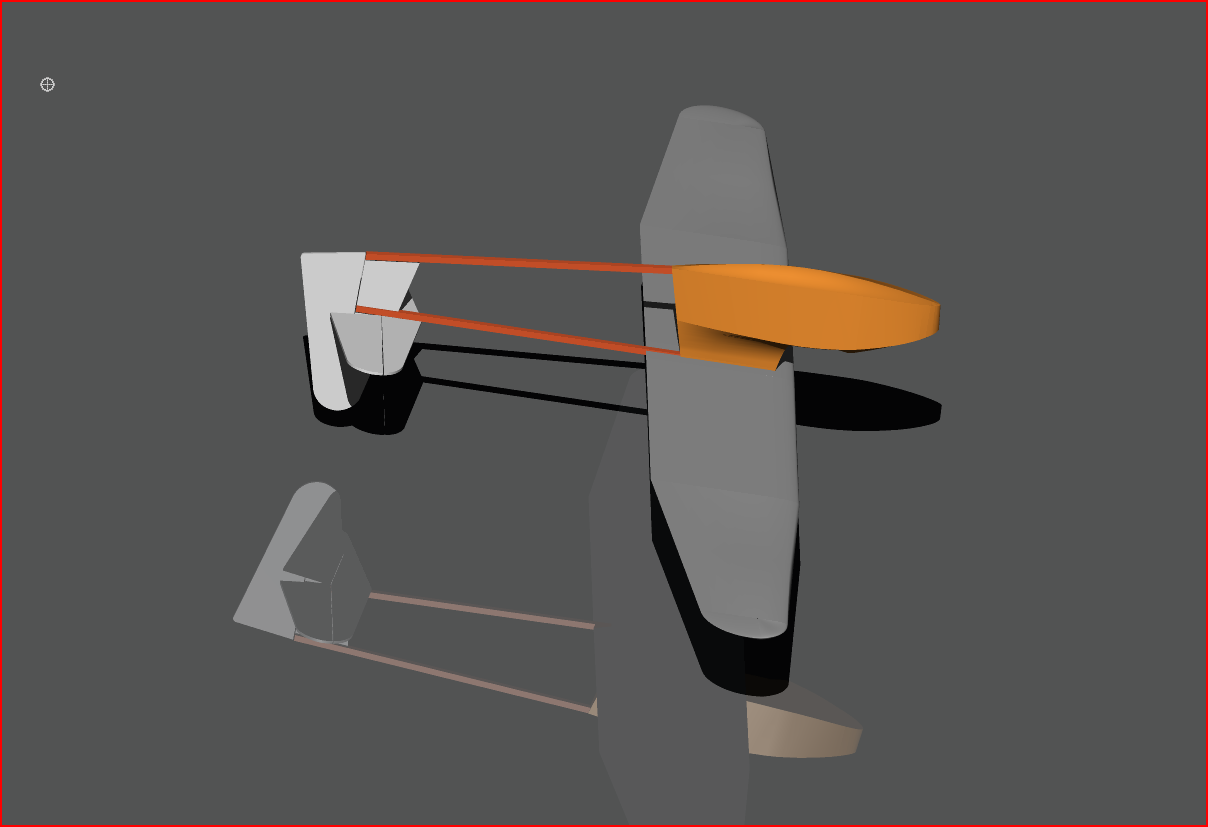

Wrzucam wątek w zakładce "makiety", choć do "prawdziwej" makiety mam trochę zboczone podejście. Na 1000% to nie będzie makieta. Może "pół" makieta.
Skala: jeszcze nie znana
Screeny przedstawiają samolot w skali 1:1 (z małymi mykami) które umożliwią przeskalowanie do 25% i 33% (bez błędów logicznych, że materiał będzie zbyt gruby).
Na dzień dzisiejszy szybko zbiłem bryły - jest to wersja poglądowa (głównie końcówki skrzydeł czego nie widać na screenach).
Kadłub prawdopodobnie pozostanie bez zmian.

Komentarz: its-8
calosc.PNG [ 51.49 KiB | Przeglądany 13216 razy ]
Komentarz: its8
c5.PNG [ 197.5 KiB | Przeglądany 13216 razy ]
3.PNG [ 68.36 KiB | Przeglądany 13232 razy ]
4.PNG [ 73.75 KiB | Przeglądany 13232 razy ]

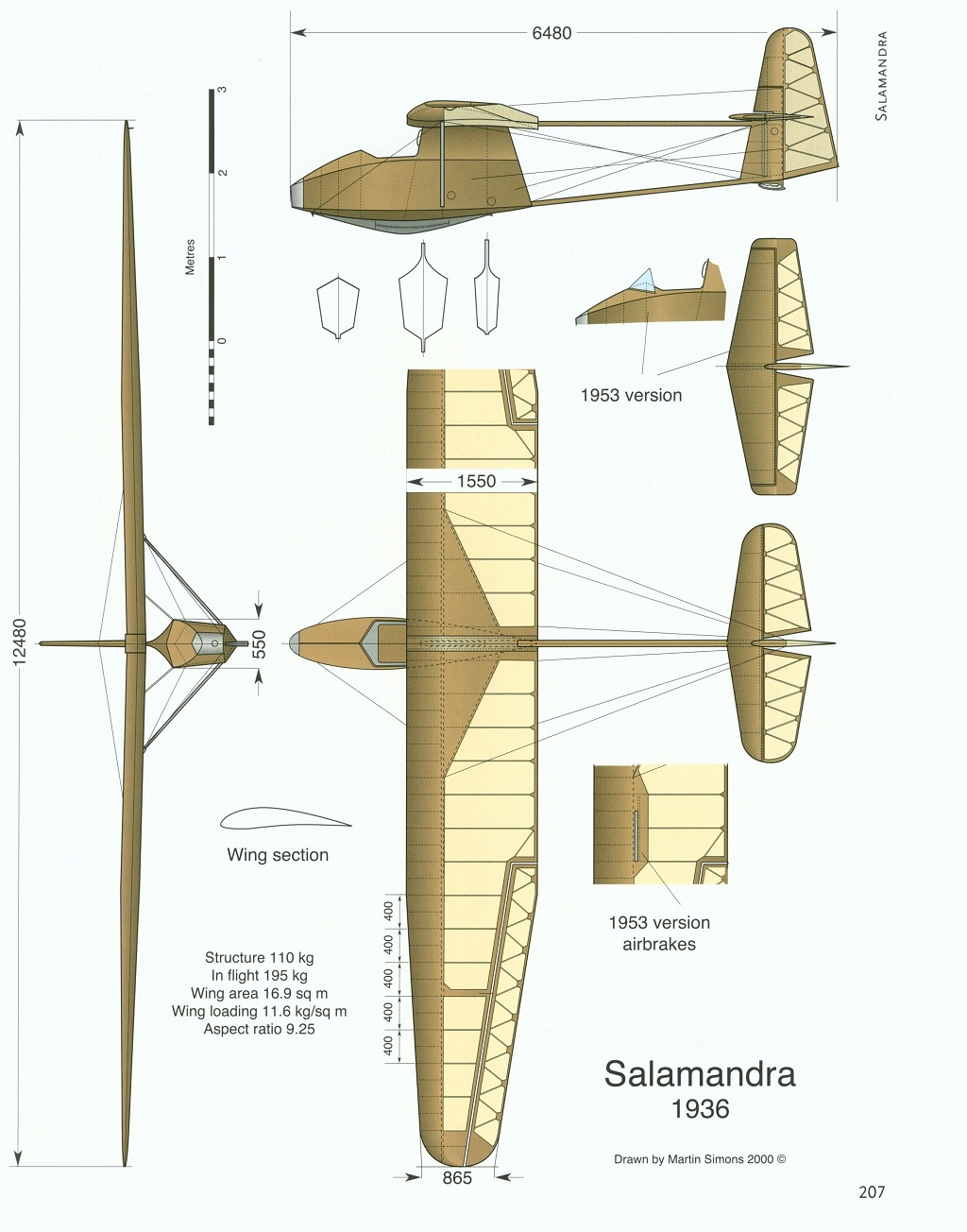

Michał może to pomoże ;)
Salamandra.jpg [ 285.49 KiB | Przeglądany 13118 razy ]

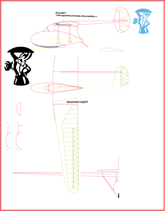

Jeśli chodzi o ITS-8 to znalazłem takie pliki
PSS ITS 8-a1.pdf [449.2 KiB]
Pobrany 792 razy
PSS ITS 8-a2.pdf [434.19 KiB]
Pobrany 785 razy

Czy może ktoś,z obecnych na tym forum,posiada wiarygodne rys. Salamandry.
Wiarygodne- tzn. dobrze zwymiarowane.
pozdrawiam:
adamr
Post: 25 cze 2013, o 19:34
Podeślij mi na pw adres mailowy....coś tam mam, wyślę.
