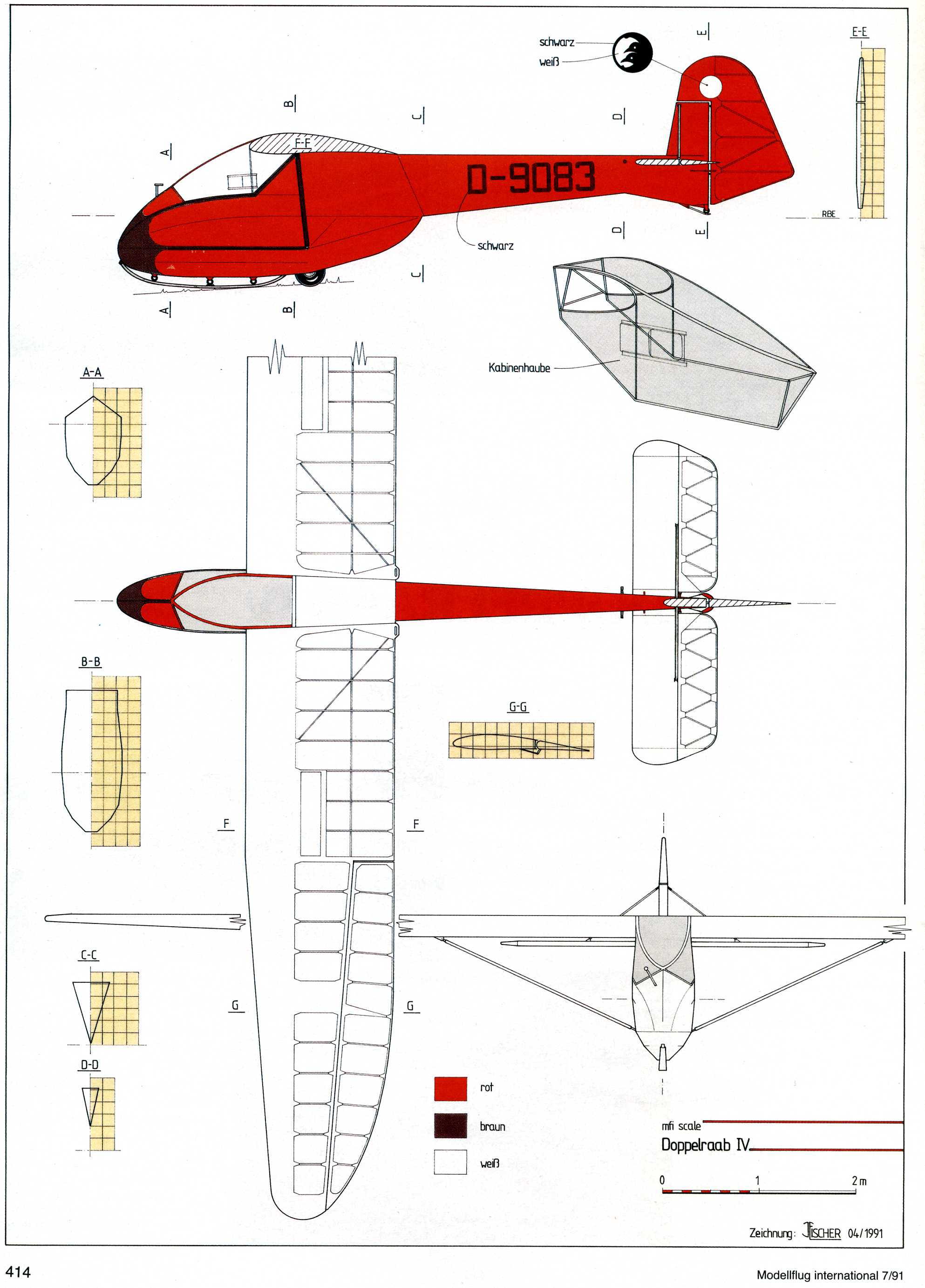

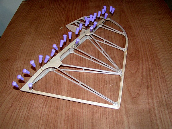

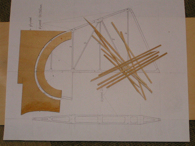

Już się przywitałem, więc przedstawię teraz trochę zdjęć z budowy swojego modelu. Model jest w skali 1:5.3, rozpiętość 2,55m, długość 1,26m. Co prawda relacja z jego budowy jest już na http://www.retroplane.net, ale myślę, że nie będzie błędem i tu podzielić się doświadczeniami. Robię go wg. planów zakupionych na wymienionej stronie, ale z pewnymi zmianami w celu zbudowania makiety. Teraz statecznik pionowy, a później poziomy. Miłego oglądania ;)
rysunek szybowca.jpg [ 314.06 KiB | Przeglądany 12493 razy ]

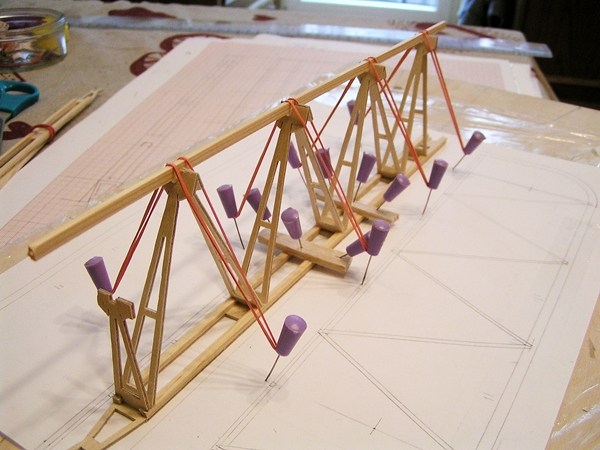

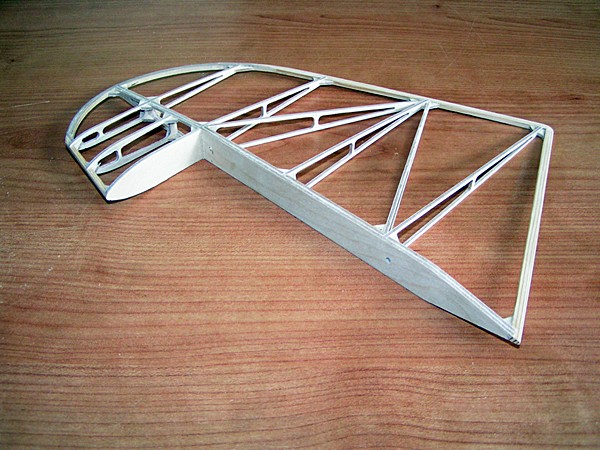

Komentarz: budowa statecznika pionowego
1.JPG [ 191.71 KiB | Przeglądany 12493 razy ]
2.JPG [ 150.01 KiB | Przeglądany 12493 razy ]
3.1.JPG [ 92.82 KiB | Przeglądany 12493 razy ]
1s.JPG [ 98.59 KiB | Przeglądany 12493 razy ]
3.JPG [ 93 KiB | Przeglądany 12493 razy ]
4.JPG [ 96.91 KiB | Przeglądany 12493 razy ]
5.JPG [ 97.55 KiB | Przeglądany 12493 razy ]
6.JPG [ 98.02 KiB | Przeglądany 12493 razy ]
orczyk.JPG [ 132.59 KiB | Przeglądany 12493 razy ]

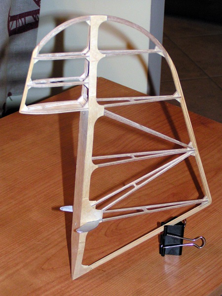

Komentarz: Gotowy statecznik
stat1.JPG [ 92.16 KiB | Przeglądany 12493 razy ]

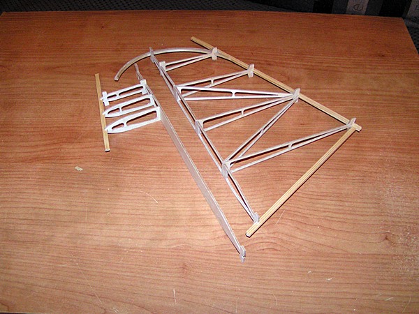

Post: 4 kwie 2013, o 15:59

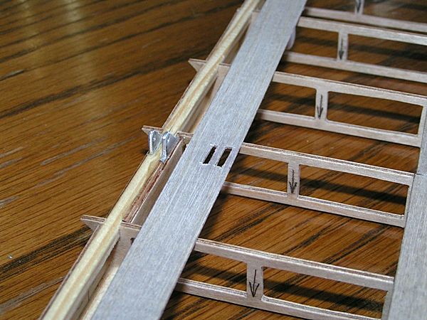

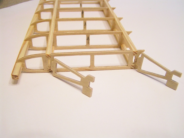

A tak przedstawia się statecznik poziomy. Częściowo pokryty jest sklejką 0,4 mm.
Komentarz: wycięte elementy statecznika
1.JPG [ 99.18 KiB | Przeglądany 12479 razy ]
2.JPG [ 97 KiB | Przeglądany 12479 razy ]

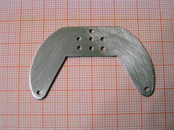

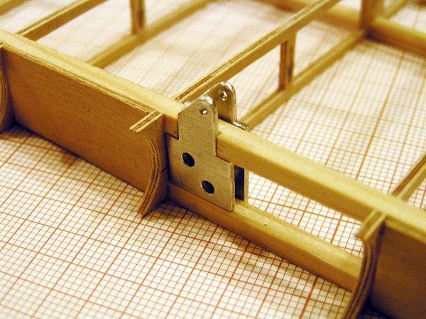

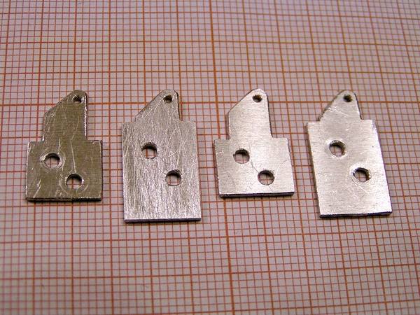

Komentarz: Okucia zastrzałów statecznika
11.JPG [ 99.6 KiB | Przeglądany 12479 razy ]
33.JPG [ 98.84 KiB | Przeglądany 12479 razy ]
3.JPG [ 110.14 KiB | Przeglądany 12479 razy ]

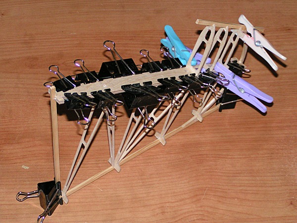

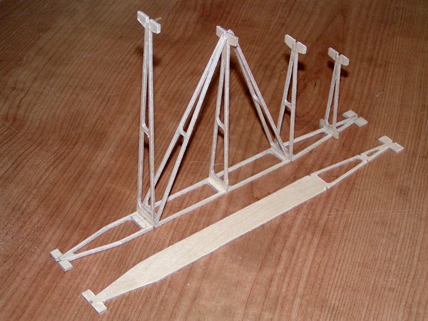

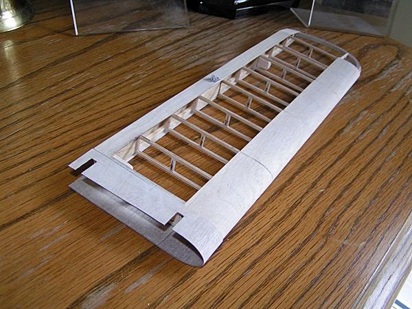

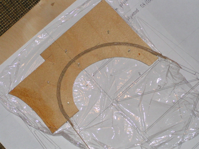

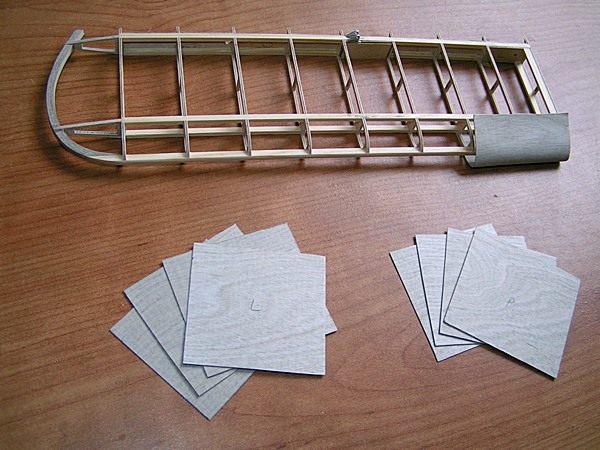

Post: 6 kwie 2013, o 18:58

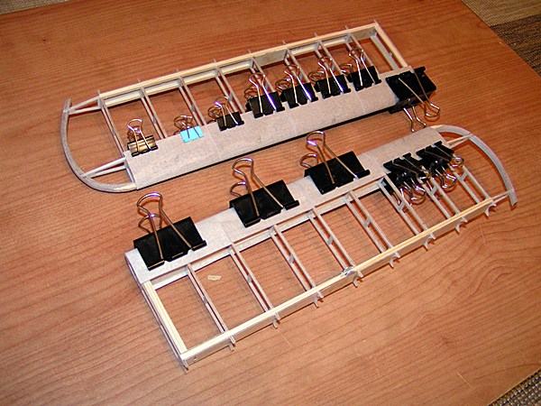

Następne zdjęcia - z krycia kesonu statecznika. Technologia wręcz taka sama jak u Tomka w Sroce - najpierw wycięcie formatek ze sklejki (0,4 mm) - co dwa żeberka, zeszlifowanie właściwych krawędzi, moczenie w gorącej wodzie, wyginanie i suszenie. Jutro będzie klejenie ;)
Wycięte formatki. Jedna, wcześniej wycięta, już po wygięciu i przymiarce.
1.JPG [ 98.45 KiB | Przeglądany 12399 razy ]
Tu już wygięte i schną. Klipsy biurowe są nieocenioną pomocą :)
2.JPG [ 95.49 KiB | Przeglądany 12399 razy ]
Pozdrawiam!

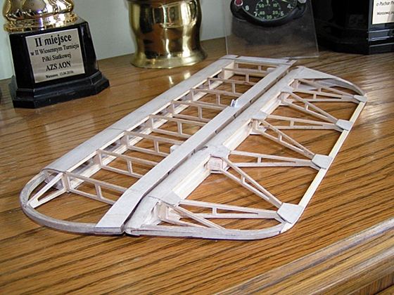

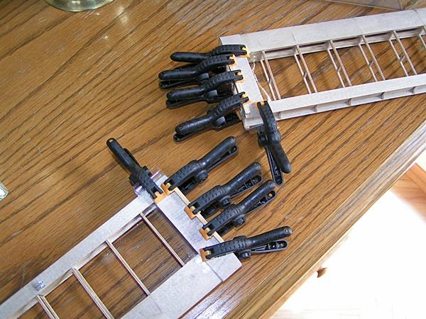

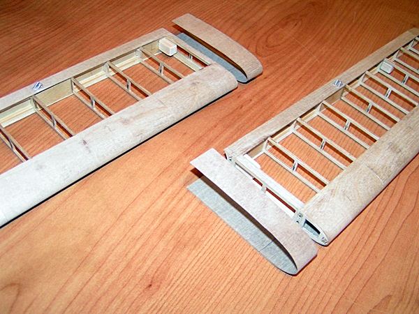

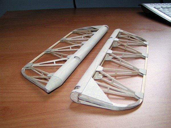

Post: 12 kwie 2013, o 12:33
Witam!
Dzisiaj skończyłem prace przy stateczniku poziomym. :) Kilka zdjęć:
1.1.JPG [ 99.35 KiB | Przeglądany 12342 razy ]
Wyginanie zakończeń od strony kadłuba:
2.2.JPG [ 99.51 KiB | Przeglądany 12342 razy ]
3.3.JPG [ 98.84 KiB | Przeglądany 12342 razy ]
Przyklejone zakończenia:
4.4.JPG [ 99.31 KiB | Przeglądany 12342 razy ]
5.5.JPG [ 99.77 KiB | Przeglądany 12342 razy ]
A tak prezentuje się całość:
6.6.JPG [ 99.99 KiB | Przeglądany 12342 razy ]
7.7.JPG [ 99.8 KiB | Przeglądany 12342 razy ]
Teraz czas zabierać się za skrzydła. Oczywiście będą zdjęcia ;)
Pozdrawiam!
